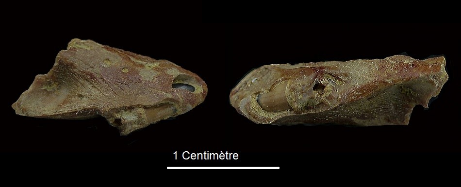

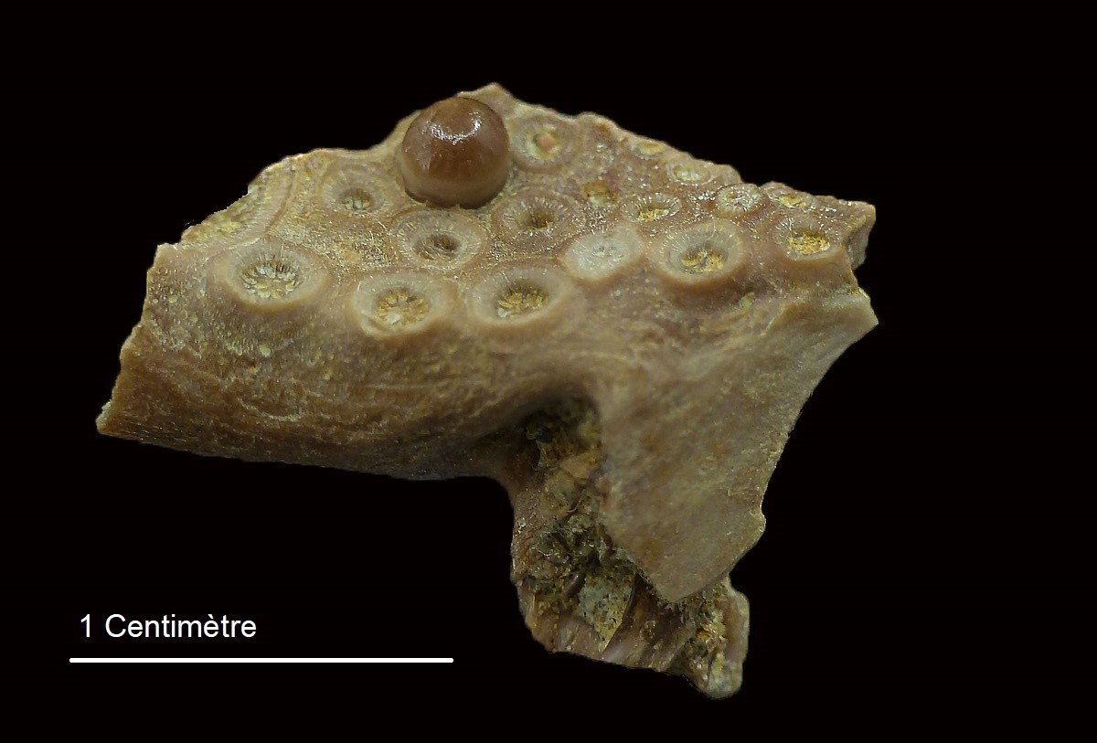

C'est un fragment de vomer de type  "Scarus" c'est assez rare
Bonjour Jean-François,
J'ai une proposition : Oplegnathus sp  un Oplegnathidae qui existe un poil plus haut dans le Chattien des Landes, à ton avis ?
Bonjour
Cela semble très proche, mais la partie latérale me semble un peu différente, possible que sur les autres spécimens cela soit usé et donc non visible.
Je ne connaissait pas avant que tu me le montre, une possible évolution ?
En gros pas d'idée précise sur ce spécimen

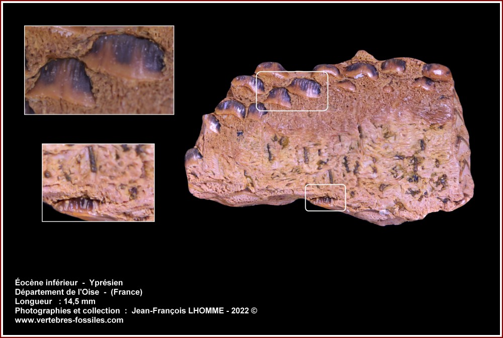

Bonsoir
Pour comparer avec ton spécimen de Loupian, un spécimen provenant d'un niveau Yprésien dans l'Oise.
Certes incomplet et usé, mais il a le mérite d'exister et d'être figuré, à ce jour je n'ai pas trouvé traces d'autres fossiles de ce type dans l'éocène du bassin parisien.
C'est intéressant, ça permet de faire des comparaisons.

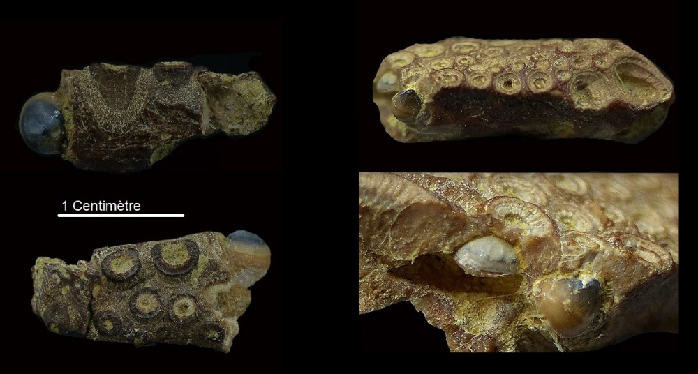

Voici des fragments de mâchoire de Sparus sp (probablement S cinctus).
1695852624_Sparussp(cinctus)dentmolariformeenplaceetderemplacement(1).jpg.9643f742e7545c3f8591f7f84f1d44d0.jpg
Sparus sp (cinctus) dent molariforme en place et espaces vides.
1187584152_Sparussp(cinctus)dentmolariformeenplaceetderemplacement(2).thumb.jpg.55c025be318ee2e93c3f0fd7e1e39074.jpg
Sparus sp (cinctus) dents molariforme de remplacement.
1990171132_Sparusspdentcaniniformederemplacement.jpg.f8a91823fd0b85f2eec0b1351a2df2c4.jpg
Sparus sp dent caniniforme de remplacement.1124206833_Sparuscinctus.thumb.JPG.c91848b62117de315d8edb71a0e67d6d.JPG
Sparus cinctus.
Jolis spécimens, bien préservés
J'ai déjà eu l'occasion de voir du matériel très proche, mais des faluns d'Anjou-Touraine, donc moins bien préservé que Loupian, c'est toujours intéressant que de trouver des dents sur fragments de mâchoires

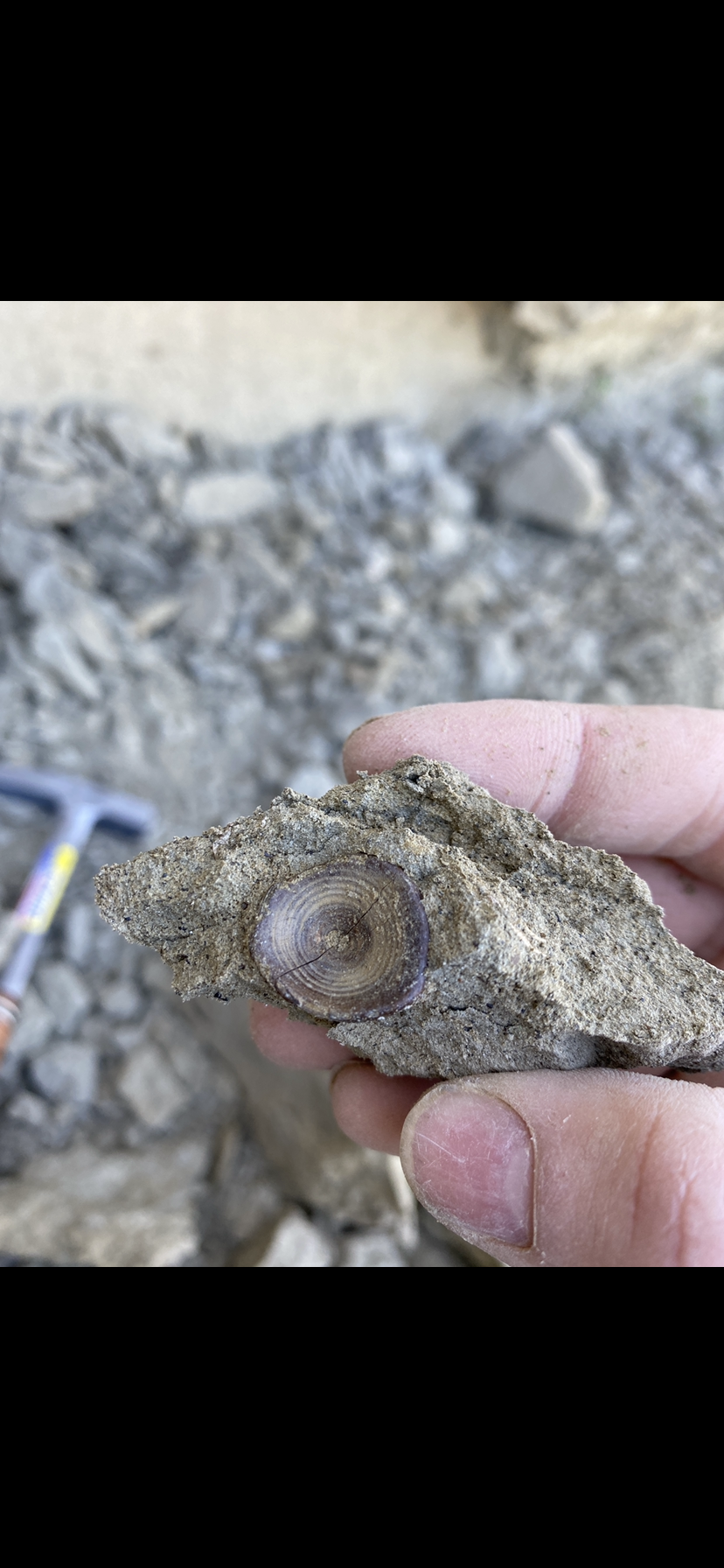

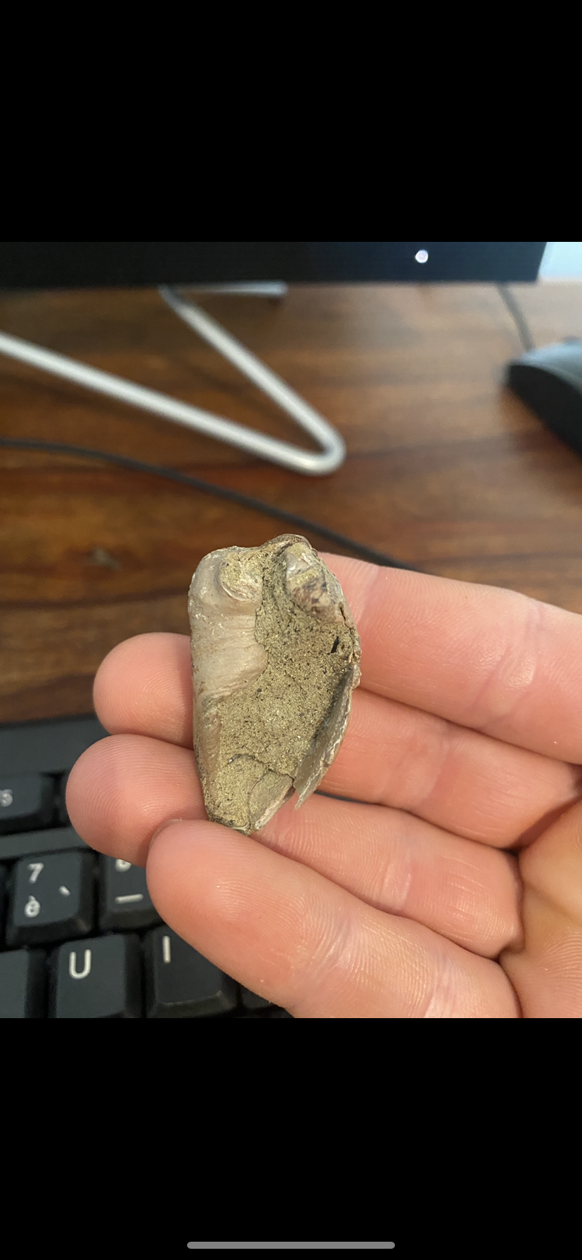

Voici une de mes trouvailles dans la « couche à dents brisées », elle n’est malheureusement pas entière..
Merci pour la proposition, pourquoi pas, mais j'ignore ou tu réside, moi je suis en région parisienne, donc un peu loin, mais c'est sympa d'y penser en tout cas
Belle découverte, même si elle n'est que partielle, cela reste assez rare dans ces niveaux, peux être arrivera tu à repérer un niveau plus riche en grosse dent ?

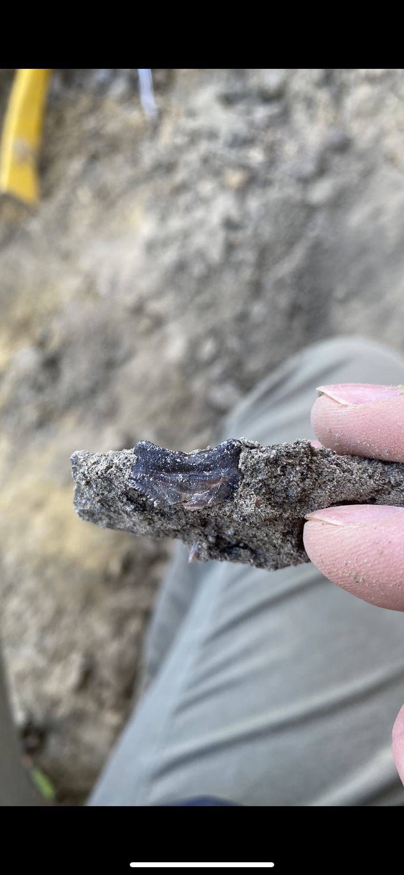

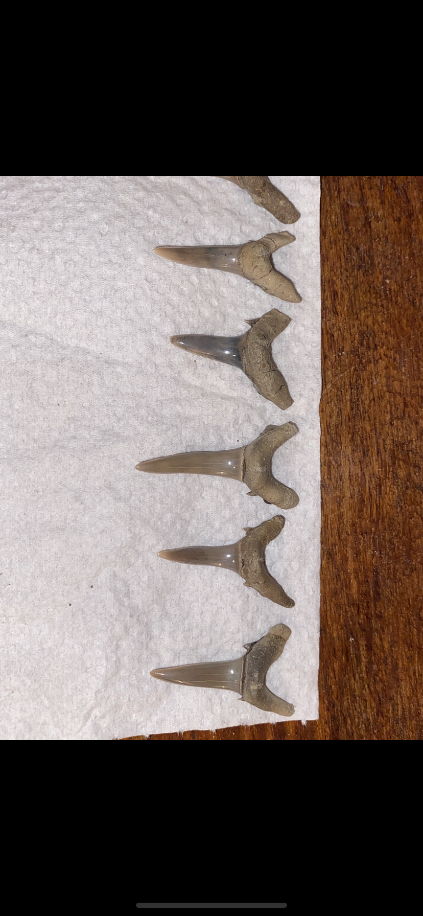

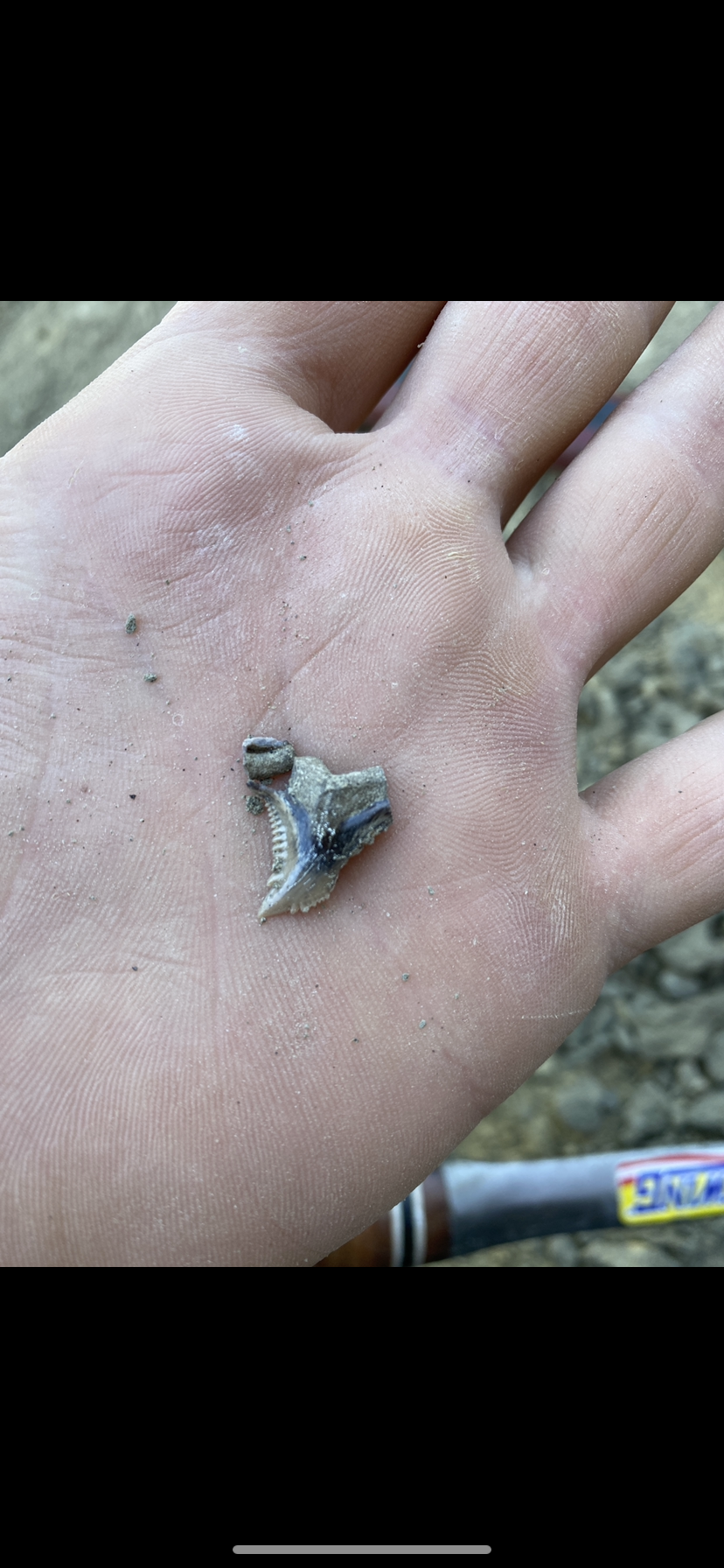

Je pense avoir trouvé un niveau à grosses dents lors d’une sortie ou j’ai trouvé : une hemipristis, plusieurs grosses odontaspis ( la plus grosse 3,8 cm ) une oreille interne de dauphin il me semble ?, une vertèbre non identifiée et une espèce de côte..
