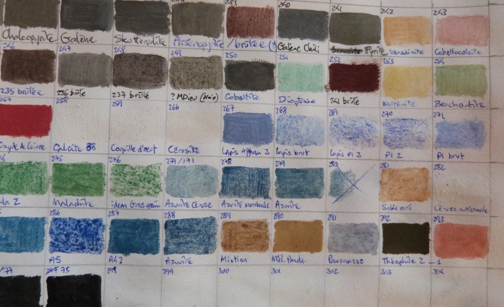

alkimik Posté(e) 13 février 2023 Auteur Signaler Posté(e) 13 février 2023 je renouvelle mes devinettes, en ajoutant qqs couleurs, atention la n°257 est une synthèse 242 243 251 253 254 255 256 257 Citer

alkimik Posté(e) 13 février 2023 Auteur Signaler Posté(e) 13 février 2023 pas facile hein ! =D je peux donner des indices mais ça va vite devenir trop facile ce sont bien des minéraux, cristallisés, aussi purs que possible tâchons d'être un peu vague: 242 243 251 Afrique / 253 je ne sais pas / 254 255 Amérique latine / 256 Australie il y a trois minéraux contenant du plomb et trois du cuivre Citer
alkimik Posté(e) 13 février 2023 Auteur Signaler Posté(e) 13 février 2023 256 crocoïte on est bon 251 non on est plutôt dans le silicate crocoïte rare et chère mais qui a tendance à perdre des morceaux, de quoi bidouiller un échantillon Citer
icarealcyon Posté(e) 14 février 2023 Signaler Posté(e) 14 février 2023 Yes ! tu m'as aidée avec Australie pour le 256 ! Et là tu nous as donné un bon indice pour la 231: dioptase ? et 255 chalcopyrite ? Citer
alkimik Posté(e) 14 février 2023 Auteur Signaler Posté(e) 14 février 2023 231 dioptase en effet ! là aussi du petit déchet 255 pas chalco, le vert semble sale mais est bien vert quand même, moins vif que la malachite considérant la chimie théorique du minéral je suis un peu surpris j'avoue Citer

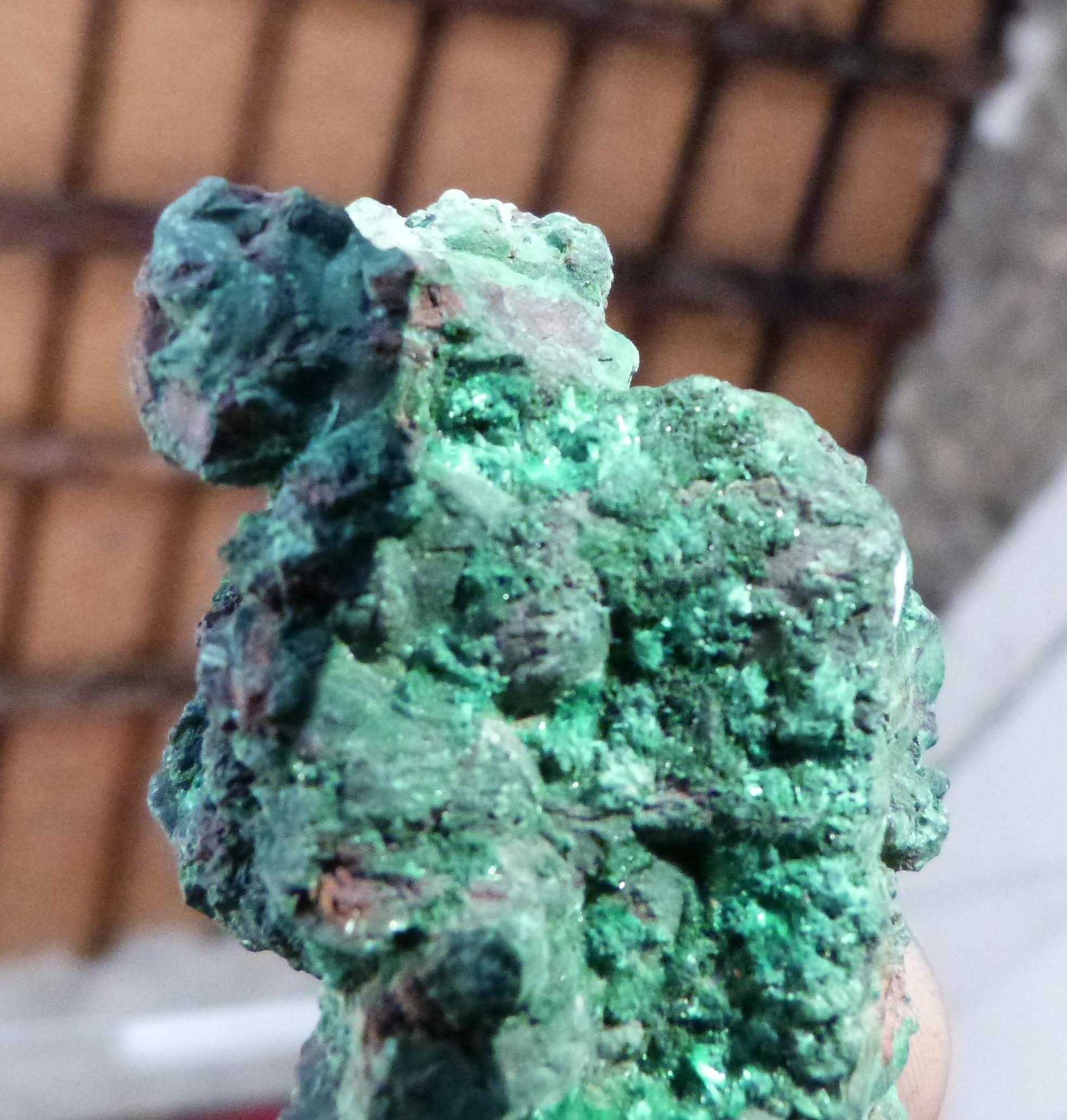

alkimik Posté(e) 14 février 2023 Auteur Signaler Posté(e) 14 février 2023 alors non, et je viens de lever un lièvre pour ce caillou, en vérifiant l'étiquette, non pas amérique mais Maroc, hors je ne trouve pas d'occurence pour le minéral supposé - encore un à mettre dans la catégorie va-t-en-donc-savoir - donc étiquette "brochantite" qui pourrait être une malachite tout simplement? la couleur d'un sulfate devrait être plus proche de la dioptase (chalcanthite) pour le reste et notamment la 254 on semble bon Citer
alkimik Posté(e) 15 février 2023 Auteur Signaler Posté(e) 15 février 2023 je vous donnes les réponses, on a épuisé les curiosités =) 242 Vanadinite, vanadate de plomb, Maroc 243 Cobaltocalcite, Maroc, pierre de gangue cobaltite (Skuttérudite?) avec cristaux d'érythrite et encroutement rose de (supposé) cobaltocalcite 251 dioptase, Congo, silicate de cuivre à la tonalité cuivre typique 253 Wulfénite, molybdate de plomb, origine inconnue 254 Atacamite, Chili, chlorure de cuivre 255 (brochantite) mais Malachite ??? Maroc, Sidi Ayad 256 Crocoïte, Australie, chromate de plomb 257 oxyde de cuivre, équivalent de la Cuprite franchement c'est un métier compliqué! en tout cas il y en a peu avec autant d'incertitudes sur les matières première ^^O Citer
icarealcyon Posté(e) 15 février 2023 Signaler Posté(e) 15 février 2023 Les résultats de ces tests sont étonnants. Pour la 243 cobaltocalcite, j'avoue que j'y ai pensé, mais je ne m'attendais pas à une teinte aussi soutenue, alors j'hésitais avec l'erythrite. Inversement, les verts obtenus par l'atacamite et la brochantite sont bien sombres, je me serais attendu à quelquechose de plus vif... De la cuprite katangaise, j'ai ça aussi, je t'en mets de côté avec aurichalcite et dioptase Citer

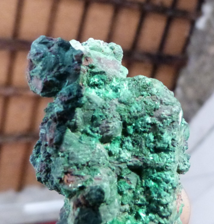

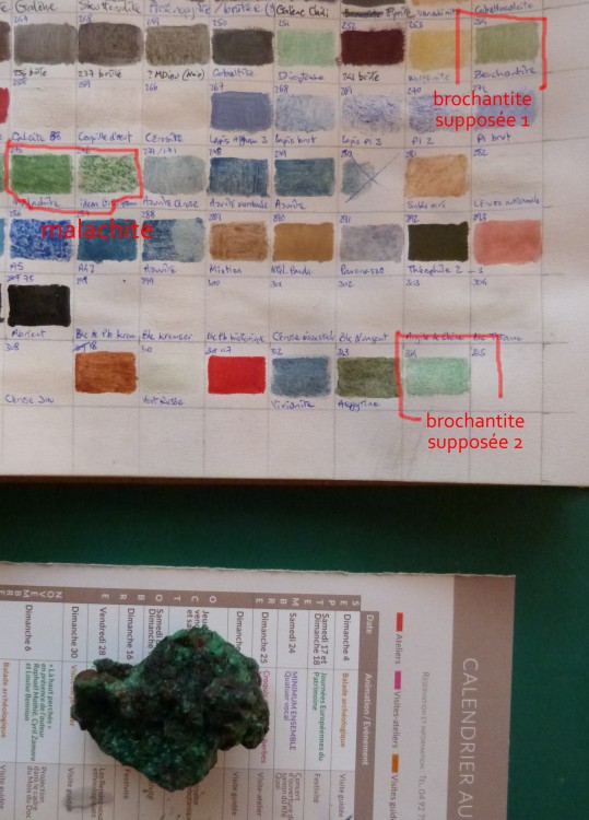

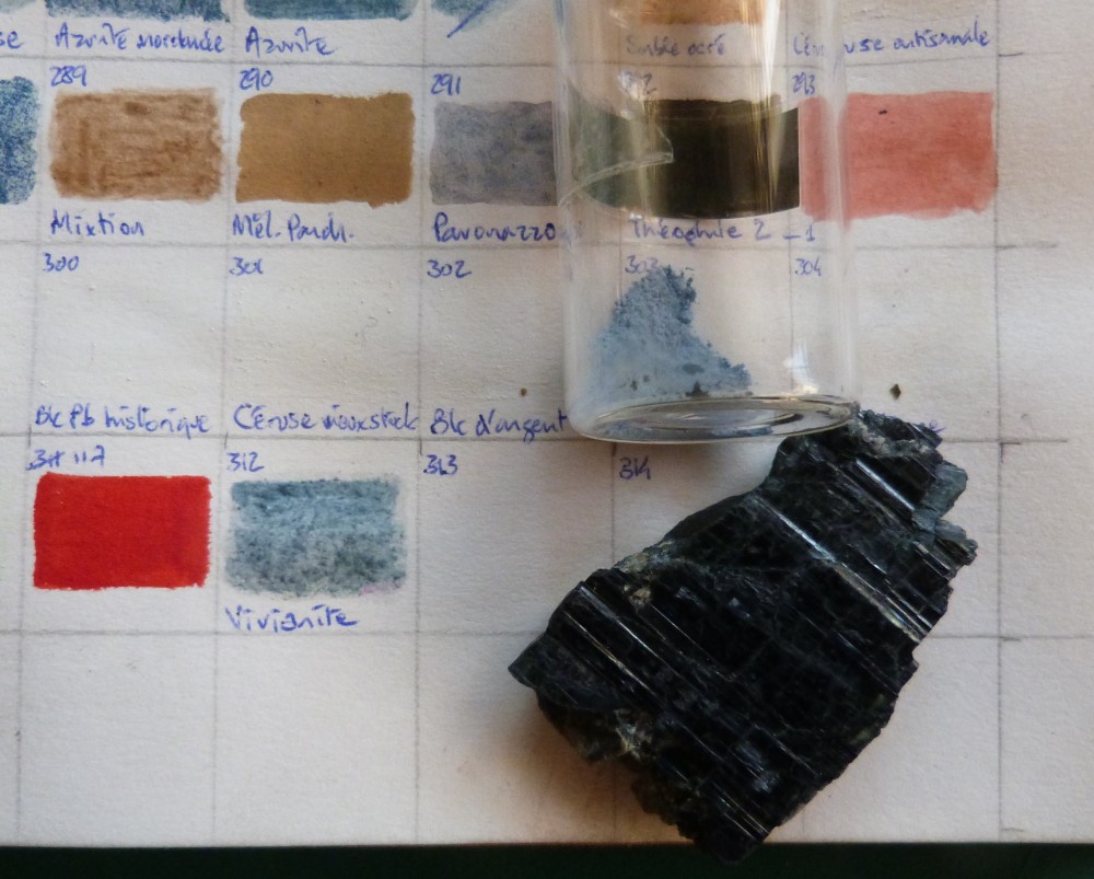

alkimik Posté(e) 16 février 2023 Auteur Signaler Posté(e) 16 février 2023 il fait froid, on broie des couleurs ! la vivianite de Roumanie, minéral récemment découvert (pour moi) et qui me fascine un peu car c'est un rare exemple de bleu avec des ions fer alors, à l'inverse de la vanadinite qui perd sa couleur, est-ce que ce bleu va foncer ? je montre le flacon avec la poudre, équivalent à un prélèvement millimétrique sur la pierre, pour montrer ce qu'on peut faire avec peu de l'aegirine, moins surprenante, un vert glauconieux disons la torbernite je triiche car je l'ai broyé il y a longtemps, un joli vert mais un broyage pas au top (comme l'orpiment, besoin de mélanger à du verre, enfin si tant est que je puisse avoir envie d'en utiliser un jour) je remets cette page avec la brochantite supposée du Maroc et la malachite, on voit quand même une nette différence... ça peut-être de la brochantite ? ou autre chose ? la pierre ressemble à de la malachite avec des petits rognons, vert moins intense Citer
JLOUI Posté(e) 16 février 2023 Signaler Posté(e) 16 février 2023 C'est pas génial la torbernite comme pigment 😅 Broyer une uranifere ça me parait bien dangereux et le carnet doit être bien contaminé par les poussières... Mais très intéressant ! Citer
Nanil Posté(e) 16 février 2023 Signaler Posté(e) 16 février 2023 C'est vrai, tu fais comment dans ce cas-là @alkimik ? On tient quand même un peu à toi ! Sans blague... Citer
icarealcyon Posté(e) 17 février 2023 Signaler Posté(e) 17 février 2023 Il y a 14 heures, alkimik a dit : ça peut-être de la brochantite ? ou autre chose ? la pierre ressemble à de la malachite avec des petits rognons, vert moins intense Il y a la pseudomalachite, qui porte bien son nom ! Ce n'est pas un carbonate, mais un phosphate de cuivre. C'est généralement plus sombre que la malachite. On les confond souvent ! Citer
alkimik Posté(e) 17 février 2023 Auteur Signaler Posté(e) 17 février 2023 amusant comme 1_on intervient pour jeter un caillou dans la mare (amusant hein?) 2_c'est pas du tout dangereux sauf-si-on-dort-20-ans-avec (non pitié ne pas passer le weekend à côté d'un stand pour entendre la phrase tout le W-E!) 3_ah la la mais là dans ce cas précis de micro-usage controlé c'est bien dangereux, contamination massive et généralisée houlala attation 4_et puis là le plomb houlala les vitraux quand ça brule de façon séculaire et rarissime blablabla 5_des centrales ? des déchets ? le plastoc? non non rien à craindre ya que les gauchisses blablabla bon à l'époque il s'agissait de révéler des images aléatoires sur du papier photo, ce avec divers matériaux plus ou moins vaguement actifs et sans autre appareil pseudo-malachite : est dite "trace bleu-vert" sur mindat et wiki, tandis que son homologue isostructurel cornwallite serait "vert pomme" mais pas de trace au Maroc ni de l'une ni de l'autre je vais étudier ça Citer

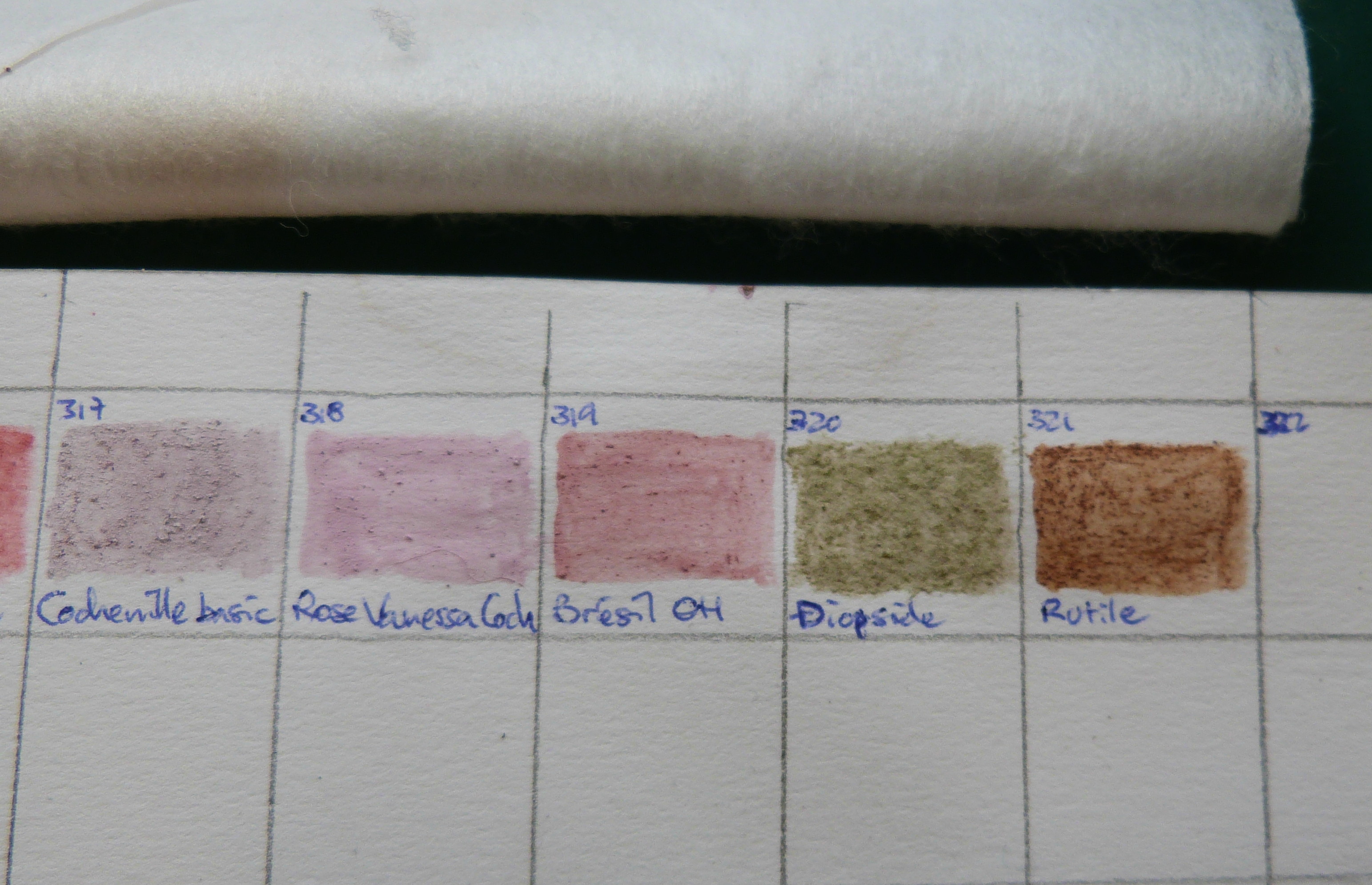

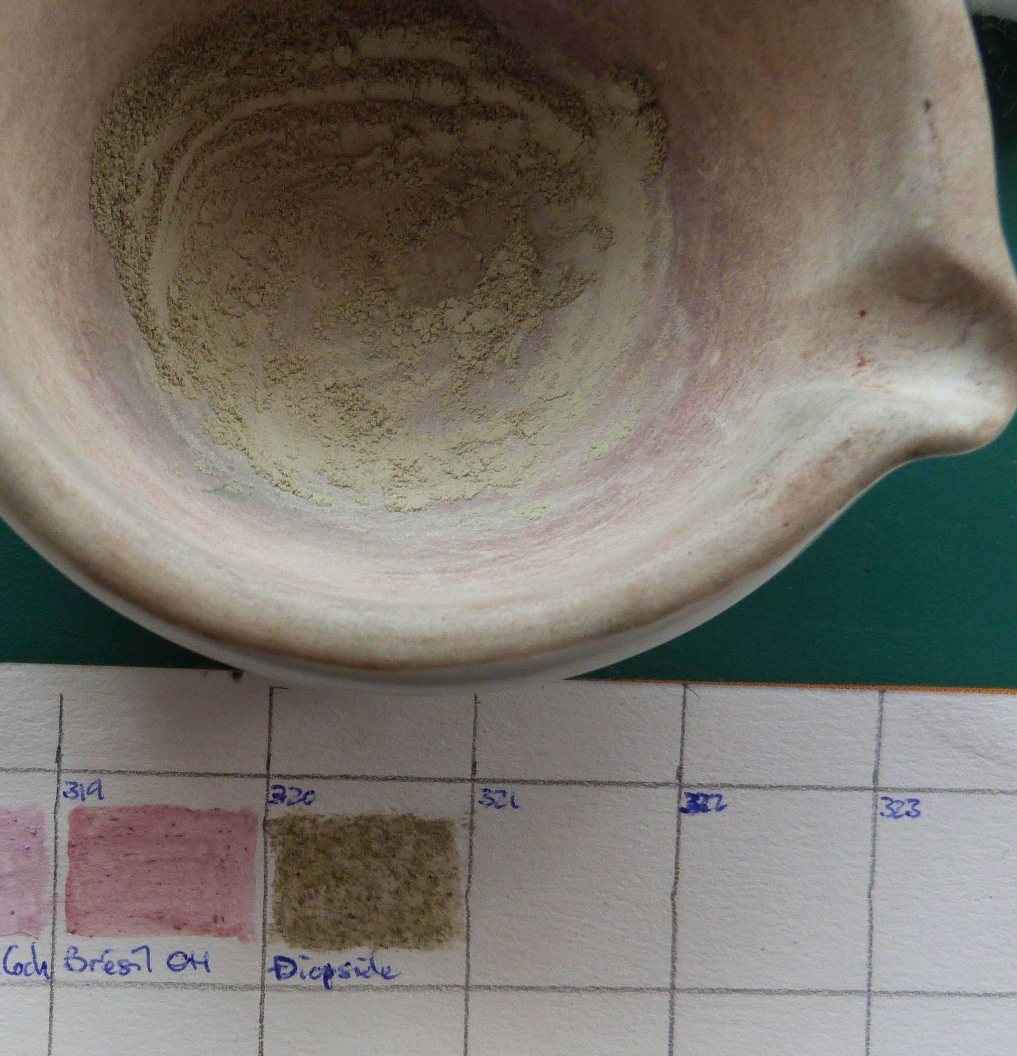

alkimik Posté(e) 17 février 2023 Auteur Signaler Posté(e) 17 février 2023 alors aujourd'hui j'ai du diopside fourni par @phoscorite - très beau cristal russe si j'ai bonne mémoire (?) un vert proche du fer mais au magnésium, avec trace officielle blanche donc ici coloré par ? et puis du rutile, titane avec variable semble-t-il car sur mindat "Greyish black, pale brown, light yellow" granulométrie: le rutile est broyé grossier, très dur surtout en petit mortier porcelaine tandis que le diopside est bien broyé mais par contre les grains s'agglomèrent entre eux Citer
alkimik Posté(e) 17 février 2023 Auteur Signaler Posté(e) 17 février 2023 sur mindat pour diopside "Variable colours are caused by trace to minor contents of Fe (common), Mn, Ti, V, Cr." donc possible fer Citer

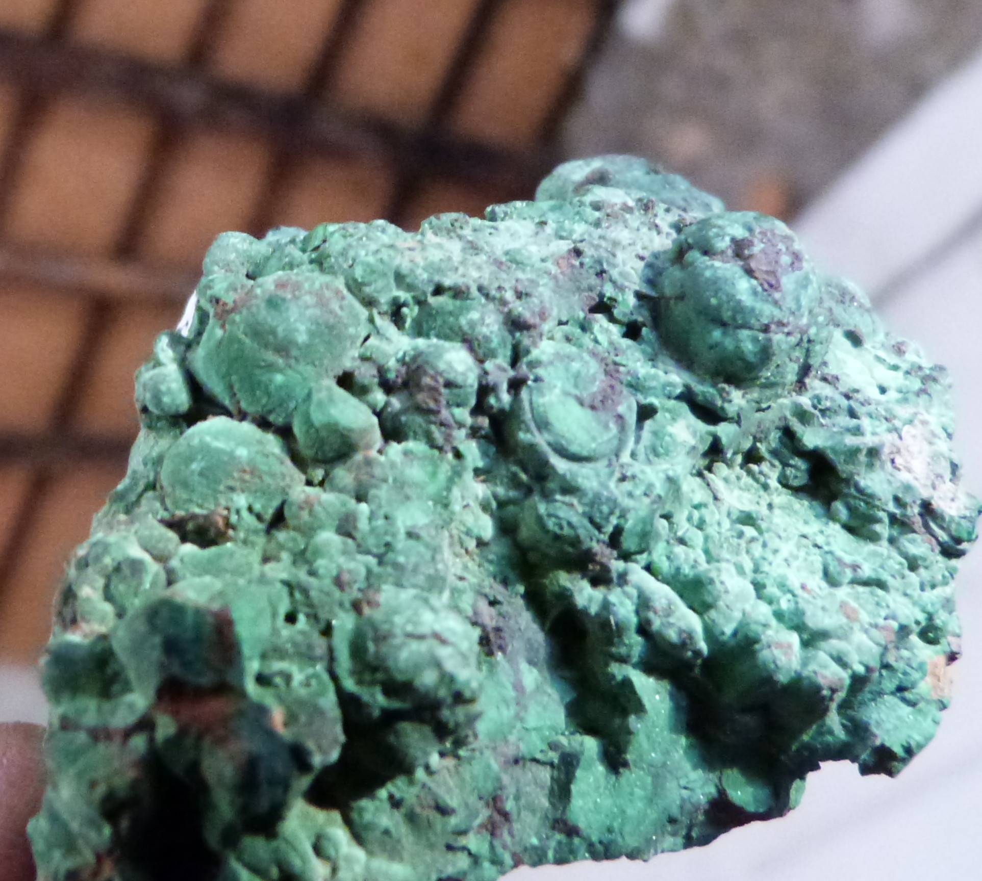

alkimik Posté(e) 18 février 2023 Auteur Signaler Posté(e) 18 février 2023 retour sur la "brochantite", le caillou réagit bien à HCl, donc carbonate, mais en regardant de plus près il y a un second minéral vert qui est en aiguilles radiantes (le carbonate est en petites boulettes sans structure apparente) et ne réagit pas à l'acide (au contraire d'un cluber anglais ou hollandais). la couleur de ce minéral correspond mieux à un sulfate sans être similaire au sulfate de cuivre industriel (soit chalcanthite, confère photos malheureusement partie floue désolé) cela semble confirmer la brochantite mais exclure sidi Ayad, sur Mindat en restant au Maroc il y a Touissit et Oumjrane (pour association mala-brochan) Citer

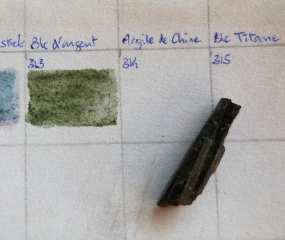

alkimik Posté(e) 18 février 2023 Auteur Signaler Posté(e) 18 février 2023 enfin, dernier post probablement pour cette série, toujours issu des placards de @phoscorite : des blancs! Citer
