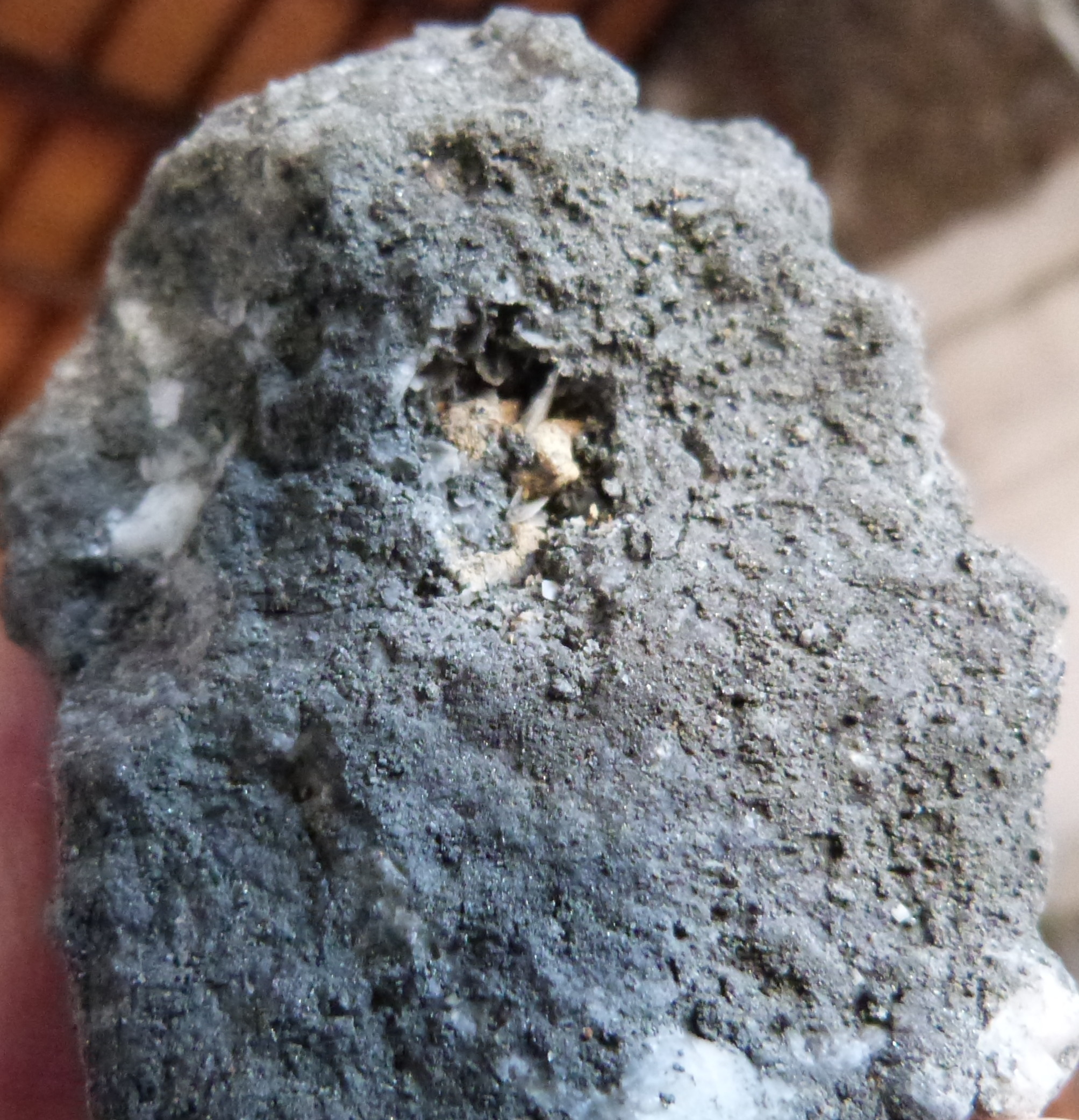

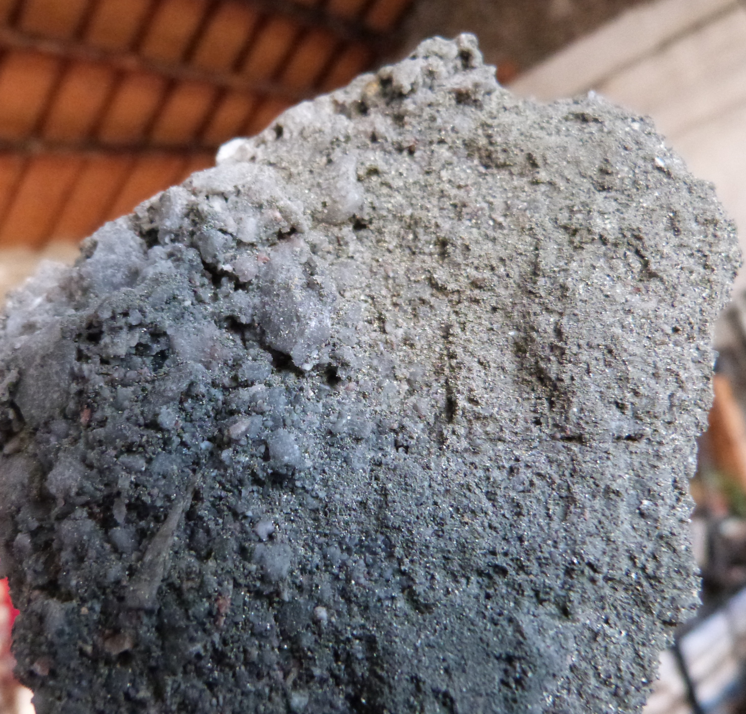

alkimik Posté(e) 21 janvier 2023 Auteur Signaler Posté(e) 21 janvier 2023 j'ai refait qqs recherches sur les dépôts miniers et j'en suis toujours a penser que mes sables sont des arsénopyrites l'odeur est forte, la physionomie (très petite malheureusement) ressemble plus à ça qu'à la tétraédrite, la couleur, la poudre (voir photo d esulfures) bref, en voici encore un peu, avec des microcristaux de baryte (? ou autre ?) et qqs pompons bruns inidentifiés Citer

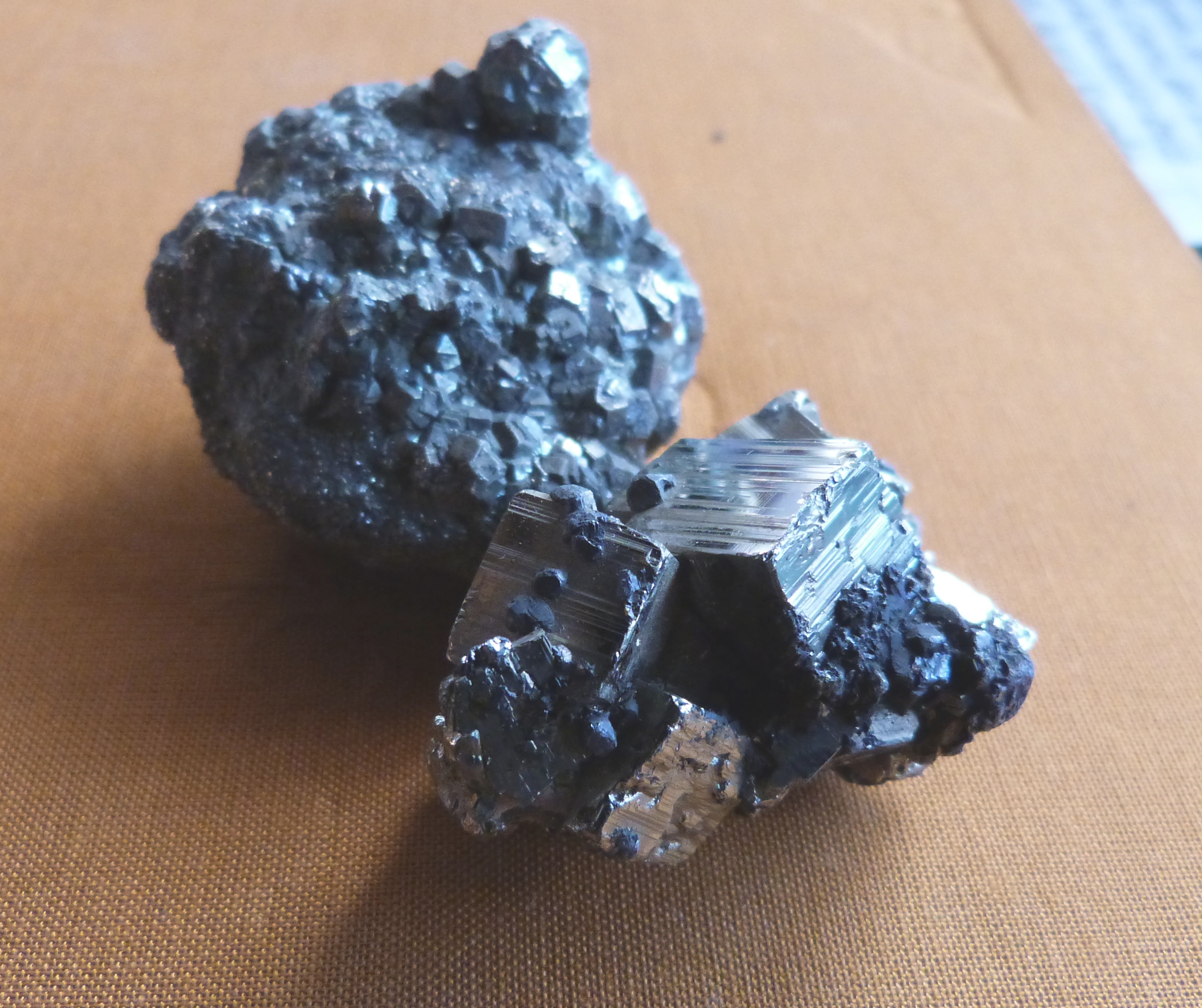

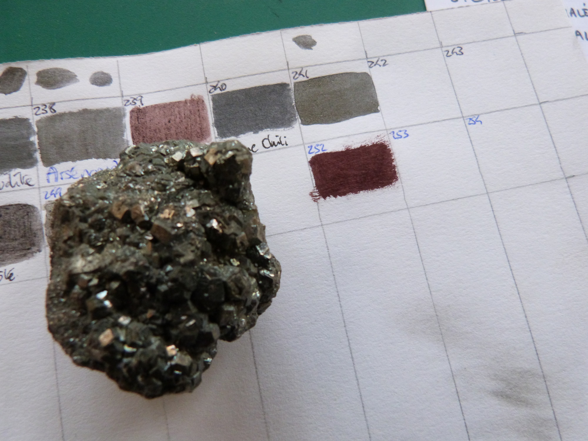

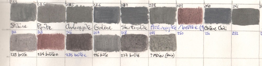

alkimik Posté(e) 25 janvier 2023 Auteur Signaler Posté(e) 25 janvier 2023 j'ai continué sur cette lancée mais je dois dire que le scanner n'est pas fameux, ou bien à tester sur windows... de gauche à droite: - stibine et dessous stibine brûlée (au réchaud simplement) - pas évident car la stibine fond très vite (plus vite que la galène) - pyrite et dessous pyrite brûlée - on note le rougeoiment ferreux - chalcopyrite et dessous brûlée - rouge aussi mais avec le cuivre qui vire au noir - galène et dessous brûlée - pas trop de changement mais une poudre plus fine (qd même moins bleue semble-t-il) - skuttérudite et dessous brûlée - là aussi changement de couleur mais cette fois poudre plus dure - arsénopyrite supposée et à sa droite la version brûlée - on retrouve le fer mais la poudre était parcemée de points blanc que je suppose être de l'arsenic, sinon jai tout faux - une galène trouvée sur pyrite péruvienne (photo 2) - un minéral certifié pyrite sur ce site, j'en doute toujours et la couleur le prouve! mais qu'est-ce ? (photo 1) - enfin seconde ligne au bout à droite un minéral gris noir supposé Bournonite de Mas Dieu, là aussi aucune certitude il me reste un peu de pyrrhotite et de wolframite, et même un pixo échantillon d emolybdénite, à tester Citer

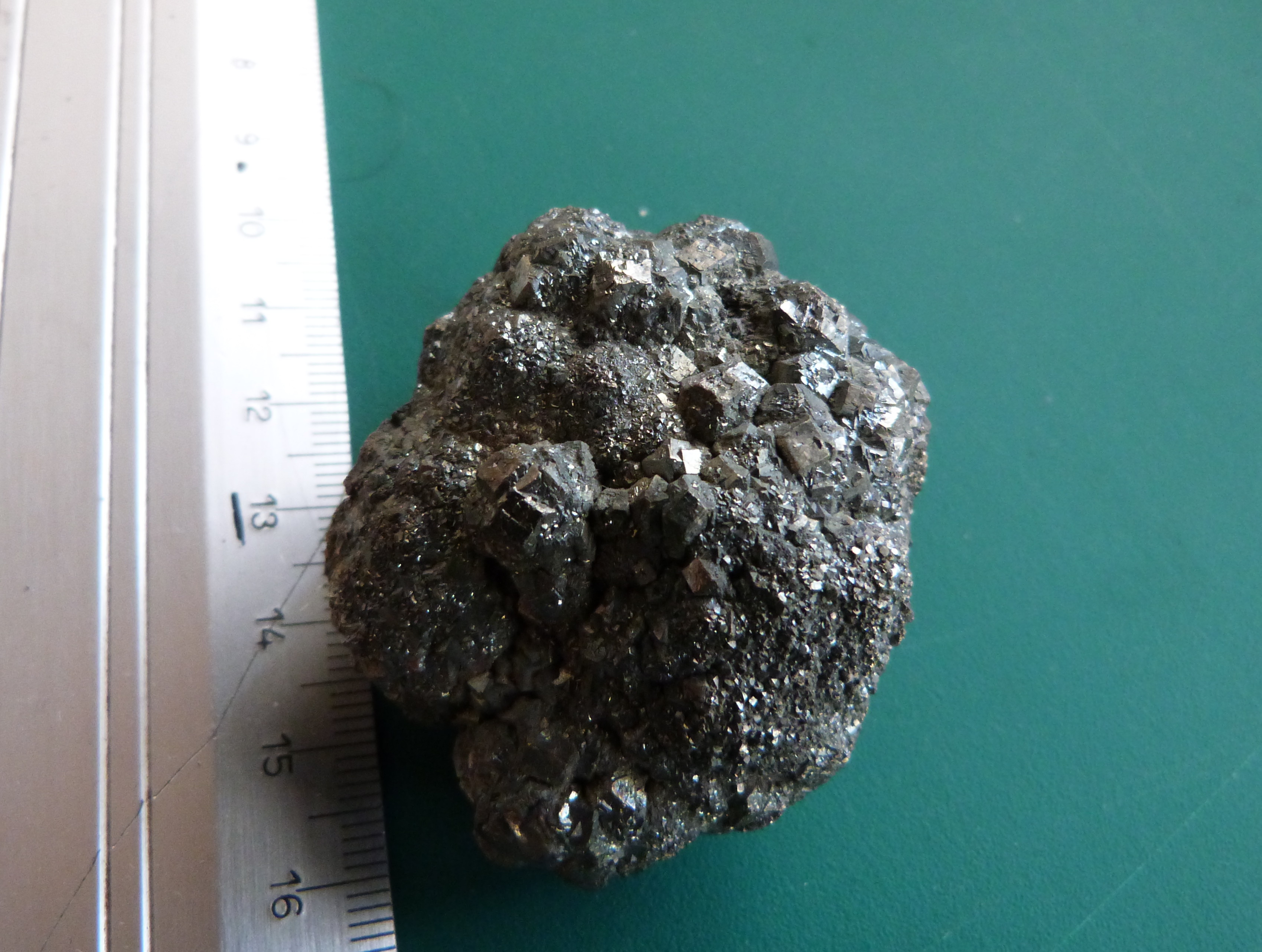

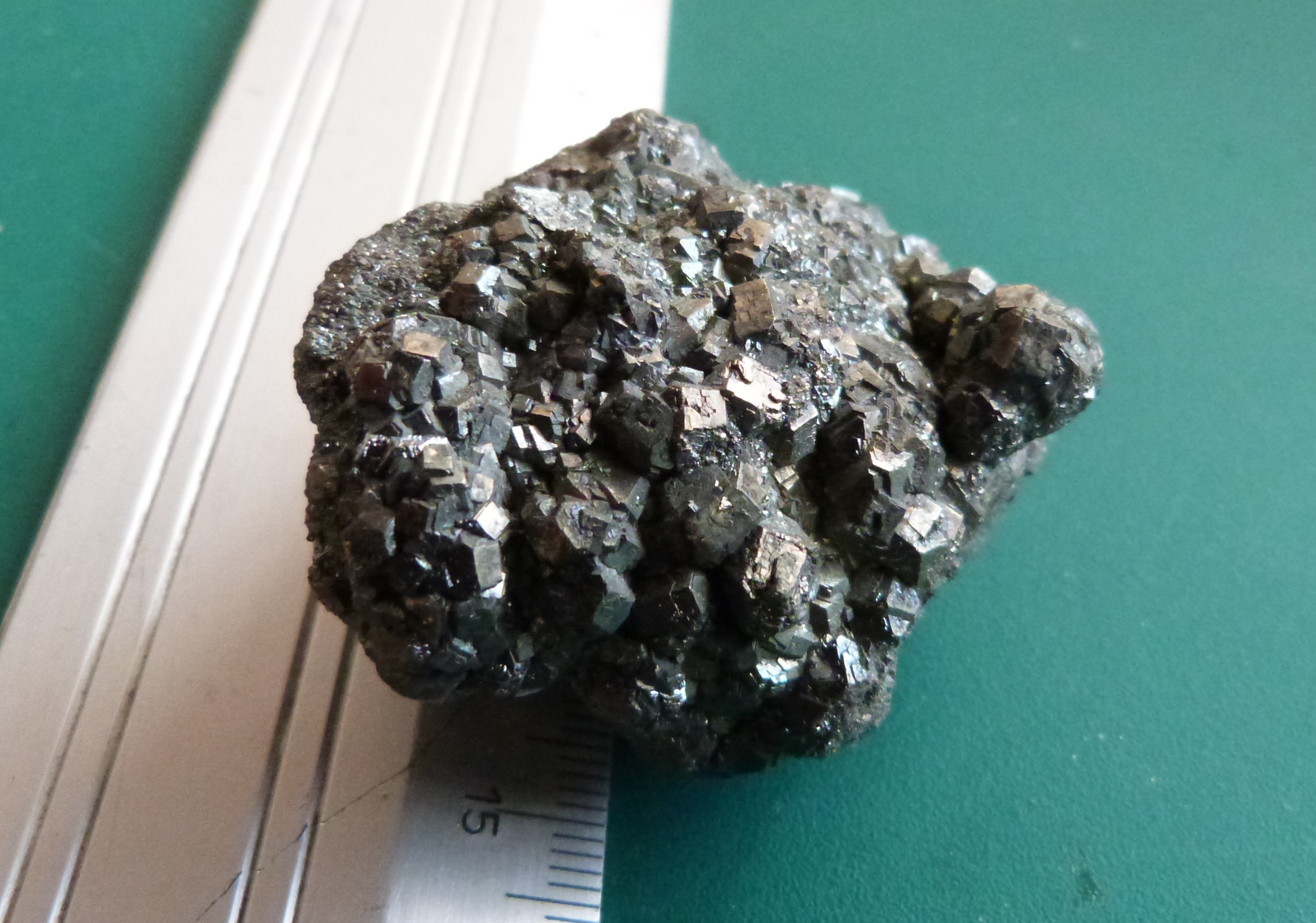

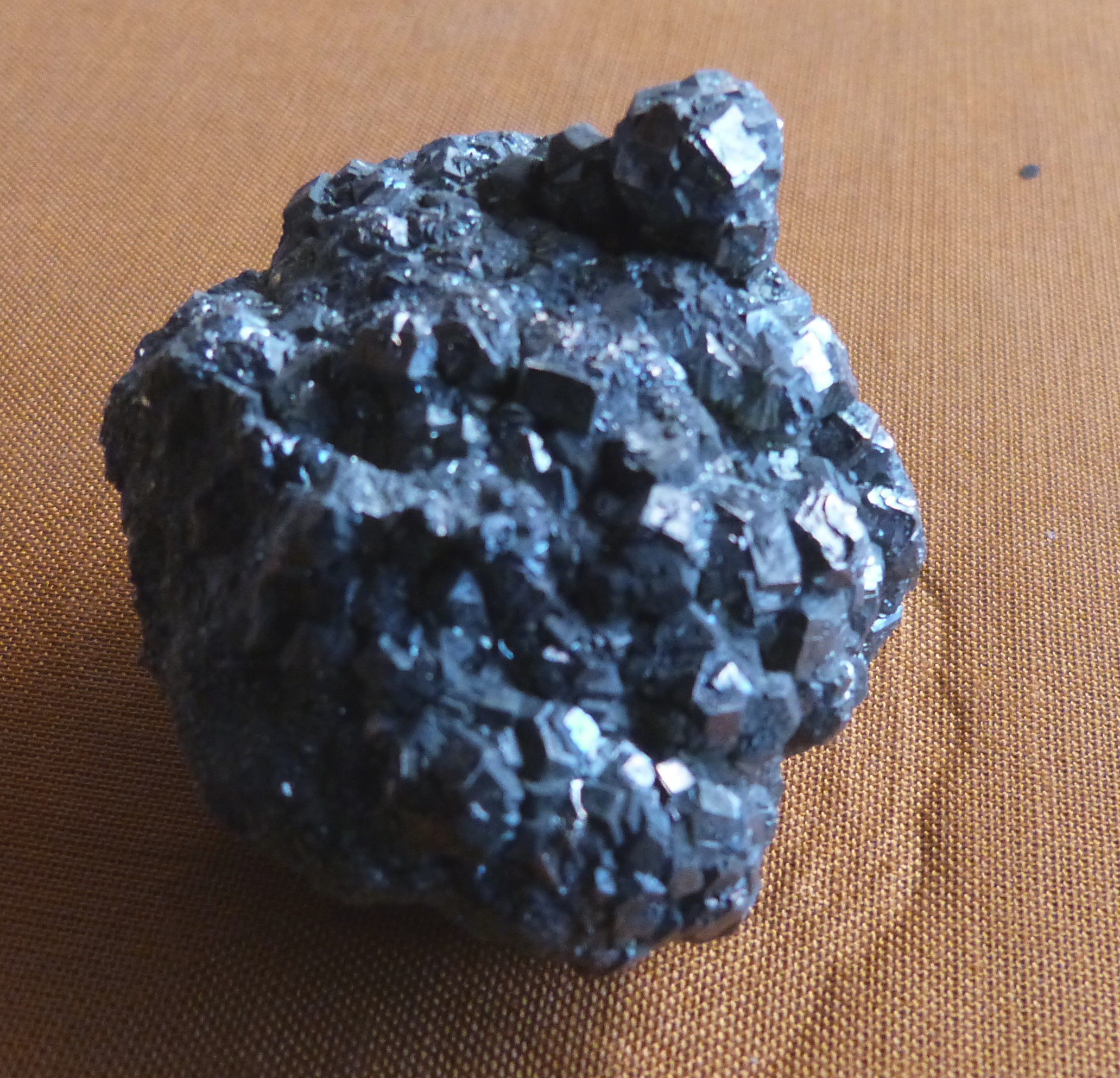

alkimik Posté(e) 26 janvier 2023 Auteur Signaler Posté(e) 26 janvier 2023 hola foule enthousiaste mon caillou a une dureté inférieure à la pyrite, raye le verre, une fois brûlé je trouve un rouge profond, plus colorant que la pyrite mais identique, donc ferreux mes tableaux synthétiques me dirigent vers la bravoïte, ça parait crédible ? Citer
le sablais Posté(e) 26 janvier 2023 Signaler Posté(e) 26 janvier 2023 bizarre : verre 6.5 ; pyrite 6 à 6.5 Si ton minéral a une dureté inférieure à celle de la pyrite, il ne peut pas rayer le verre. Citer
alkimik Posté(e) 26 janvier 2023 Auteur Signaler Posté(e) 26 janvier 2023 je travaille sur une vitre de vitrine, la pyrite et ce caillou la raye légèrement mais le caillou ne raye pas la pyrite, c'est clair mais ça reste hasardeux comme démonstration pour note la pyrite (en photo) a exactement la même dureté que mon hématite de l'île d'Elbe Citer
alkimik Posté(e) 26 janvier 2023 Auteur Signaler Posté(e) 26 janvier 2023 j'ai vérifié, pour verre et verre de vitre j'ai 5.5 ou 5.75 Citer
AMEDE Posté(e) 26 janvier 2023 Signaler Posté(e) 26 janvier 2023 @le sablais, ce n'est pas plutôt 5,5 le verre ? Citer
le sablais Posté(e) 26 janvier 2023 Signaler Posté(e) 26 janvier 2023 le problème je pense est qu'il y a des verres très différents Citer
alkimik Posté(e) 26 janvier 2023 Auteur Signaler Posté(e) 26 janvier 2023 non, je me base sur une observation, mon postulat : Pyrite = 6, raye le verre > verre = <6 Dioptase ne raye pas le verre, dioptase = 5 donc verre = 5.5 après c'est sur que si rien ne tient la route alors toute identification est bidon si la pyrite ne fait pas 6 c'est caduc etc si on ajoute que la trace dite "noire" est soit verte soit rouge soit bleue etc bin ça fait un système approximatif et en quoi 35 ans de passion pour les cailloux j'ai l'impression que tout est de plus en plus bancal bref, la bravoïte semble-t-elle impossible ? idem pour arsénopyrite ? tjrs pas eu de confirmation et la dernière de Mas Dieu, poudre grise 249, bournonite ? mystère ^^ Citer

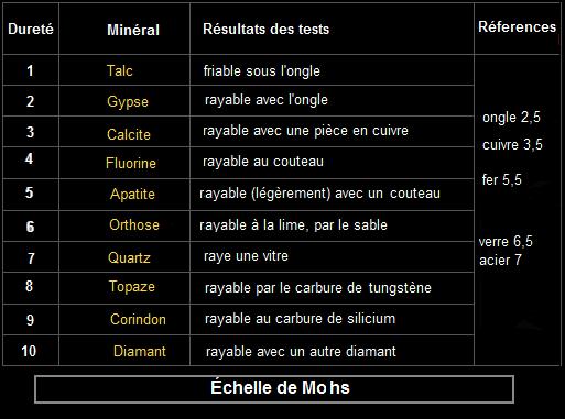

AMEDE Posté(e) 26 janvier 2023 Signaler Posté(e) 26 janvier 2023 Un peu comme alkimik : l'orthose de dureté 6 raye le verre, l'apatite, de dureté 5 non, donc verre = plus ou moins 5,5. C'est aussi ce qui figure sur les marques pages du RM : Citer
alkimik Posté(e) 26 janvier 2023 Auteur Signaler Posté(e) 26 janvier 2023 oué, je cherchais un remplaçant à apatite car je n'en ai pas, c'est la dioptase pour l'instant ya la question des faces, cassure ou pas, fragilité, et beaucoup de pierres ont des variables du coup je prend en réduisant à 0.5 : 1 stéatite 1.5 soufre 2 gypse 2.5 ongle galène 3 calcite 3.5 cuivre 4 fluorite 4.5 pas défini encore 5 dioptase 5.5 verre blanc 6 orthose 6.5 pyrite hématite 7 quartz 7.5 béryl tourmaline 8 topaze 8.5 ? 9 corindon 9.5 carbure Si 10 diams et ce serait amusant d'affiner par ex 4 à 6 (5.75 etc) Citer

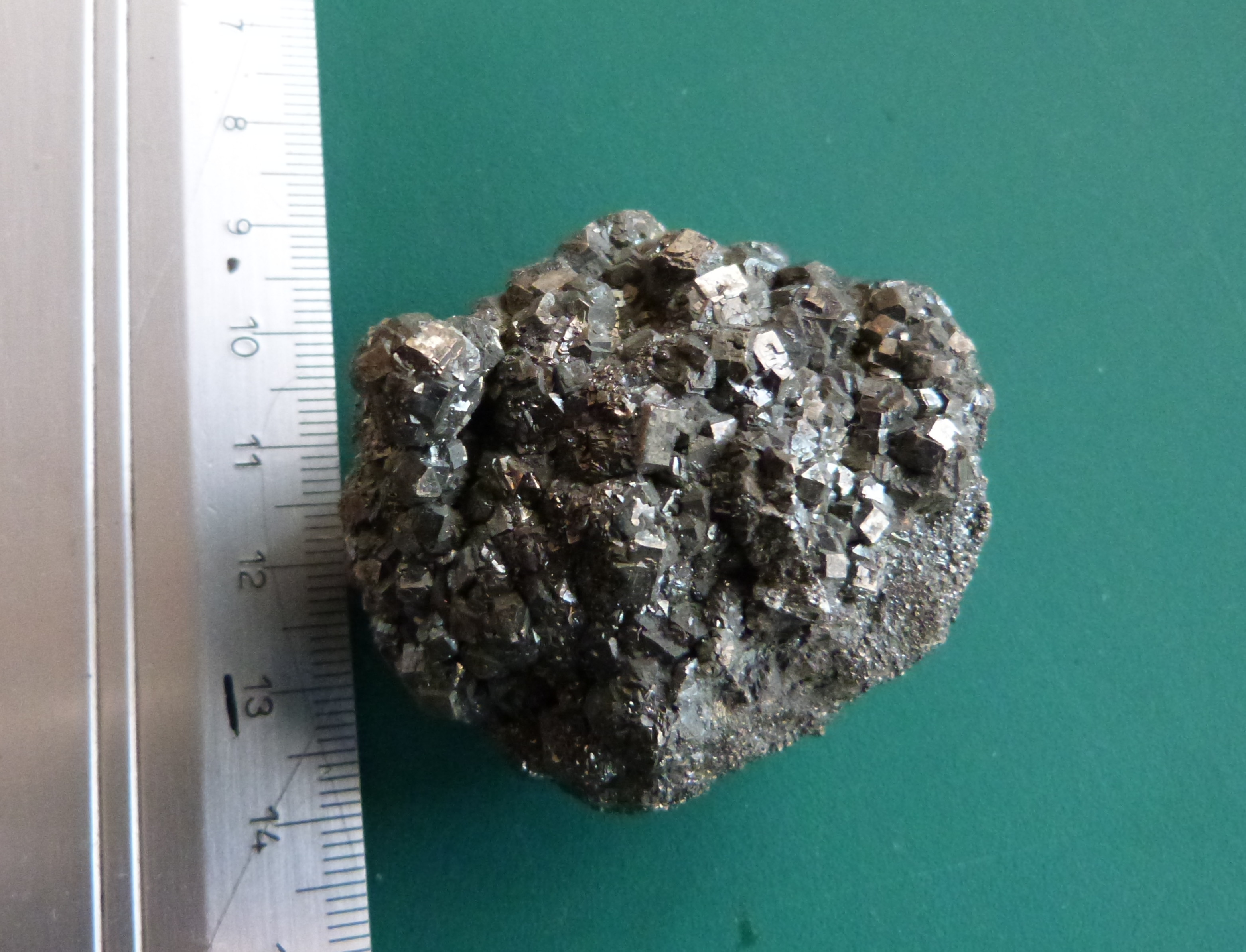

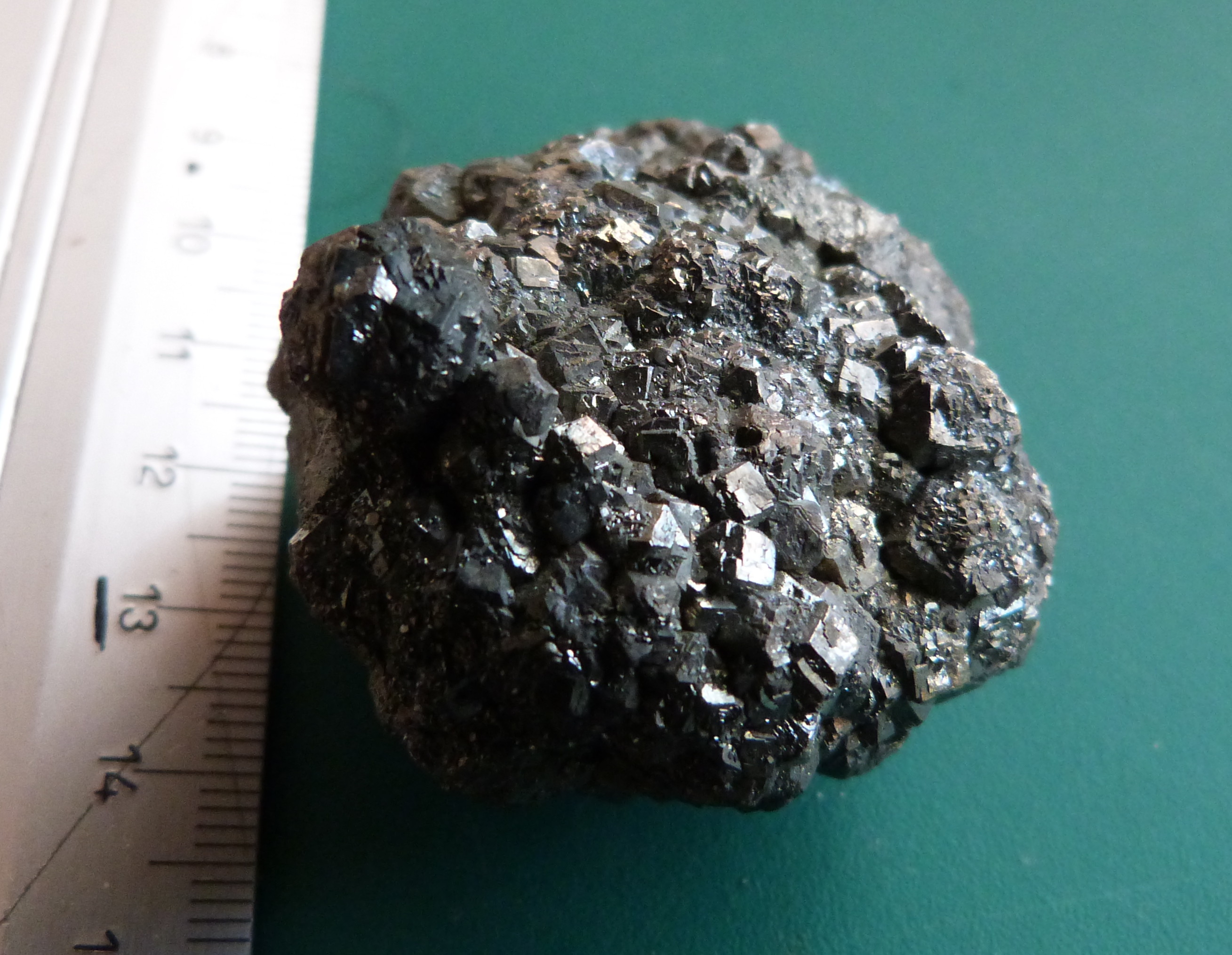

trenen23 Posté(e) 30 janvier 2023 Signaler Posté(e) 30 janvier 2023 Le 26/01/2023 à 11:30, alkimik a dit : hola foule enthousiaste mon caillou a une dureté inférieure à la pyrite, raye le verre, une fois brûlé je trouve un rouge profond, plus colorant que la pyrite mais identique, donc ferreux mes tableaux synthétiques me dirigent vers la bravoïte, ça parait crédible ? La bravoïte est plus ou moins une pyrite nickelifère, mais généralement en cristaux de petite taille, voire microscopique en France. Celle là vient d'où ? Serge Citer
alkimik Posté(e) 30 janvier 2023 Auteur Signaler Posté(e) 30 janvier 2023 d'accord, merci! donc probabilité faible, le soucis c'est que cette pierre m'a été donné sans information mon expérience ne vaut pas la votre mais la couleur (de surface) et l'aspect des cristaux (disons pseudo parallèpipèdes rectangles imbriqués) ne correspond à aucune pyrite que je possède s'agirait-il alors d'une altération pouvant fragiliser le minéral (dureté moindre que la pyrite) et affecter la couleur poudre ? dans ce sens j'ai pour schéma pyrite > oxydes mais ici ça ne correspond pas Citer
alkimik Posté(e) 30 janvier 2023 Auteur Signaler Posté(e) 30 janvier 2023 j'ajoutes des photos pour cette pierre les cristaux me rappellent des pyramides carrées style monuments de meso-amérique Citer
icarealcyon Posté(e) 30 janvier 2023 Signaler Posté(e) 30 janvier 2023 Des cuboctaèdres ! pour moi on dirait vraiement une pyrite, avec une jolie patine de surface. On trouve de tels spécimens à la Falaise des Vaches Noires en Normandie dans les marnes oxfordiennes. Citer
alkimik Posté(e) 30 janvier 2023 Auteur Signaler Posté(e) 30 janvier 2023 ok, alors on est bien sur de la pyrite, sans autre particularité, en considérant effectivement une très forte ressemblance avec celles ici https://www.geoforum.fr/topic/36589-pyrite-des-vaches-noires/ diantre! mauvais élève pour la caractérisation empirique! il existe peutêtre des facteurs structurels ou chimiques qui justifient les écarts... bon, c'est noté, merci à tout deux icare je lis que tu as remarqué des dégradations de pyrite en boîte carton/bois, c'est logique, la cellulose est rétentrice d'humidité (enfin comparé au plastique, disons que ça fait tampon) et surtout ce sont des matériaux acides, le carton pâte en solution ça vaut un bon coca! sans parler des problèmes bactériens Citer
