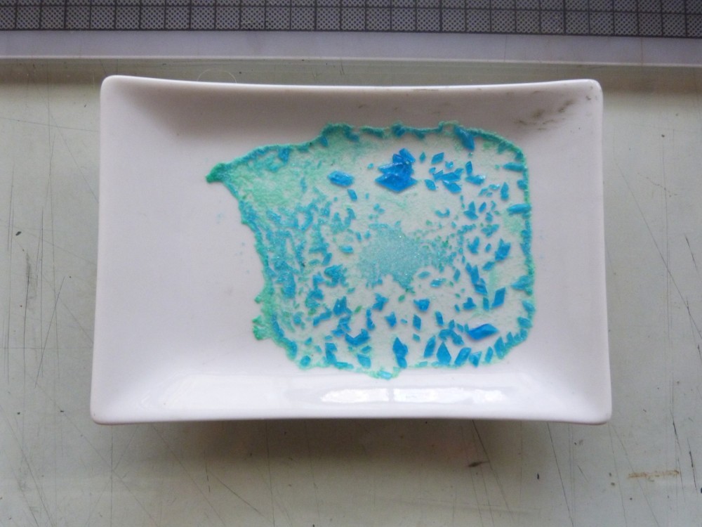

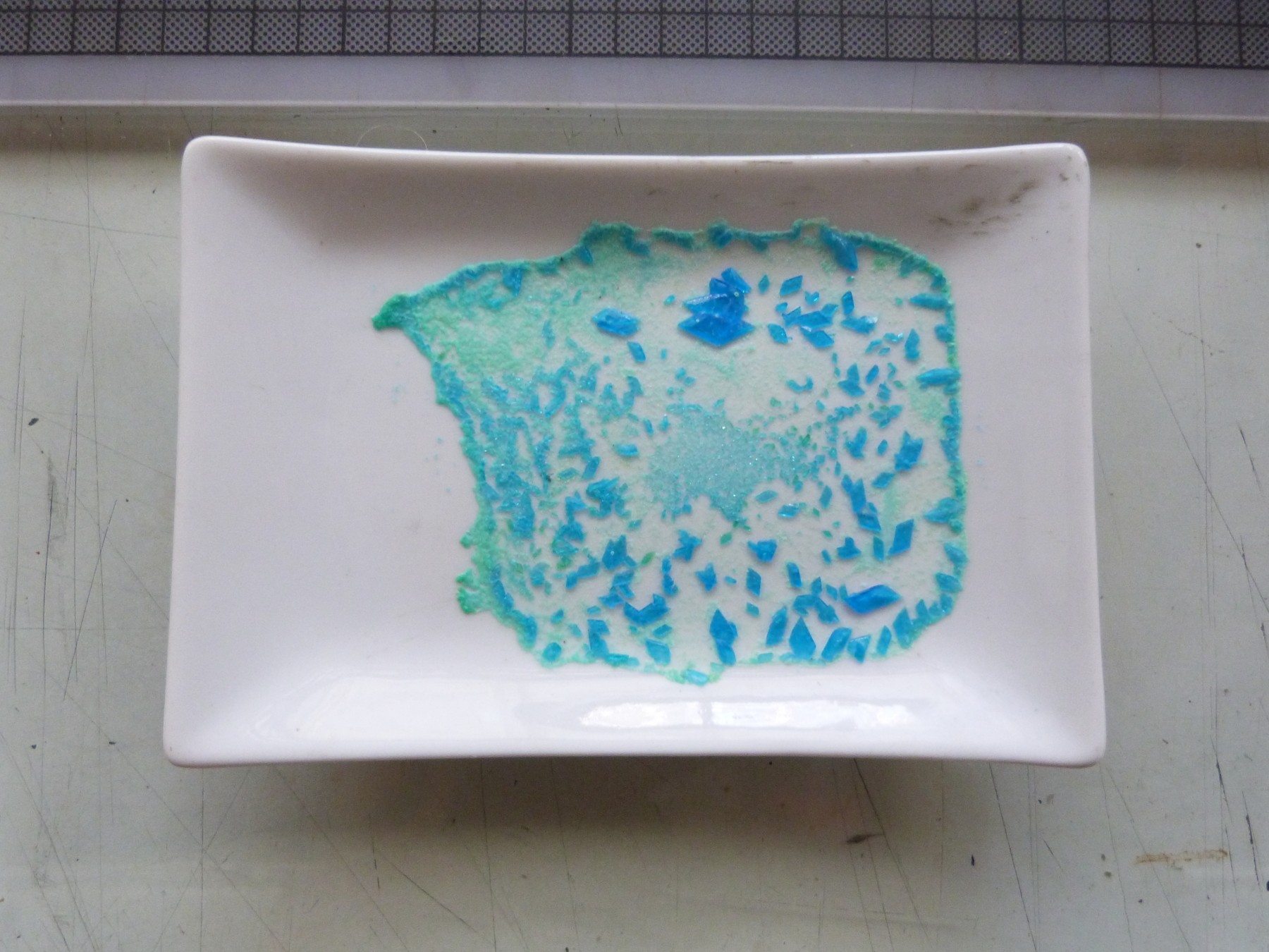

alkimik Posté(e) 6 octobre 2021 Auteur Signaler Posté(e) 6 octobre 2021 un chouette article sur les faux minéraux, instructif pour les couleurs https://www.gemmo.eu/fr/procedes-de-fabrication-des-pierres-gemmes-synthetiques-et-artificielles.php j'ai relancé qqs trucs aussi car...je m'ennuie! avec le sulfate de cuivre, facile pour le sulfate en gros cristaux je teste avec du sel de table mais la verdure est instable et le sel trop hydrophile plus sérieusement je fabrique du chlorure sur une base médiévale plaque de cuivre, acide acétique, gros sel et du miel le blanc c'est un précipité de plomb (acétate de plomb/hyposulfite de soude) Citer
