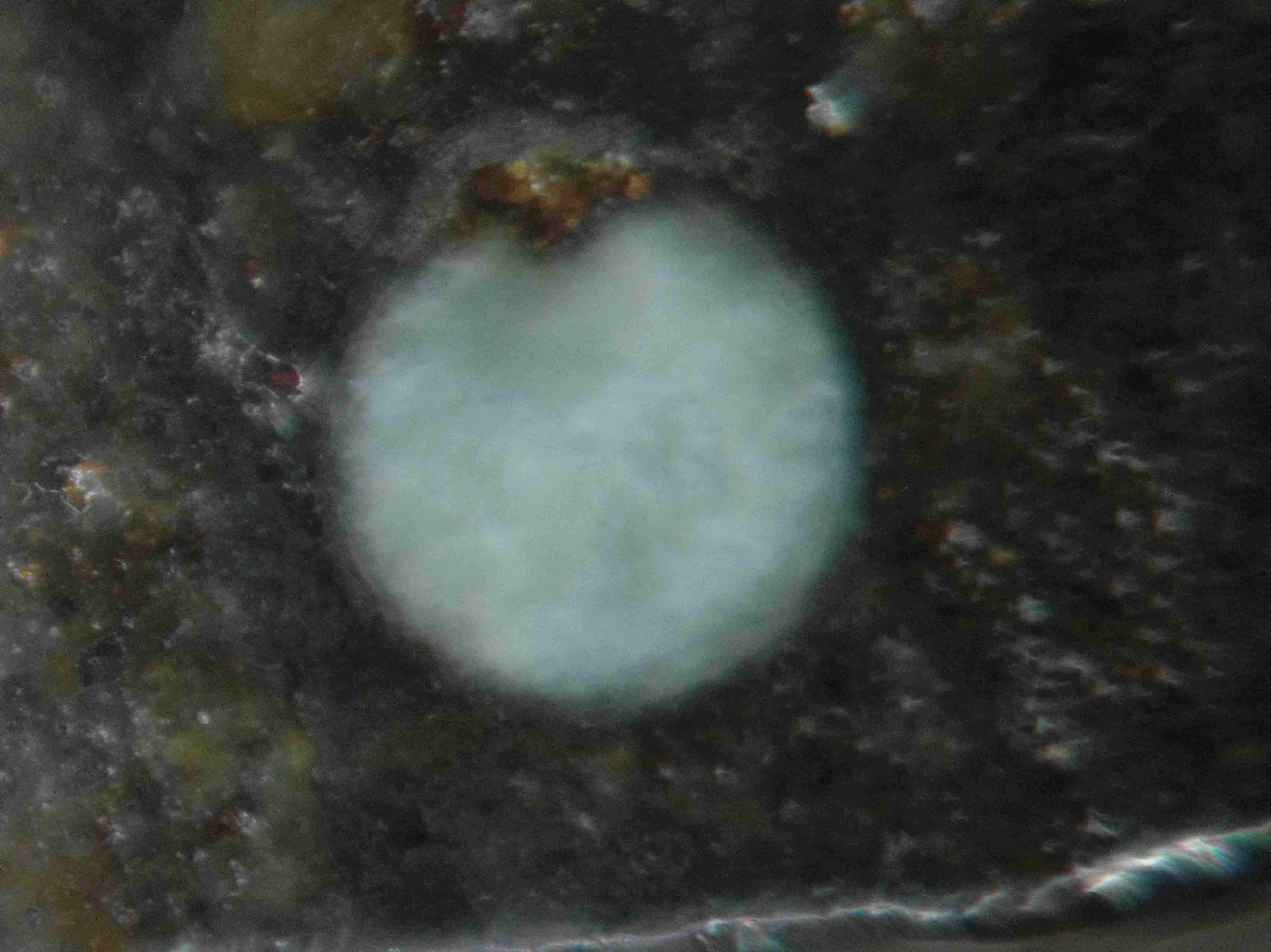

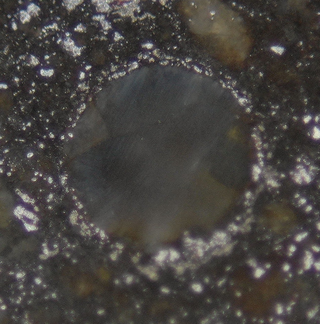

je me constitu un catalogue d'image de chondre avant d'analysé les composants par vue en lumière réfléchie.
et je trouve celui-ci, qui départ de ceux présentés dans les ouvrages spécialisés.
la zone périphérique est-elle une déstabilisation?
qui peut m'en dire plus sur sont mode de formation? riche en carbone?
les noms que j'attributs ne sont que mnémotechnique et sans lien avec leur réalité.

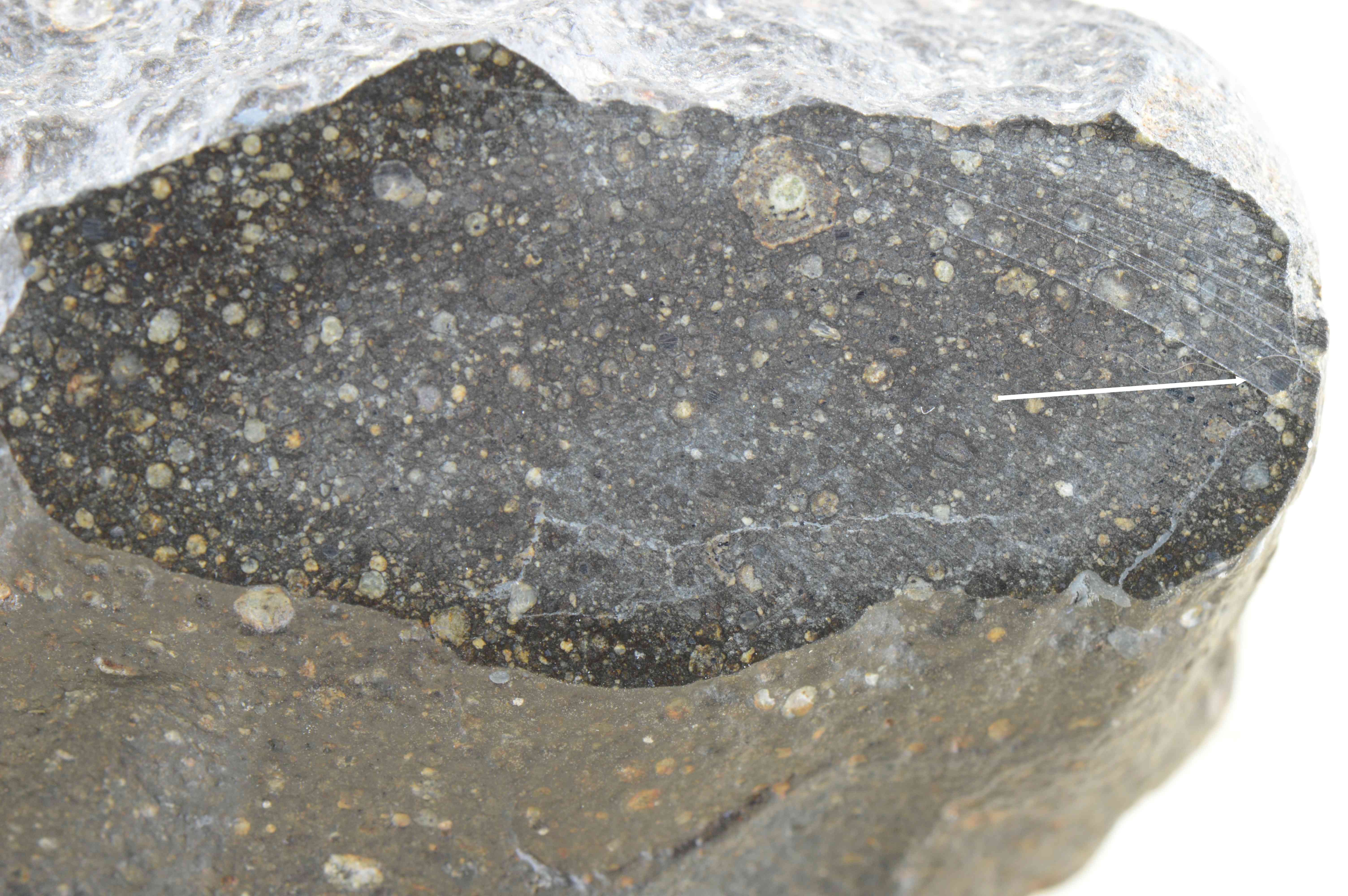

OK merci, il y a beaucoup de choses différentes à identifier sur ce morceau.
L'aspect général est celui d'une roche volcanique bulleuse style limburgite, mais je ne détecte pas de phénocristaux avec des formes géométriques, tout au plus quelques sections sont un peu moins rondes que les autres. Beaucoup de ces billes ont un liseré noir à leur périphérie, mais je crains que ce soit un artefact lié à une photo faite en lumière réfléchie.
Il me semble qu'il faudrait tester la présence de carbonate dans certaines billes claires ... Ca réagit à l'acide ?

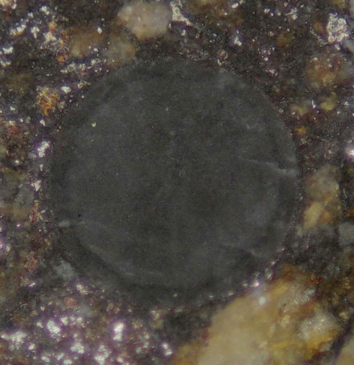

je n'ai pas de souci pour le global de l'échantillon,
on est sur une chondrite type CV3,
les billes sont des chondres siliceux pour les claires à olivine parfois,
peut-être pour certains des CAIS "chondre réfractaire alumineux" quand ils sont quasi blanc,
les liserés sont soit sombre "riche en carbone" ou des flaques métalliques.
je cherche à mieux cerner leur génèse antérieure à l'accrétion de la roche.
chimiquement ils ne sont pas en équilibre, c'est ce que l'on nome non différencier.
