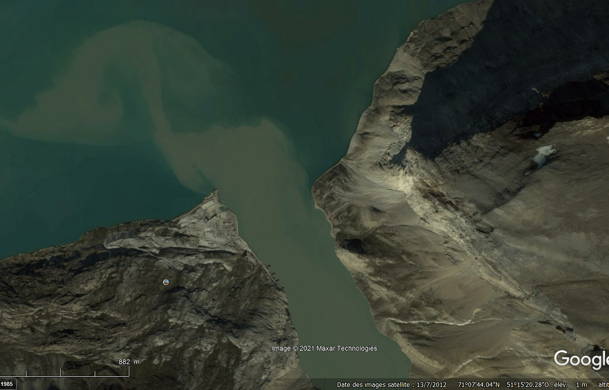

Pour donner un exemple que j'ai pas cité : Maarmorilik
Donc de l'ancien temps, mais qui as été réactivé récemment. la photo satellite Google est de 2012 donc quand la mine n'était plus exploitée
Cherchez la Mine, les docks et le ou se trouvait village des mineurs sont relativement évidents même si il ne reste plus grand chose.... La Mine... Bon courage.
