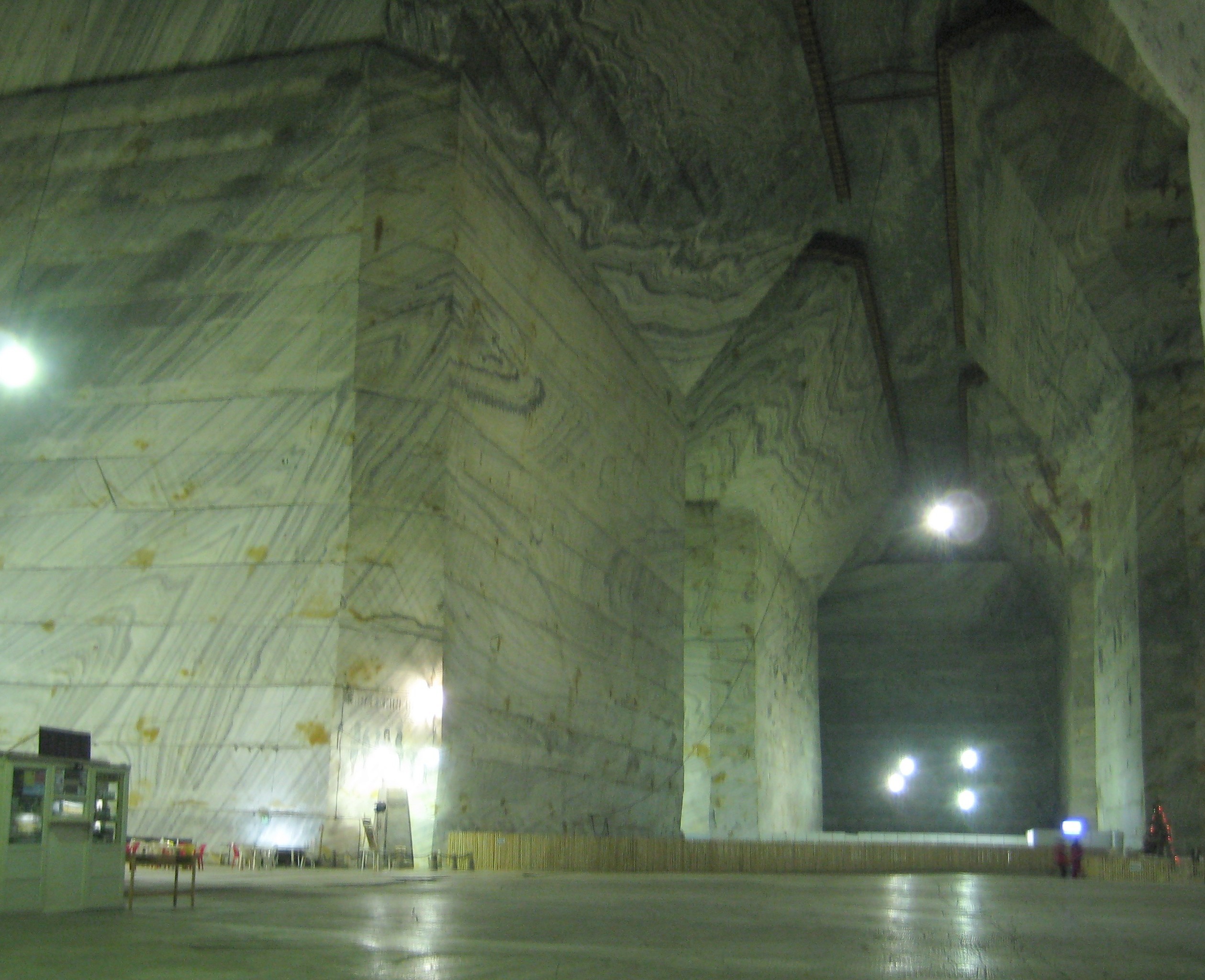

Je n'ai jamais vu, ni entendu parler de véritables fossiles dans les halites.
 Suis-je mal informé, ou bien y a-t-il là un mécanisme chimique qui empêche la conservation et éventuellement la fossilisation à long terme des restes végétaux ou animaux?
 Ou alors les fameuses "impuretés"  des strates noirâtres qu'on voit dans les mines de sel sont ce qu'il en reste ?
Merci si quelqu'un peut répondre à cette question
Il y a 2 heures, Christophe Reuss a dit :
Normal: il n'y a pas de poissons ni de mollusques dans la Mer Morte!
Il y a 1 heure, jjnom a dit :
Pas d'animau vivants, c'est sûr.
Merci de t'intéresser à ma question
 Malgré tout, cet argument n'est pas entièrement convaincant, parce qu'autour de ces étendues de sel il y avait des reliefs, donc des cours d'eau au plus ou moins temporaires. Il y avait des phases où une certaine épaisseur d'eau devait recouvrir les surfaces de sel, et elle s'évaporait ensuite en laissant des dépôts, comme  en témoignent les strates sombres toujours visibles dans les gisements de sel. Pourquoi ces cours d'eau auraient entraîné seulement des débris minéraux et pas de restes organiques d'origine végétale ou animale?  En plus, une fois arrivée dans l'eau salée, la matière organique se conserve longtemps.
Cette observation de pauvreté organique des dépôts salins ne date pas d'aujourd'hui !
Dès 1826, Joseph-Louis-Adrien Amondieu, dans son ouvrage "La minéralogie enseignée en vingt-quatre leçons" a écrit : "Les débris organiques sont très rares dans le sel, on y a vu quelquefois des lignites, des fruits, des feuilles de plantes dicotylédones, des fragments de madrépores, de très petites coquilles multiloculaires. "
Il y a 11 heures, Christophe Reuss a dit :
Regarde les paysages autour de la Mer Morte. Il faut encore qu'il y ait de la végétation et/ou des animaux à entrainer. Pour arriver à une sursalure, il faut une évaporation intense autrement dit un climat très défavorable à la vie. Les strates sombres sont plus probablement des niveaux riches en minéraux argileux.
Le 25/08/2021 à 00:43, le sablais a dit :
 Tu me rassures. Il me paraissait normal que les fossiles soient très rares dans le sel,  pour la raison expliquée par Jjnom, mais pas logique qu'on en ait jamais trouvé un seul.
Les coquilles multiloculaires ont dû flotter et peuvent se trouver loin des embouchures des cours d'eau existant alors.
 Donc j'ai une toute petite chance de trouver des fossiles dans les affleurements de sel, ou à leur pied.
