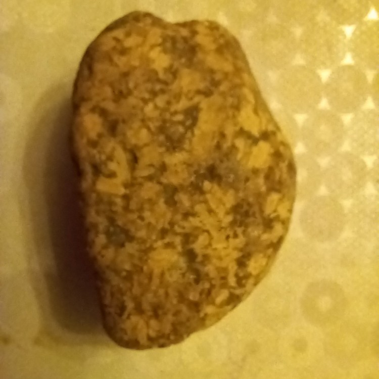

1 : galets de calcaire, à condition de vérifier que ça réagit a l'acide... sinon ??
2 : roche grenue probablement granite, mais c'est un peu trop flou

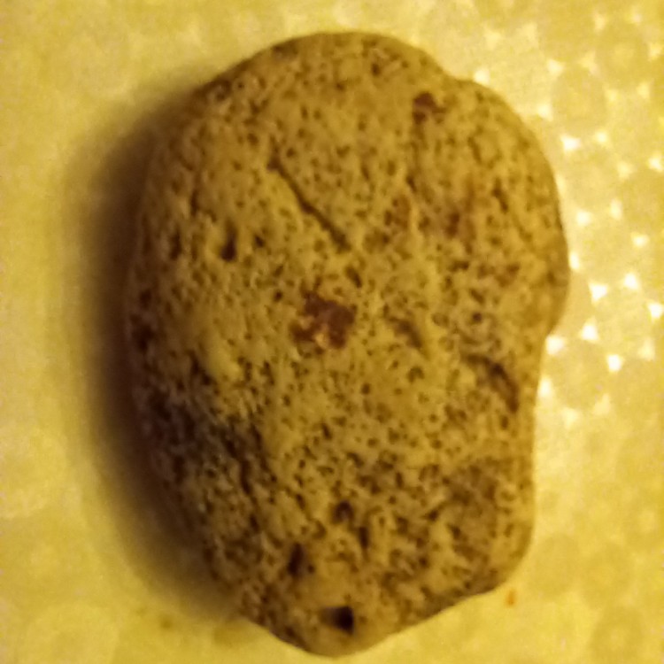

3 : roche subvolcanique
4 ? granite clair ?

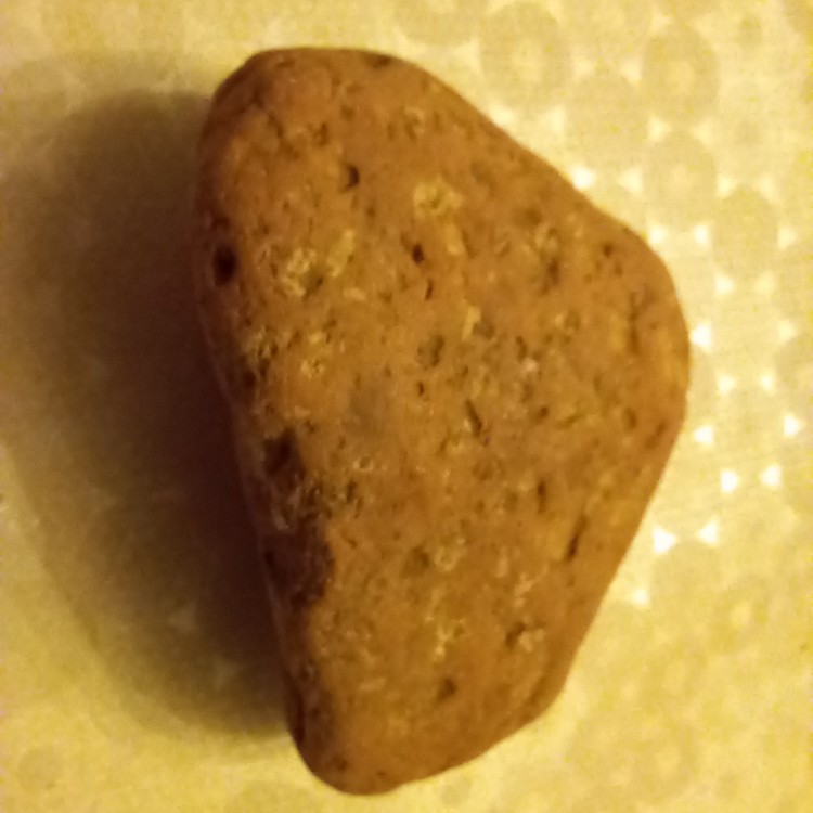

5 : roche volcanique altérée (les trous sont d'anciens phénocristaux, vraisemblablement)

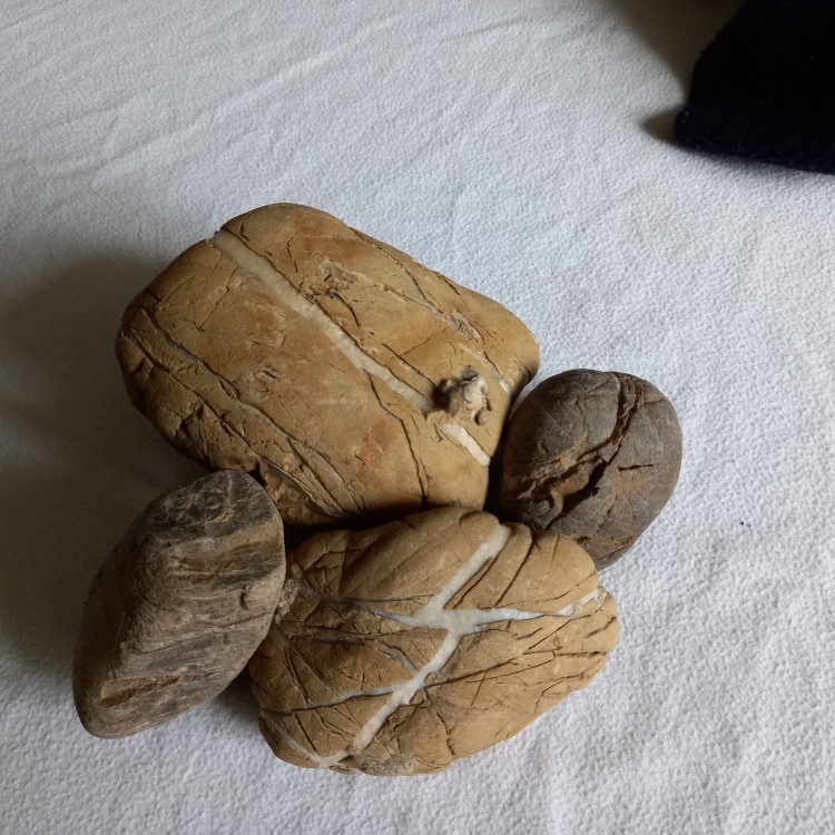

Les premiers galets rayés sont-ils d'origine alpine (résultats de la fonte d'un glacier) ?
Si vous pensez que les rayures que l'on voit à la surface sont des stries liées au charriage sous-glaciaire, je crois que vous faites erreur.
Elles ont l'air assez droites, et font le tour des galets, ce sont plutôt des plans de fracturation.

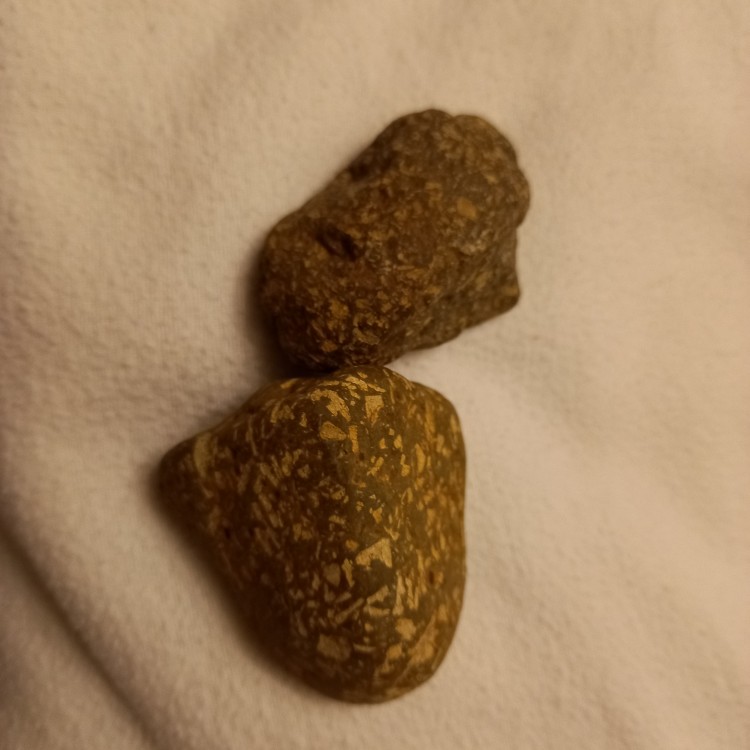

Plan de fracturation d'accord.

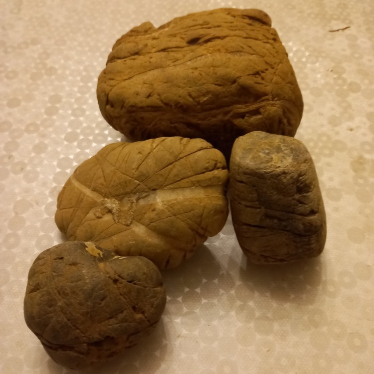

Voici le résultat du passage à l'acide chlorhydrique : aucun des échantilons ne réagit à l'effervescence de l'acide, sauf les cristaux de calcite qui sont à l'intérieur des plans de fracturation. Ainsi on retrouve des roches jaunes brun mais s'agit il de roches volcaniques ? La photo est prise après l'expérience de l'acide
OK, merci pour le test. On voit très bien les creux laissés par la dissolution du carbonate.
Le reste du matériel est probablement siliceux. Pouvez-vous vérifier si ça raye le verre ?
Les deux qui ont une couleur jaune ocre pourraient bien être des silex fracturés. Il y a des habitués du silex sur ce forum...
Celui qui est en bas a gauche a une anisotropie plus nette et est probablement d'origine sédimentaire ou métamorphique (un galet de quartzite ?)
Invité jean francois06
Difficile d'y reconnaître ses petits. Je te conseille de faire galet par galet.
Pas de silex là dedans à mon avis.
Fais des photos nettes de chacuns des galets, numérote tes photos , galet 1 photo a1, b1 c1 ou alors A1, A2 , B2 etc..
En tout cas le test de dureté a été utile.
