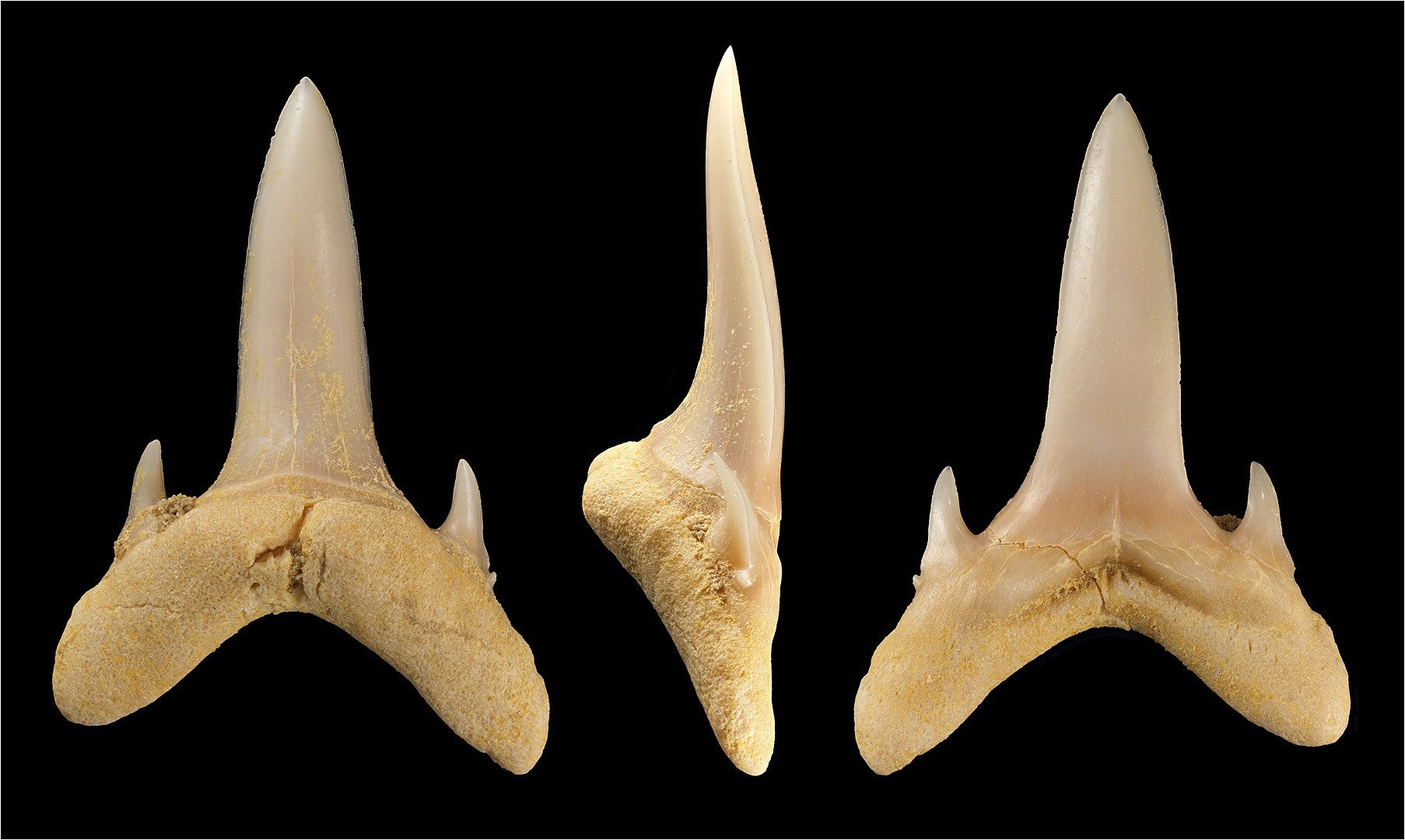

On distingue en haut au centre ce qui semble être des chevrons d'Aetobatus, avec en effet les détermination déjà évoquées et une nette dominance des Lamniformes, ce qui milite fortement pour un âge Eocène, mais probablement biaisée par un ramassage exclusivement en surface. Difficile avec cela d'affiner entre un Lutétien ou Yprésien.

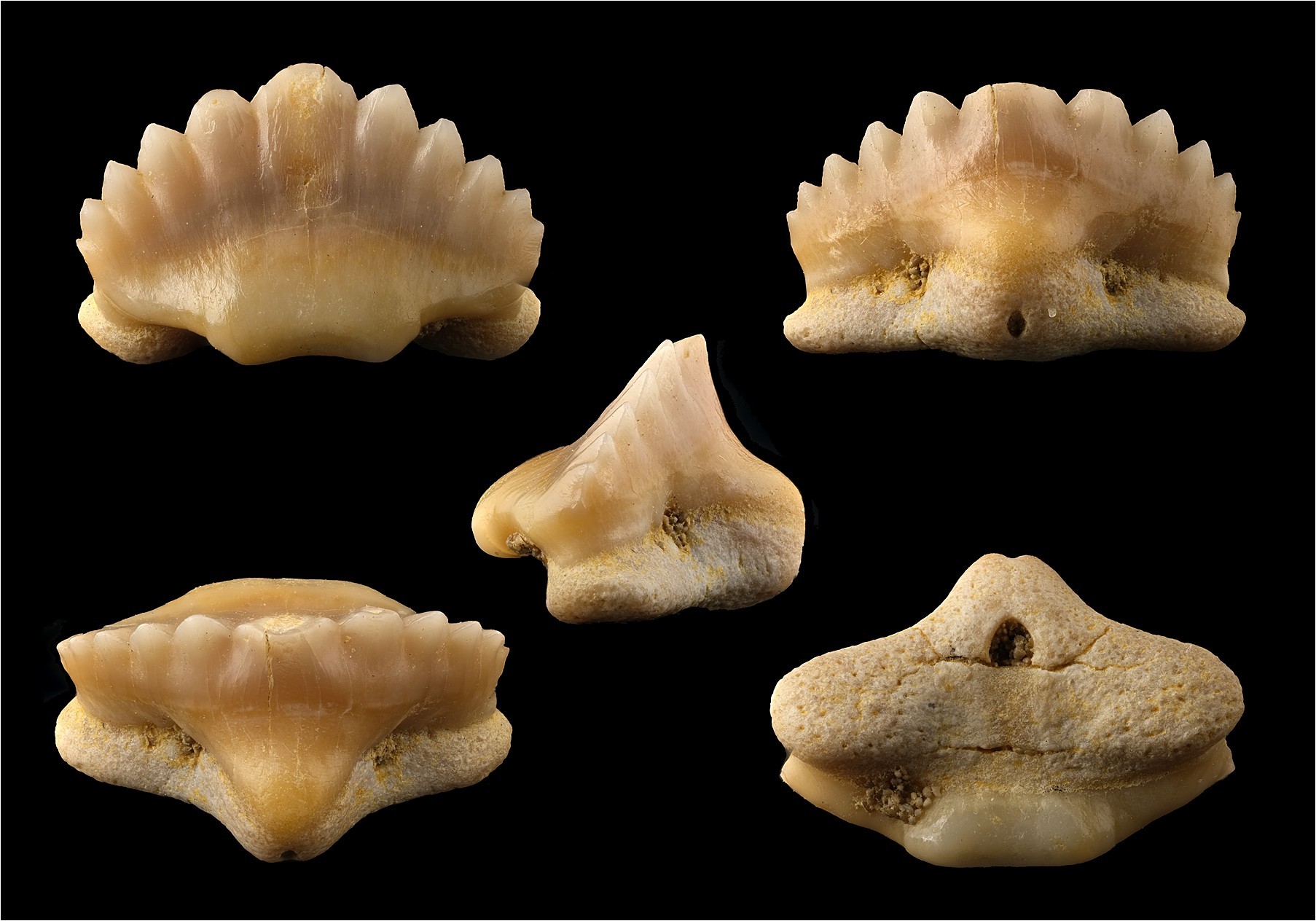

Mais je viens de retrouver une autre dent du même gisement (elle trainait dans une autre boîte).
Edit : largeur de la dent 8.5 mm
Bonjour
Dommage pour les photos des gisements.
Belle dent de Ginglymostoma, pour l'espèce c'est pareil que pour le reste de la faune, il faudrait être certains de l'âge stratigraphique avant de tenter une identification générique, mais elle est très bien préservée, donc c'est tout à fait envisageable

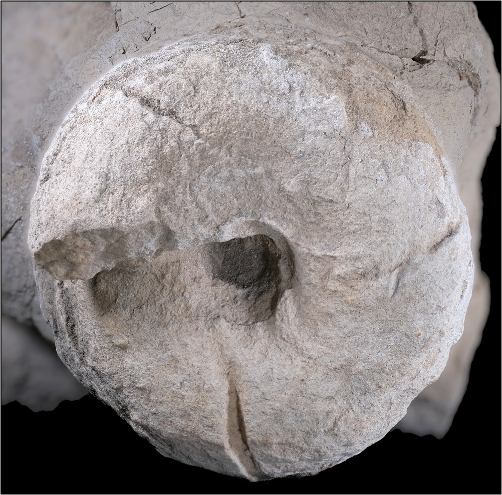

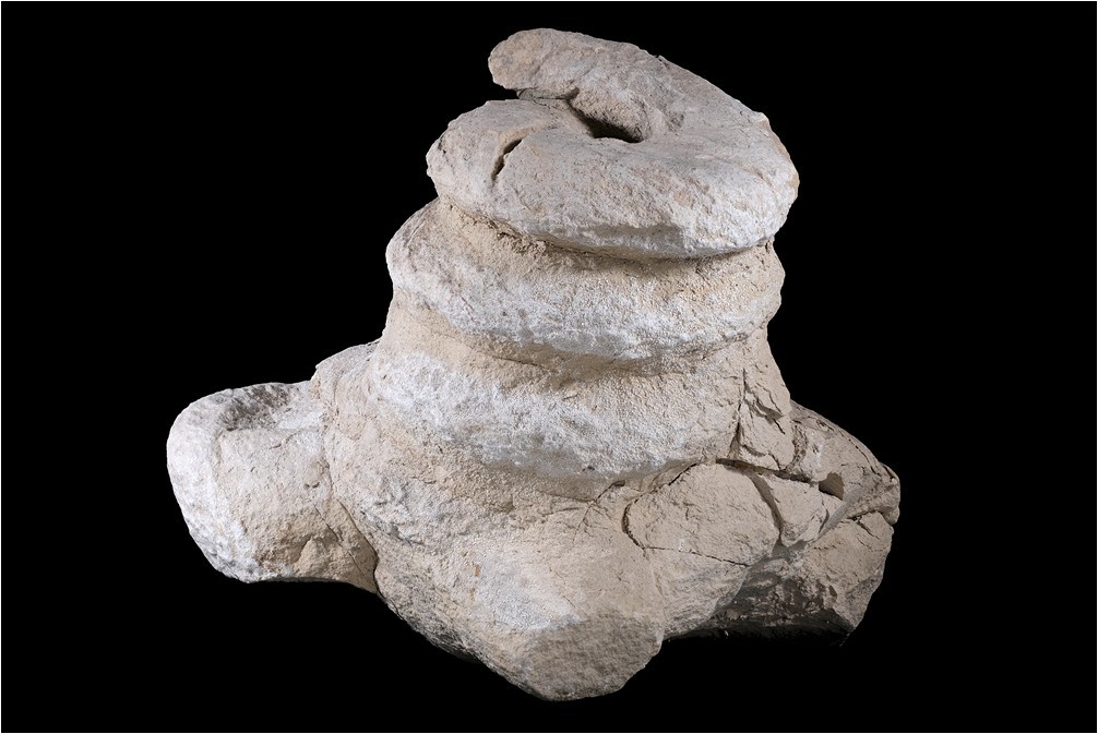

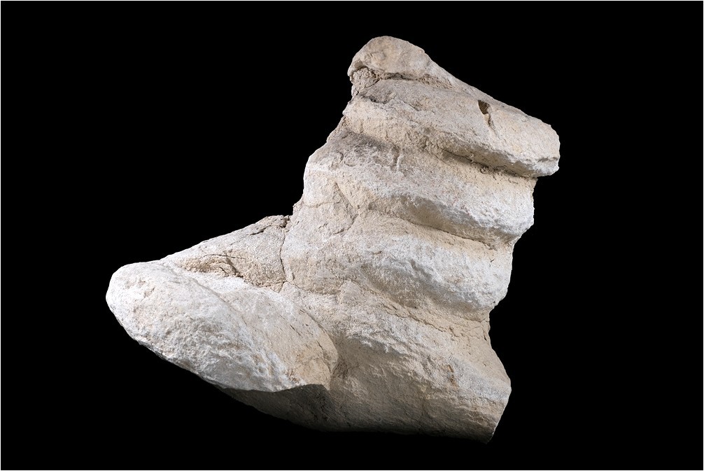

Comme je viens de retrouver un échantillon intéressant, je remonte ce sujet un peu ancien.
Je suppose qu'il s'agit d'un coprolithe de requin (moulage de la structure spirale de l'intestin).
Même provenance que les dents précédentes.
Votre avis ?
Hauteur totale 110 mm
Autre vue
Vue de dessus

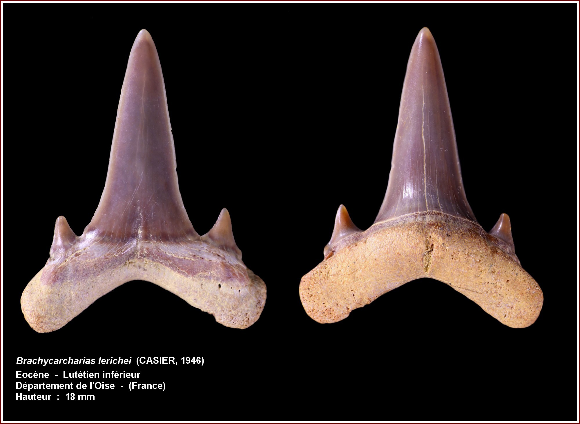

je ne sais pas ci cela peut aider ... j'ai trouvé ce tableau avec la croissance des dents de requins dans un bon livre sur les fossiles; mais malheureusement en allemand.
Bonjour
C'est beaucoup trop régulier pour être un coprolithe de requin, il s'agit plus vraisemblablement d'un moule interne d'un gastéropode, trou au milieu constituant une sorte d'axe central, voir Pacaud et Lebrun, 2020 sur les invertébrés marins des phosphates du Maroc
https://www.researchgate.net/publication/342493003_Les_phosphates_du_Maroc_haut-lieu_des_fossiles_du_Maastrichtien-Eocene_Les_faunes_d'Invertebres_-_Moroccan_phosphate_beds_hot-spot_for_Maastrichtian-Eocene_fossils_The_Invertebrate_fauna_Edition_du_Pi

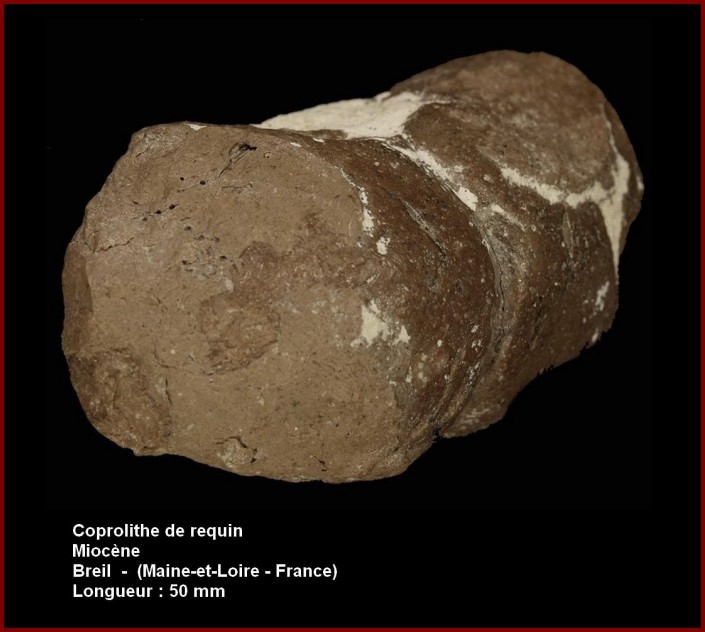

Pour comparer un coprolithe de requin des faluns d'Anjou (Miocène)
Donc en résumé
  - coprolithe : à priori non (c'était mon idée initiale, merde alors !)
  - gastéropode : la forme cylindrique ne me semble pas correspondre
  - terrier gyrolithe : je ne connais pas, une figuration serait intéressante
