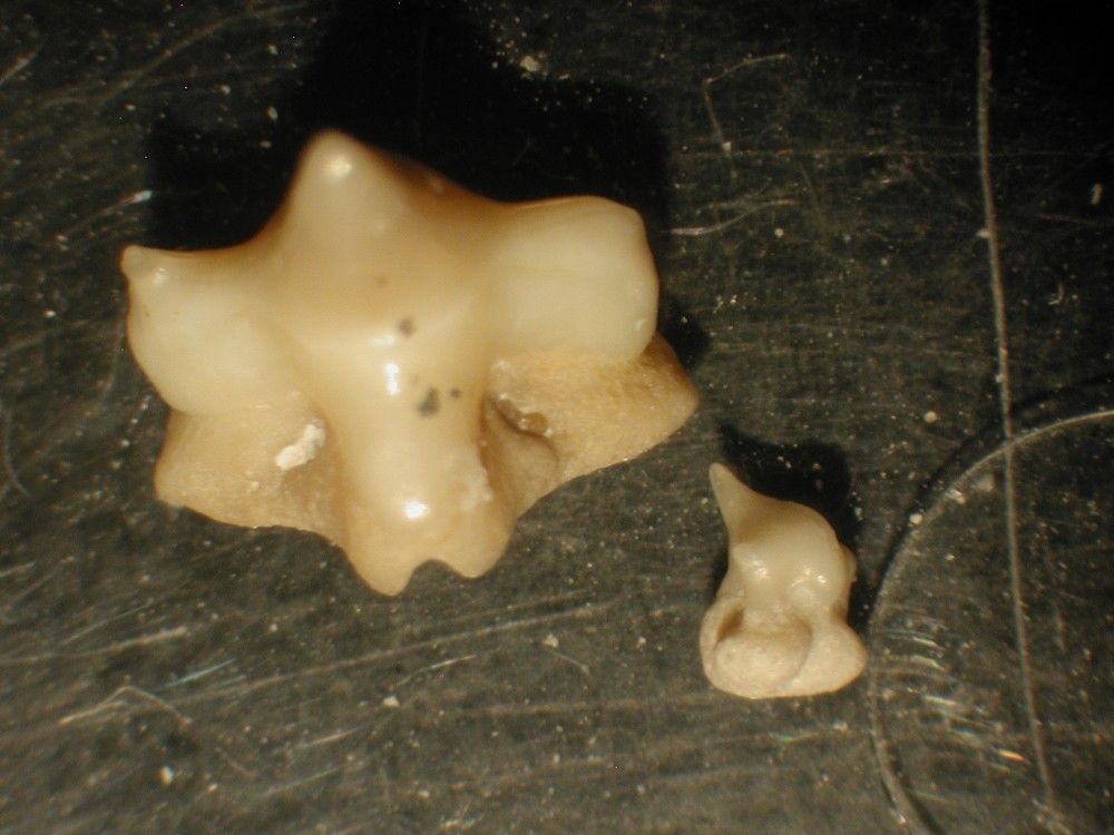

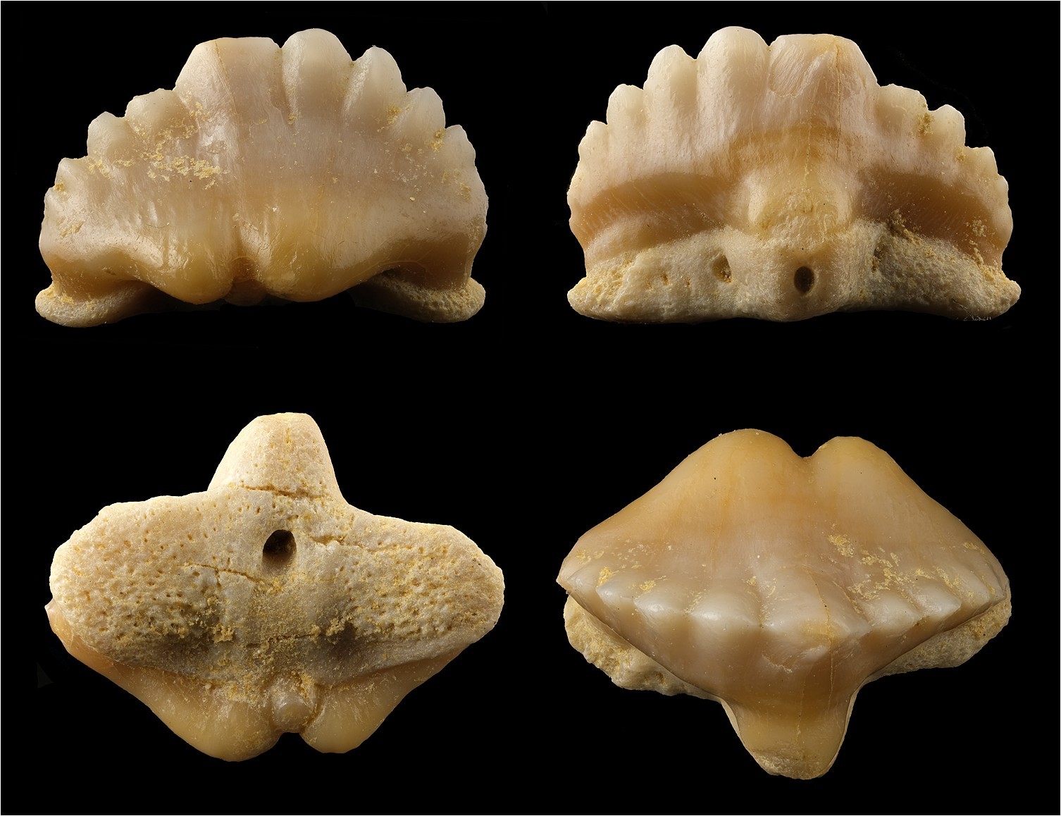

Voici une petite dent bien conservée des phosphates de Tunisie (gorges de l'Oued Seldja, Eocène je pense).
Je me suis dirigé vers Ginglymostoma, mais n'ayant que de la documentation ancienne tout avis est le bienvenu.
Largeur de la dent 7 mm

Nebrius très probable
G. delfortrei est une espèce Miocène, on peux oublier

En conclusion,  et comme il s'agit d'une dent isolée, on va rester sur la famille Ginglymostomatidae (nom affreux !) sans gros risque de se planter.
Sur le secteur de Gafsa, les horizons phosphatés Lutétien à Maastrichtien sont présents.
Les autres éléments accompagnateurs pourraient permettre de mieux discerner l'âge de cette dent de Nebrius (qui semble pathologique notamment au niveau de l'apron).

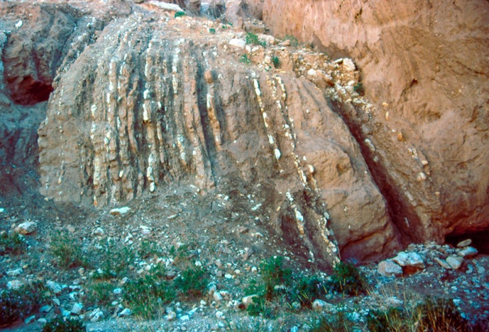

J'ai eu la chance de fureter, au début de l'année 1990, dans les gorges de l'oued Selja. Comme on peut le voir sur la photo ci-dessous, les couches sont verticales et l'on peut observer des sédiments du Maastrichtien à l'Yprésien. Sur la photo, on va des couches les plus anciennes ou plus récentes en allant de gauche à droite. Les faunes de vertébrés les plus abondantes sont maastrichtiennes et yprésiennes.
Les photographies de la dent sont superbes, mais il est difficile de préciser un taxon même générique. L'idée de Nebrius de Chimera est bien pensé, mais à ma connaissance, les dents de ce genre n'ont pas, sur le tablier labial, de petits plis verticaux que l'on devine sur la dent figurée.

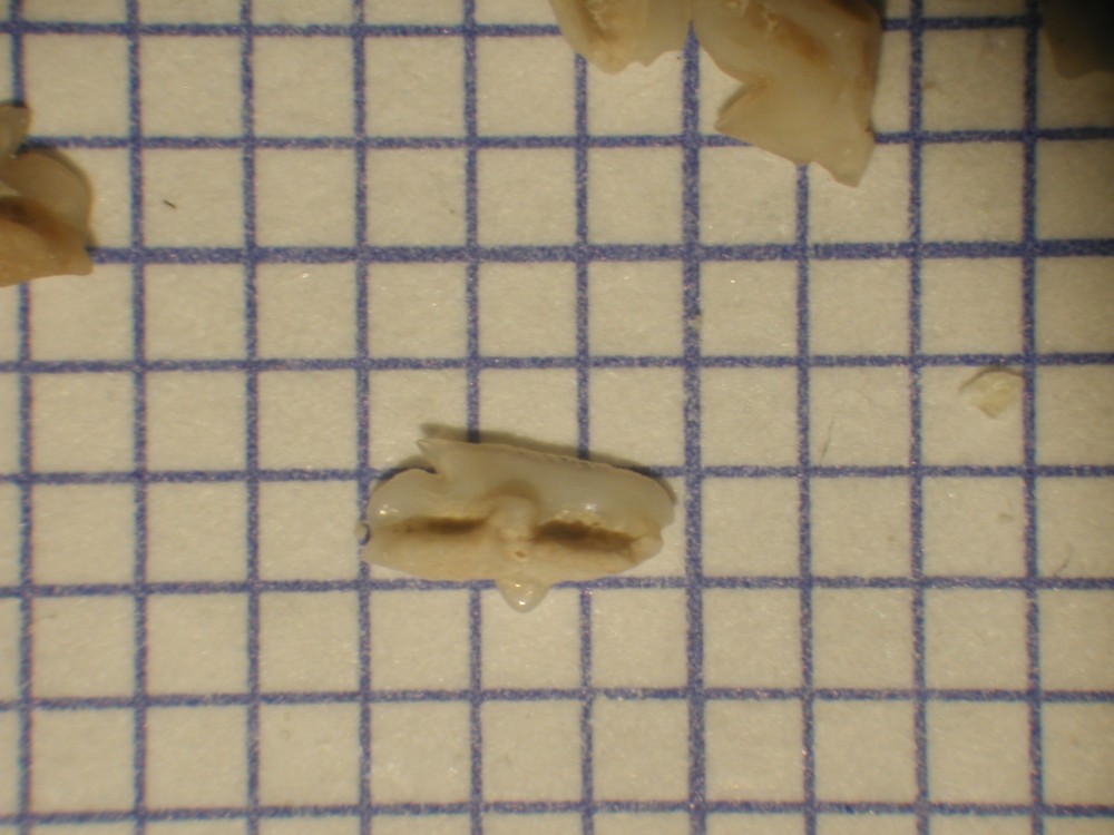

Un classique de la région à déterminer (photo réalisée par un ami)

La dernière c'est un quoi exactement ? un orectolobiforme peux être ?

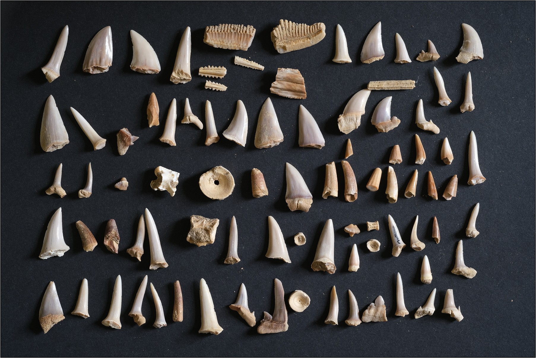

Si cela peut aider, voici un échantillonnage fait à la va vite de la faune associée. Je n'ai pas figuré les coprolithes spiralés de grande taille, abondants sur le gisement.
Vous repérerez facilement la dent à l'origine de ce post !
Largeur de la photo 220 mm
Assemblage très étrange (pour moi) pas d'Otodus, donc Yprésien peu marqué, mais possiblement remplacé par les cuspides large, type Lamna gafsna , mais présence tout de même d'une vertèbre de Paleophis (en tout cas du serpent), les Myliobatiformes et les fragments de raies me laissent tout de même penser à un étage éocène basal ?
Tu es certain que tout proviens de la même couche ? et que l'ensemble soit cohérent ?

Dans les assemblages de faunes du Paléogène de l'oued Selja, je n'ai pas trouvé d'Otodus. Comme l'a dit Chimera, c'est surtout la microfaune qui est riche.
D'accord avec Elasmo pour la présence de Cretolamna gafsana et d'un serpent. Dans un des niveaux que j'ai prospecté, j'ai un assemblage assez similaire de ce que présente Geopas sur sa planche. Pour ma part, j'avais attribué ma faunule à de l'Eocène sans trop d'autre précision.
Pas du tout. Ces échantillons n'ont pas été ramassés en place. Mais sur une surface arasée de quelques dizaines de m². Dans ce cas un mélange est toujours possible.
D'accord cela explique probablement l'aspect hétérogène que j'ai pu noter, même si il n'est pas impossible qu'il s'agisse d'un niveau unique, mais n'ayant aucune connaissance des faunes tunisienne je ne peux pas en être certain.

En tout merci de nous avoir ouvert un sujet si intéressant, aurait tu des photos des gisements ?
