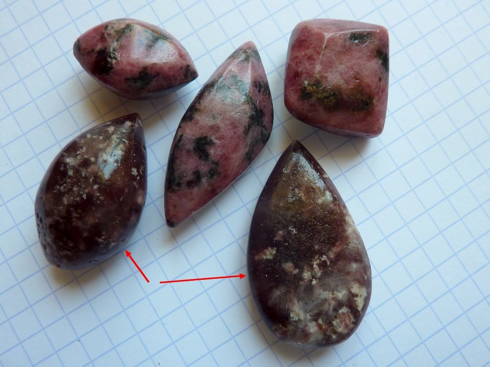

L'appellation lépidolite n'est pas complètement avérée pour ce genre de caillou. Ayant eu l'infos par jojo38 (Alvarroes-district de Guarda-Portugal), j'ai un peu creusé l'origine et me suis faite rapporter, par des amis, d'autres échantillons du Portugal.
Composition approximative des portugaises: quartz, feldspath, mica, rubellite, lithium, ... Et dixit Gryph58 qui en a poli quelques uns, ils sont bien durs.
Mais à Madagascar il existe aussi la rhodonite qui une fois polie ressemble bien aux pierres à Hugo.
3 malgaches et 2 portugaises (polies par Gryph58)
la rhodonite se polis bien ce qui n'est pas le cas de la lépidolite ! je ne retrouve pas l'aspect des quartz-lépidolite pouvant être polis de cette façon ! (couleur trop foncé et trop "dominante" par rapport au reste

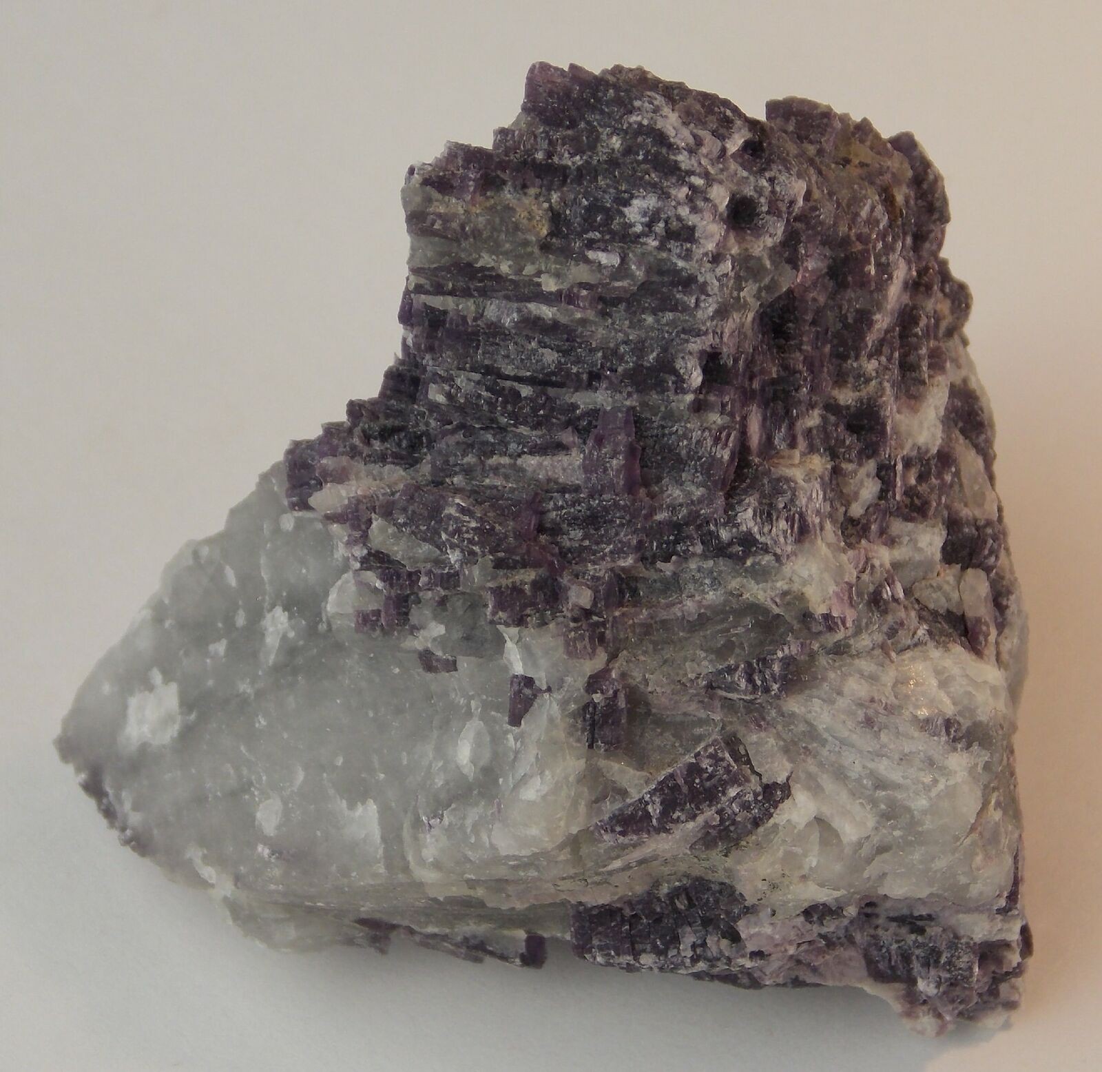

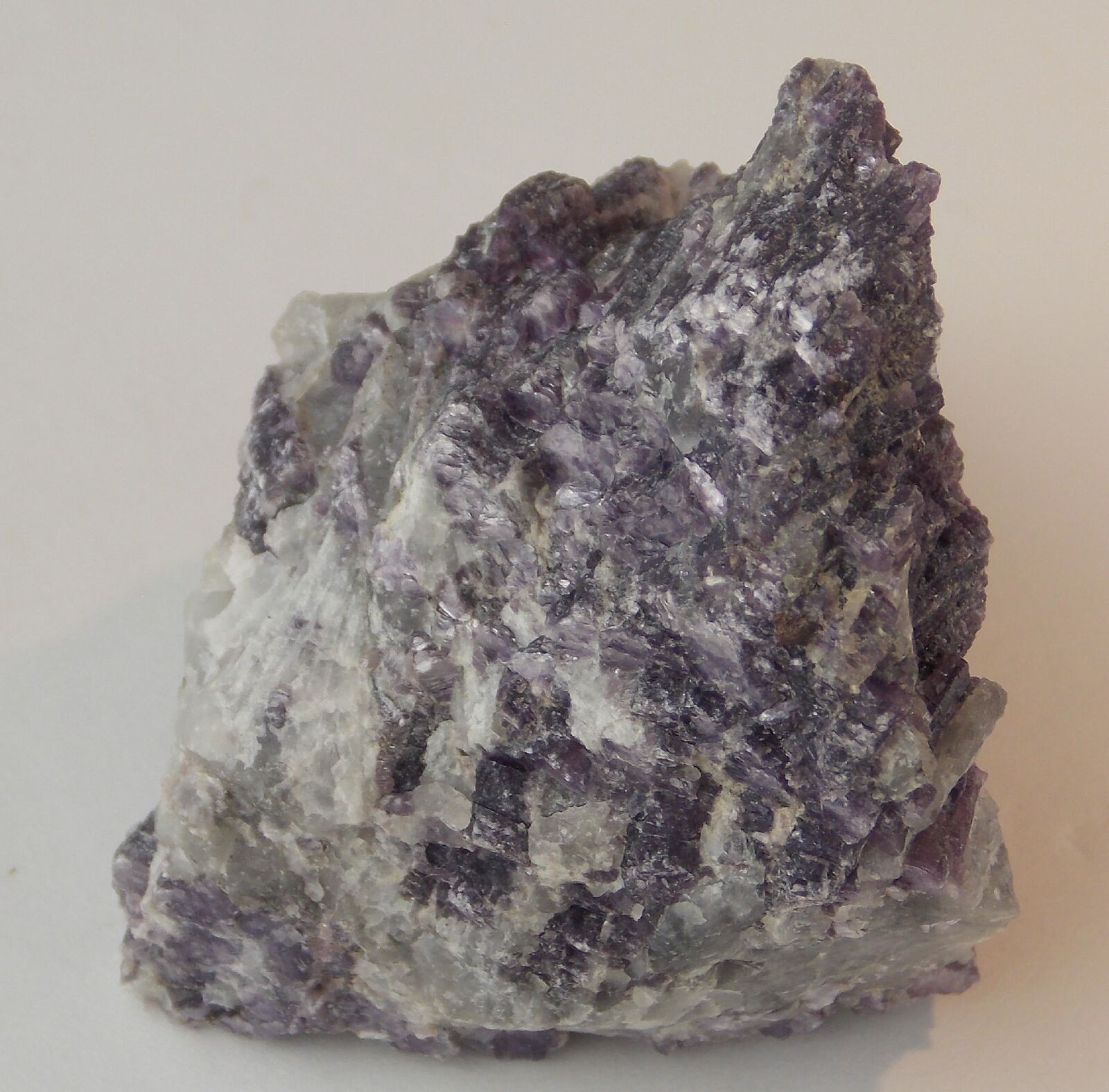

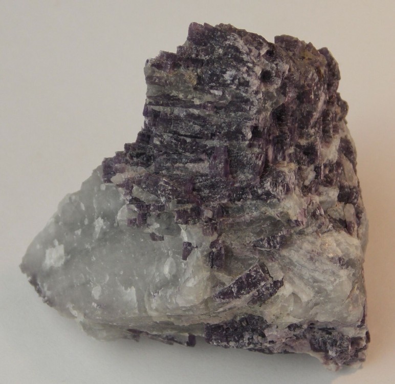

+1 avec 1frangin ! Ces galets ressemblent vraiment beaucoup au matériau vendu ailleurs sous l'appellation "purple lepidolite', en provenance de la mine Bikita au Zimbabwé. Il s'agit certainement d'une roche (= plusieurs minéraux) qui en contient beaucoup; ça a l'air de pouvoir bien se tailler et sculpter, ce qui est étonnant compte-tenu de la nature feuilletée du minéral lépidolite.
Un exemplaire brut :

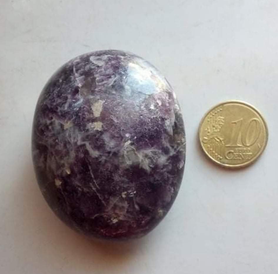

Bonsoir,
Une meilleure photo au cas où ça inspire.
J'ai regarder des tas de photos de Rhodonite (je les kifs, il me la faut aussi), pareil je vois bcoup de noir dessus.
Ici la dominante est violette et blanche.
Lépidolite colle vraiment bien, dureté, couleur, style de marbrures et rareté.
Rareté car même mon vendeur est perplexe devant son identification.
Je l'ai rappeler en lui disant ce que je dit depuis le début, que c'est pas des grenatites, il dit que c'est possible.
Il a dit grenatite car elle y ressemble et elle est rare aussi. C'est vendeur comme nom mais au fond, il en sait rien... Bref, rien de nouveau sous les tropiques.
Il en vois rarement mais il est certain qu'elle viens de Madagascar, plus précisément, de la proximité de la Capitale.
Si la majorité est d'accord, je pense en finir avec son identification en l'appelant" Lépidolite purple".

Bon voilà, le test fil dur de cuivre électrique est fait.
Le cuivre raye très légèrement. C'est à dire que la marque reste légèrement mais on sent pas la rayure avec le doigt.
Ça fais un genre de micro rayure.
J'ai pas fais la densité mais ce galet pèse 75g.

Bonjour Hugo,
Ok, pour le résultat, :super: super, plus vite que je ne le pensais ! Cela va dans le sens de lépidolite, fort probable dans du quartz, si tu veux en avoir la certitude, vu que ça a la forme d'un oeuf, pour rayer le verre avec les parties blanches, cela reste compliqué !
Tu fais le test avec une lime dessus, si cela ne raye pas, tu le fais avec l’extrémité d'un foret au tungstène, et tu verras le résultat, si ça raye, c'est du quartz. :clin-oeil:
à suivre :grandsourire:
