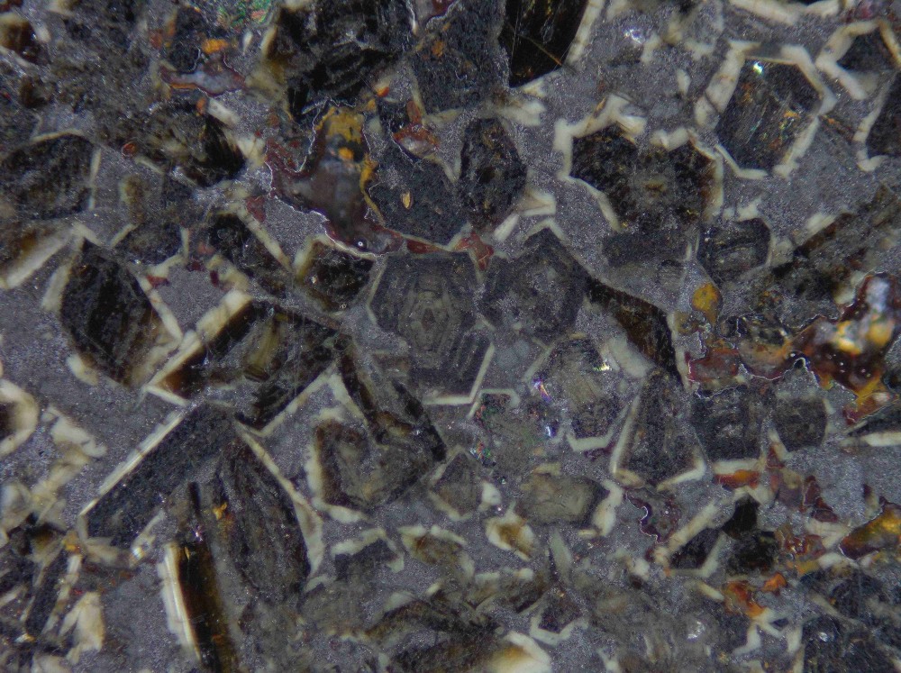

Avec ça, ça fait plus fayalite. Marrant d'avoir à si peu de distance des cristaux automorphes zonés et des "trucs" squelettiques/dendritiques. Même phase ou pas?
Ca serait super joli en LPA, genre feu d'artifice.

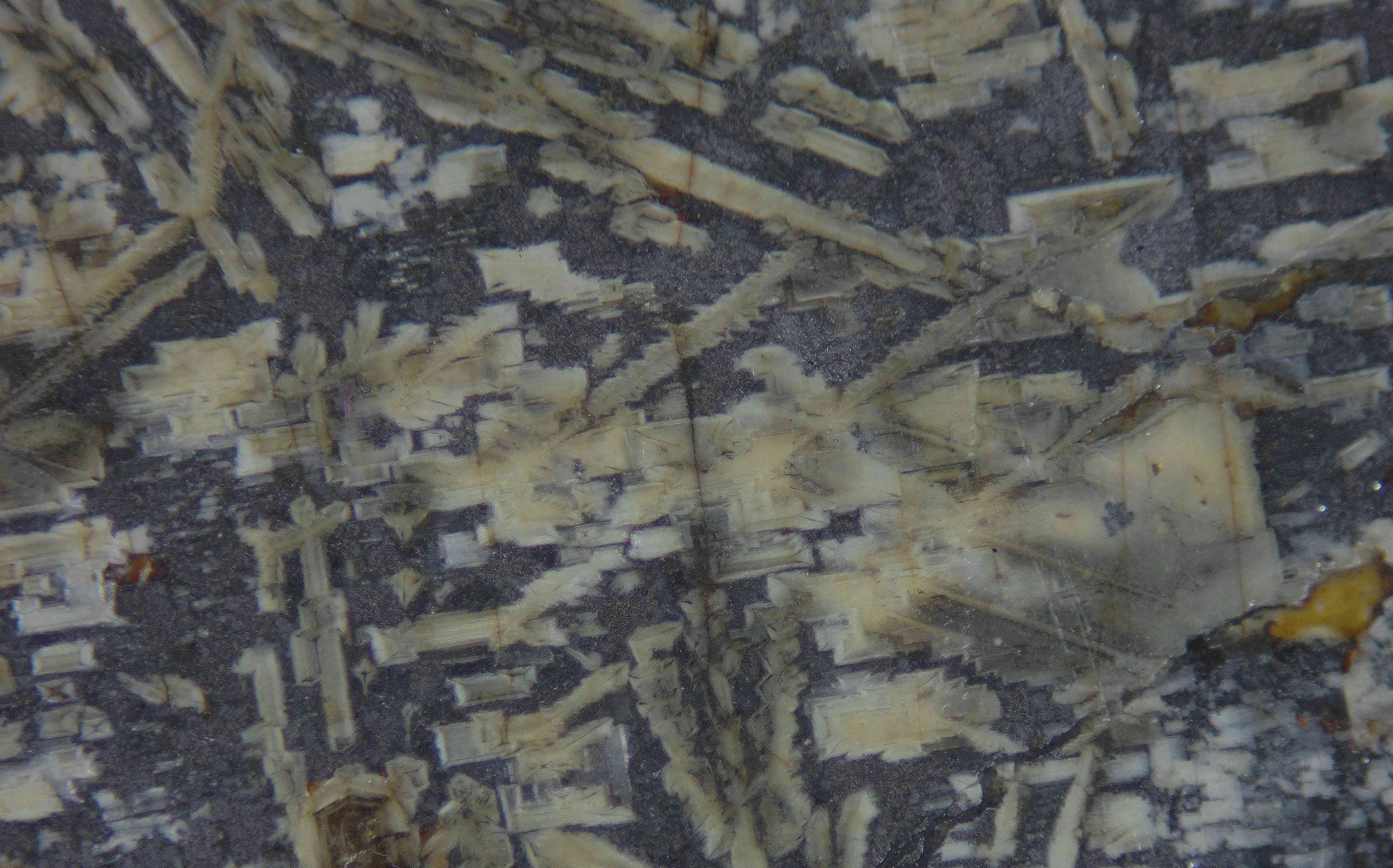

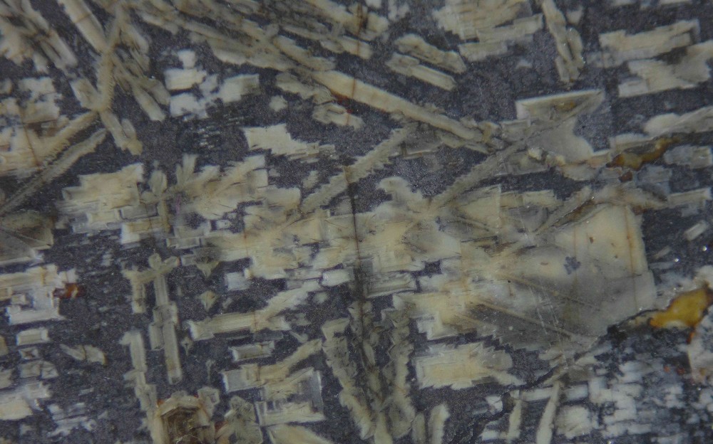

Oui sur une surface d'à peine 3cm/2.5cm,
les formes cristallines changes presque sans transition.

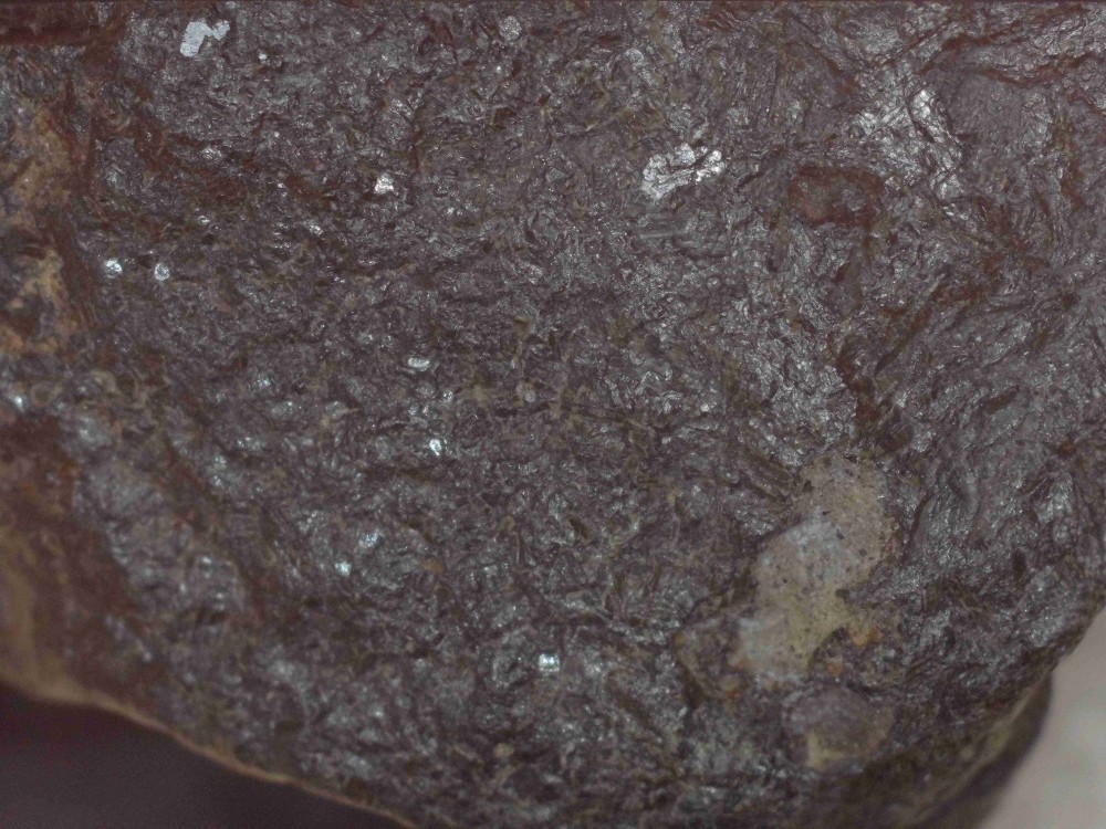

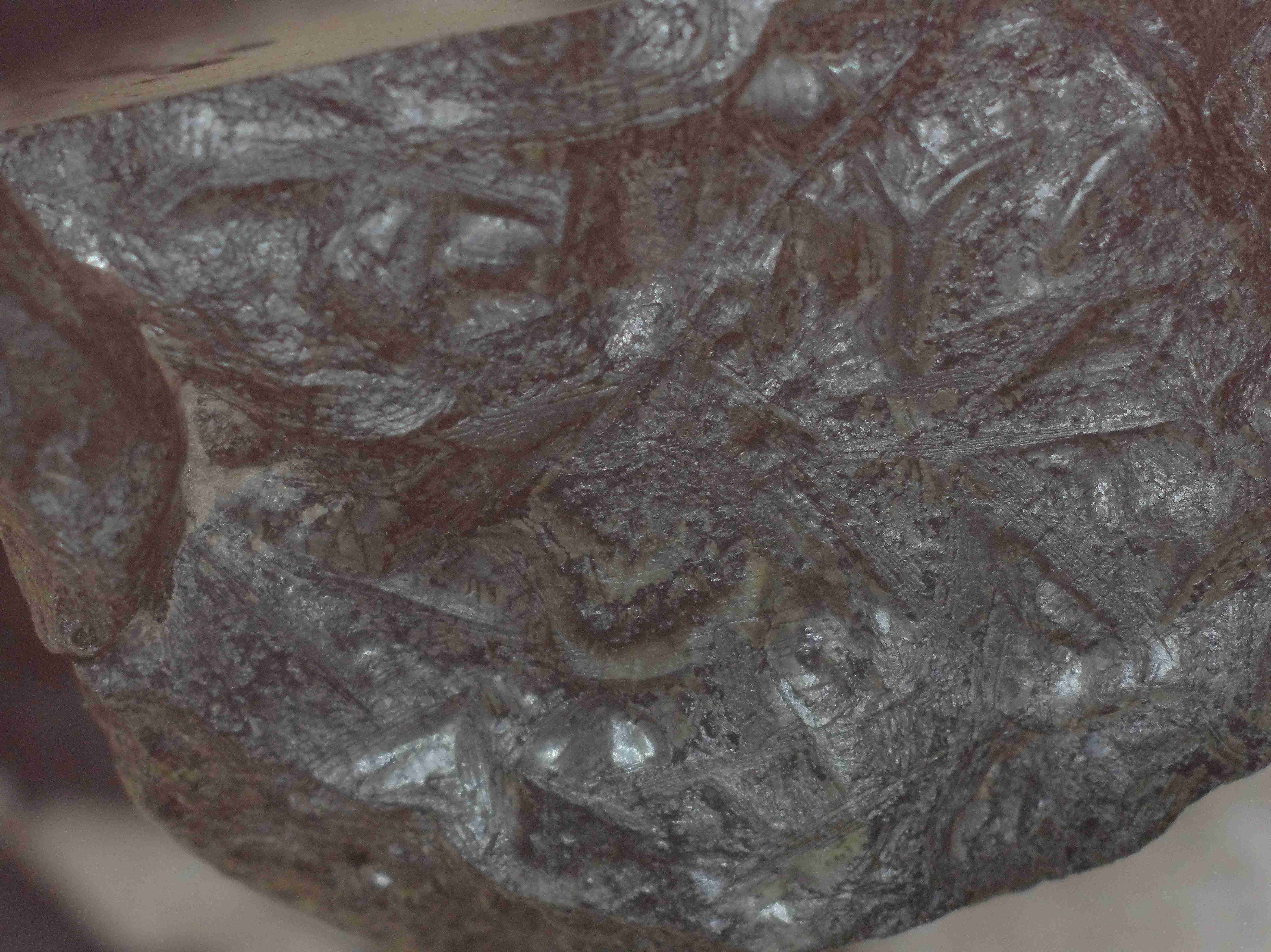

Pourrait-on voir une photo de l’ensemble de l’échantillon ?
ci-joint mais l'extérieur casse pas trois pattes à un canard.
il y a 58 minutes, zéolite a dit :
Ben si, quand même, on voit les départs de dendrites, et le liquide qui est repoussé vers l'extérieur...
Ça commence à ressembler à une organisation cellulaire macroscopique.
Bonjour.
on voit ...  et le liquide qui est repoussé vers l'extérieur...
Le liquide c'est la partie non striée en creux?
pourquoi n'a t-on pas le même aspect sur les deux faces si proches?
Comme pour les orgues basaltiques ou spinifex ou ...?
Il y a 13 heures, zéolite a dit :
Non, c’est très intéressant.
Il y a 1 heure, zéolite a dit :
Sur la dernière photo, on doit voir la surface de l’échantillon tel qu’il s’est formé. L’autre photo doit correspondre à une cassure et montre plutôt l’intérieur.
Ça ressemble de moins en moins à un déchet sidérurgique récent. De ce que j’ai déjà vu (mais je suis loin d'avoir tout vu) on se rapproche de certaines scories de bas-fourneau (un truc pré-industriel, bizarre pour Decazeville) ou alors des métaux non-ferreux…
Ou en bosse, je ne vois pas bien si le relief est en creux. La partie lisse, en tout cas, qui représente le liquide résiduel autour des dendrites, et dont la composition est (probablement) un peu différente de celle du liquide initial. On voit ici au moins un point triple, qui représente le lieu ou trois formes dendritiques sont entrées en compétition pour occuper l'espace, et si on a la chance de voir la structure en 3D, alors, oui, ça peut être l'analogue d'une colonnade basaltique.

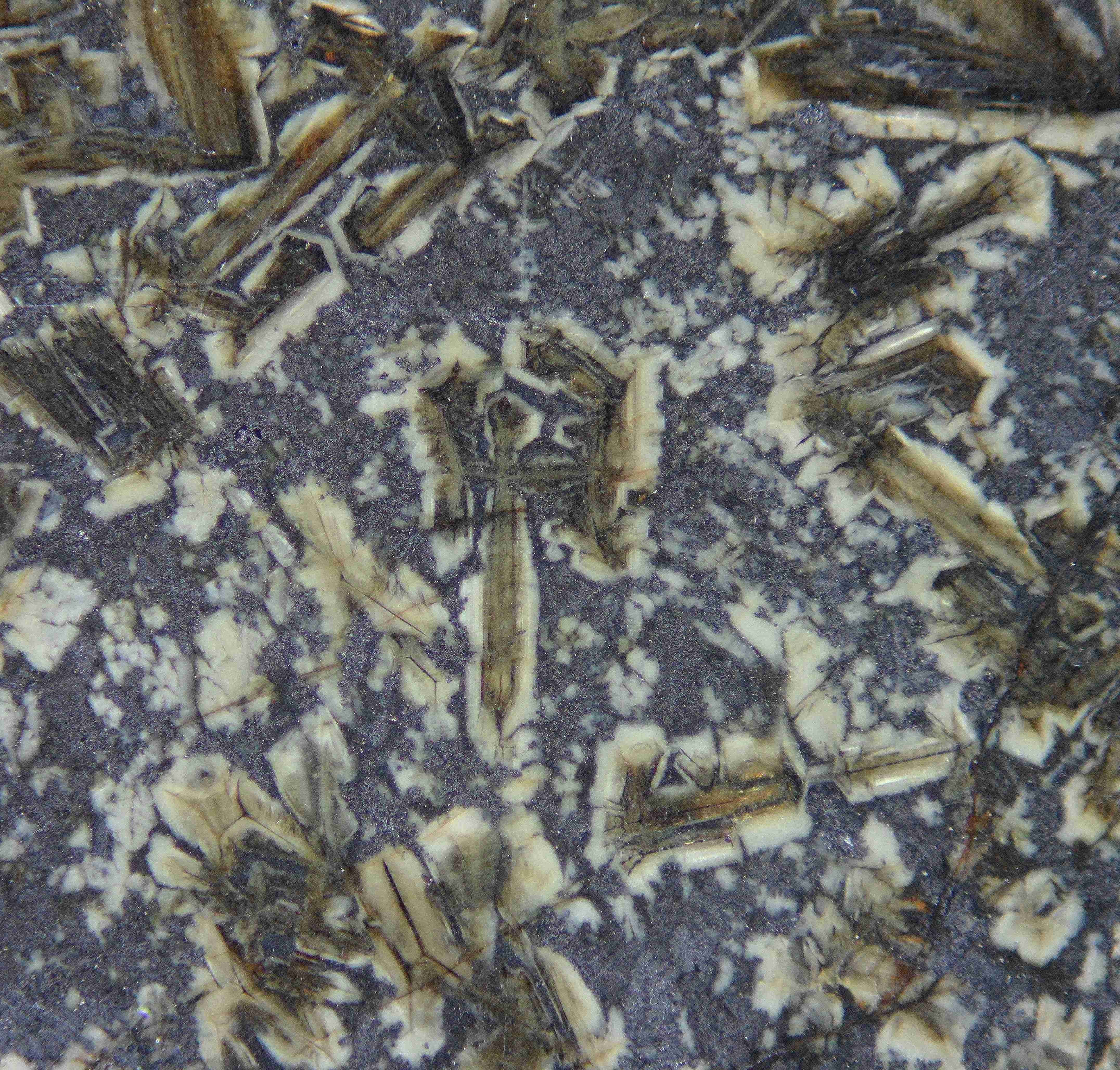

Comme un doute... Dans le message donnant la densité, il y avait une photo montrant des cristaux squelettiques et plusieurs d'entre eux présentaient une forme de croix.
En y regardant de plus près, les branches de ces croix ne sont jamais orthogonales. L'indice que le système cristallin comporte au moins un angle différent de 90°. Ce qui ne collerait pas avec un minéral de la famille des olivines, qui sont orthorombiques.
Rectification: la larnite fait partie du groupe des olivines et est monoclinique. Souvent signalée dans les scories de sidérurgie.
J'ai essayé de lever un autre doute concernant le cristal zoné. Déjà, les cristaux zonés dans les scories sont rares. Ensuite, ça ne semble pas correspondre à une section d'olivine, ni de pyroxène. Dans les minéraux classiques, en géol, une forme comme celle-là fait penser aux amphiboles. Mais dans le contexte scorie, ça ne tient pas.
Dans le plan de la coupe, les angles sont vers 43° et 137°. Si vous voyez quelque chose qui peut cadrer...
