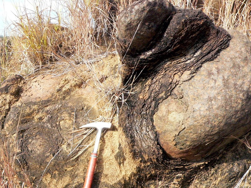

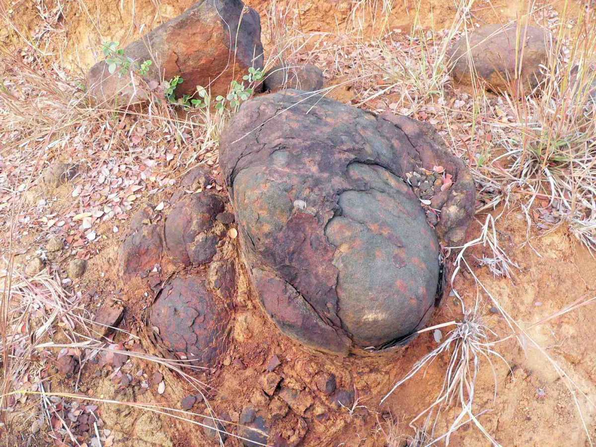

le noyau est granitique, la bordure microgrenue, avec des traces de fusion.
cette formation est sous une surface laminee et fondue (rhyolites,? + structures d'ecrasement (photo) , la surface est couverte de magnetite en grains et de blocs fondus

Ici il s'agit de granites a grain moyen a fin , les "boules" font plus de 20cm de diametre et le matériau qui les emballe ressemble a une lave microgrenue et laminée. cela donne plutot l'impression du produit d'une fusion tres rapide et incomplete d'un massif granitique tres fracturé.

Personnellement j'ai cru au debut que c'etait de l'altération en boule de ces granites.. voire des granites orbiculaires mais a ce moment la, j'aurais du observer des produits d'altération argileux, ou les structures typiques des orbicules ce qui n'est pas le cas, par ailleurs ces "boules" sont localement en "place" dans le massif granitiques, et localement (en surface) arrachées et emballées dans une brèche non consolidée a grains anguleux, de type explosif..

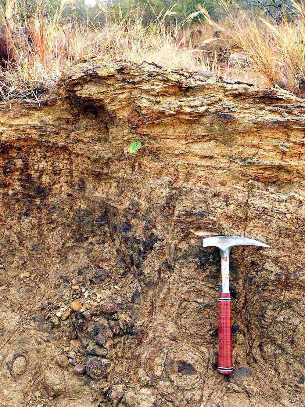

La notion d'astroblaste me plait beaucoup, surtout si on voit la photo suivante
on voit clairement que le granite, initialement fracturé a été laminé en surface et fondu.. mais il n'y a rien au dessus et ce phénomène est horizontal et a lamine le granite par dessus...
on voit même que les fractures verticales récentes sont déportées et étirées vers la gauche de la photo, ce qui fait que ce phénomène thermodynamique violent est très certainement récent , voire sub actuel, d'ailleurs les brèches dont je parle ne sont pas consolidées...

Pour ce qui est de l'altération en boule et les pelures d'oignon: oui, tout a fait, mais il s'y rajoute un autre phénomène thermique et dynamique qui explique ces structures particulières. et la structure d'ensemble de la région

mais regarde la photo precedente (coupe verticale) on y voit clairement que le granite est bien altéré en boule et laminé et fondu en surface, il y a bien eu fusion partielle a la surface de ce granite altéré sur toute la périphérie de l'anneau.. je confirme mes obervations, les boules d'altération ont bien ete fondues en surface par fusion partielle, et la partie sommitale de la coupe (laminéee est constituée de roches fondues. ceci a 5 km de l'anneau (voir autre photo en 3D de la structure )
