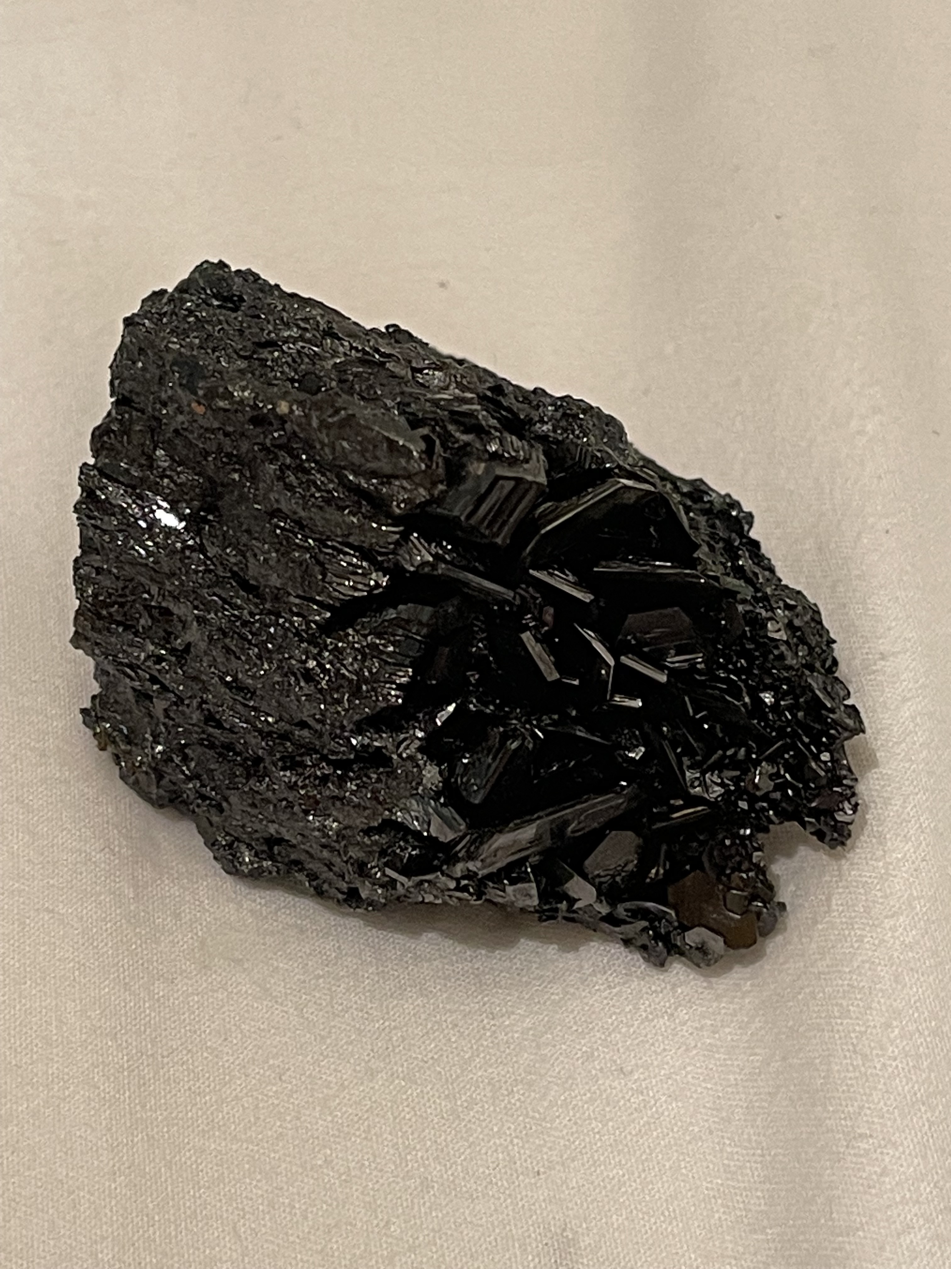

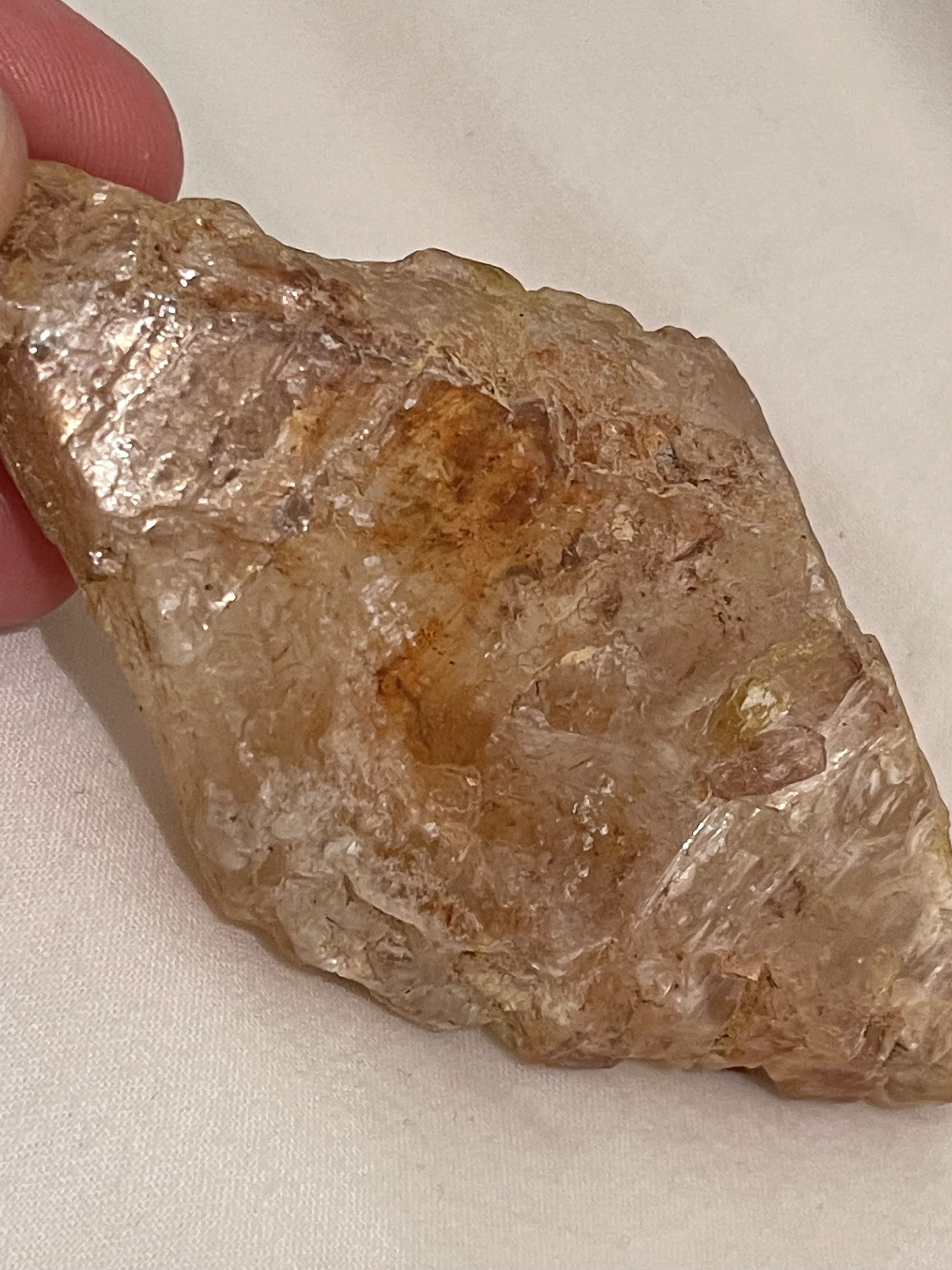

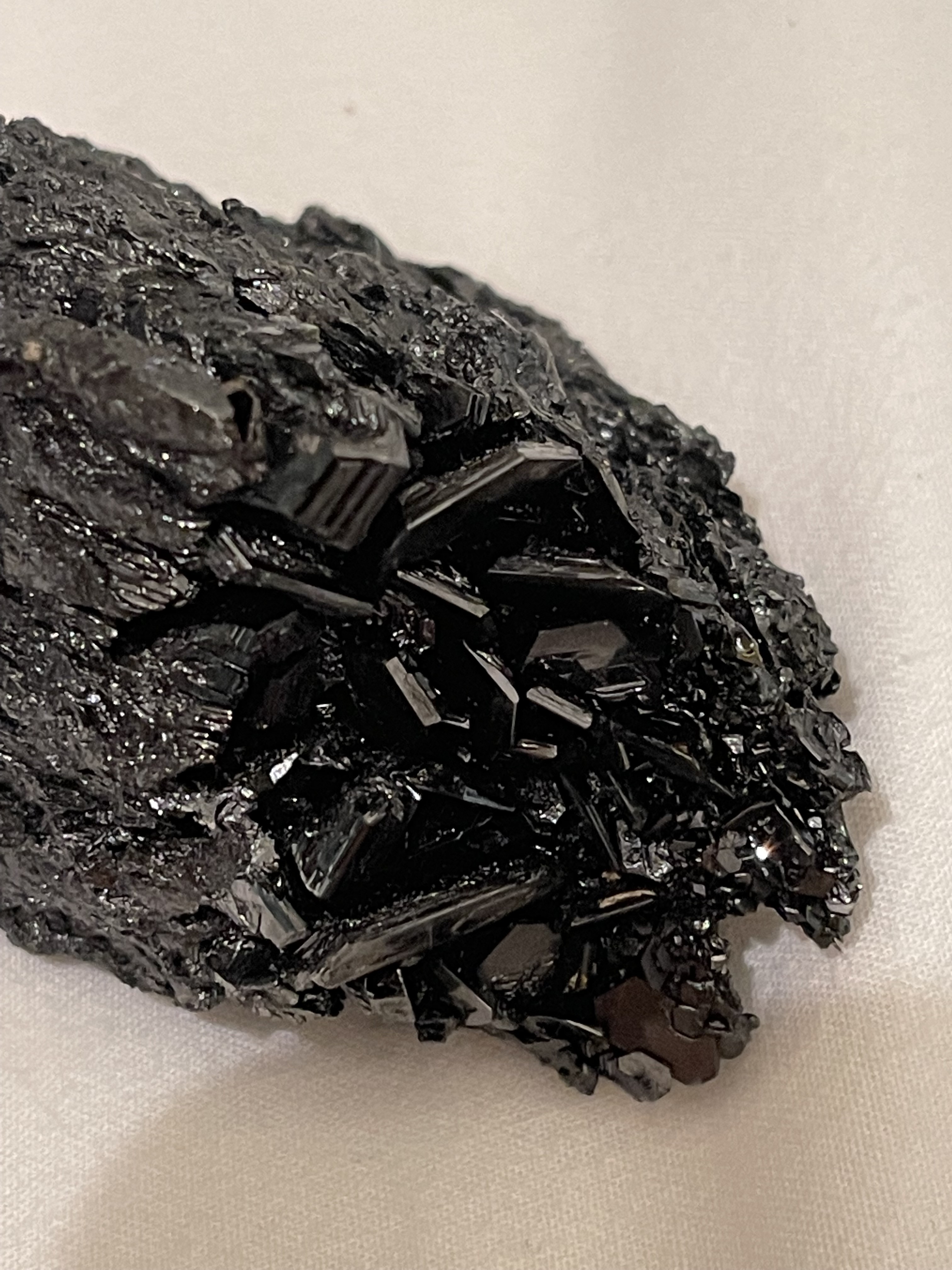

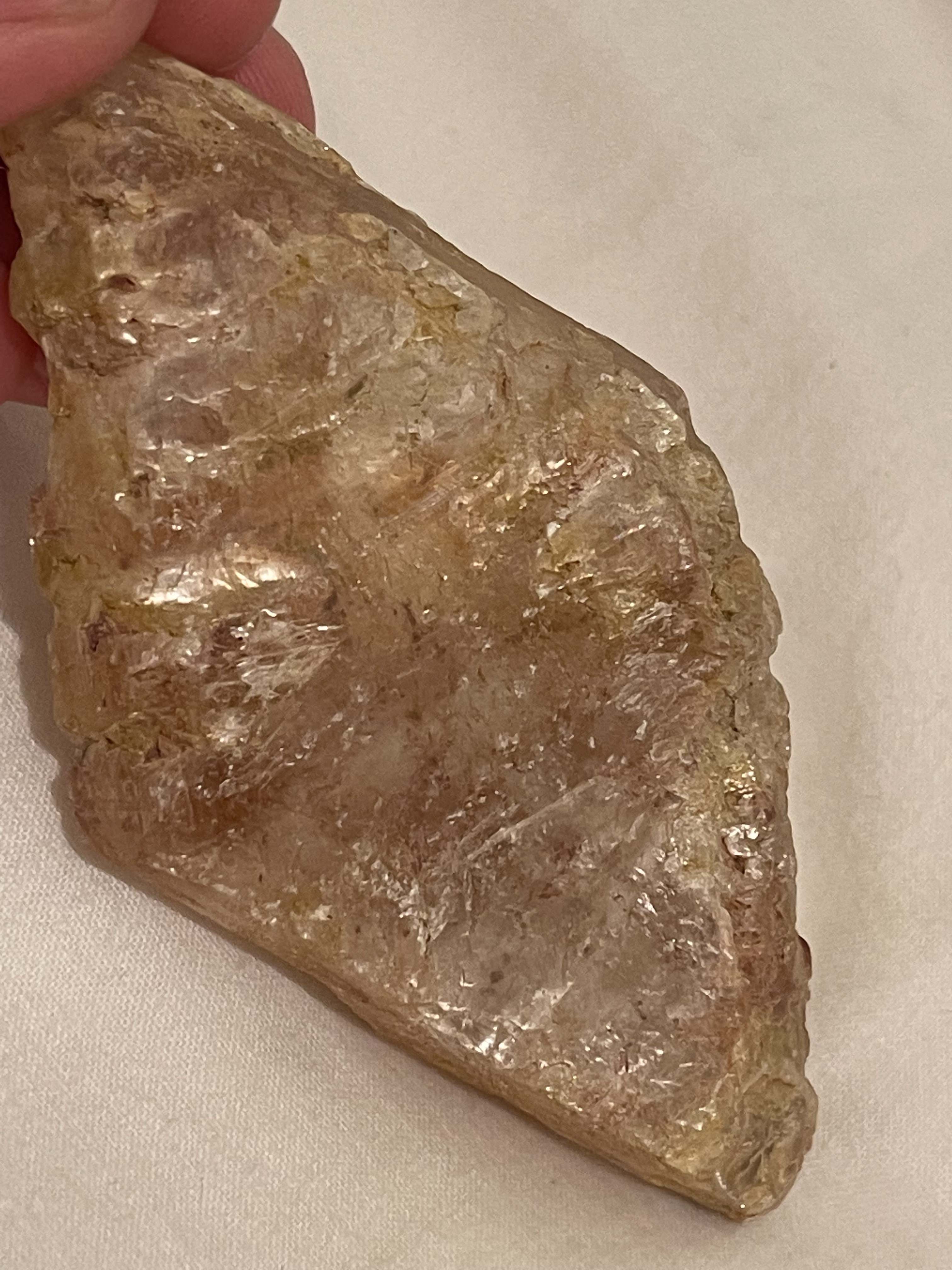

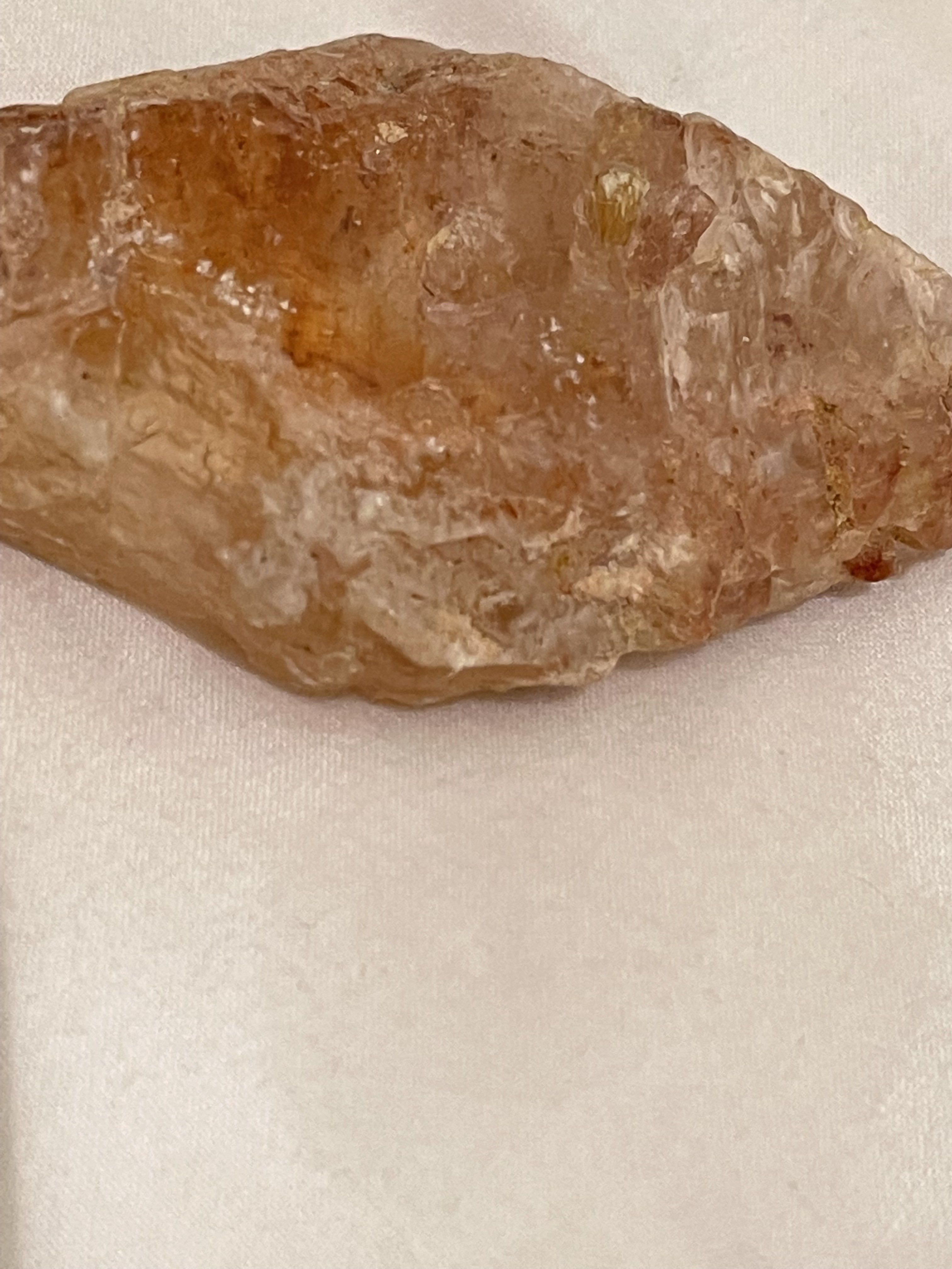

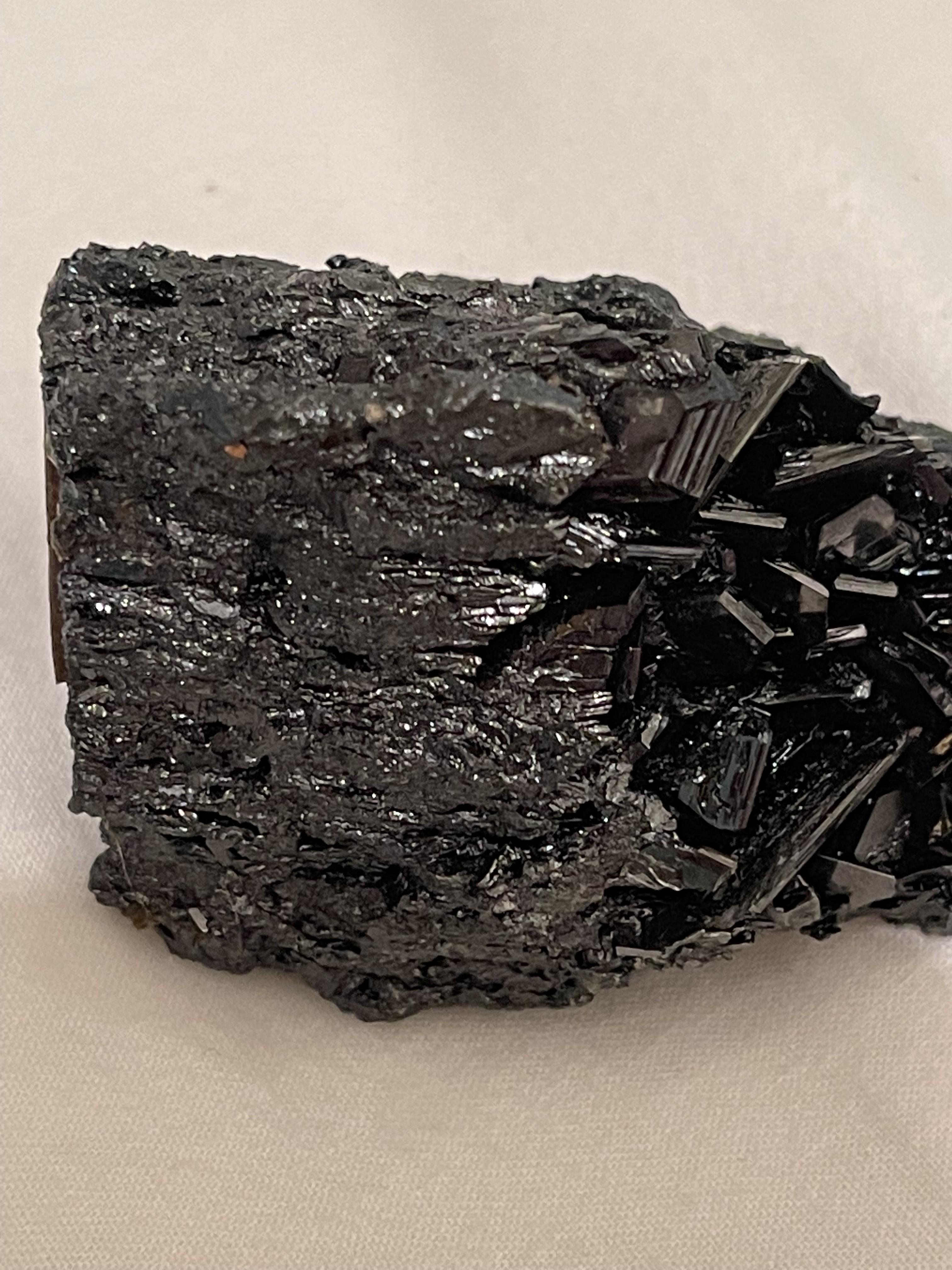

Bonsoir à vous,
Auriez-vous une idée de ce que sont ces pierres ? Elles proviennent d'une brocante et la vendeuse ignorait complètement leurs provenances.
La pierre noire est extrêmement brillante et repose sur un socle, la pierre beige a des reflets semblables à ceux des micas ?
Merci d'avance pour votre aide

pour la première, carborandite (fabriquée en labo).
Pour la deuxième voir si ça ce raye à l'ongle.

La deuxieme se raye effectivement à l'ongle

Je pensais que la carborandite avait des reflets avec de multiples couleurs (violet, vert) il en existe donc des noirs plus "simples" ?
Il y a 8 heures, AMEDE a dit :
Il vaut mieux dire carbure de silicium. Le mot carborandite ou carborundum en anglais vient d’une erreur historique. Quand il a été fabriqué pour la première fois, il a été pris pour du corindon (corundum en anglais) contenant du carbone d’où le mot carborundum.
Aujourd’hui, il est clair que les formules chimiques SiC et Al2O3 n’ont rien en commun.
Ce n’est pas un produit de labo mais un produit industriel qui existe sous différentes formes et couleurs. Les abrasifs industriels sont souvent dans les verts. La variété dite moissanite est incolore.
une sorte de gypse ? je ne suis pas sure

-une sorte de gypse ?
-Tu brûles !:yes3:
-je ne suis pas sure
-Ah ! le doute !:gratte-tete:
Une détermination "au coup d'œil", c'est ce qui est donc souhaité : Gypse, est ici raisonnable, mais pour être sûr de chez sûr...:lire2:
Ici on a un échantillon sans valeur marchande significative, et point n'est besoin de le "ruiner" :marteau: pour le tester.
Un minéral qui se raye à l'ongle, (HCl<0), présentant des clivages (observables facilement dans un échantillon translucide), des irisations (dans les plans de clivage)...ça met la puce à l'oreille !
Le test à la flamme n'est pas obligatoire bien que déterminant ( cependant il est ici superfétatoire), mais peut être pratiqué sur un tout petit petit petit morceau (prélevable facilement, grâce aux clivages).
Les allusions à peine déguisées de divers intervenants n'ont pas su te convaicre...c'est pourquoi, au lieu de dire "c'est un gypse", j'ai proposé la réalisation de tests.
Allez, une bonne journée...surtout si on est dans le Sud !:clin-oeil:
Et merci pour ton sujet sympatique.

Meme si une pierre n'a pas de valeur marchande, on peut avoir envie de la préserver ... Je suis sur un lieu de vacances et je ne dispose pas non plus de grand-chose pour faire des tests comme cela pourrait être le cas à domicile.
La pierre se raye à l'ongle, je l'ai confirmé plus haut. Je trouvais intéressant aussi de savoir d'où pouvait provenir la pierre.

Pour le gypse, la forme extérieure de prisme à base losangique, OK, mais l'aspect suggère que le cristal a été un peu dissous.
C'est soluble (environ 2 g/l)...
