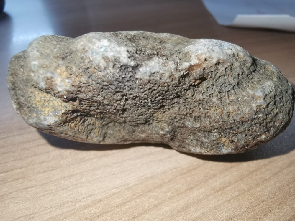

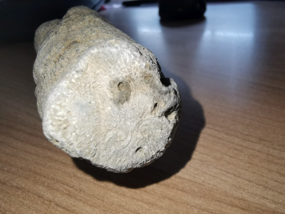

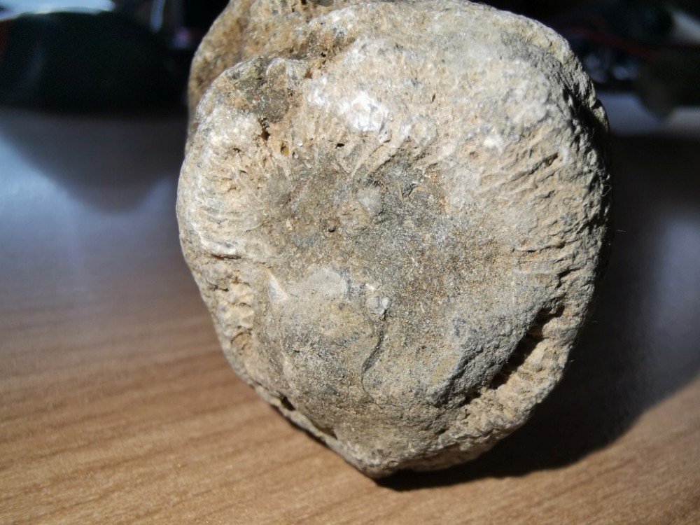

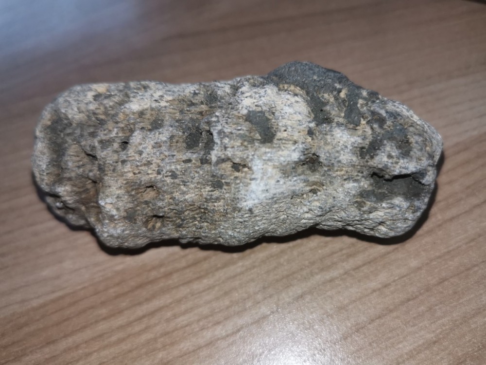

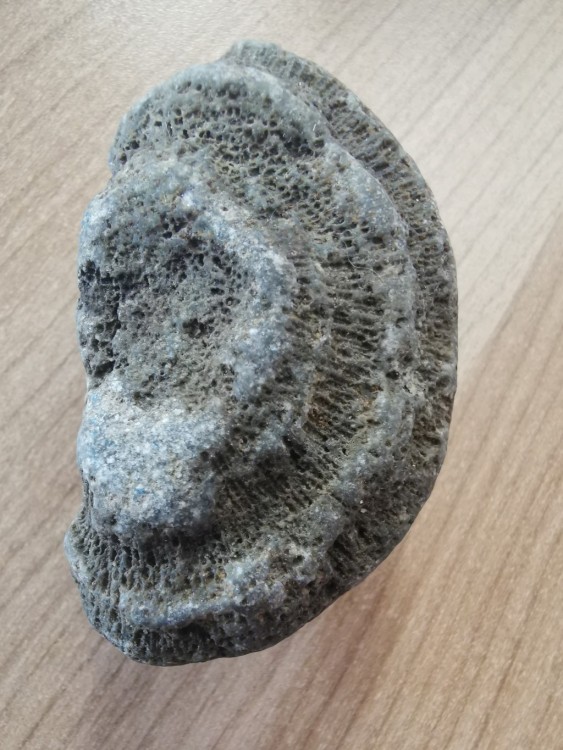

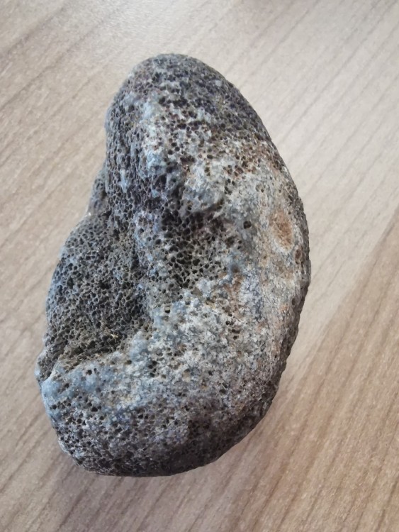

Toujours l'oeil à l'affut, j'ai trouvé ces 2 "choses" que je suis bien incapable d'identifier. D'ailleurs vu la qualité, est-ce identifiable ...
Mais bon, j'aime bien savoir et je sais que vous avez en général les bons outils pour rapidement s'approcher de possibilités.
Je dois aussi trouver un moyen d'améliorer le rendu des photos car ça donne jamais ce que je vois en vrai. Soit trop clair, soit pas assez, mais toujours les détails qui se font la malle. En vrai ça donne toujours mieux.
Trouvé ce matin dans une rivière, la grand honnelle, dans le Hainaut, en Belgique.
L'engin 1 :
6cm de longueur pour 2cm de hauteur, semble fait de cercles concentriques, visible d'un côté. L'autre côté est plutôt arrondi et lisse.
L'engin 2 :
9.5cm de longueur pour 2 à 3.5cm de  de diamètre, de forme assez cylindrique
Une sorte de corail ?
Un très grand merci d'avance

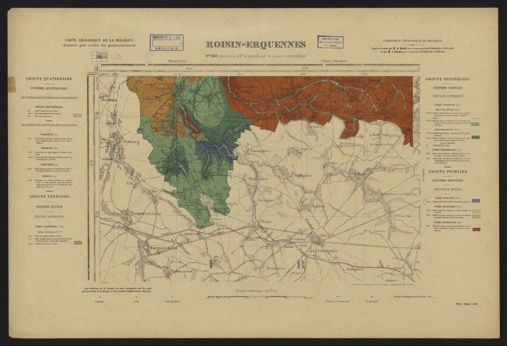

Niveau géologie, la découverte a eu lieu près d'une formation rocheuse "décrite" sur https://www.visitmons.be/la-region-de-mons/honnelles/le-caillou-qui-bique-curiosite-de-la-nature-honnelles, il y parlent de "roche sédimentaire clastique". Ca fait classe mais moi ça me parle pas super 🙂
J'ai également trouvé cette vieille carte géologique, j'y ai ajouté une flèche rouge avec l'endroit (+/-)

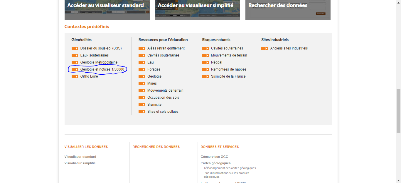

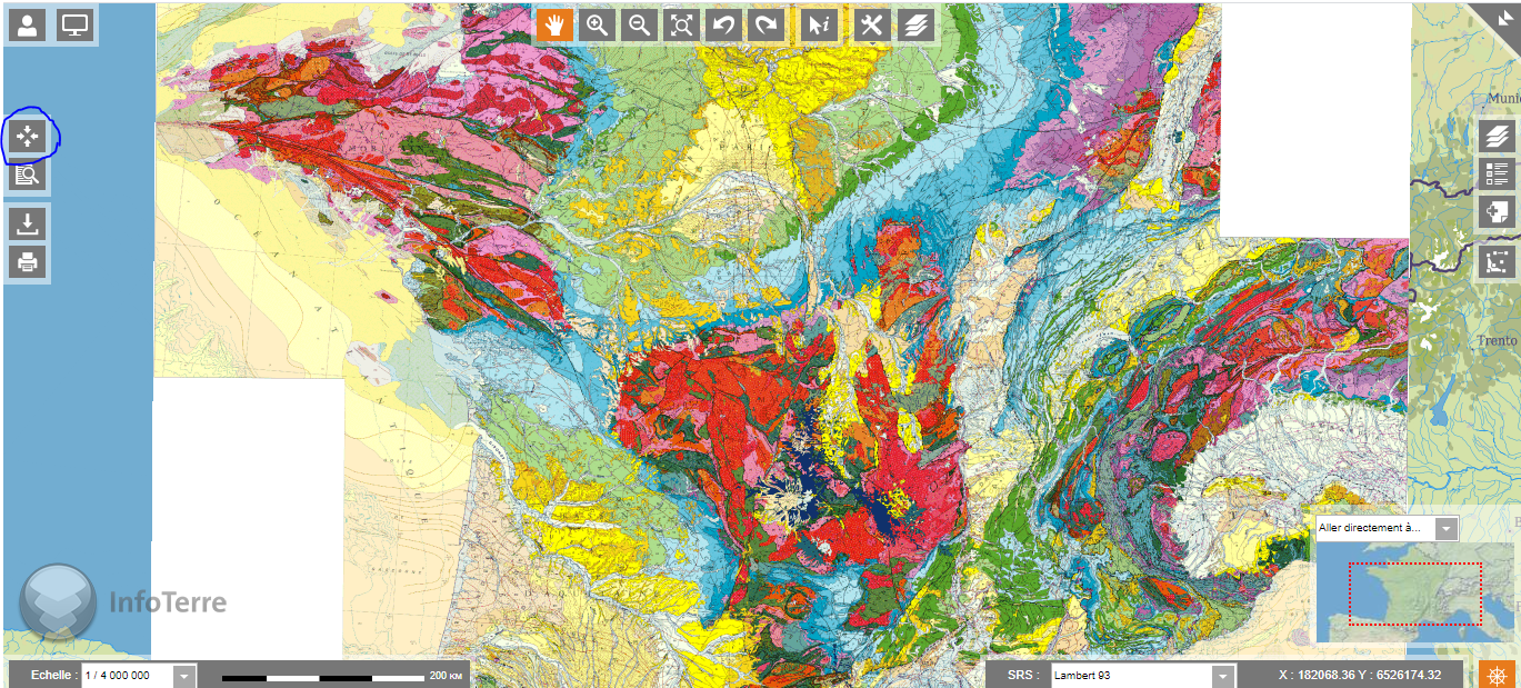

Utilise infoterre :
une fois sur le site, tu prends
Puis tu choisis ceci pour te rendre sur le lieu que tu veux :
puis tu choisis Capture2.PNG.a767d5a831e98ee0ff671853b07128aa.PNG et tu clique sur la couche que tu veux identifier, ça te donnera ça :
Parfois, la couche est datée, parfois non, si c'est le cas, utilise la notation
pour savoir à quoi cette notation correspond moi j'utilise ça :
http://sigespoc.brgm.fr/IMG/pdf/charte_brgm_de_l_echelle_des_temps_geologiques.pdf

pas sûr que le site infoterre déborde vers le Hainaut belge.... à vérifier....
sinon, cela ressemble à des coraux , et du côté de Mons on est dans le dévonien marin, cela correspond assez bien.

Ce sont bien des coralliaires en provenance probablement du calcaire Givétien. C'est le bassin carrier qui s'étend sur Bellignies et Gussignies en France. Calcaire expoité par les romains pour la construction du forum de Bavay.
Pour aller aux genre et espèce ce n'est pas trop possible comme ça. Ces bestioles là se déterminent à partir de coupes + bino ou microscope.
La formation du Caillou Qui Bique, c'est autre chose. Ca correspond à des poudingues appelés Burnotien sur la vieille carte, et pas de coraux là dedans.
