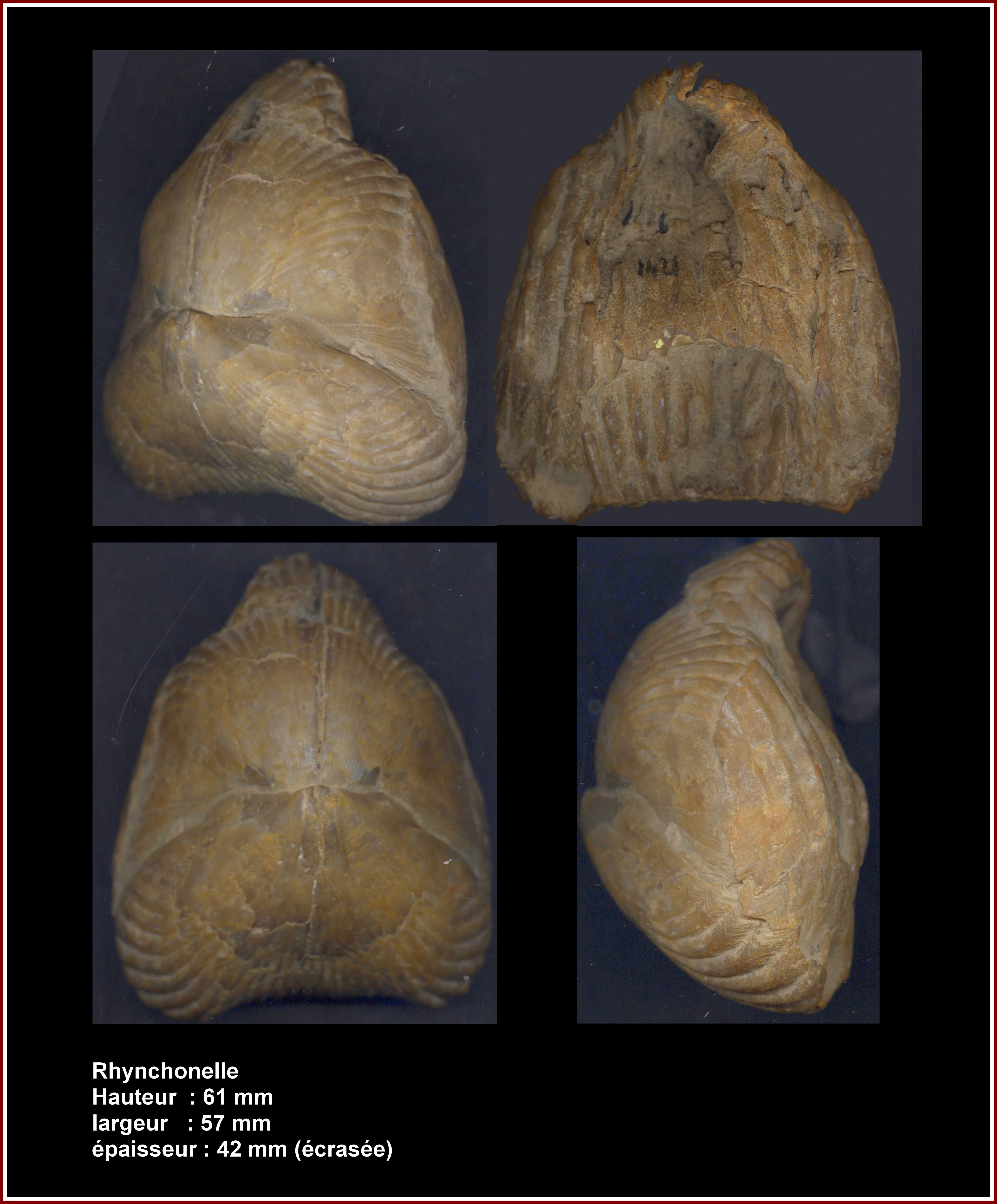

J'ai cela en collection depuis de très nombreuses années (trouvée par un ami sur une brocante, sans indication de provenance géographique, ni stratigraphique) elle est compressée, mais ce qui m'étonne surtout ici c'est sa taille un peu hors norme, presque celle d'une mandarine.
On observe dans les infractuosité de la coquille des éléments qui font penser à une oolithe, avec de petits grains noirs, me laissant penser à un spécimen du Jurassique (moyen ou supérieur ?)
Si vous avez une idée sur son identification, merci de m'e faire part.

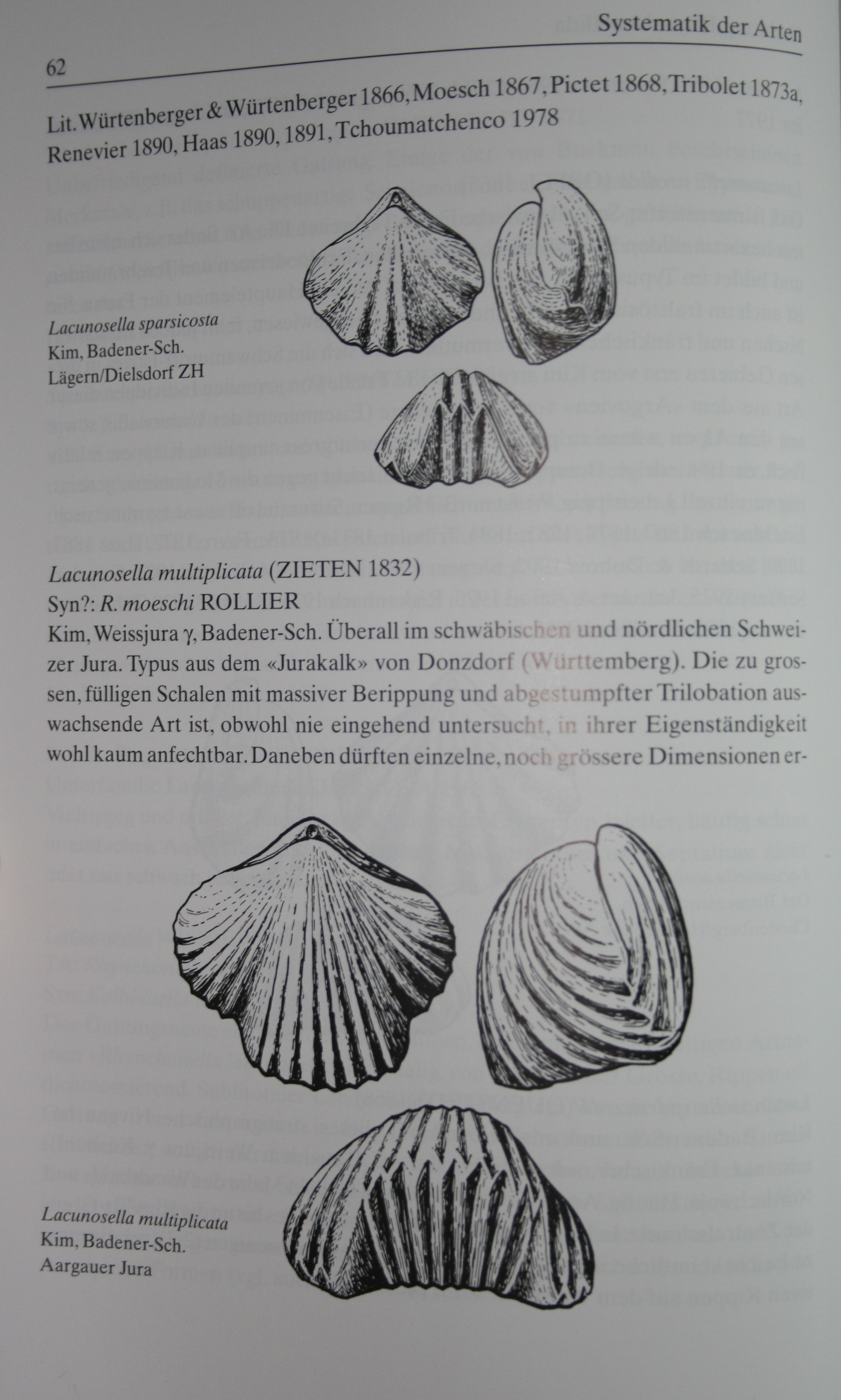

Ca va être hard! Specimen déformé, sans indication d'étage ou de localisation...
Il n'y a rien qui corresponde dans l'ouvrage d'Almeras et Cougnon. Pourtant, c'est une bestiole qui a des caractères distinctifs assez nets: sa taille, une dizaine de côtes dans le sinus, les extensions latérales de part et d'autre du crochet de la valve ventrale, crochet complétement recourbé au point qu'on se demande où passait le pédoncule...

Comme tu le dis, sans provenance, stratigraphique et géographique précise, j'ai des doutes sur la possible identification.
Une tierce personne m'a proposé une piste intéressante et semblant correspondre, en la provenance possible comme étant des Indes, région de
Jaisalmer (Callovien / Oxfordien), n'étant pas du tout spécialiste de ces bestioles je n'ose pas me prononcer

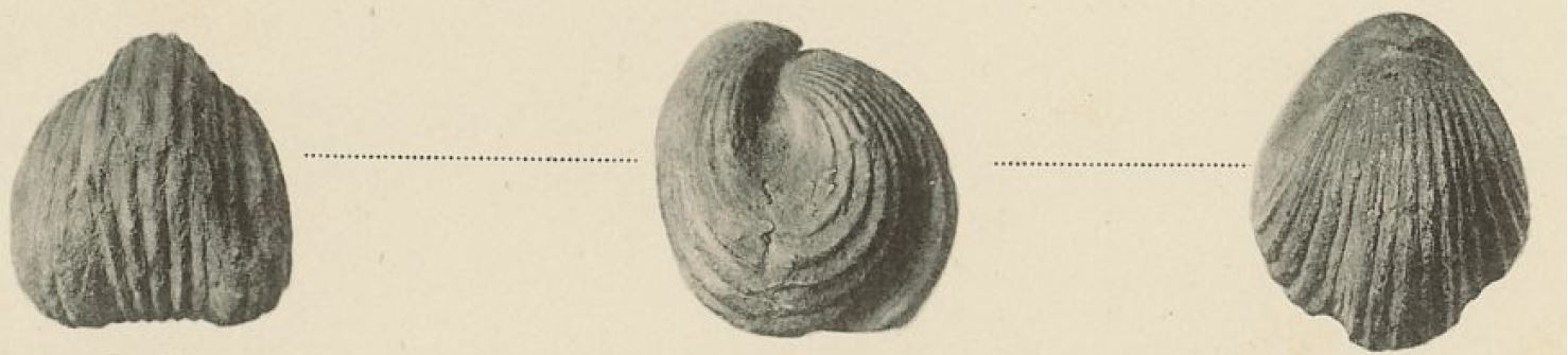

Pour moi, ça ne cadre pas avec B. turgida. Certes, on a un fort crochet, fort incurvé et un pli dorsal très élevé mais B. turgida ne dépasse pas 2 cm et les côtes sont en forme comme en nombre, très différentes.
Photos extraites de Buckman 1917 (meilleures que celles du livre d'Almeras et Cougnon) ci-dessous:
