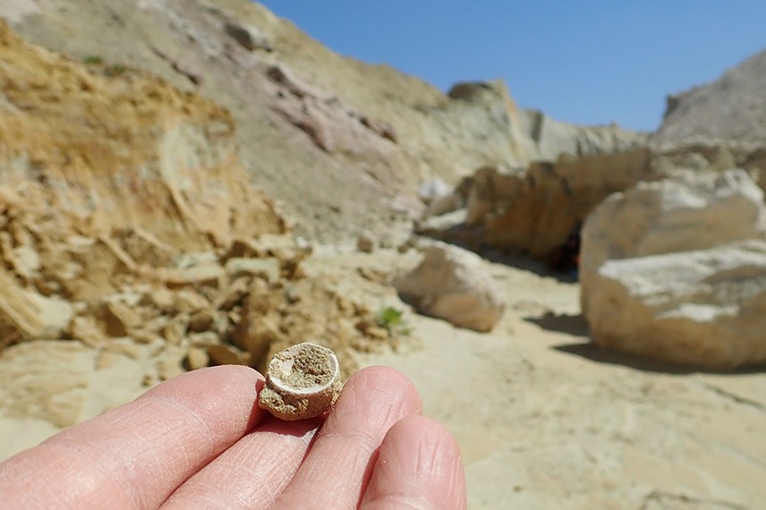

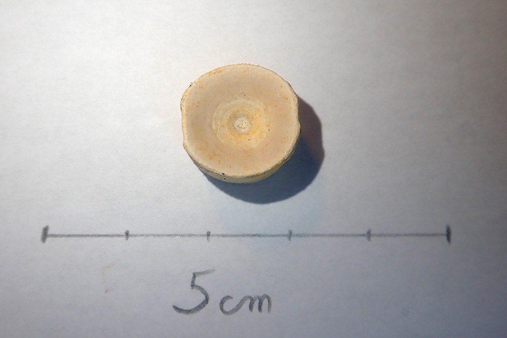

Je vous présente quelques trouvailles de l auversien du bassin parisien et vous soumets l identification cette vertèbre.
Merci

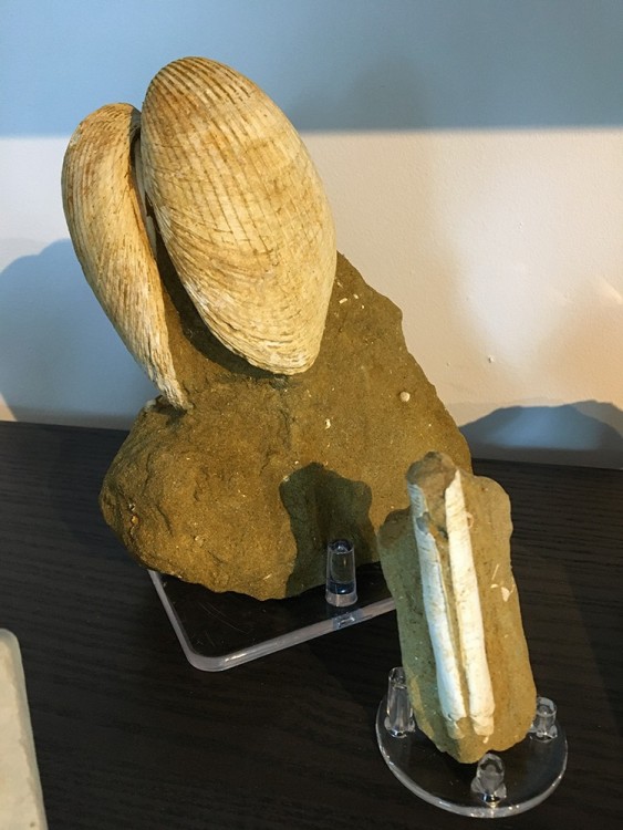

pour le contexte de la faune du même endroit, Venericardia planicosta et Solen (avec leurs 2 valves en connexion) et une Belosepia.
Ce sont les fameux sables d'auvers non?

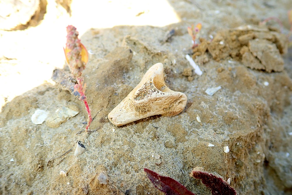

En tout cas pour la vertebre c'est bien du requin (je ne saurais vous dire quelle espèce précisément, car je n'ai jamais fouillé dans le BP), et pour l'os c'est du mammif mais il est malheureusement difficile (au vu de l'état fragmentaire) d'aller vers une espèce.

Oui il s'agit bien d'une vertèbre de requin, j'ai un ami qui en avait déjà trouvé de beaux spécimens, plus fragmentés que celle ci
Pour les blocs il s'agit des bivalves que l'on trouve dans un niveau sablo argileux, assez compact, belles gangues, personnellement je n'ai pas la patience pour cela
Le dernier n'est pas de l'os, c'est un Belosepia (fragment d'un mollusque céphalopodes) très usé, et il n'est que partiel, mais personnellement encore jamais trouvé un seul complet
il y a une heure, Mt Ventoux a dit :
Belles découvertes.
+1 pour requin, mais pas d'os, fragment Belosepia comme dito.... Belle présentation les bivalves.
elasmo, j'ai répondu en même temps, excuse moi !
il y a 46 minutes, elasmo a dit :
oui et non car ce n'est pas un véritable os, même chez les seiches actuelles, et le Belosepia est en réalité une partie de l'appareil buccal
ce n'est pas plutot un rostre et a l'opposé le début des septas
Il y a 13 heures, elasmo a dit :
Je ne me prononçais pas, c'était juste pour le jeu de mots (Belosepia - bel os de sépia).

Beau dégagement pour le bivalve, :hi:!
Merci, ça était assez facile, au scalpel et cure dent, plus résine pour consolider le tout.
Ma question n était que sur l identification de la vertèbre (et pas sur le belosepia...).
Du coup, Il est impossible d identifier l’espèce de requin à qui appartient cette vertèbre?.
identifier une vertèbre de poisson osseux ou cartilagineux est très délicat voir impossible, déjà identifier le fait qu'il s'agisse d'un requin est déjà bien.
Après on peux toujours spéculer sur l'animal, mais c'est tellement hasardeux qu'il est préférable d'en rester au stade requin.

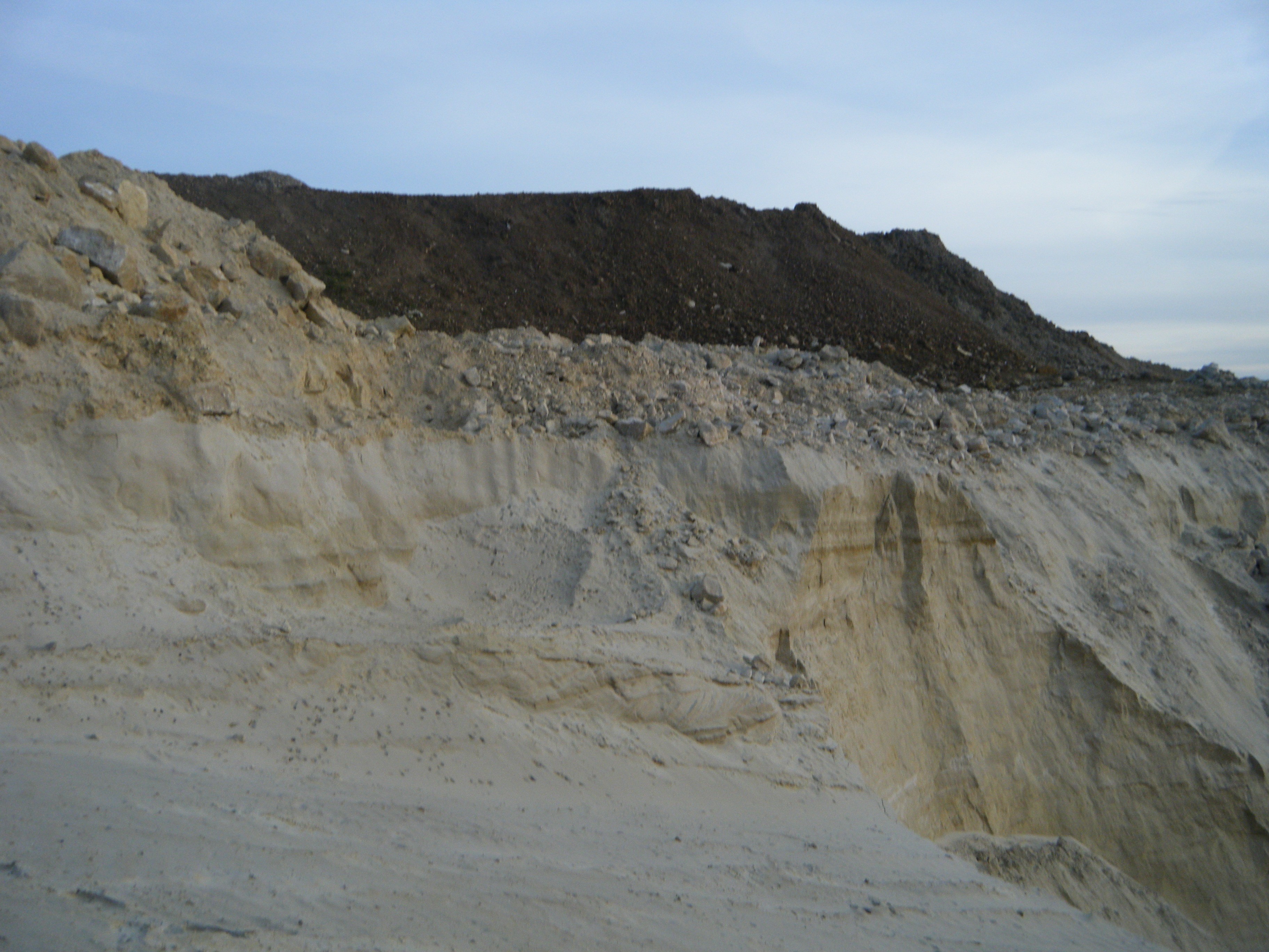

Ce ne sont pas à proprement parlé les sables d'Auvers, car issu d'un faciès charrié, ce qui ici n'est pas le cas, (présence de gros galets et de fragments de coquilles), on est au dessus de ce niveau, dans l'Auversien

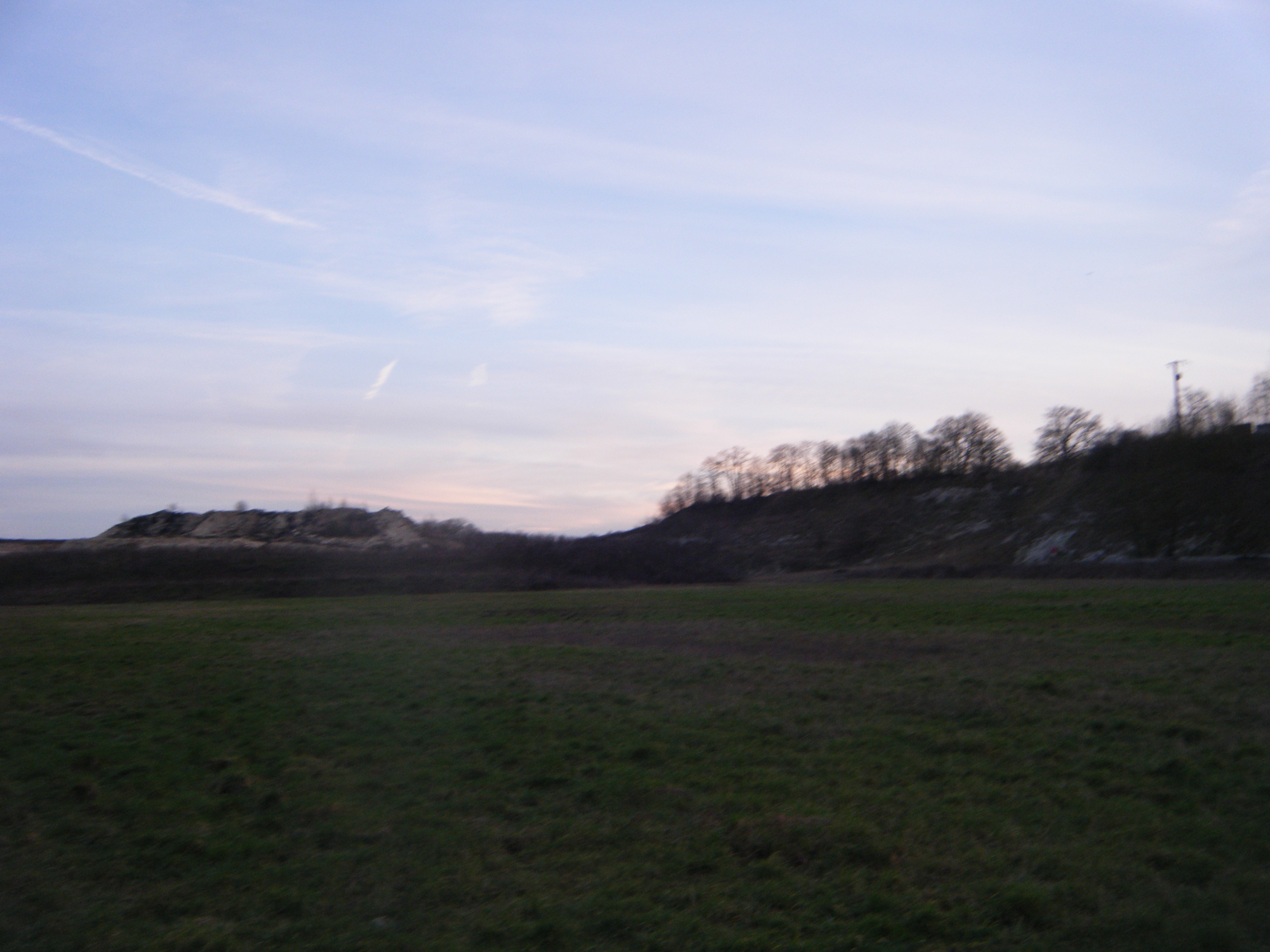

Une vue globale
