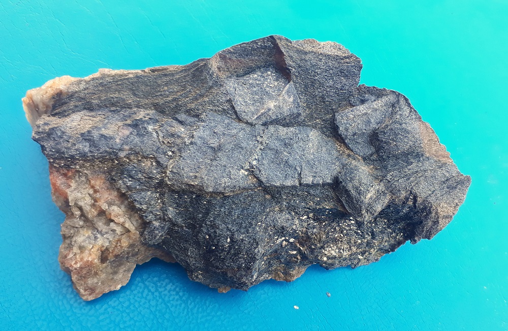

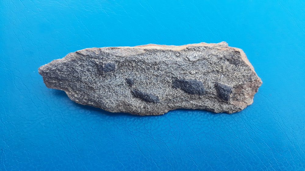

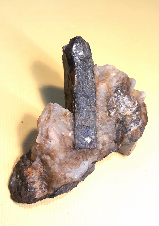

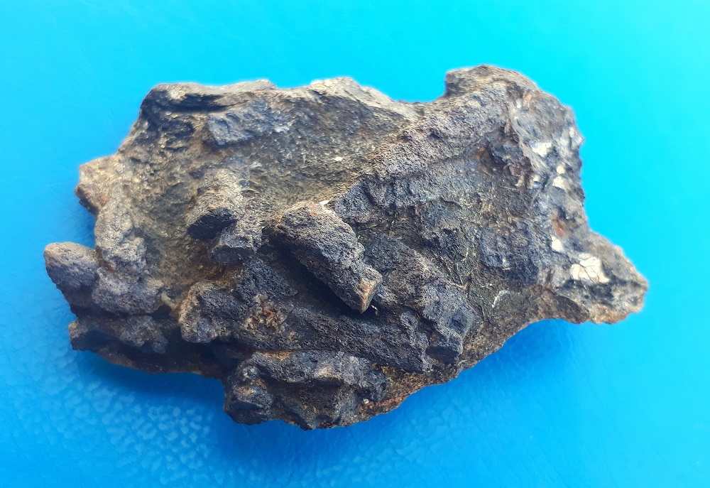

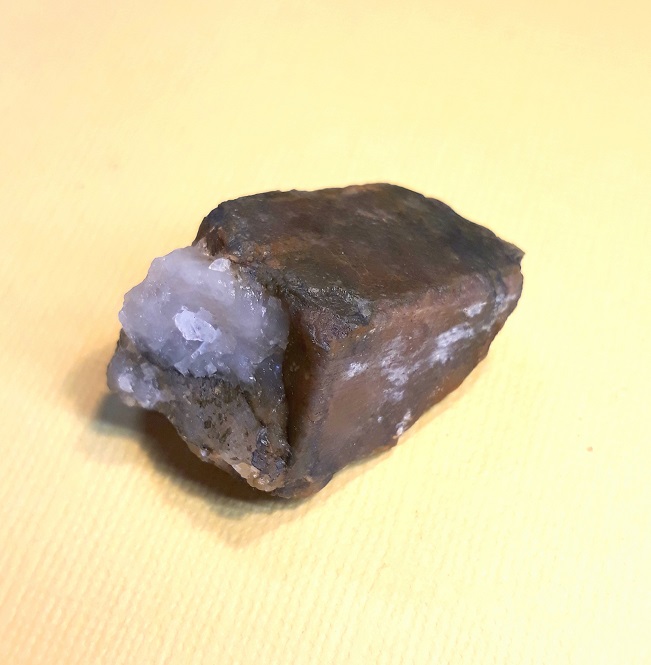

Bonjour, j'ai récolté dans les schistes vers Collioure ces échantillons que je soupçonne beaucoup d'avoir été andalousite ou cordierite... mais peut on toujours les nommer ainsi car je suis tombé sur la dénommination de pinite à ces niveaux d'altération ou de pseudomorphose... cela n'est malgré tout, pas trés clair ...
merci d'avance pour vos explications
Ca dépend un peu dans quoi tu es mais andalousite séricitisée serait bien possible. On emploie le terme de pinnite pour l'altération de la cordiérite en micas peu distinct et de gigantolite pour celle en grande lame de micas.
Qu'en dis la carte géologique ?
Serge
J'ai trouvé de l'andalousite bien formée dans le secteur (quelques dizaines de mètres ), mais il y a aussi ça .... Je posais la question car on peut lire ( je sais qu'il y a plein d'erreurs sur le net ) que pinite pouvait aussi résulter de l'andalousite .
Salut Alex
Andalousite séricitisée ou muscovitisée selon la taille des cristaux de mica blanc et leur composition chimique, plus ou moins proche de la muscovite "pure" KAl3Si3O10, 2H2O. Les silicates d'Al se rétromorphosent facilement en muscovite, dans les pegmatites comme dans les schistes.
c'est vrais mais pas la peine  d'amener la confusion...........le phénomène est appelé sericitisation même si le résultat, par la suite, amène à la muscovitisation !.................on peut même chipoter en regardant de pres chaque lamelle parce que dans ces alterations-transformations on a pas mal de choses dans le détail ! "tu vas le plonger dans un abîme d'incertitude" !!!😏
