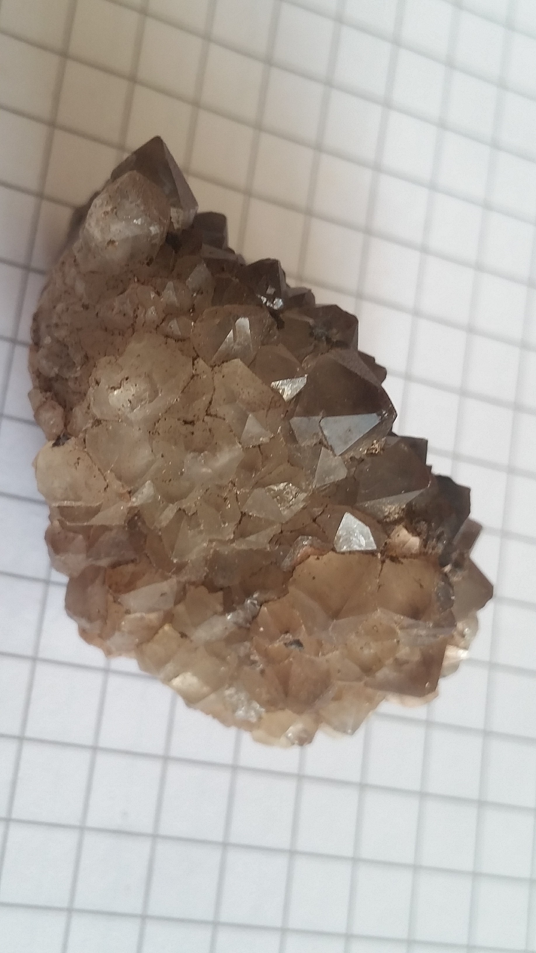

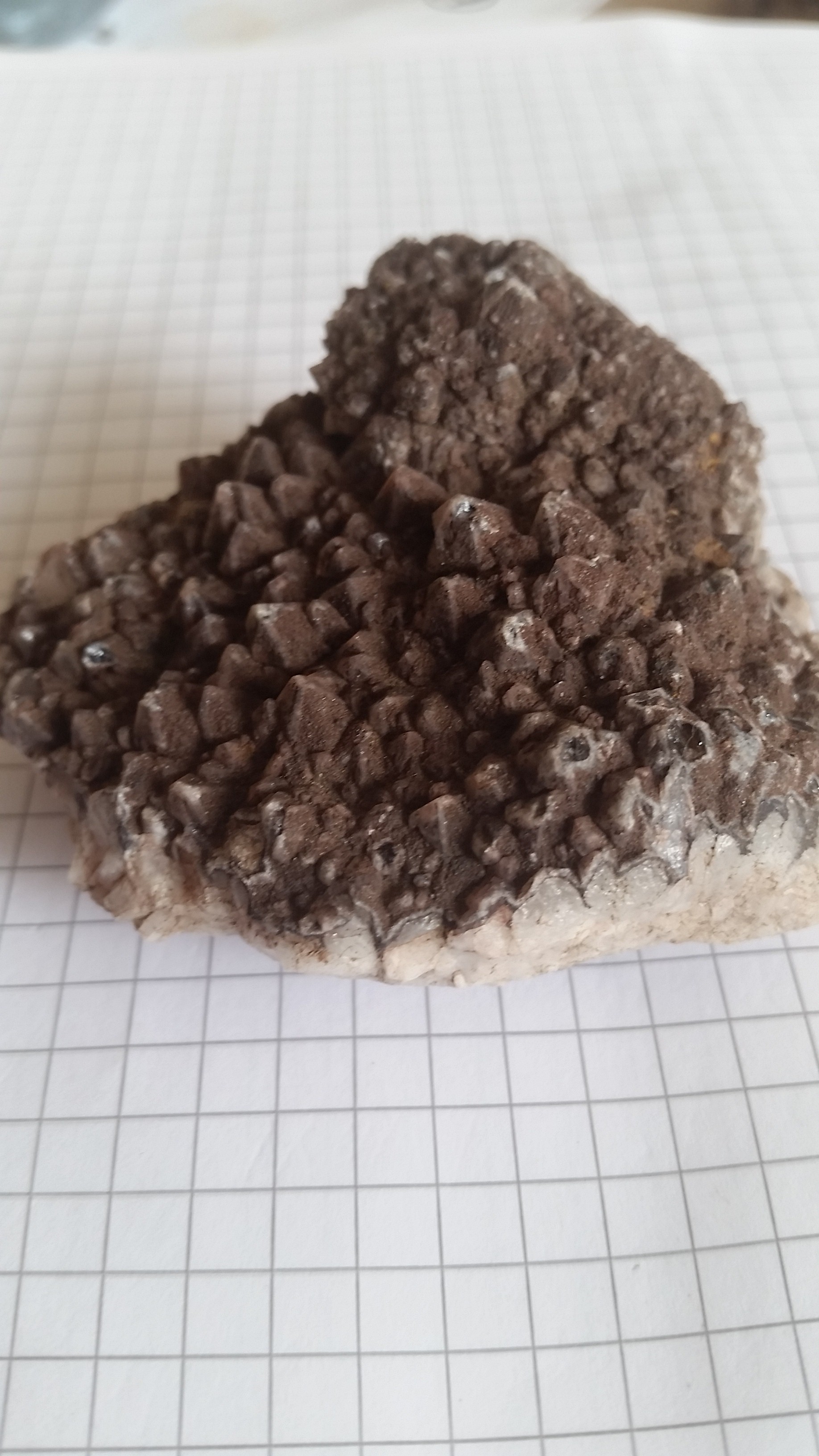

J'ai trouvé des pièces au col de Fouchy, je pense à des améthystes mais  j'hésite sur l'appellation de certaines surtout la 1 et 2.
Merci d'avance pour vos éclaircissements.

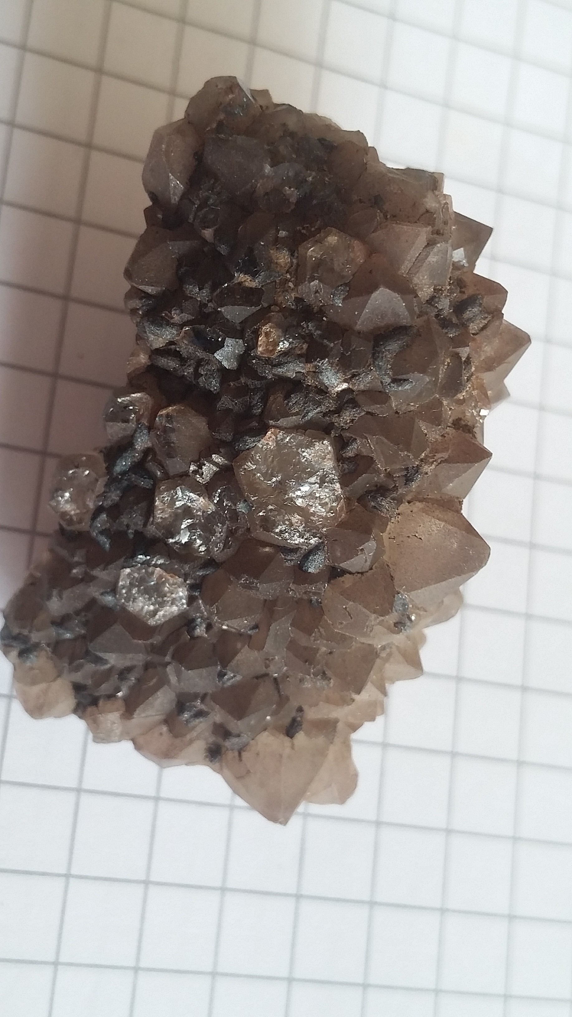

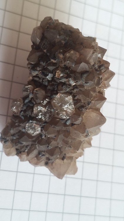

1) la première pièce:
20210624_104255.thumb.jpg.a0543a50474ca7308a080ff18a3c5365.jpg20210624_104345.thumb.jpg.1eb17d8ac9c4b43d0db75937e7d2449f.jpg

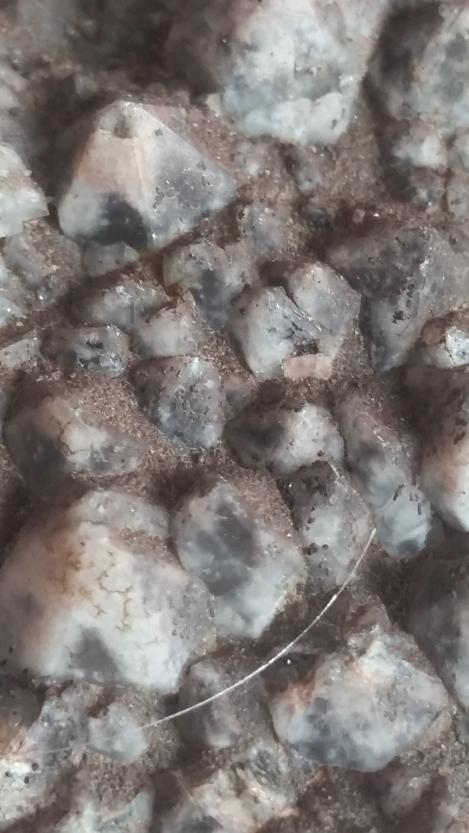

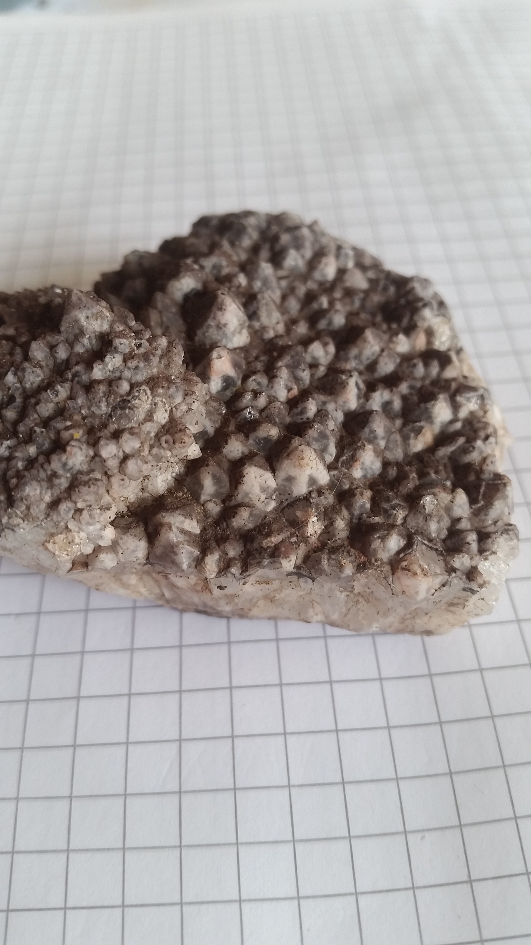

2) la seconde pièce:
20210624_104551.thumb.jpg.a6835aaf0dc8eeb3a398bbee14d97e96.jpg20210624_104653.thumb.jpg.f61607593751845a9524c7d225929165.jpg20210624_104738.thumb.jpg.0da086d699490354ff31558675546216.jpg20210624_104516.thumb.jpg.864e6d0c232e8b0d7038e516c658d24d.jpg

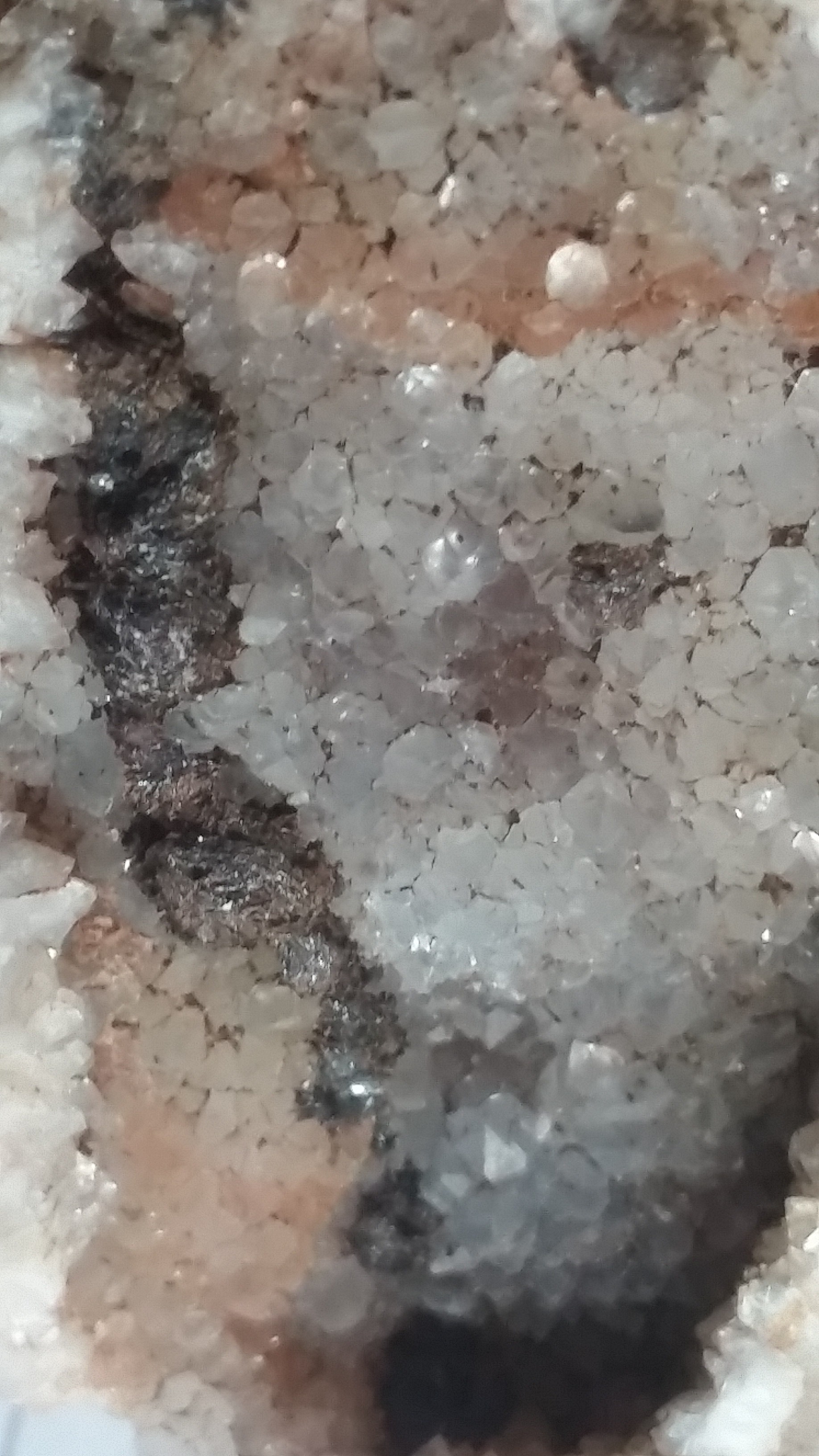

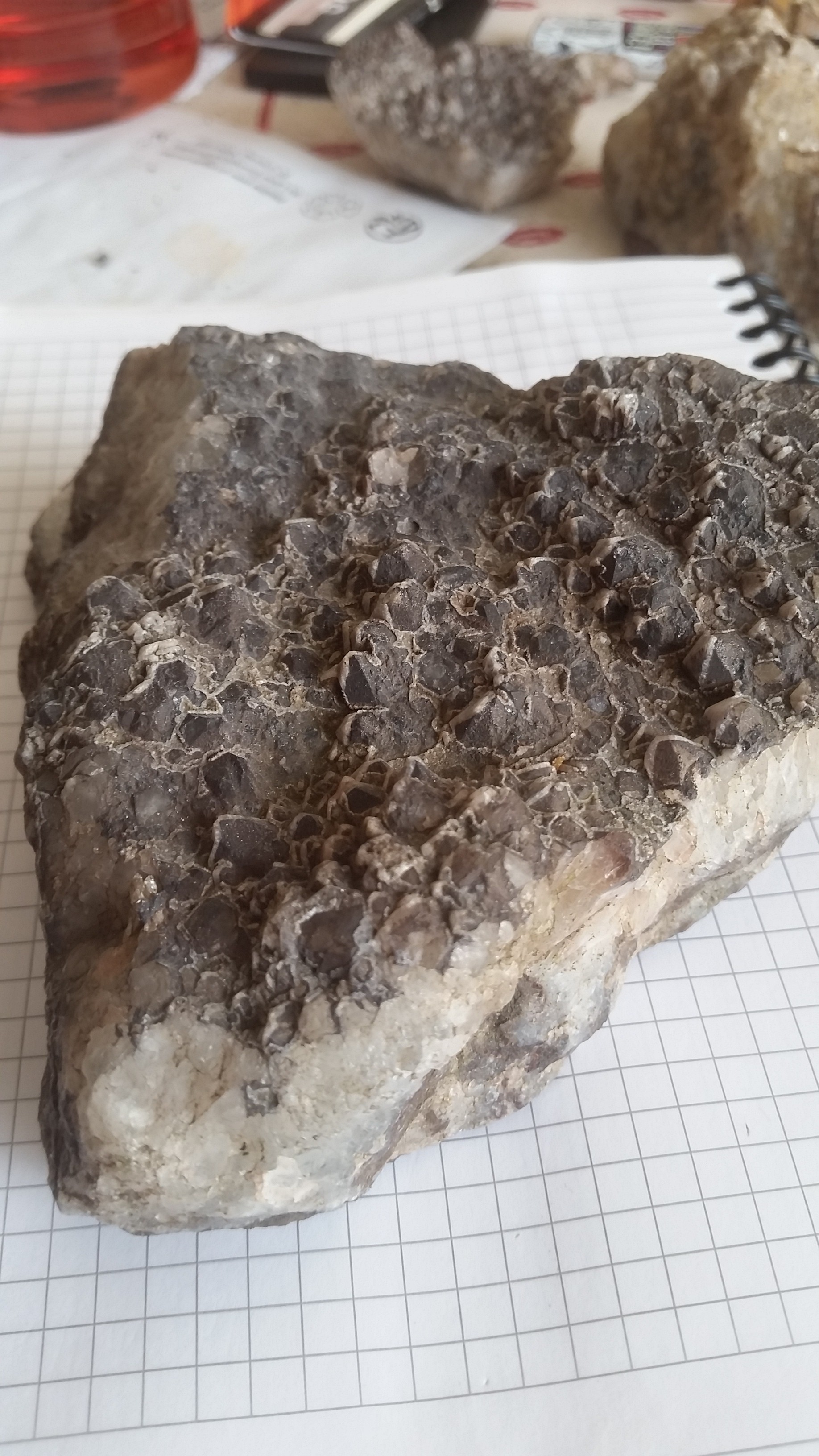

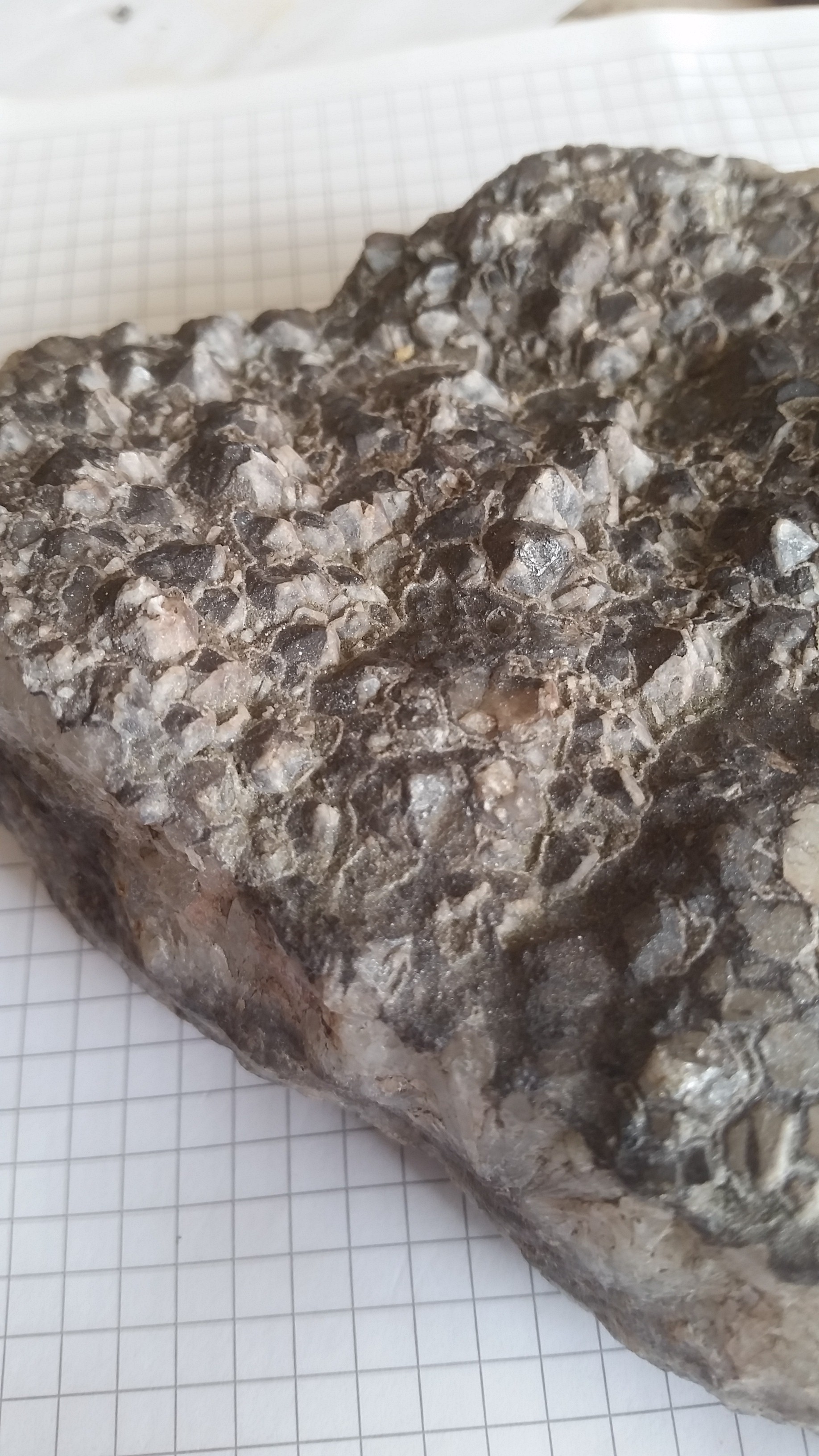

3) la troisième pièce: (présence d'hématite entre les cristaux)
20210624_105007.thumb.jpg.41c2036205d1caa9e26aeb1bf36b369c.jpg20210624_105033.thumb.jpg.e424701123c5a738108dc9b1c404ded2.jpg

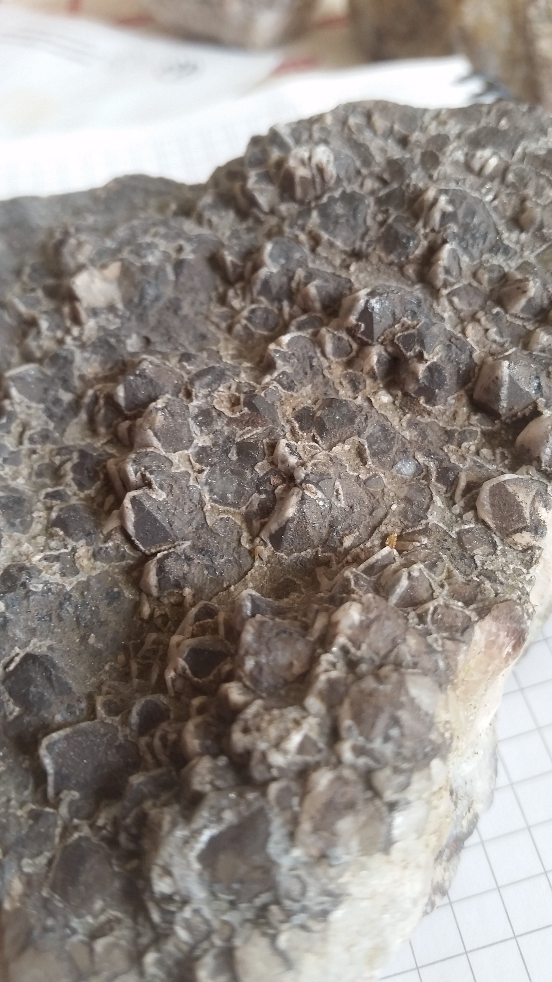

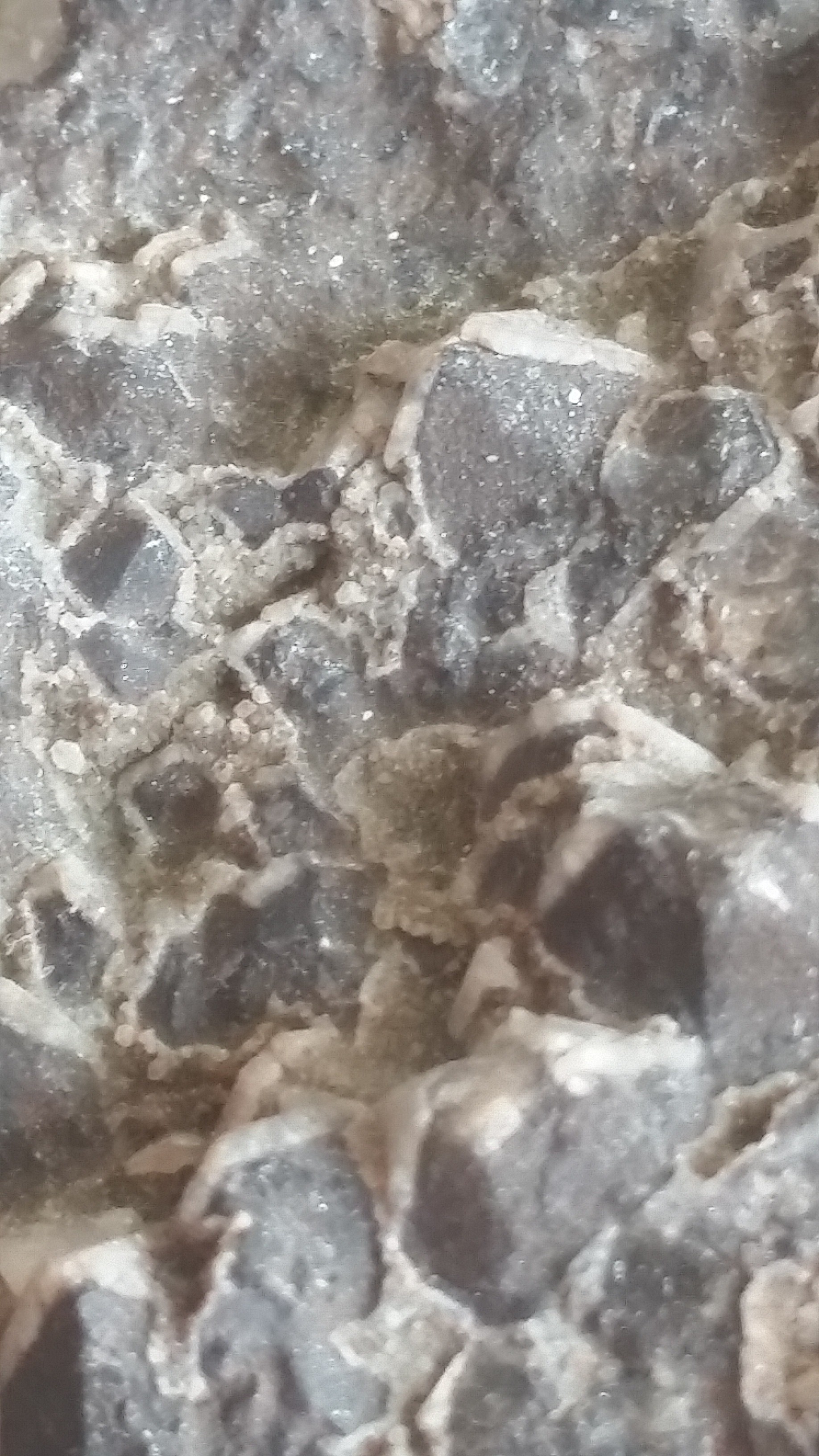

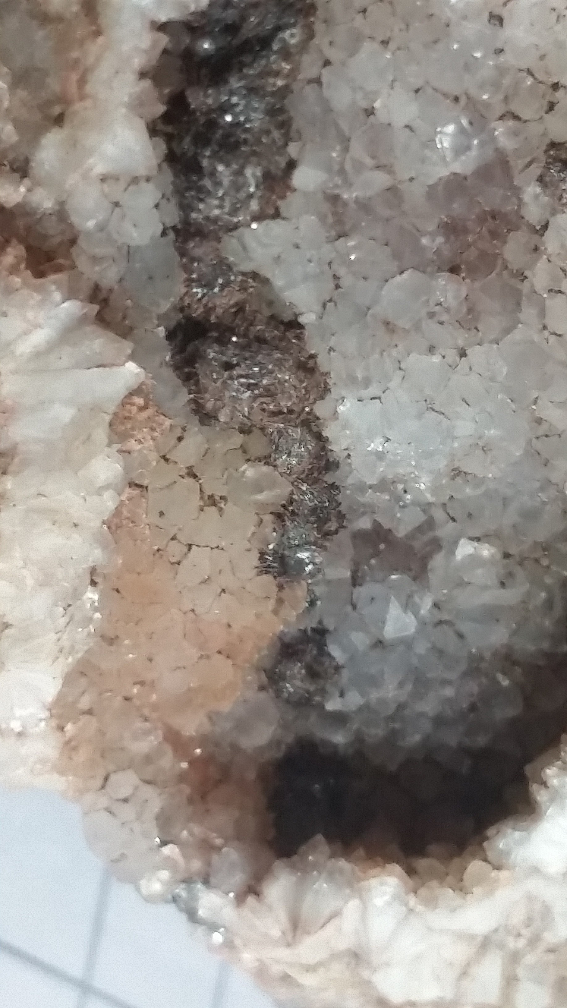

4) quatrième pièces: quartz rose et améthyste avec hématite?  En fait je me demande toujours à partir de quelle intensité de couleur passe t-on du quartz rose au quartz améthyste?
20210624_110453.thumb.jpg.d4d9f3099df94fff09283c0e3ef45624.jpg20210624_110559.thumb.jpg.13700a68c25e786fe18e80573ec54d88.jpg

On a du quartz en effet, à moitié laiteux et encapuchonné d'une couche minérale bien dégradé (quartz ? autre chose ?) sur les 1 et 2 , fumé sur la 3eme, pour la 4eme je pense plus a une coloration due aux oxydes présent... mais en aucun cas améthyste ou quartz rose a mon avis...
il y a 40 minutes, Hugo Duby a dit :
J'allais dire que je vois pas de quartz Améthyste
Fumé peut être, le 1 est bizarre
Fluorite ?
@AMEDE, pourras en dire quelque chose de tout ça
La 1 est bien un quartz (cristaux hexagonaux). Par contre je ne vois aucune améthyste. Le n°3 est fumé.
Ce n'est pas une histoire de couleur, un quartz rose sera coloré par du manganèse alors que l'améthyste le sera par du fer, en principe le quartz rose ne ce trouve que dans les pegmatites.
Bonsoir ! Jusqu'à il n'y pas très longtemps on pensait que c'était plutôt le titane qui colorait le quartz rose ! Aux dernières nouvelles il serait question de dumortiérite fibreuse en plus d'une irradiation ! Le quartz rose est un minéral des pegmatites ! 🙂
