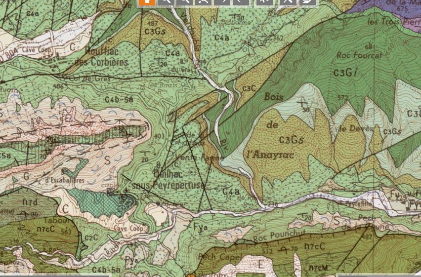

D'accord merci beaucoup! Donc silex, mais en rien un fossile. Et le reste vient des gorges du Verdouble a Duilhac-sous-Peyrepertuse. Cette carte géologique, elle se trouve sur ce forum? On peut rajouter ce qu'on veut...? Merci a vous!
Bonsoir
D'apres la notice de la feuille Tuchan 1/50 000, les rudistes se trouvent plutôt dans la formation C3c, qui se trouve juste au-dessus de votre couche C3Gs, et en dessous du roc Fourcat. Et il est bien possible que des blocs de ce calcaire a rudistes (C3c) aient descendu la pente vers votre point de collecte.
Donc si vous voulez voir vos rudistes en place, dans leurs couche d'origine, remontez un peu la pente et allez toucher le C3c indiqué sur la carte.
