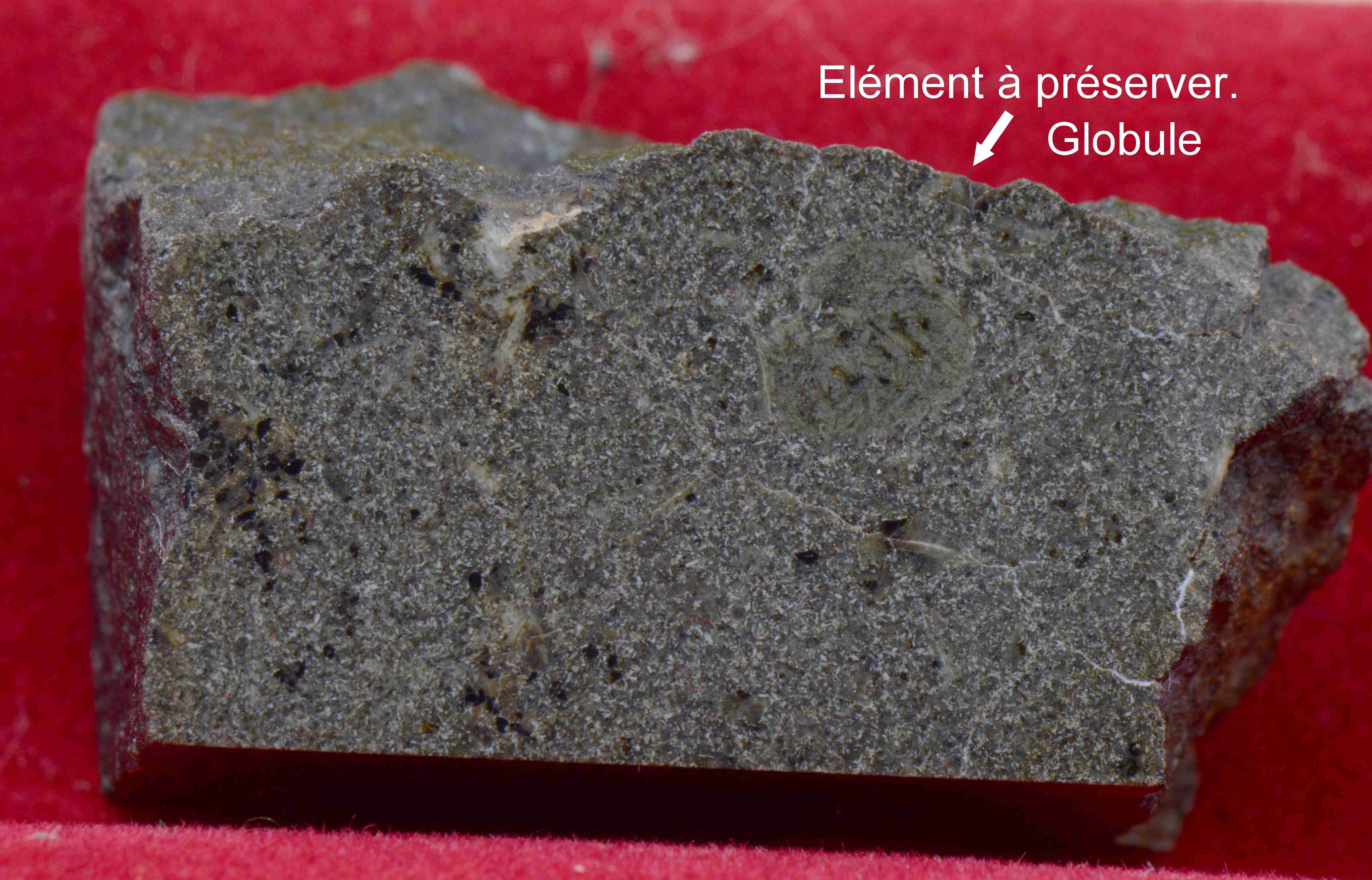

Voici la section avant lame mince :
On voit des phenocristaux (millimetriques) de deux types, un clair (feldspath) et un sombre (ferromagnesien) qui sont souvent regroupes en petits amas.
On voit aussi un globule (xenolithe) constitué de formes blanches enchevetrees, et tout ça baigne dans une matrice micrognenue fine.
L'aspect général est celui d'une roche microgrenue, mais il ne subsiste presque rien de la paragenese magmatique primaire, tout étant très altéré en chlorite, carbonate, peut-etre sericite.

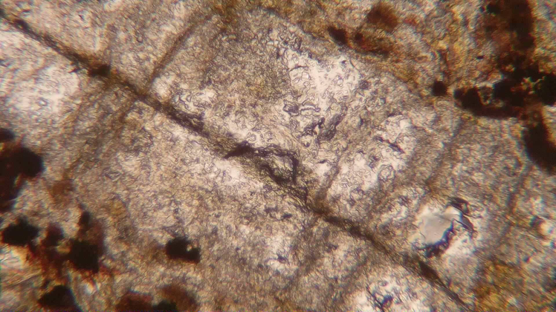

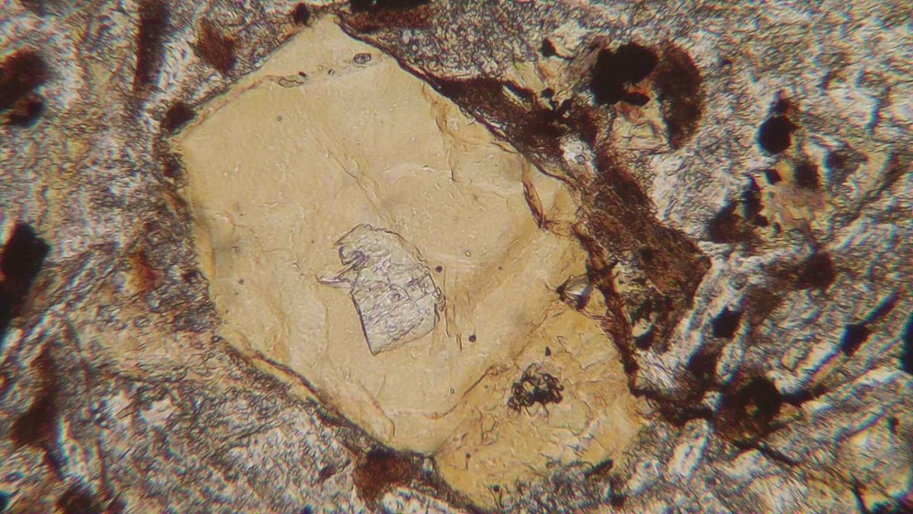

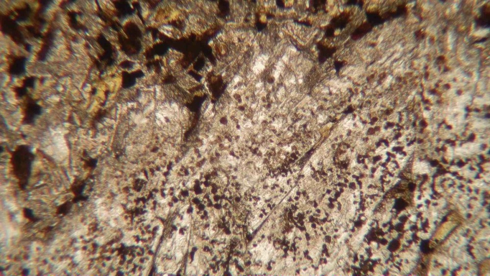

Parmi les phenocristaux, les clairs sont les plus faciles a identifier,car il subsiste (en cherchant bien) quelques reliques :
C'est un plagio, bien sur. Comme la section est presque perpendiculaire au plan de macle de l'albite, l'angle d'extinction fournit une valeur minimum du contenu en An : 30°, ça donnerait An > 45 pour un plagio ordonné (plutonique) et An > 55 pour un plagio désordonné.
Les autres phénocristaux de feldspath sont presque complètement remplaces par des produits fins difficiles a caractériser (sericite, saussurite, chlorite, carbonate)

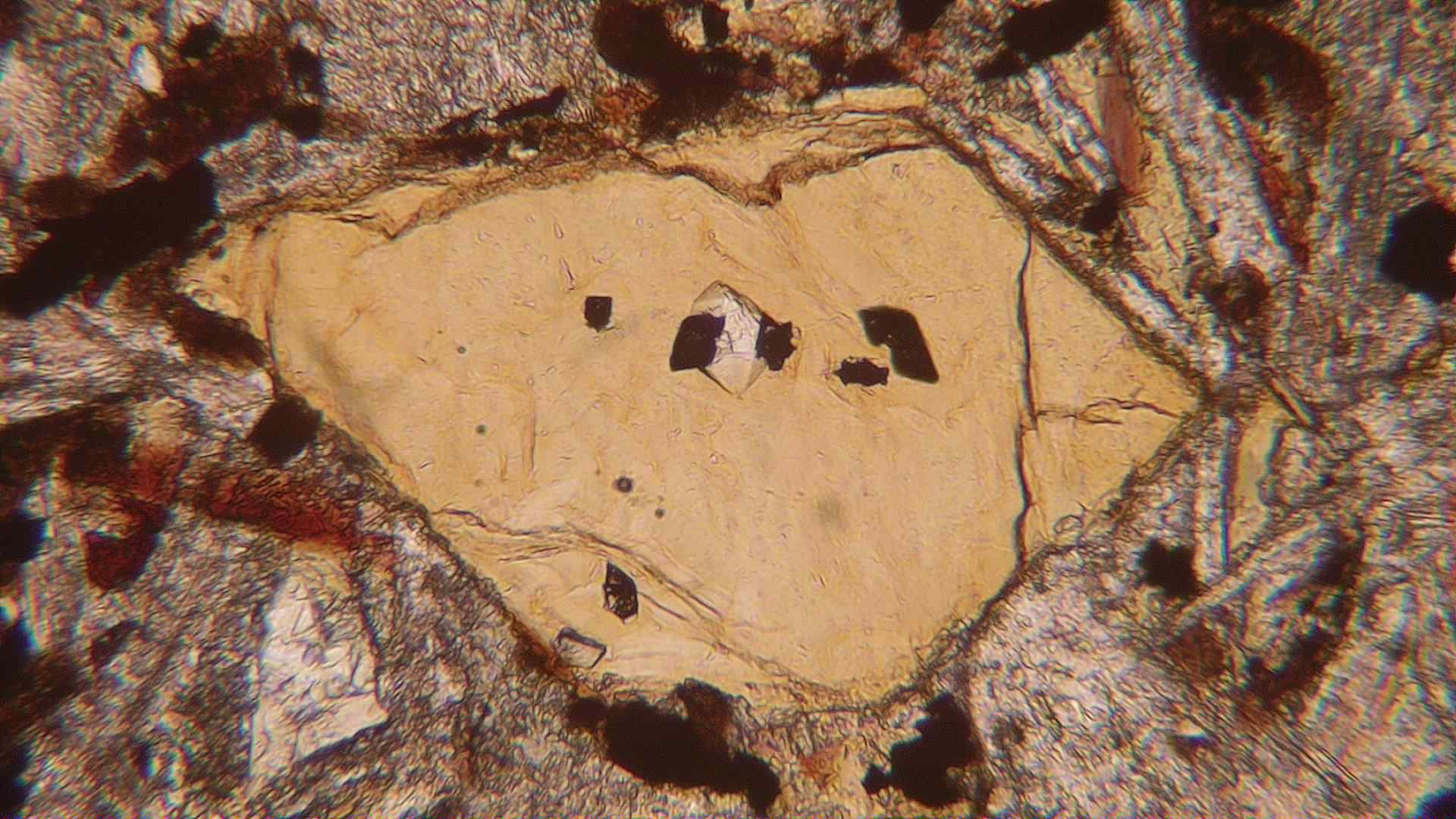

Pour les phénocristaux ferromagnésiens (taches sombres sur la vue generale),  il n'y a aucune relique du mineral d'origine, et on ne dispose que de la morphologie et de la nature des produits d'altération pour imaginer ce que c'était initialement :
Parmi les produits d'altération on trouve du carbonate (on voit le rhomboèdre sur l’avant-dernière vue) et des produits phylliteux de deux types, avec un arrangement zonal : en bordure des anciens phénocristaux, c'est, je crois, une chlorite magnésienne (pléochroïsme vert très clair, extinction droite, teintes de polarisation anormales). Dans le cœur, ce serait plutôt une serpentine (pas de pléochroïsme même si c'est jaune en LPNA, extinction droite, teintes de polarisation tres basses).
Cette zonation des produits d'altération est systématique, tous les cristaux sont zonés, mais avec des proportions variables des minéraux secondaires).
Au total, ces phénocristaux pourraient bien être d'anciennes olivines. Je ne peux pas exclure que ce soient d'anciens clinopyroxènes, voire des amphiboles.

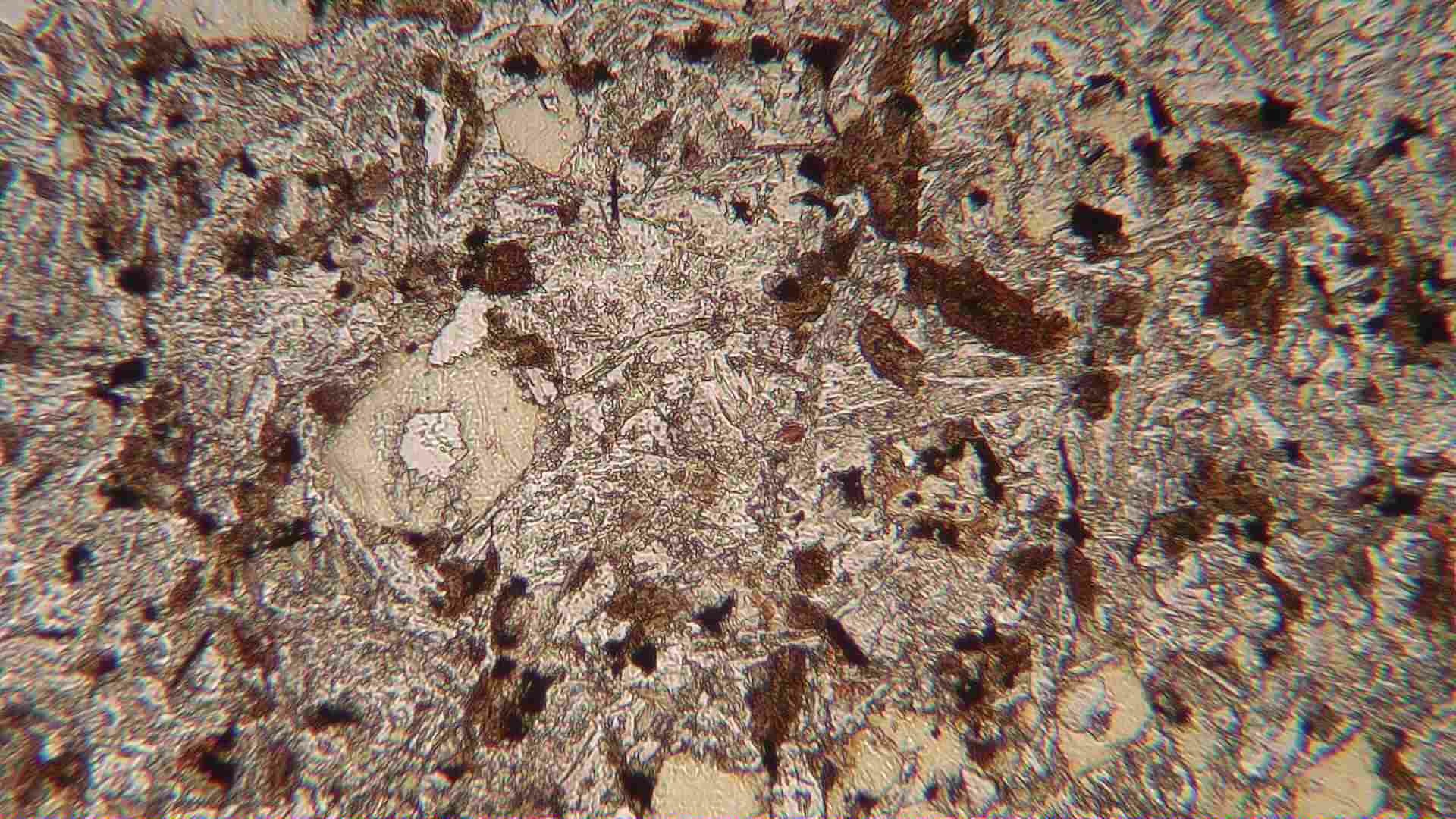

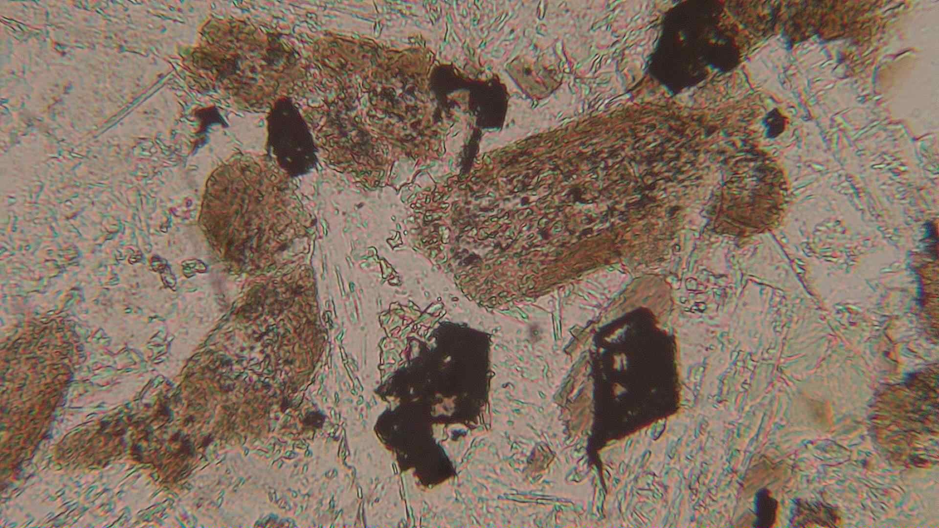

Rebonjour

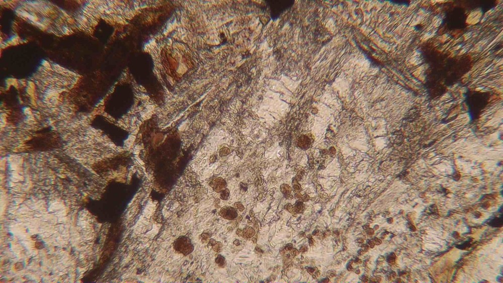

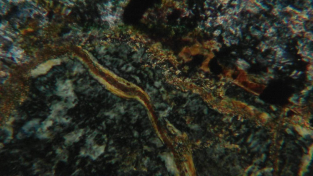

Je poursuis avec la description de la matrice, dont vous avez un échantillon dans la réponse qui précède, et une vue plus large (3 mm) ci-après
Sur une trame de fond qui a l'air majoritairement feldspathique (grise en LPA) quoique pleine de produits d'altération, on distingue trois familles de microcristaux :
- des opaques en aiguilles
- des opaques trapus avec des formes souvent losangiques
- des microcristaux bruns, très chagrinés, dans lesquels on voit très rarement des teintes de polarisation : la plupart du temps, c'est sombre ou la polarisation est masquée par la couleur.
Un examen très rapide (sans photo malheureusement) au microscope métallographique indique que les opaques en aiguilles sont plutôt des oxydes (ilménite ?)
et que les opaques losangiques sont plutôt des sulfures (pouvoir réflecteur bien plus élevé et couleurs plus chaudes). Je crois pour ma part que c'est de la pyrrhotite, bien que ce qui en reste soit extrêmement mité : il n'y a pas de plages propres sur lesquelles on verrait bien la couleur et l'anisotropie.
Pour les microcristaux bruns, c'est compliqué. Il n'y a pas, ou si peu, de relique du minéral primaire. Les formes sont un peu allongées, parfois des bâtonnets, parfois losangiques. On voit assez souvent qu'une partie de ces cristaux fantômes est occupée (remplacé par) de la biotite (qui polarise), comme ici :
Mais on voit aussi la biotite, apparemment assez fraiche, coexister à coté des microcristaux bruns ;
et dans ce cas, on a l'impression qu'elle fait plutôt partie des phases tardives (interstitielles) avec des formes plutôt "flaky" (en lame de couteau)
Bref, les microcristaux bruns chagrinés me font penser a d'anciennes amphiboles (hornblendes) qui auraient subi une altération dont je ne sais pas identifier le type (peut-être une hématisation). Le statut (magmatique ou post-magmatique) de la biotite est difficile a préciser.

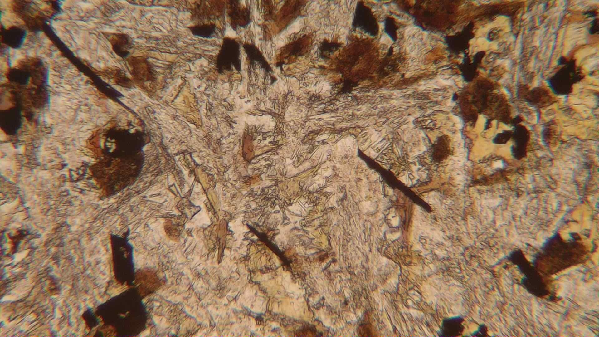

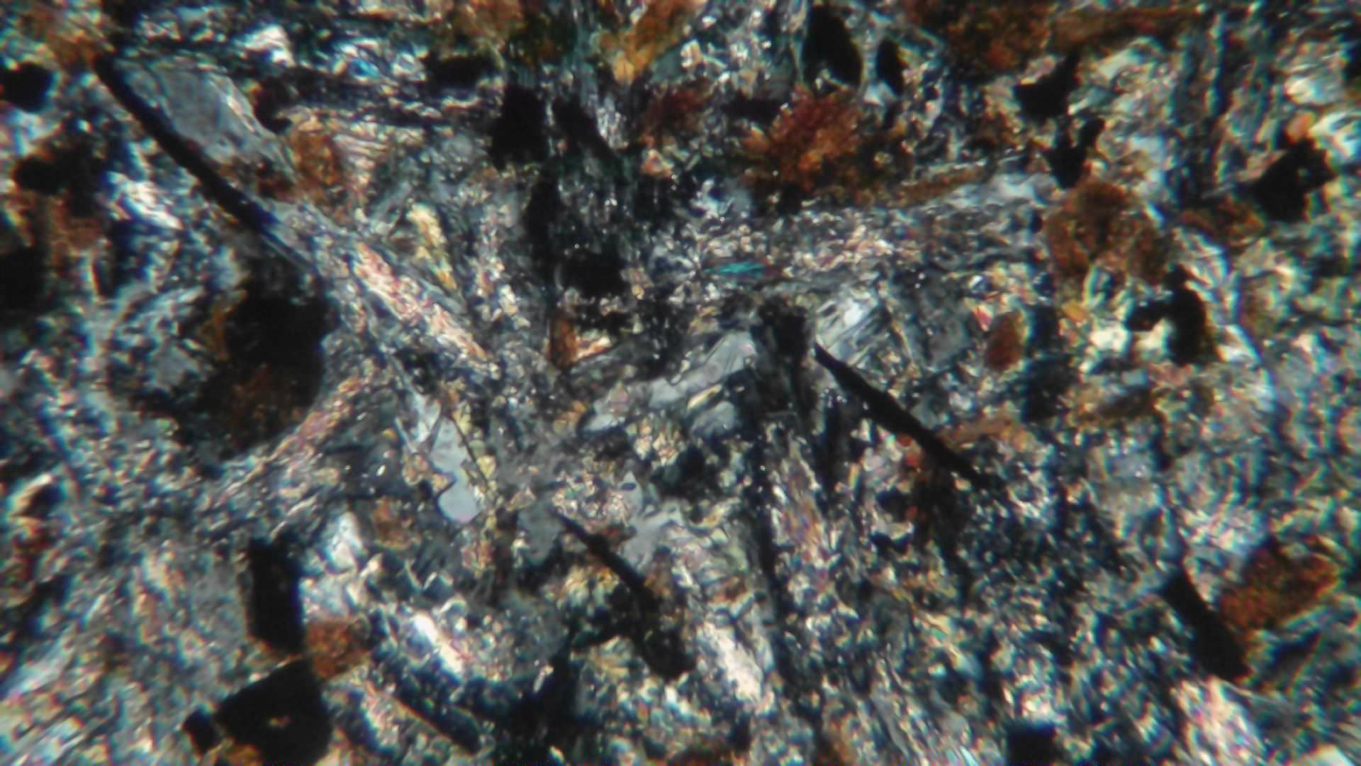

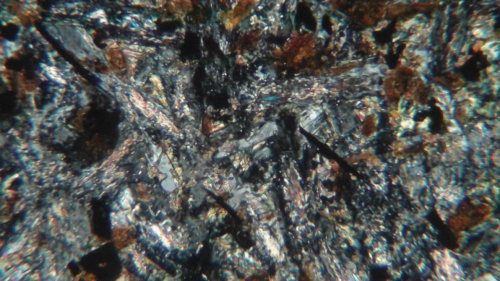

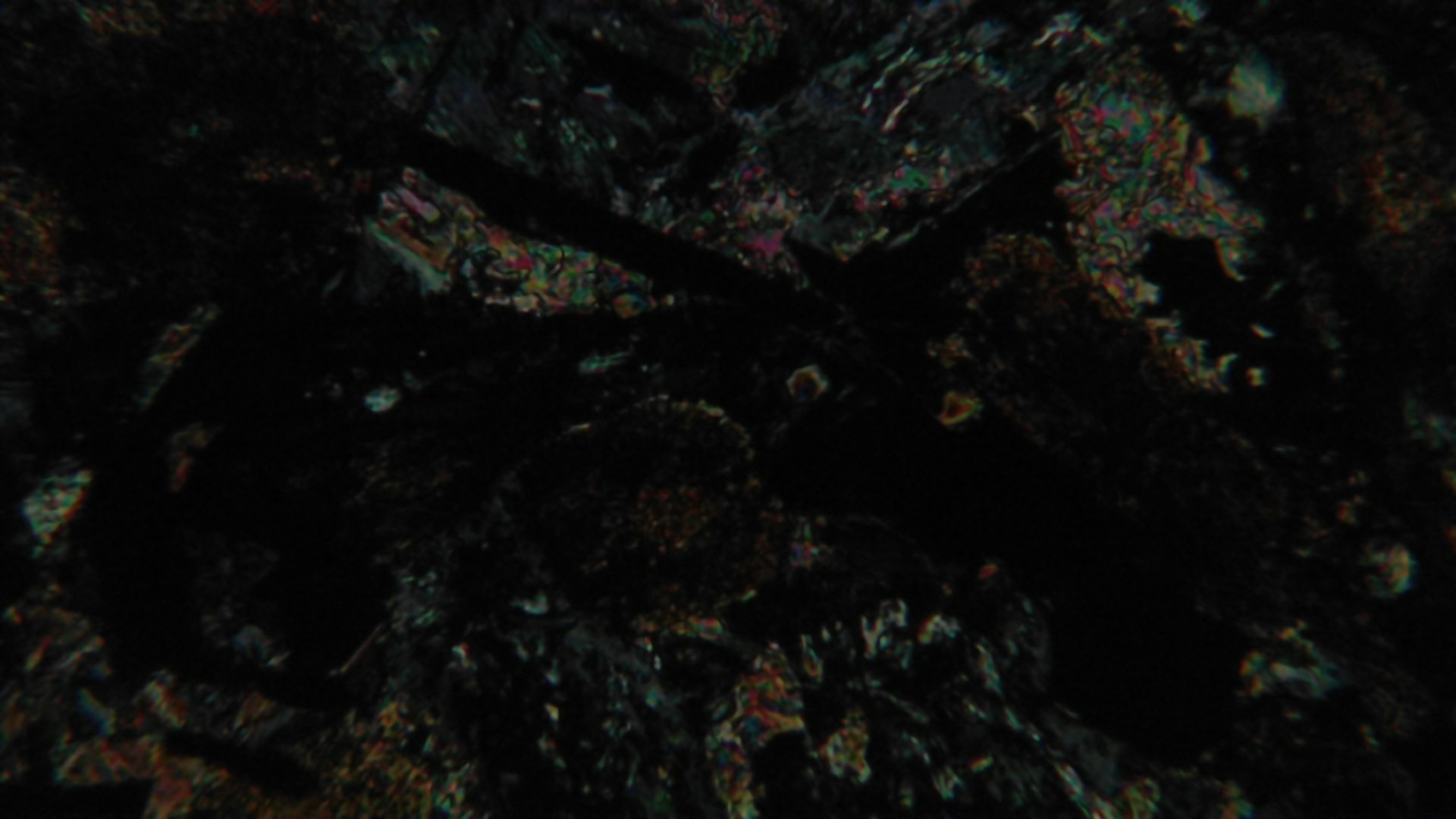

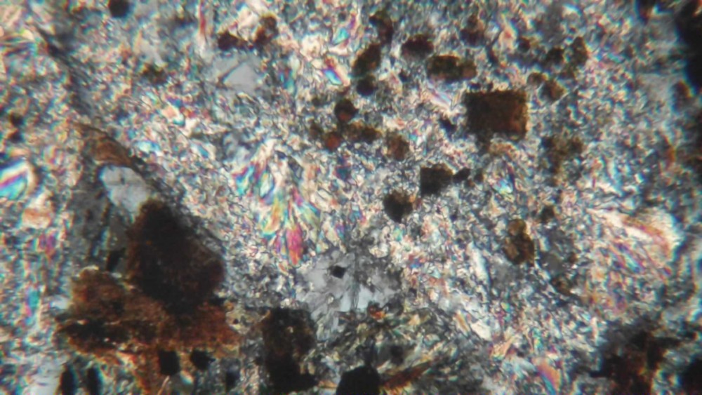

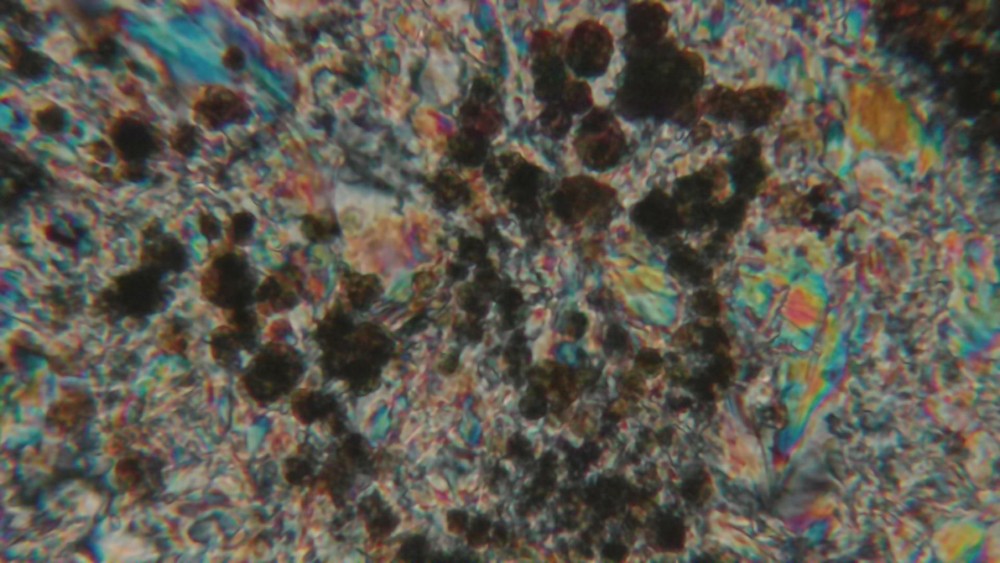

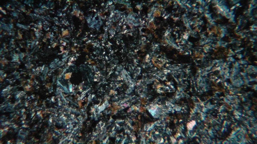

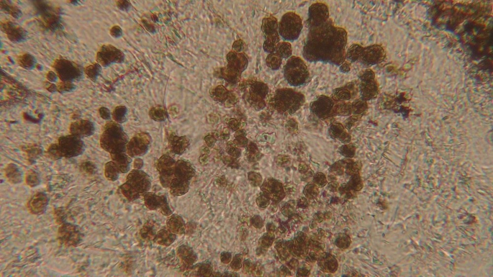

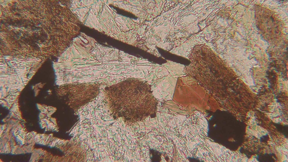

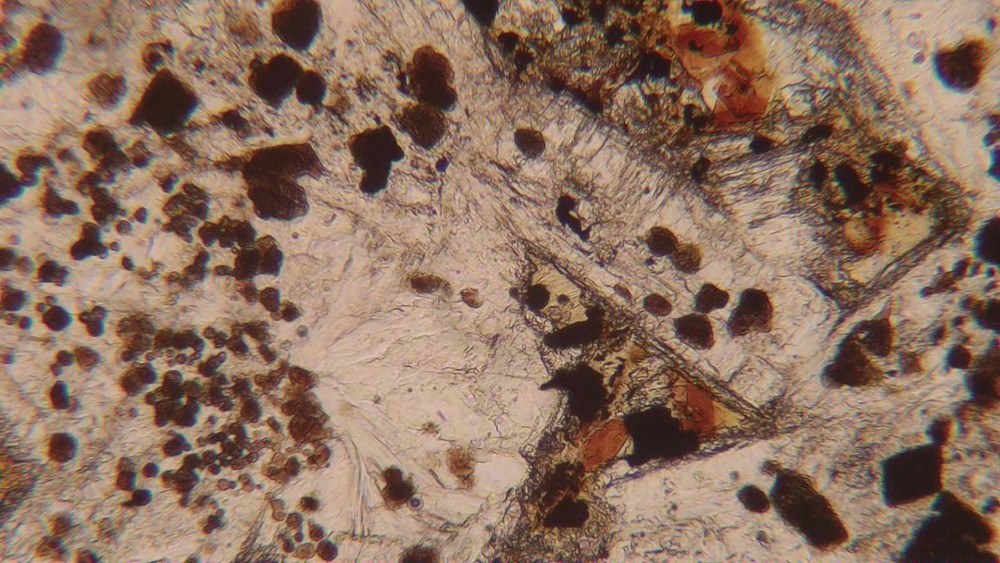

Je mets enfin des photos de la trame de fond (a priori ce qui correspondrait au verre entre les micocristaux) : on y voit du feldspath (éventuellement potassique) avec une foule d'inclusions aciculaires que je ne sais pas identifier (trop fin), et pas mal de chlorite.

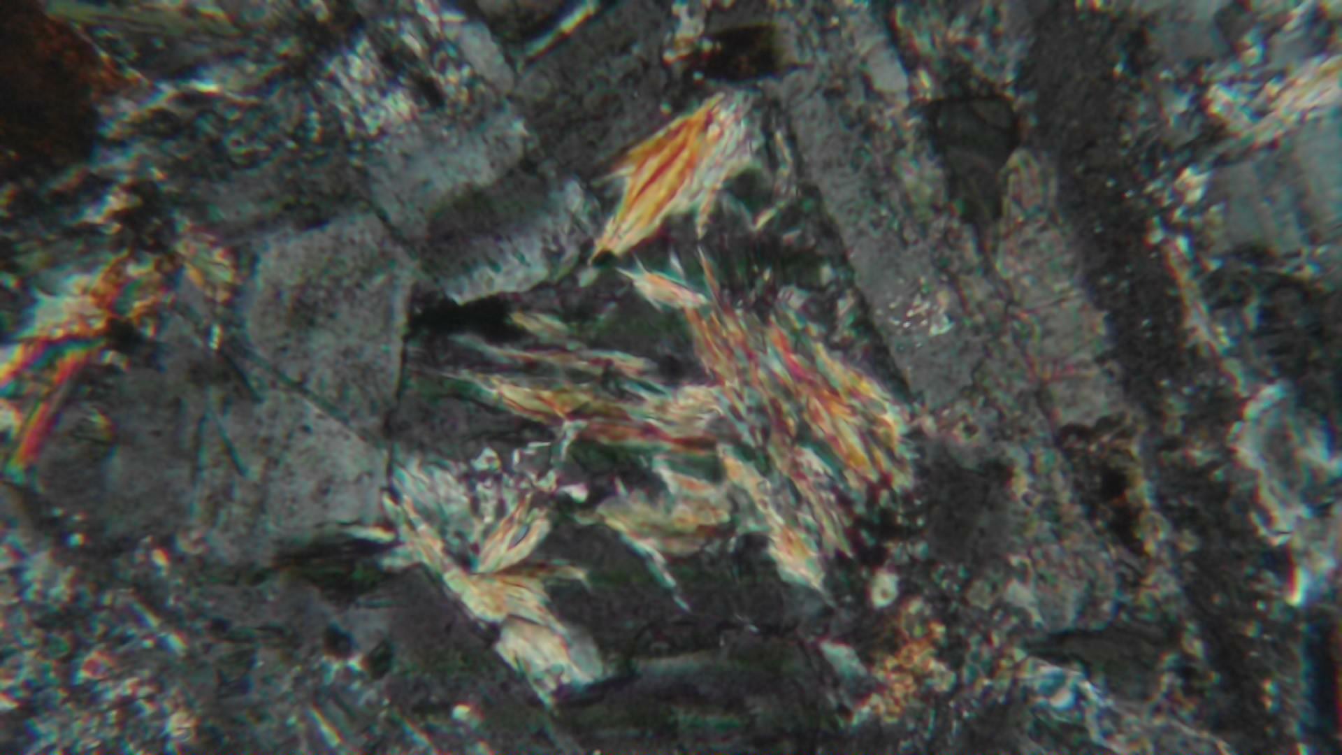

Bonjour.
Chapeau pour les photos pas sombre du tout en LPA!

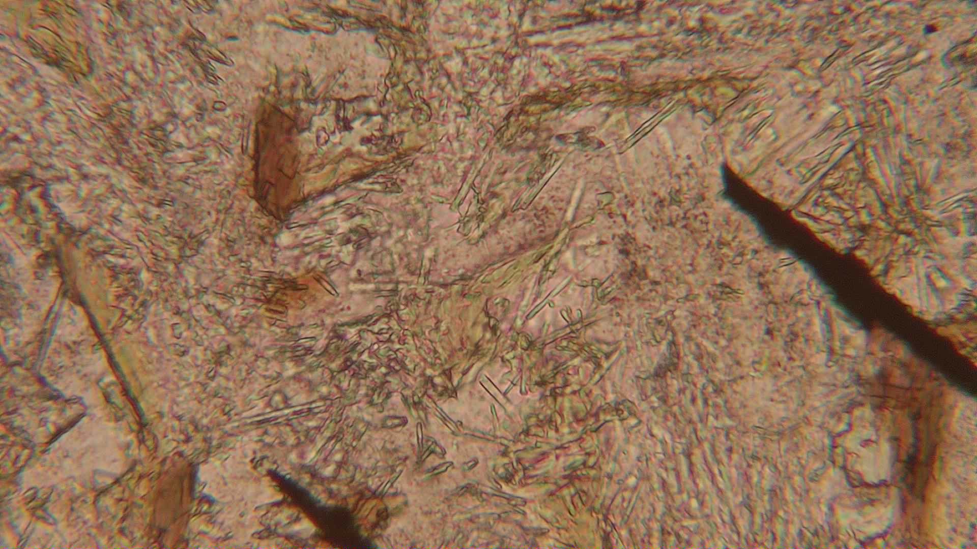

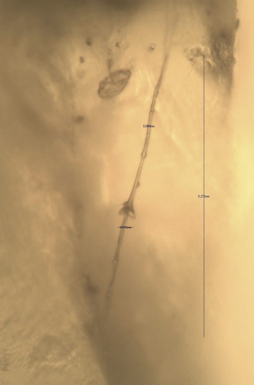

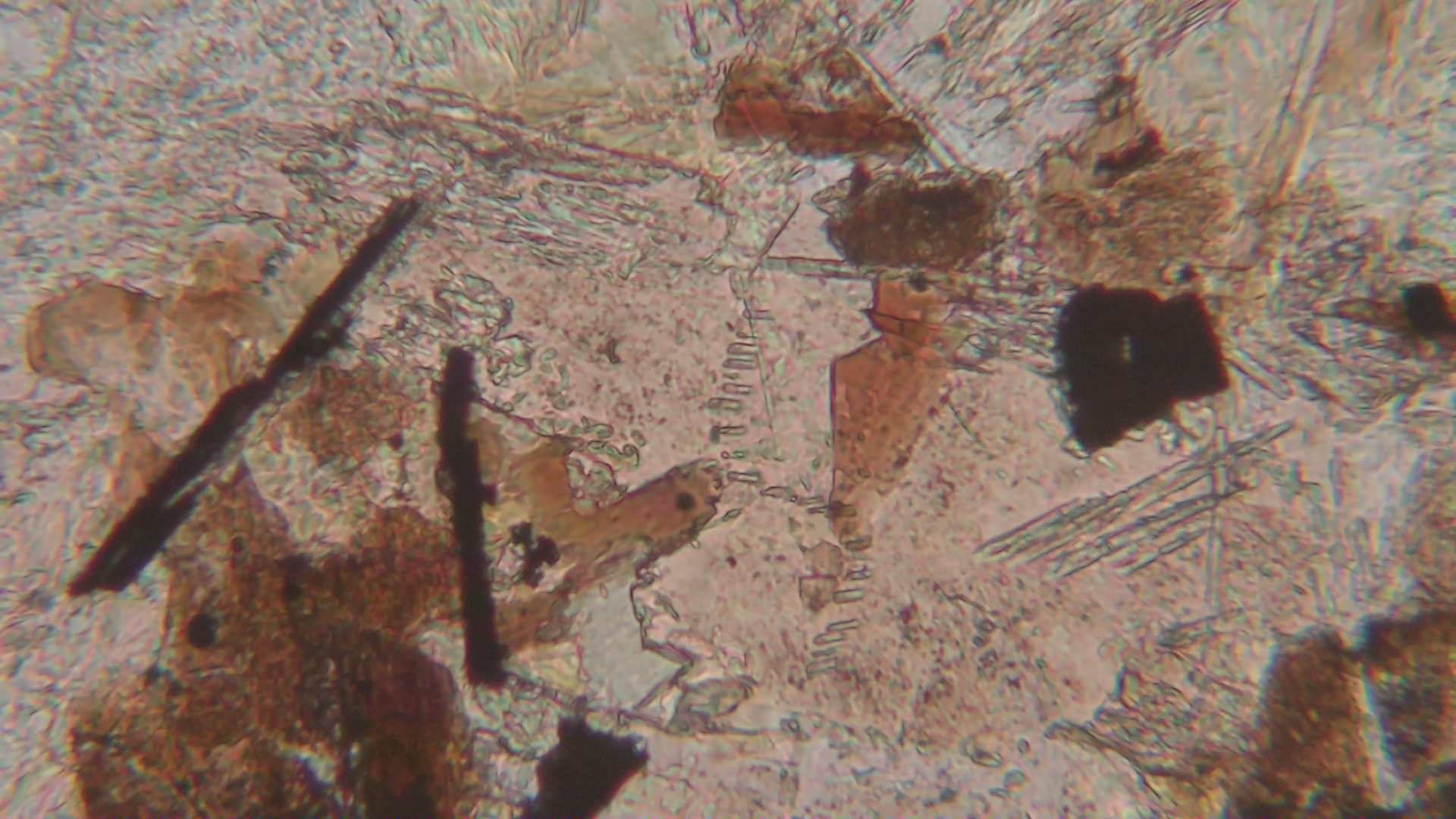

Les inclusions aciculaires ont un fort relief est-ce la signature d'un indice de réfraction très marqué?
on y voit aussi des bourgeons (ci-joint) est-ce le début d'une dendritisation ?
superbe exposé.
je ne saisi pas les subtilités sur Ca versus calcite et ? peut-on préciser?
Il y a 16 heures, zéolite a dit :
Peut-être, mais pas sur.
En fait, les aiguilles ne font pas l'épaisseur de la lame, donc la méthode de la frange de Becke pour juger des différences d'indices n'est pas très fiable dans ce cas.
De plus, le minéral hôte est probablement un feldspath alcalin, peut-être potassique, et il a déjà un indice très bas, donc a peu près n'importe quoi va paraitre "en relief" par rapport à ce substrat particulier.
Les aiguilles sont trop fines pour que l'on puisse apprécier leurs teintes propres de polarisation. Je me suis demandé si ça pouvait être une zéolite.
Ce qui est assez troublant, c'est qu'on a l'impression qu'elles sont englobées par le feldspath, pas que c'est une altération du feldspath.

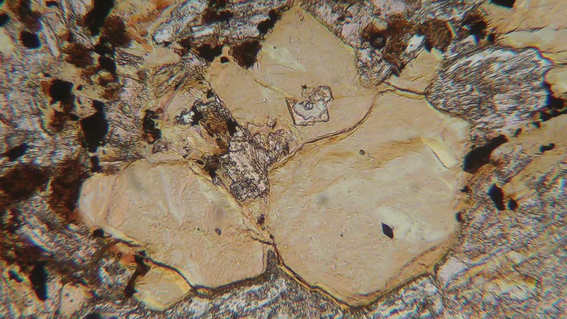

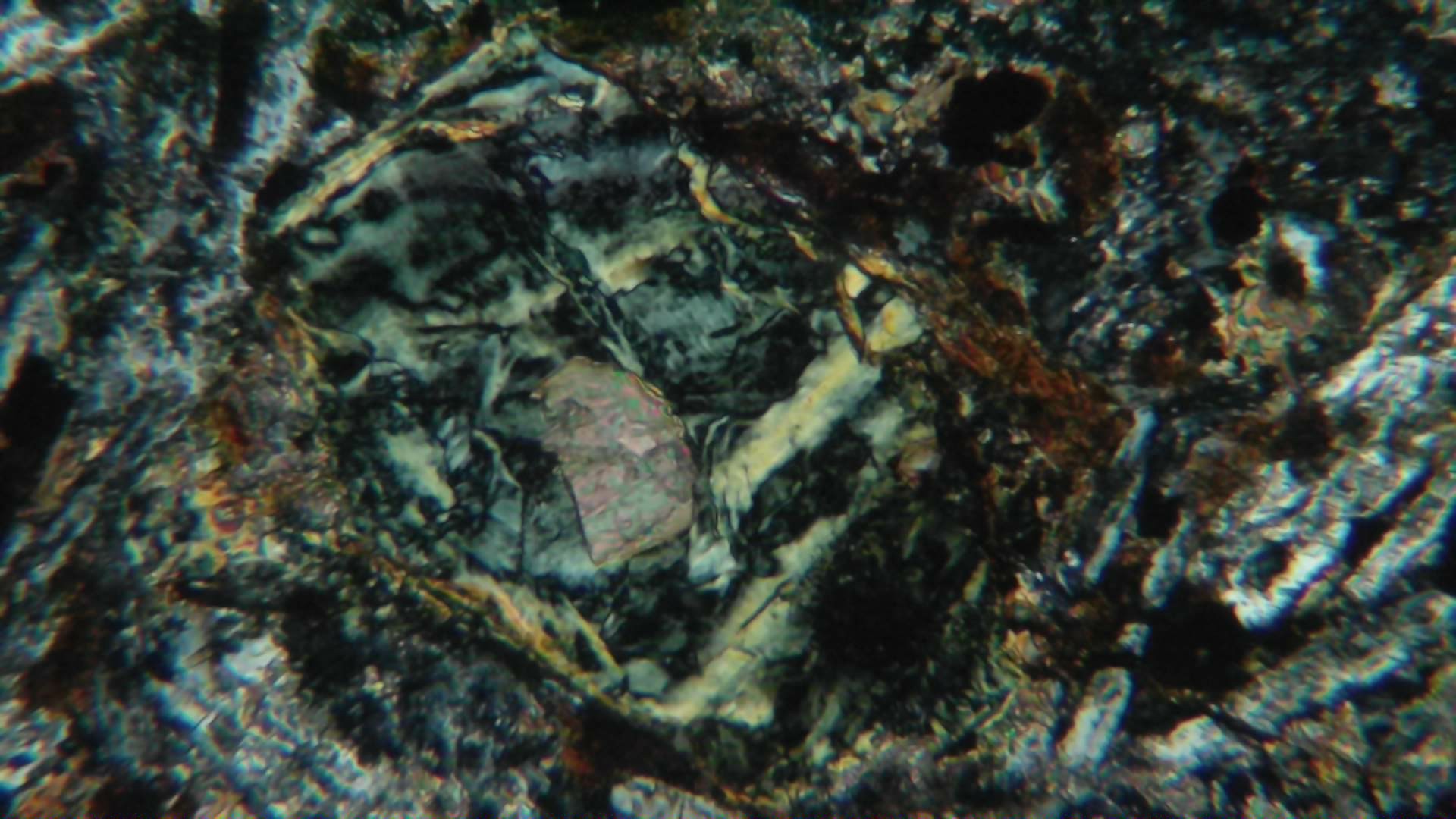

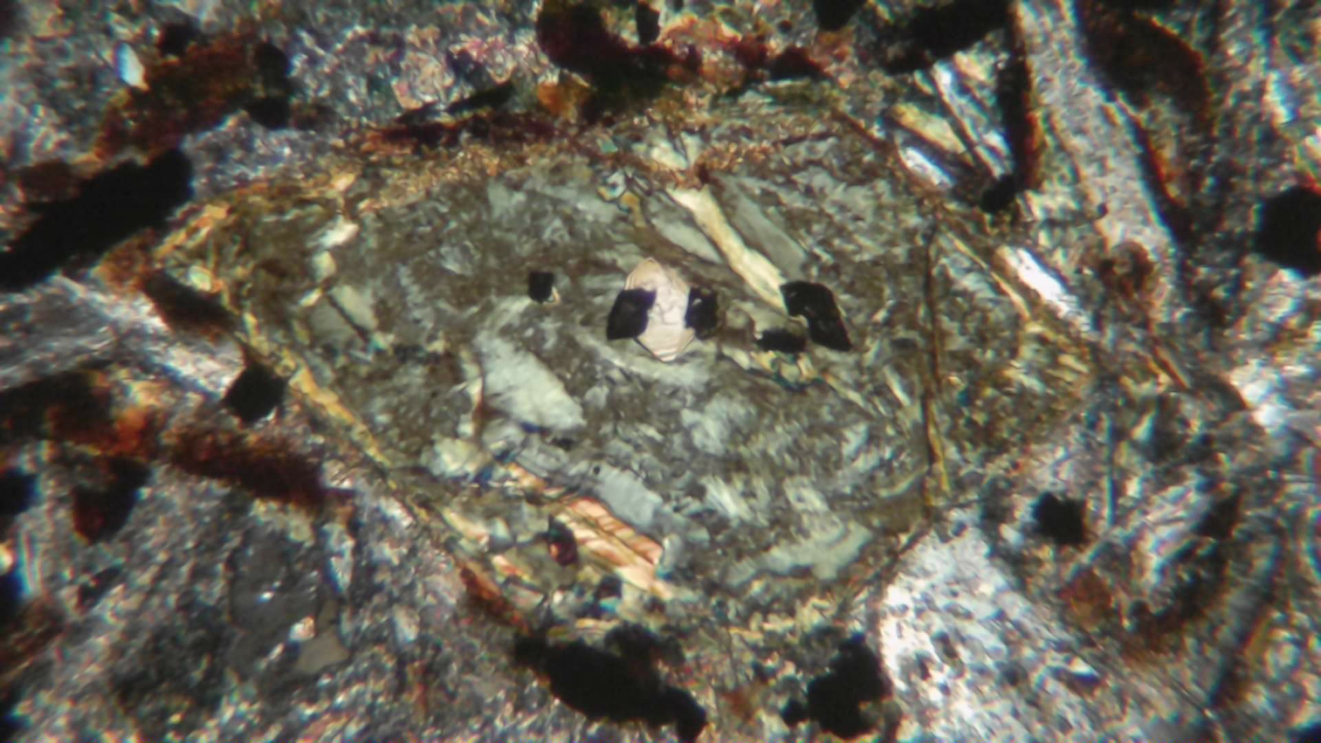

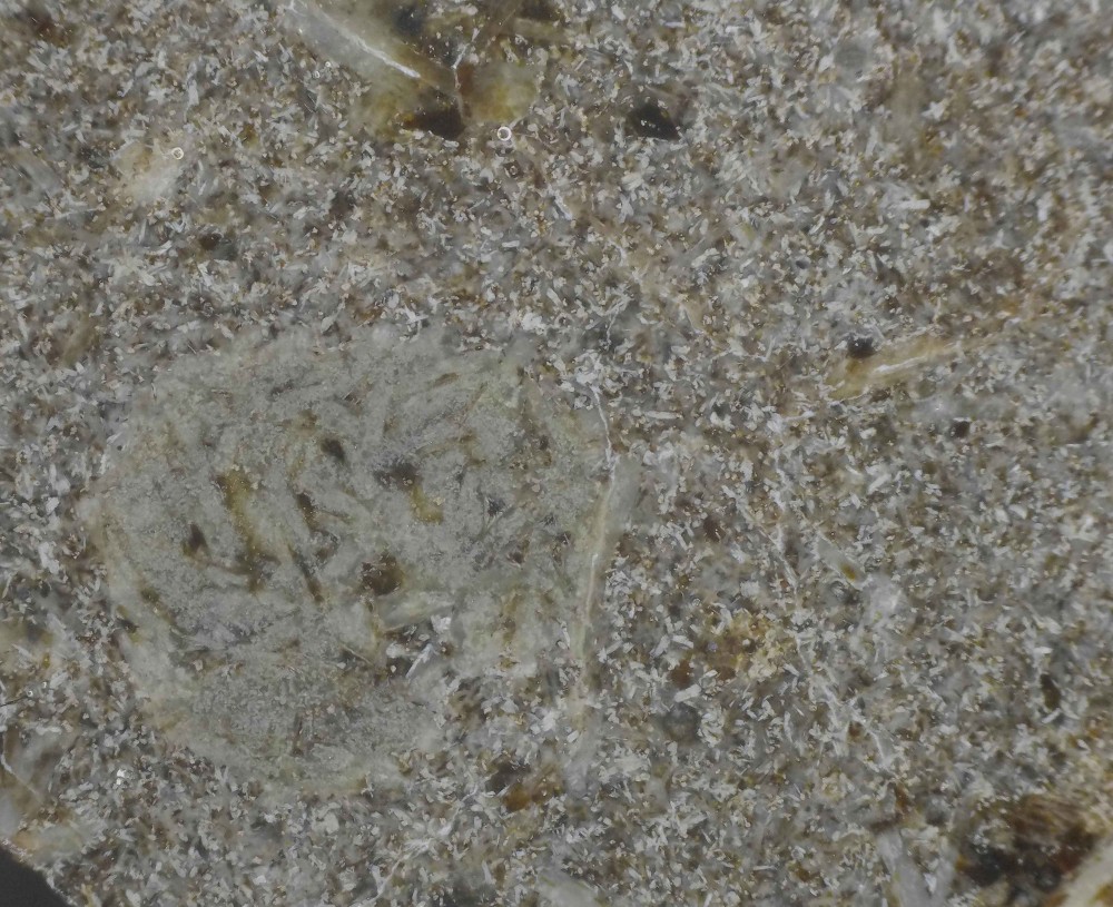

On en arrive maintenant a la forme globuleuse, cet espèce de xénolithe arrondi qui avait suscité les premières interrogations.
La revoici en Lumiere Reflechie, reprise du post d'origine :
ZFC.JPG.f43111950fbcbd8baa559274c562a5cf.thumb.JPG.72577afa4688c10a2f644a985ce3efe8.JPG

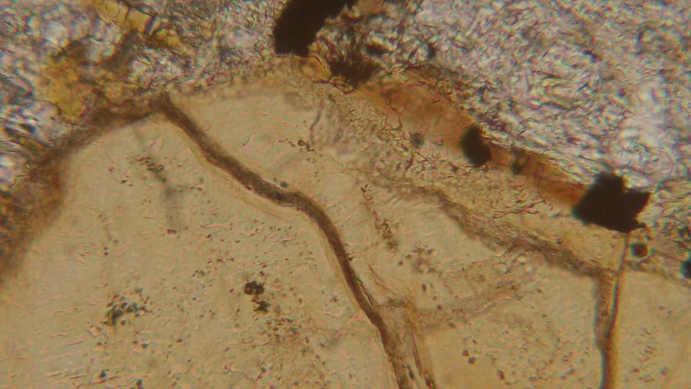

Dans cette structure, on distingue un enchevêtrement de bâtonnets, avec des formes externes automorphes de feldspaths (comme un cumulat)
mais avec des dimensions un peu différentes de celles des phénocristaux de plagioclase dans le reste de la roche : plus trapus, moins allongés.
Ces bâtonnets contiennent une famille de petites inclusions brunes assez remarquables (régulièrement distribuées, avec des formes cristallines très émoussées) et sont presque complétement remplacés par un minéral fin en feuillets dont les propriétés optiques sont similaires a celles de la muscovite (incolore, clivage fin, teintes de polarisation du 3°ordre, extinction droite et allongement positif).
Dans les interstices entre ces bâtonnets, on retrouve une paragenèse similaire à celle de la matrice de la roche encaissante : biotite, chlorite, feldspath, petits opaques.

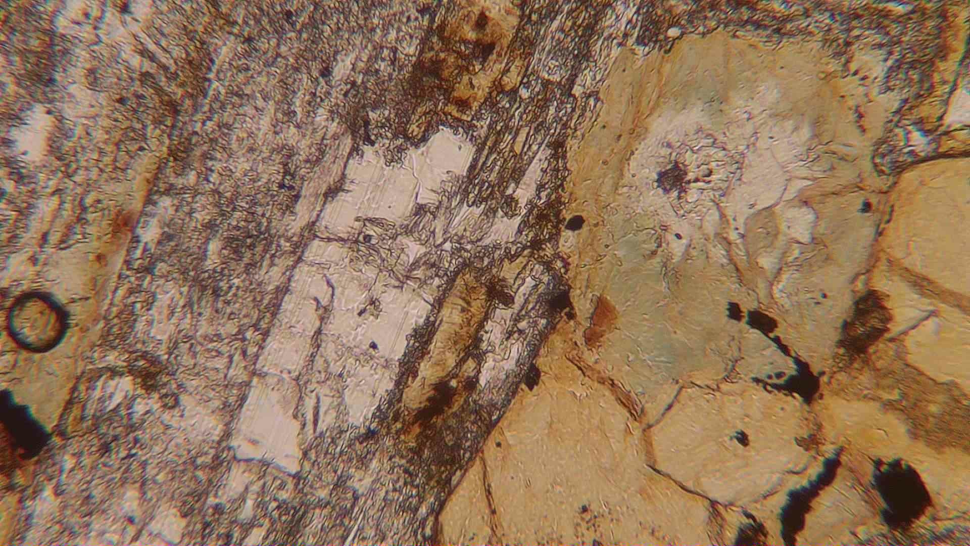

Un élément nouveau par rapport aux premières descriptions de la forme globuleuse est d'une part que les inclusions ont des formes cristallines, même émoussées, et d'autre part que leur aspect (brun, très chagriné, et blanc laiteux en lumière réfléchie) est très similaire à celui des petits prismes bruns dans la matrice de l'encaissant.
Les deux sont visibles et directement comparables sur cette vue de détail, en bordure de la forme globuleuse :
Ce qui incite a penser qu'il s'agissait initialement du même minéral (une amphibole je présume) qui a subi le même type de transformation (oxydation ?).
Pour ce qui est de la morphologie (inclusions émoussées) la seule idée qui me vienne à l'esprit est d'invoquer une résorption comme on en observe parfois dans des mélanges de magmas ; à discuter...
Pour l'altération des bâtonnets en produits phylliteux, de multiples interprétations minéralogiques sont possibles car il y a beaucoup de minéraux en feuillets ou en fibres qui partagent ces mêmes caractères optiques : plusieurs sortes de micas blancs (illite, muscovite, margarite...), des argiles, la pyrophyllite, et même le talc. Ça laisse du champ à beaucoup de scenarii...
Deux points assez troublants, cependant, pour lesquels je n'ai pas de "solution" toute prête :
- sur les bâtonnets de la forme globuleuse, la transformation en mica (ou autre ?) est pratiquement complète et ne contient QUE cette phase, ce qui est très différent de ce que l'on voit sur les phénocristaux de feldspaths dans l'encaissant et même sur les petits feldspaths de la trame.
- en bordure de la forme globuleuse, certains des bâtonnets altérés se prolongent en direction de la matrice encaissante (comme des surcroissances) :
Ce qui me frappe, c'est que dans cette position particulière, ces excroissances ne contiennent pas les inclusions brunes émoussées ET ils elles sont beaucoup moins altérés que les parties qui se trouvent plus à l'intérieur du xénolithe :
Bref, encore et toujours des complications.
Bonjour.
désolé de faire une digression temporairement je précise ,
je trouve aux bourgeonnements une nette ressemblance avec des inclusions que j'avais observé dans de l'olivine (ci-joint).
est-ce que la génèse est comparable? et pourquoi cette entorse à la cristallisations des systèmes standard?
Merci.
il y a une heure, zéolite a dit :
Vous voulez dire des formes cristallines mais émoussées ?
Il me semble que c'est assez fréquent : par exemple des petites biotites incluses dans les quartz des leucogranites ont souvent cet aspect.
