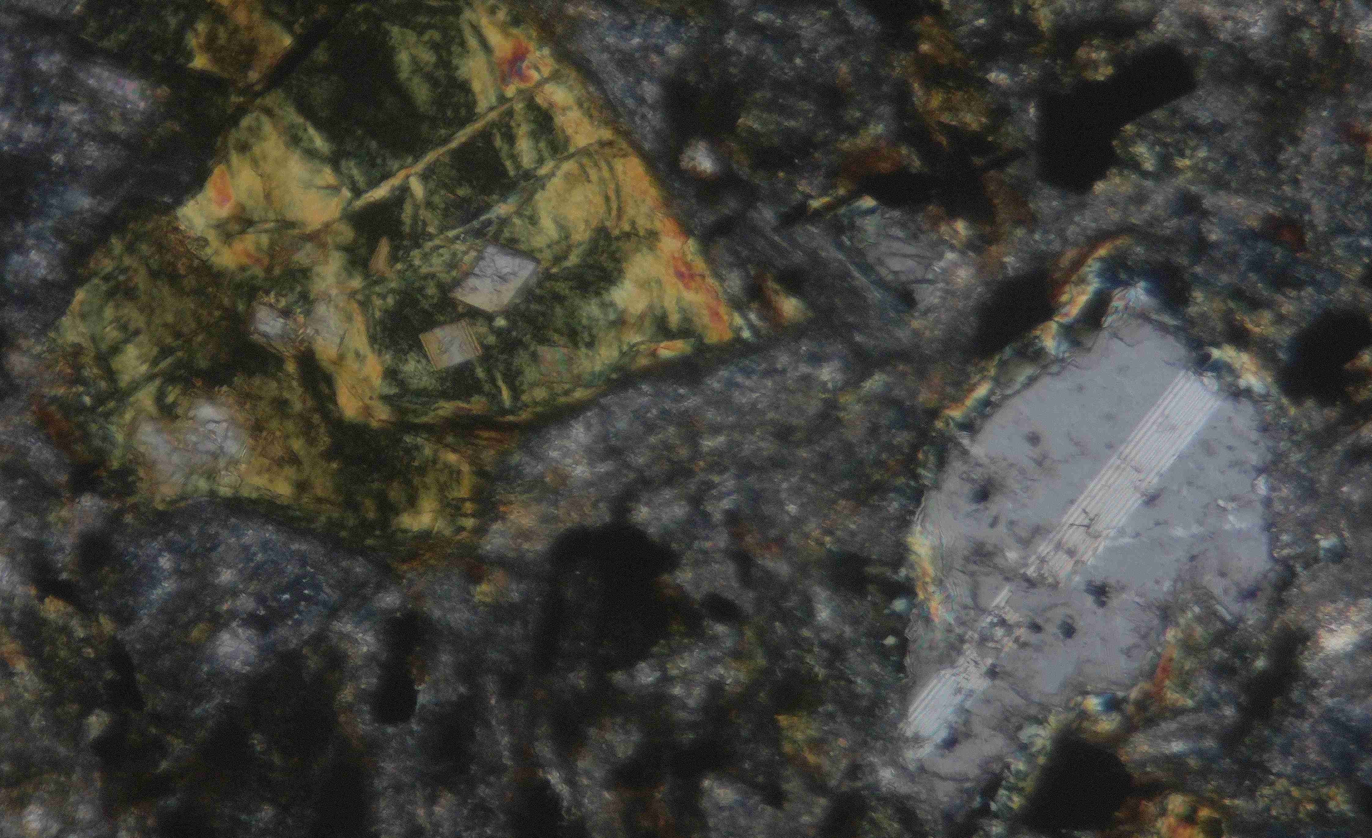

Il y a 3 heures, zéolite a dit :
je me rapproche de 52°
J'en aurais bien fait une amphibole alcaline (type kaersutite) mais il aurait fallu un angle < 20°...
Avec ce pléochroïsme brun-rouge, une biréfringence modeste, ses macles et un angle d'extinction aussi fort, mes tables me proposent très peu de candidats.
Je sèche...

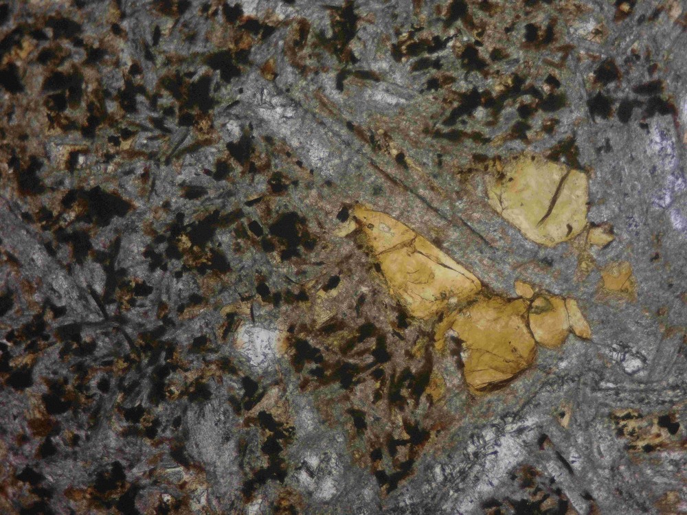

Maintenant le caillou. On y voit sur les tranches sciées et polies :
- une matrice microgrenue
- des phénocristaux
- des OFNI (objets flottants non identifiés) tels que des amas de feldspaths de taille mm, et une forme globuleuse très bizarre.

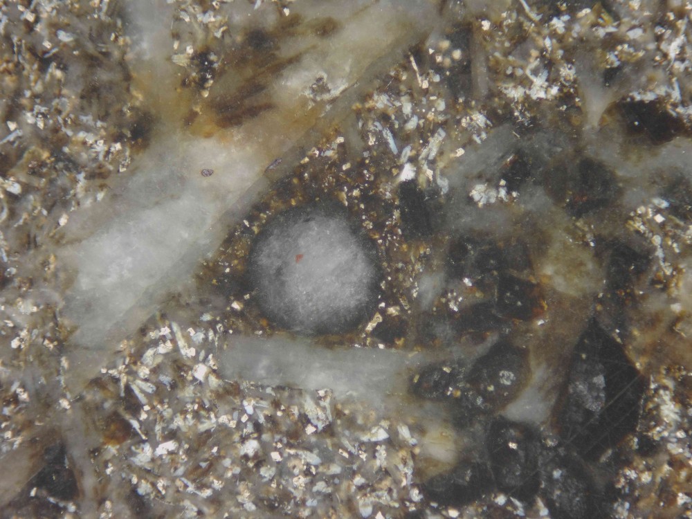

Dans la matrice, ci-dessous en Lumière Réfléchie (LR)
On voit :
- des baguettes blanc bleuté (petits plagioclases ?) englobés dans
- des lattes un peu plus grosses, couleur crème (feldspath alcalin ?)
- des petits prismes rosés avec pas mal de sections losangiques, et souvent cariés (partiellement dissous)
- des interstices entre les feldspaths remplis d'un matériel jaunâtre
- des petits oxydes (?) en aiguilles.
Il faut s'accrocher pas mal pour retrouver ces divers types d'éléments quand on voit la lame mince en LPNA et LPA. Par exemple ici :
IMG_0338l.thumb.JPG.bd8be583ed59b3efbbecdd2142446c1c.JPG.f2fe7a6353c8dea83dd0b147d5dfb819.JPG
On a l'impression que les petits prismes rosés à section losangique sont devenus des opaques (ou presque). Ce pourrait être du sphène...
et que les bâtonnets blancs bleutés correspondent maintenant aux bâtonnets chagrinés avec des teintes roses et vertes en LPNA. Ça pourrait être une altération du plagio en saussurite.
On reconnait plus facilement les feldspaths de plus grande taille (au centre) et le remplissage des interstices entre ces feldspaths qui prend des teintes entre rose et vert
Pour les phénocristaux, à part les feldspaths de taille relativement grande, il semble qu'il n'y en ait qu'une seule catégorie :
ils sont noirs en LR (sur la droite de la photo, on en voit plusieurs avec des formes nettes)
Quand on passe à la lame mince, on voit qu'ils sont systématiquement altérés en produits fibreux, avec quelques carbonates.IMG_0023L.JPG.3807423f2cdb9bc809b8de6db1f3782a.thumb.JPG.b096808cc7de7b639c19341290fc67f2.JPG
Après bien des hésitations et sur l'ensemble des exemples, mon interprétation la moins mauvaise est qu'il s'agirait, à l'origine, de néphélines, mais les produits d'altération sont assez atypiques (normalement, les argiles comme la montmorillonite sont incolores en LPNA alors qu'ici c'est entre rose et vert pale). En tout cas, ce n'est pas de la serpentine (teinte de polarisation trop haute) ce qui exclut olivine et opx/pigeonite comme phénocristaux.
Reste la forme globuleuse, qui ne représente qu'une toute petite partie du caillou et dont l'interprétation (si on la connaissait) n’amènerait pas grand chose.

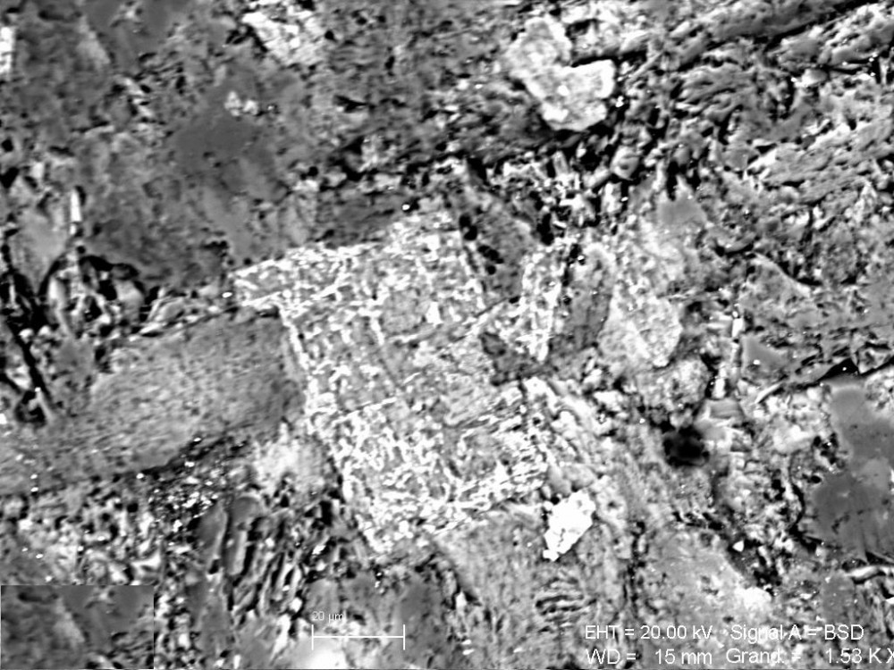

  un autre élément d'analyse est la vue au MEB ci-jointe,

Sur la deuxième photo MEB, on voit assez bien que la partie gauche du caillou est plutot grenue, alors que celle de droite est microgrenue. Et on avait déja cette impression dans les toutes premières photos, en voyant le bloc en entier. Une microsyenite avec des enclaves (autolithes) de syenite ?

Dommage, sur le deuxième on reconnaissait assez bien l'un des éléments de la texture microgrenue, à savoir les lattes de feldspath de taille importante (200 microns).
Et ce qui me trouble, c'est que dans l'image en électrons secondaires, le matériel interstitiel entre ces lattes apparait plus clair que les lattes elles-mêmes, ce qui veut dire que le numéro atomique moyen est plus élevé (ça contient des éléments plus lourds que le feldspath). Si j'avais vu cette photo sans voir les autres, j'aurais dit qu'on avait des lattes de plagioclase subautomorphe, avec du feldspath potassique (plus clair) interstitiel...

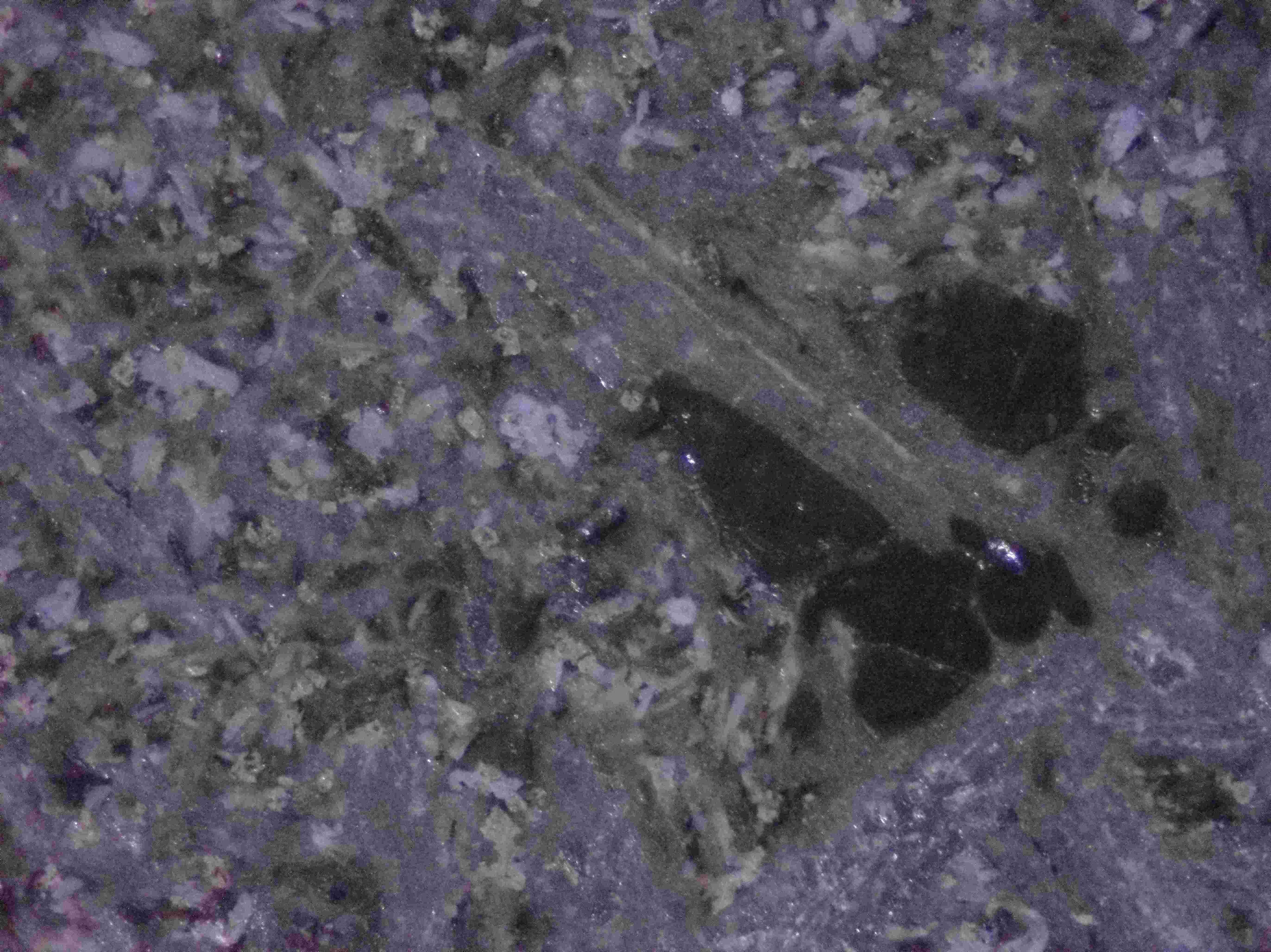

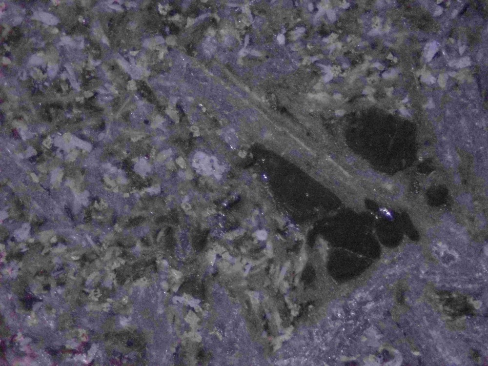

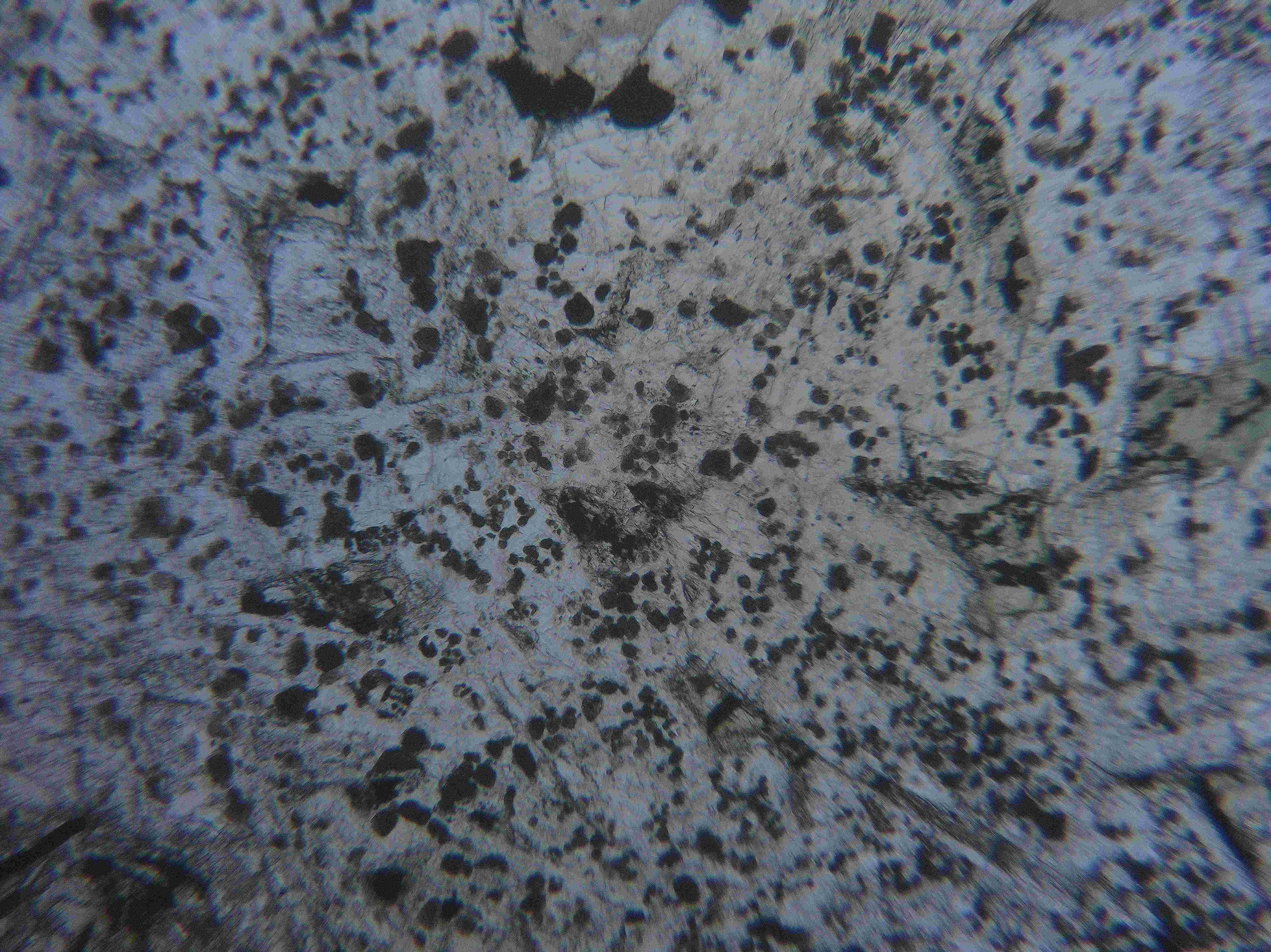

 peut-être aussi regarder en lumière réfléchie avec la polarisation, si votre microscope le permet.
je peux toujours essayer mais çà peut me prendre un peu de temps.
ce que je propose dans un premier essai c'est une même vue en LPNA, et une en LR uniquement analysée.
on peut-y voir les prismes roses cariés des micros et des phénocristaux.
Bonne soirée à tous.

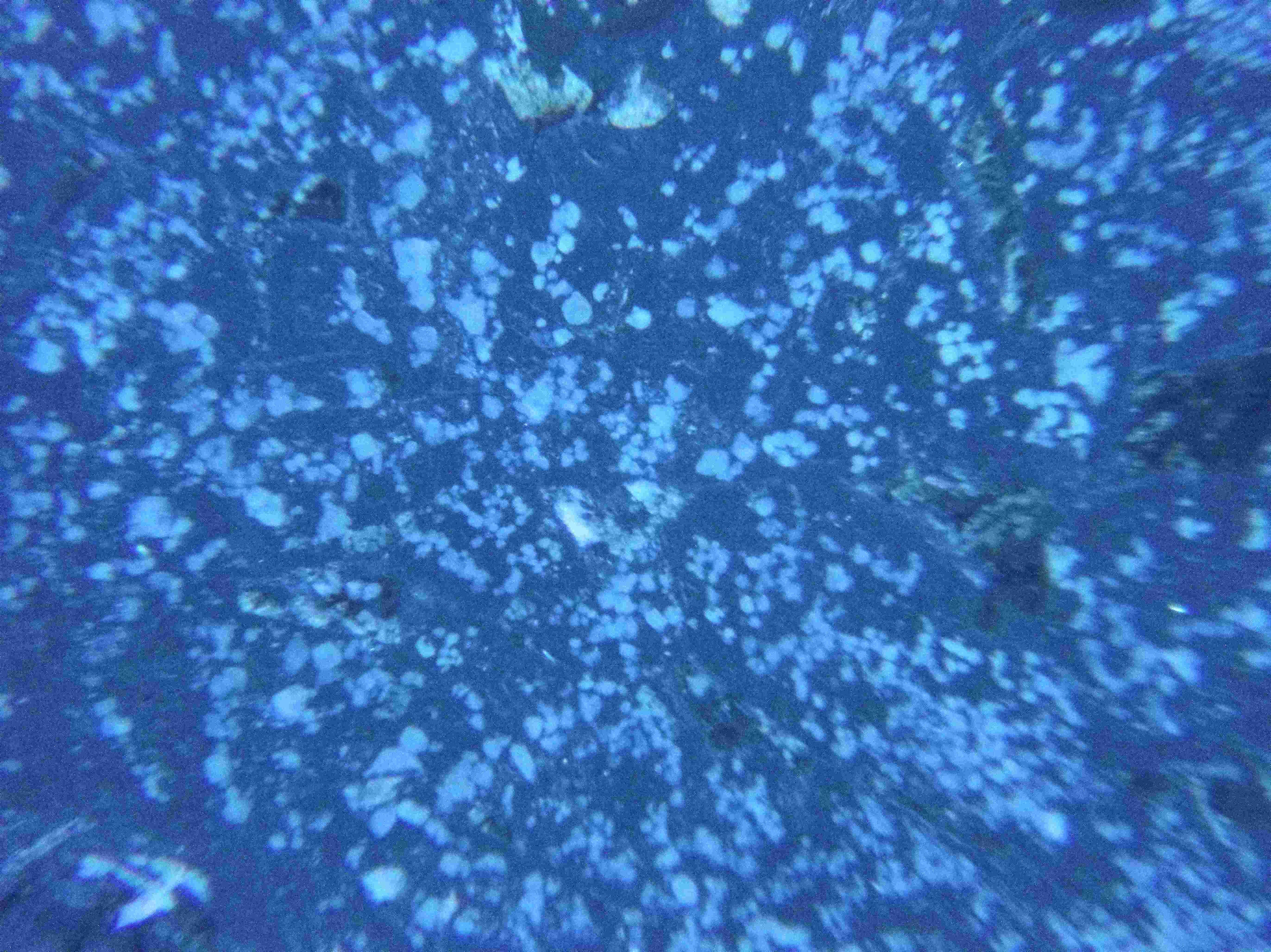

Décidément, chaque prise de vue nous entraîne dans un nouveau monde... ce bleu "sodalite" est du plus bel effet.
Dans la matrice microgrenue, on retrouve bien les contrastes déjà vus en lumière réfléchie sur l'échantillon scié, et on retombe sur les mêmes questions.
Quels minéraux peuvent bien contenir du Fe là-dedans ? On ne voit rien qui ressemble à un oxyde ordinaire (magnétite, Ti-hématite, ilménite). Les minéraux les plus réfléchissants se trouvent bien (comme dans l'image MEB) entre les lattes de feldspath, mais aucun n'a un aspect métallique. On a l'impression que ce sont plus des minéraux qui diffusent bien la lumière (teintes laiteuses ou bleutées) que des oxydes métalliques standard.
Même constat dans la forme globuleuse : les inclusions, pratiquement isotropes, sont bizarrement très lumineuses en LR. Ça ne peut pas être de la néphéline qui serait très sombre en LR; j'avais envisagé aussi des inclusions magmatiques (hypothèse pseudo-leucite) mais je ne vois pas pourquoi elles seraient bien plus réfléchissantes que le feldspath hôte... Le seul minéral de ma connaissance qui ressemble à ça serait de l'hercynite (spinelle riche en Fe), ce qui nous entrainerait vers une interprétation plus proche de la suggestion de @jjnom d'une roche ayant subi un choc physique ou thermique, et dans laquelle on ne reconnait plus les caractères optiques de certains minéraux pourtant courants.

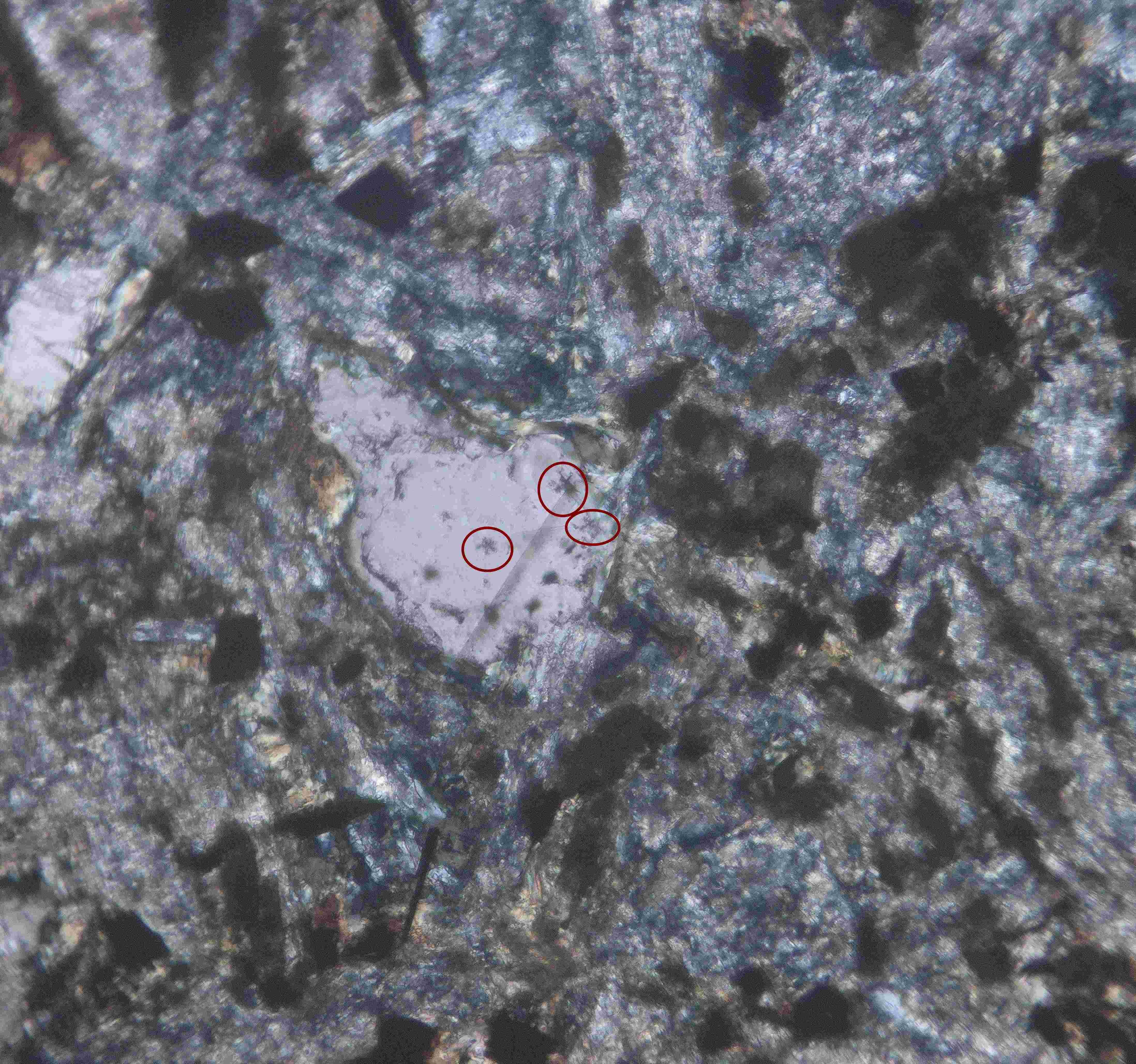

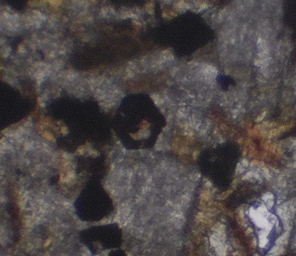

sur la photo suivante je trouvais, que ce qui est dans les cercles ressemble bien à des figures de pression.
Si c'est une roche transformée par des contraintes brutales, ou par un choc thermique, le problème c'est que presque toute notre expérience en pétrographie devient inopérante, voire contre-productive. On n'a simplement pas l'habitude d'en voir en lame mince, et on ne sait pas quelles observations il faudrait faire.
Il y a 1 heure, zéolite a dit :
Déja vu cette photo, et j'avais pensé a un artefact sans plus. Mais on peut aussi imaginer que le mineral (carbonate) contenait des inclusions fluides, et que suite a un choc thermique, celles-ci ont explosé...
