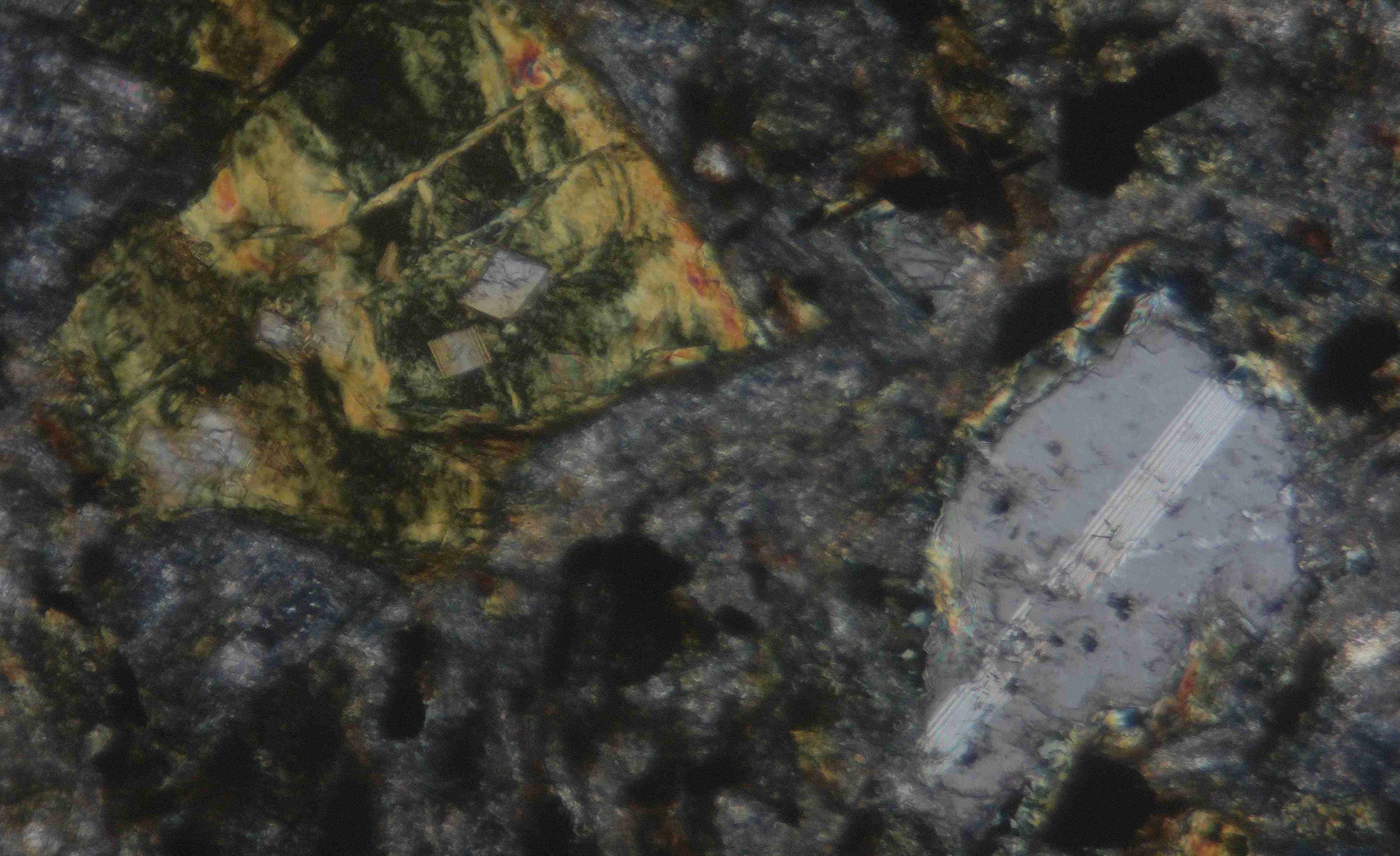

Oui, calcite pour le premier de cette série. Pour les autres, si c'est opaque en LPNA, ça ne peut pas être de la nephéline.
Si vous avez sur votre lame mince la plage ci-dessous, ce serait utile de regarder ce que sont les taches sombres autour de la baguette de feldspath.
Bonjour.
Je reviens sur le cristal avec ses clivages en parallélélogramme. Cette disposition évoque bien un cristal rhomboédrique et souvent c'est un carbonate. Encore plus souvent de la calcite. Ce qui me chiffonne est que pour une calcite, elle est très palichonne. L'énorme biréfringence de la calcite génère des phénomènes colorés très vifs en LPA, notamment le long des clivages. Or, ici, on a beau zoomer dans la photo, on ne voit quasi rien de coloré.
Par ailleurs, j'ai lu récemment que dans les impactites il avait été remarqué une sorte d'homogénéisation des feldspaths et des zircons,  conduisant à une diminution de la biréfringence. Une relation entre impactite et calcite palichonne?

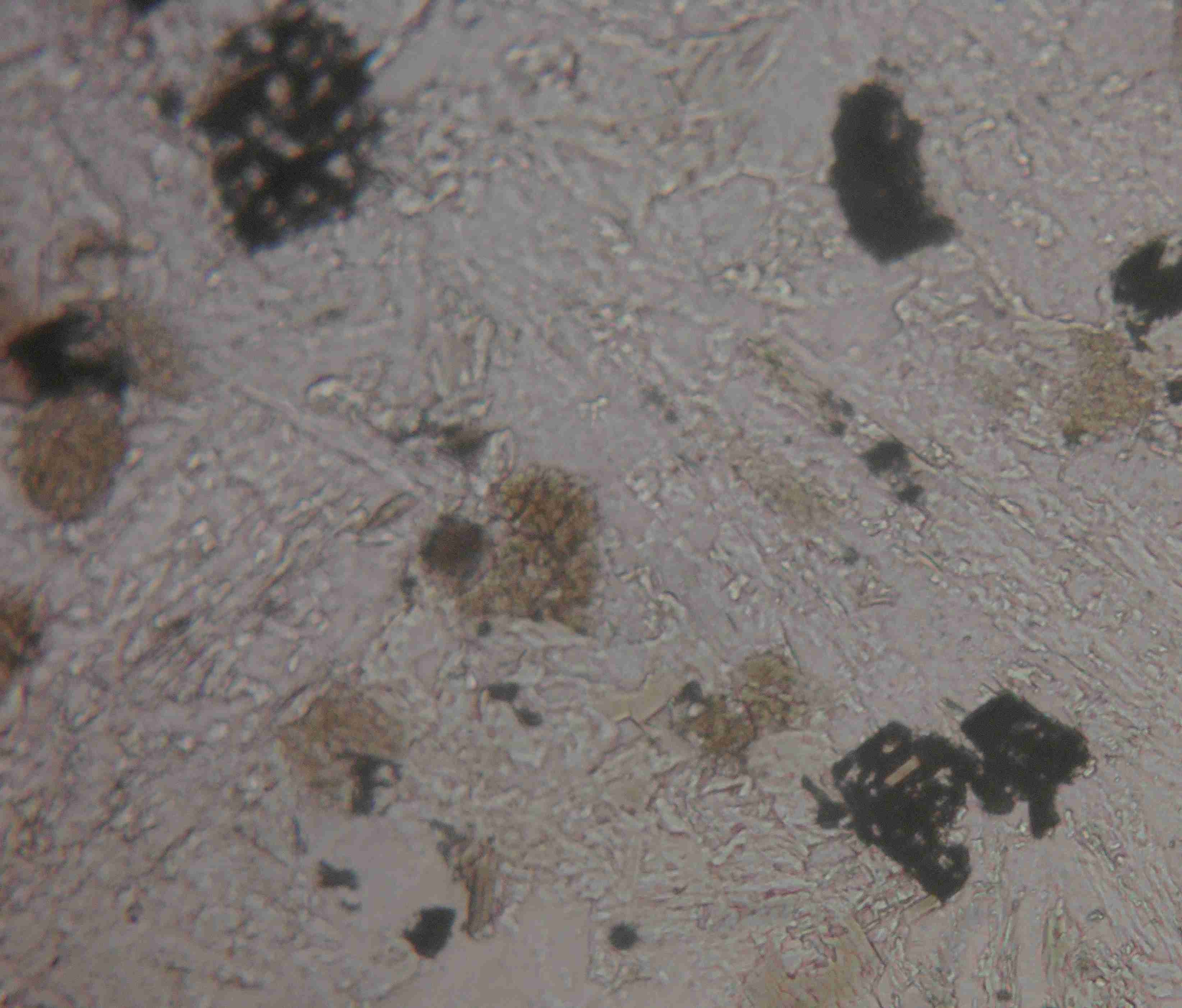

Concernant la calcite trop pale au gout de @jjnom, je comprends l'argument mais ne suis pas si surpris que ça, les teintes des ordres supérieurs ont tendance à se fondre dans les gris colorés. Par ailleurs, on ne sait pas deux ou trois choses importantes quand on n'est pas aux manettes du micro :
- quelle est la température de l'éclairage (chaud, froid, tiède)
- s'il y a des filtres (bleu par exemple sur les vieux micros à éclairage filament)
- si la lentille du condenseur est plus ou moins près de la préparation, toutes choses qui modifient les teintes et le relief apparent sur les photos.

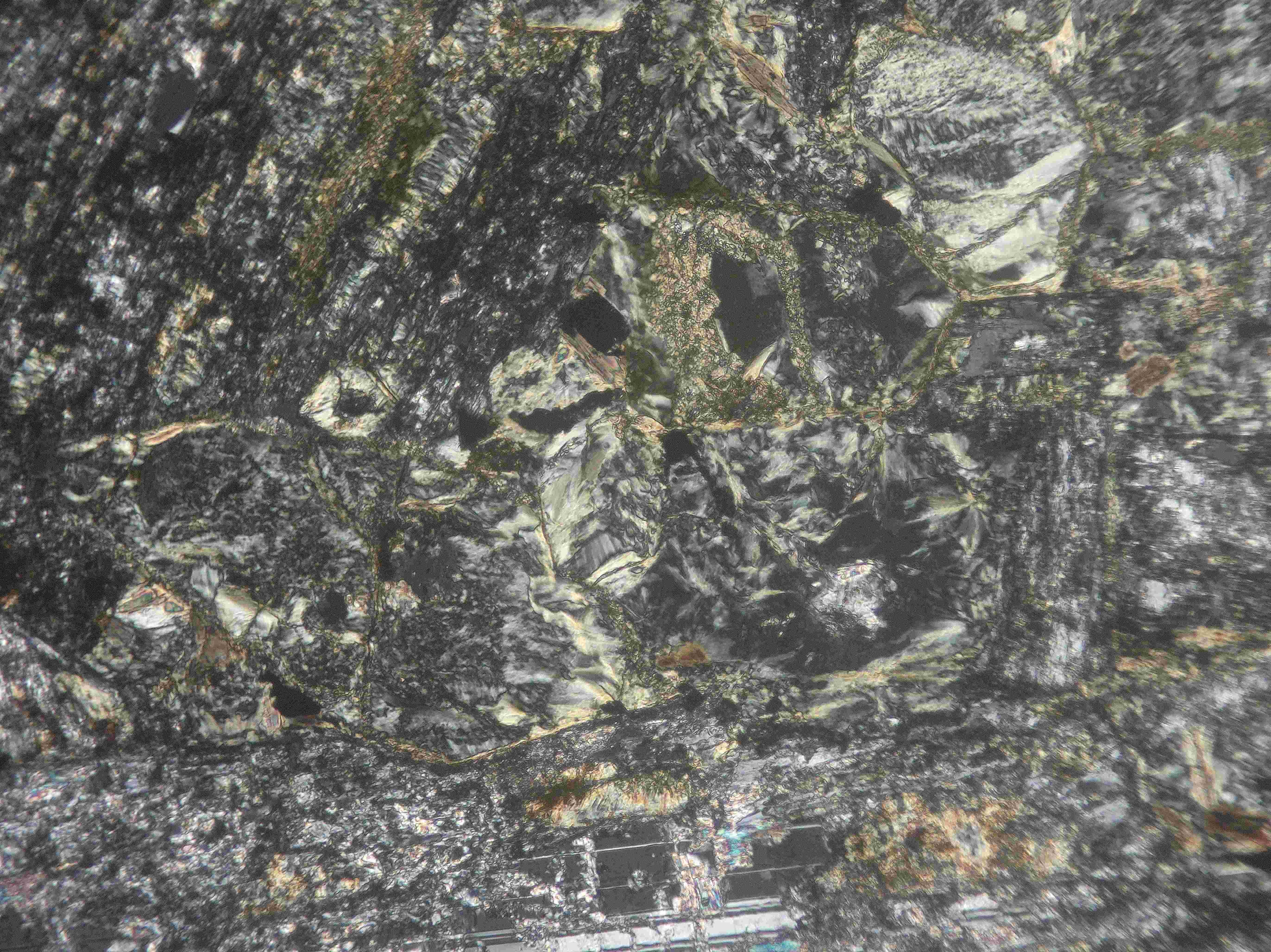

Concernant la dernière série, on progresse...

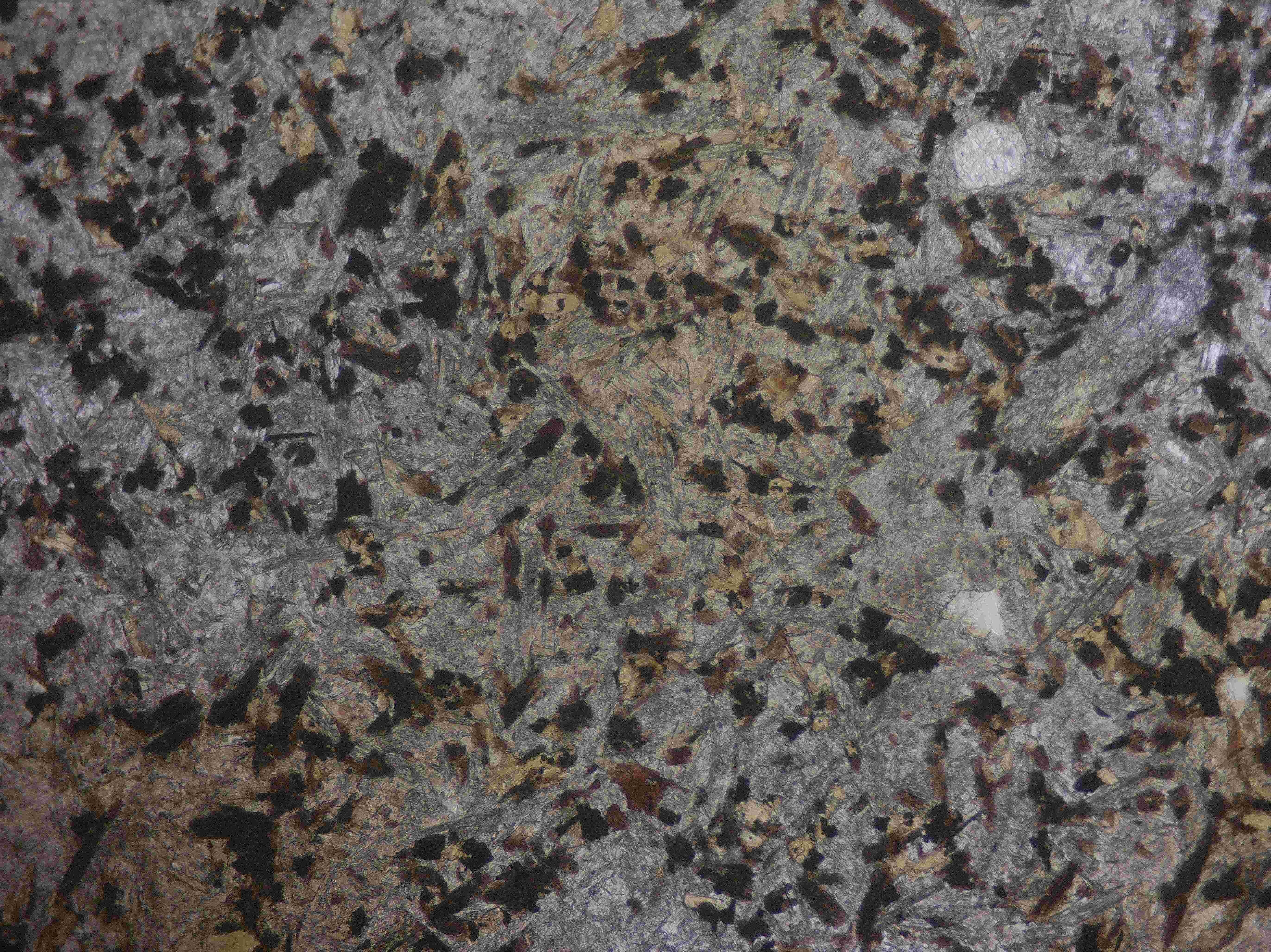

Tout d'abord, il y a en bas un plagioclase bon chic bon genre avec ses macles polysynthétiques. Il contient des minéraux d'altération orientés conformément au réseau du plagio, qui apparaissent rosés en LPNA et qui polarisent dans la fin du premier ordre en LPA ; je ne sais pas ce que c'est... Il y a aussi, sur ce même plagio, un autre minéral d’altération en paillettes, qui est clair en LPNA et qui polarise dans des teintes du 3° ordre, et la, c'est presque à coup sur de la séricite (mica blanc) ce qui implique que le premier minéral d'altération (rosé) n'en était pas...
Passons maintenant aux cristaux trapus qui occupent l'essentiel de la photo. Ils sont visiblement très altérés, avec peut-être des reliques du minéral initial dans deux d'entre eux. Honnêtement, je ne sais pas qui est qui, il y a tant de possibilités. Le produit d'altération est tantôt rose, tantôt vert en LPNA et sa teinte de polarisation est dans la fin du premier ordre, mais comme les cristaux sont tout petits et ne font pas forcement l'épaisseur de la lame, c'est peut-être un peu plus biréfringent que ça... A première vue, j'aurais pris ça pour des olivines serpentinisées, mais je ne reconnais pas le maillage. La partie relique, si c'en est bien une, est bien sombre en LPA et est compatible avec de la néphéline.

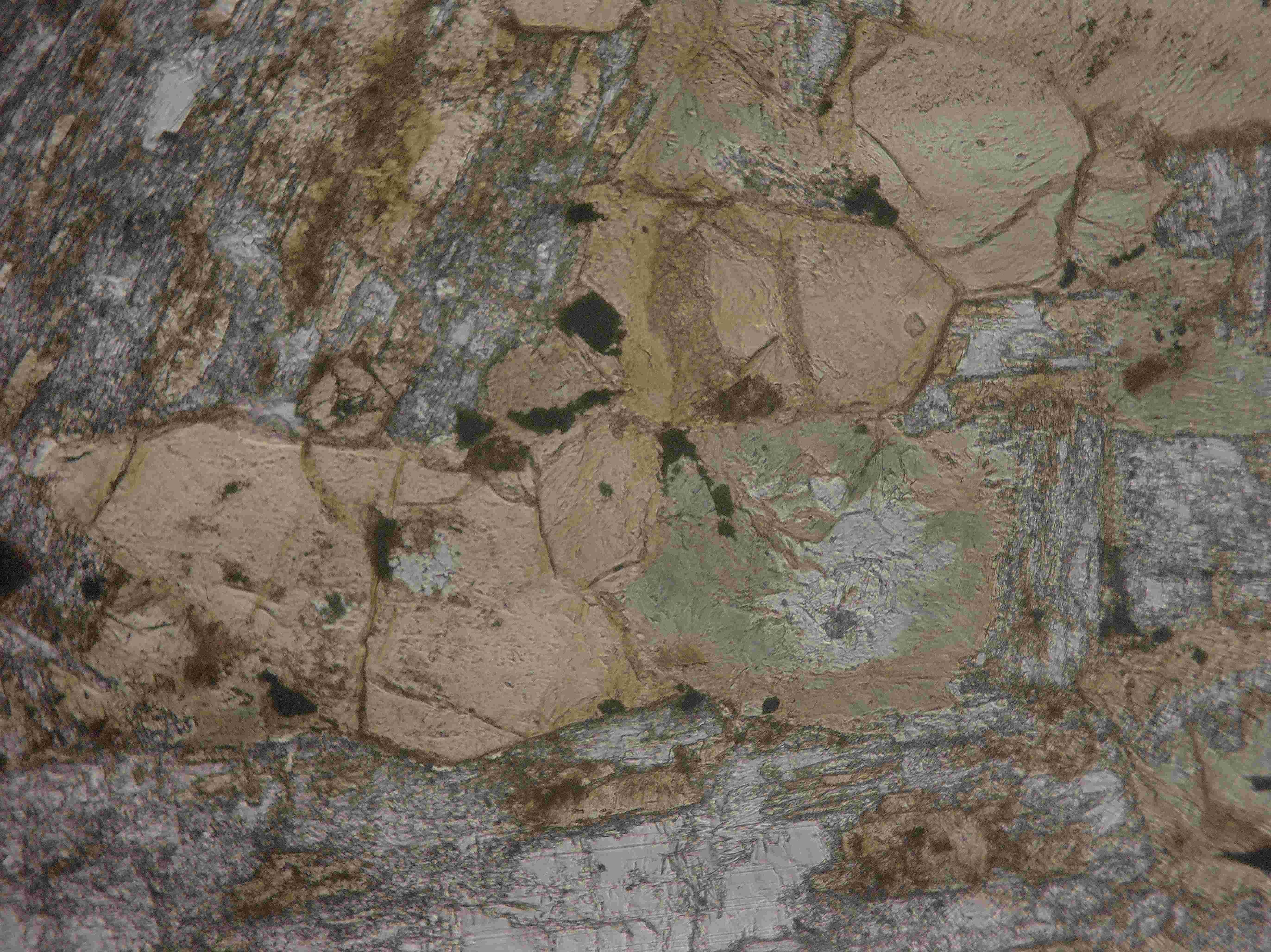

Le fait d'avoir vu ces dernières photos me rappelle que j'ai identifiée celle-ci comme une ancienne olivine serpentinisée ;
C'est assez proche de ce qui précède, c'est rose aussi en LPNA, et du coup je ne sais plus trop ce qu'il faut en penser...
j'ai identifiée celle-ci comme une ancienne olivine serpentinisée.
c'est l'idée que j'avais retenu,
comment aidé pour tranché?

Pas de filtre sur mon micro, température 3000K, mais ma caméra numérique est peut-être mal calibrée dois-je utiliser une référence en calibration?

Et il faudrait chercher à faire d'autres observations dans les zones de la lame mince ou ce mineral d'altération qui est rosé en LPNA n'apparait pas...

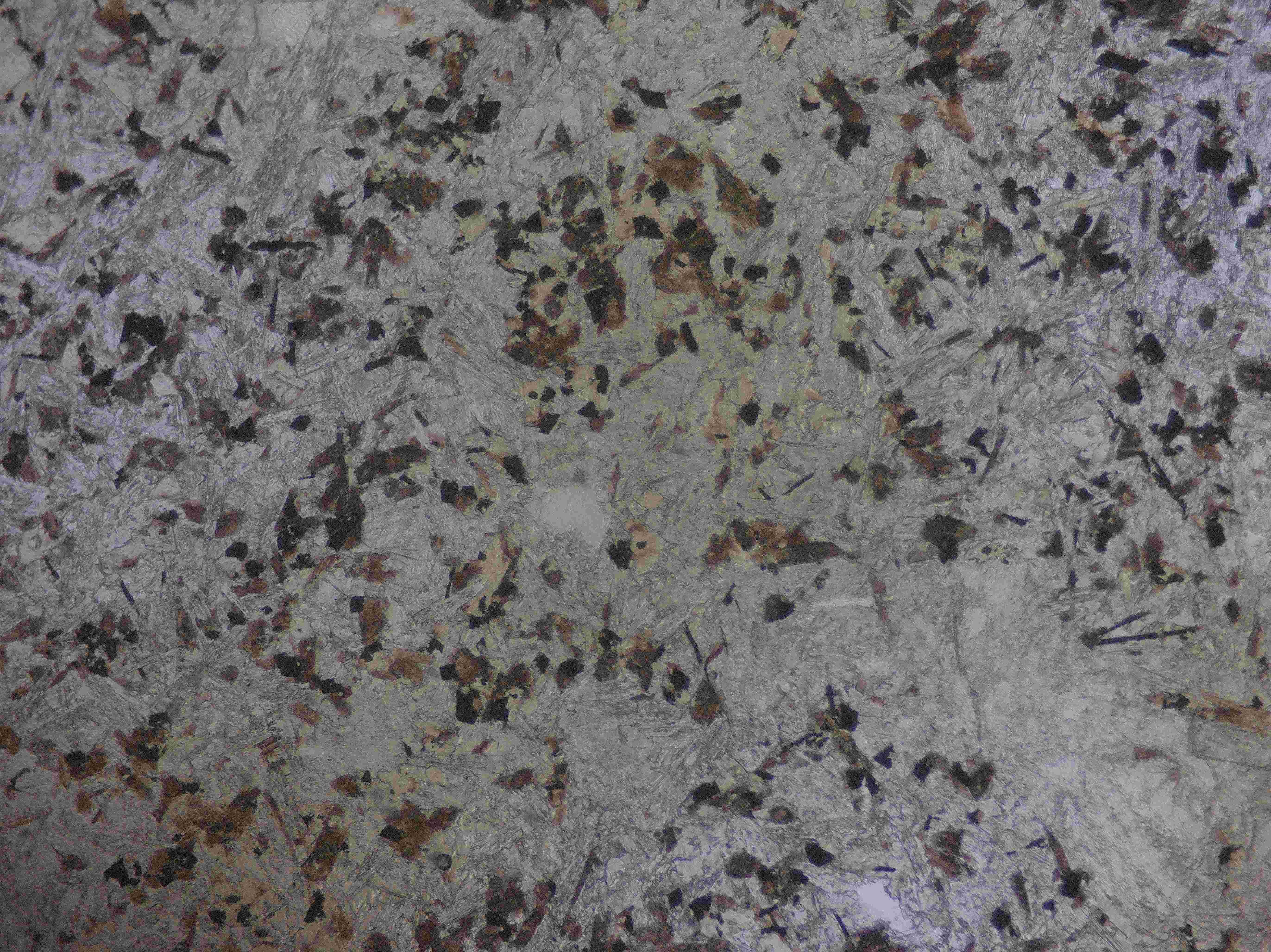

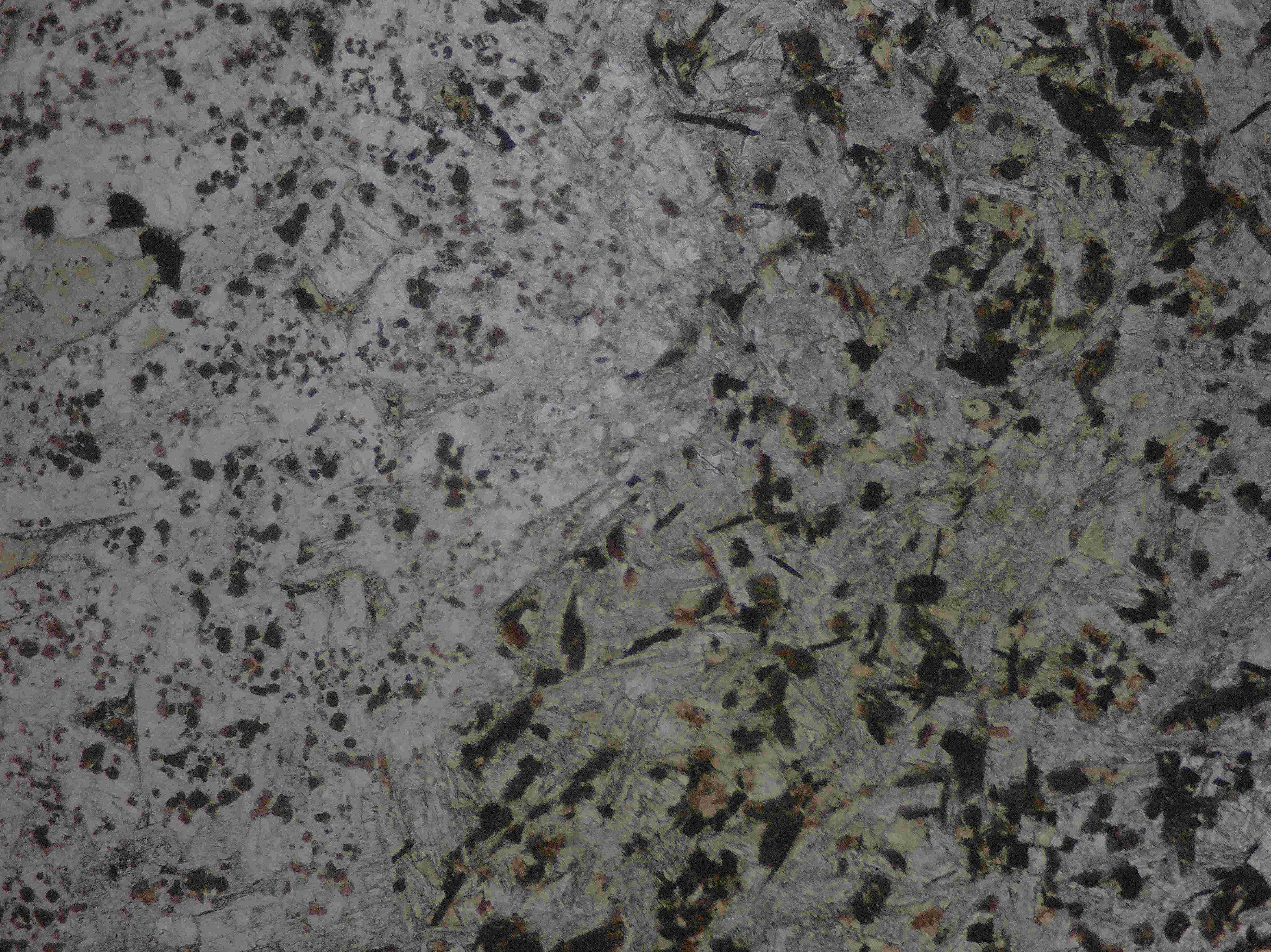

Bonsoir
Sur la première, on a l'impression que la partie gauche est dans la forme globuleuse, pas dans la matrice.

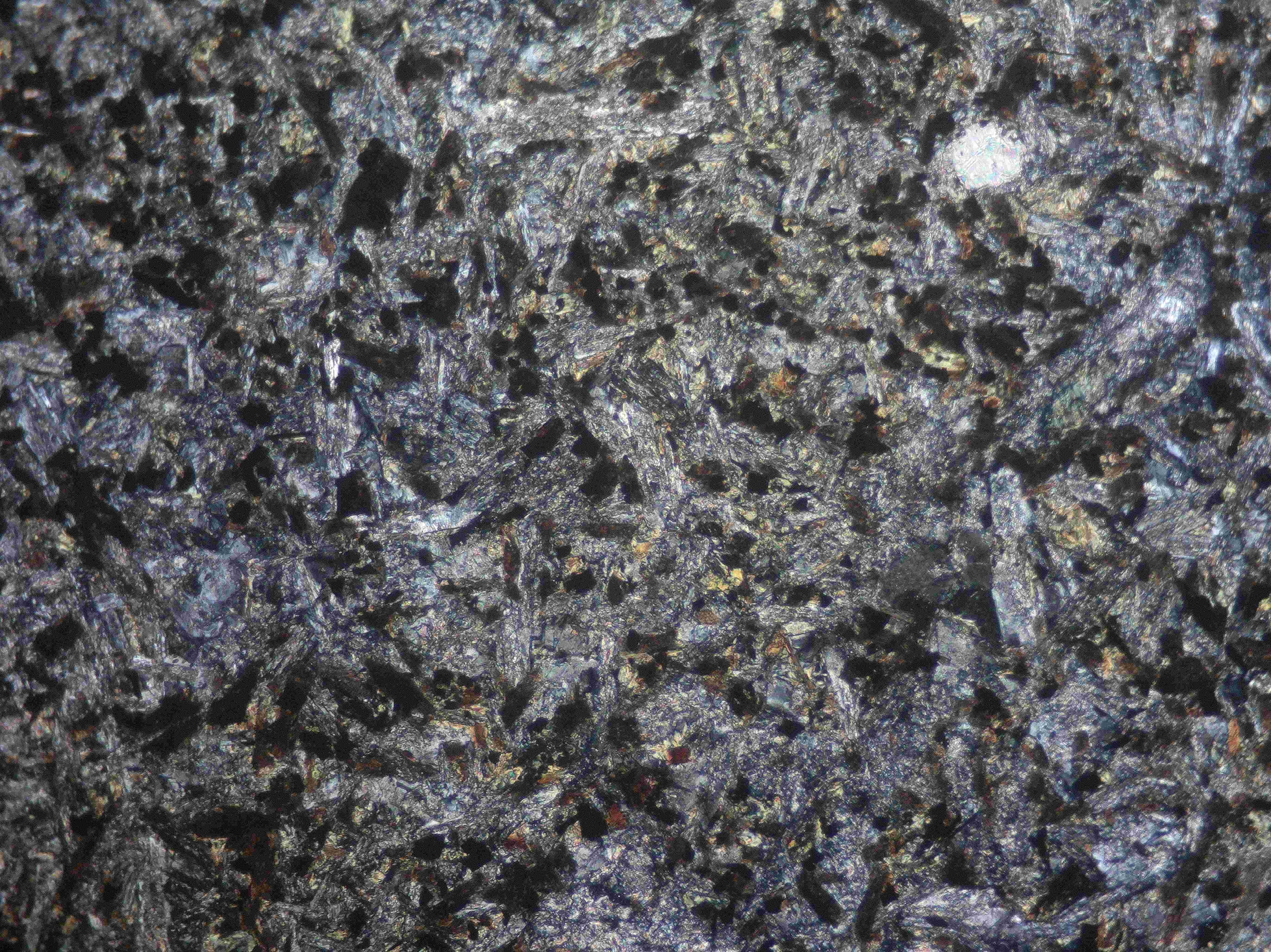

Sur la deuxième, à gauche ça a l'air clair, et il y a une tache transparente au centre, qu'il faudrait voir en LPA.
Sur la dernière, il y a aussi deux taches blanches à voir en LPA.
Sinon rose et vert semblent coexister un peu partout, et je me demande si ce n'est pas une argilisation généralisée.
et c'est le cas!
je le pense ce qui est étonnant c'est que les vues macros montre un échantillon frais.
c'est un arrachement matière.
test Hcl à venir.

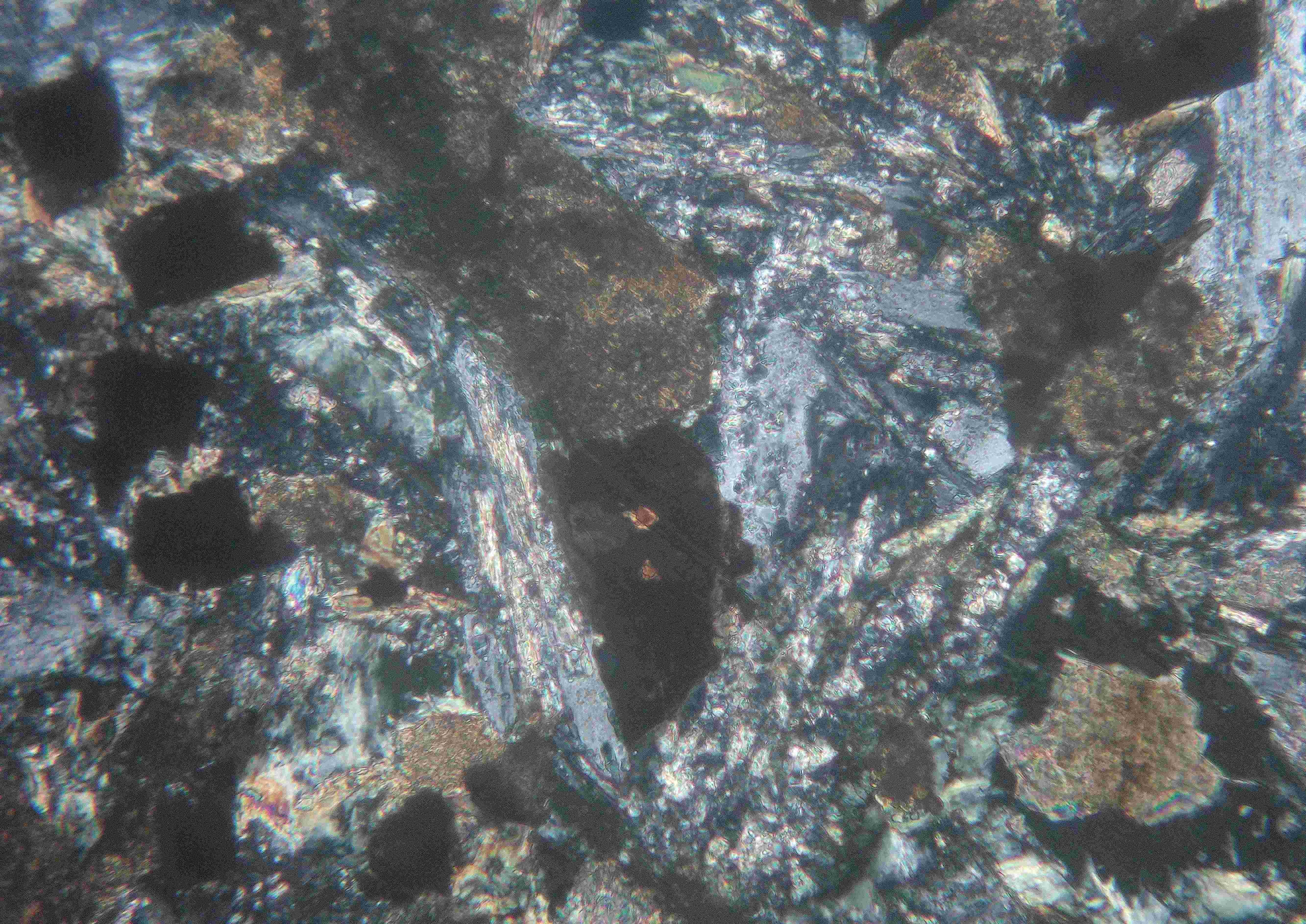

la dernière en LPA et le cristal en haut à droite.

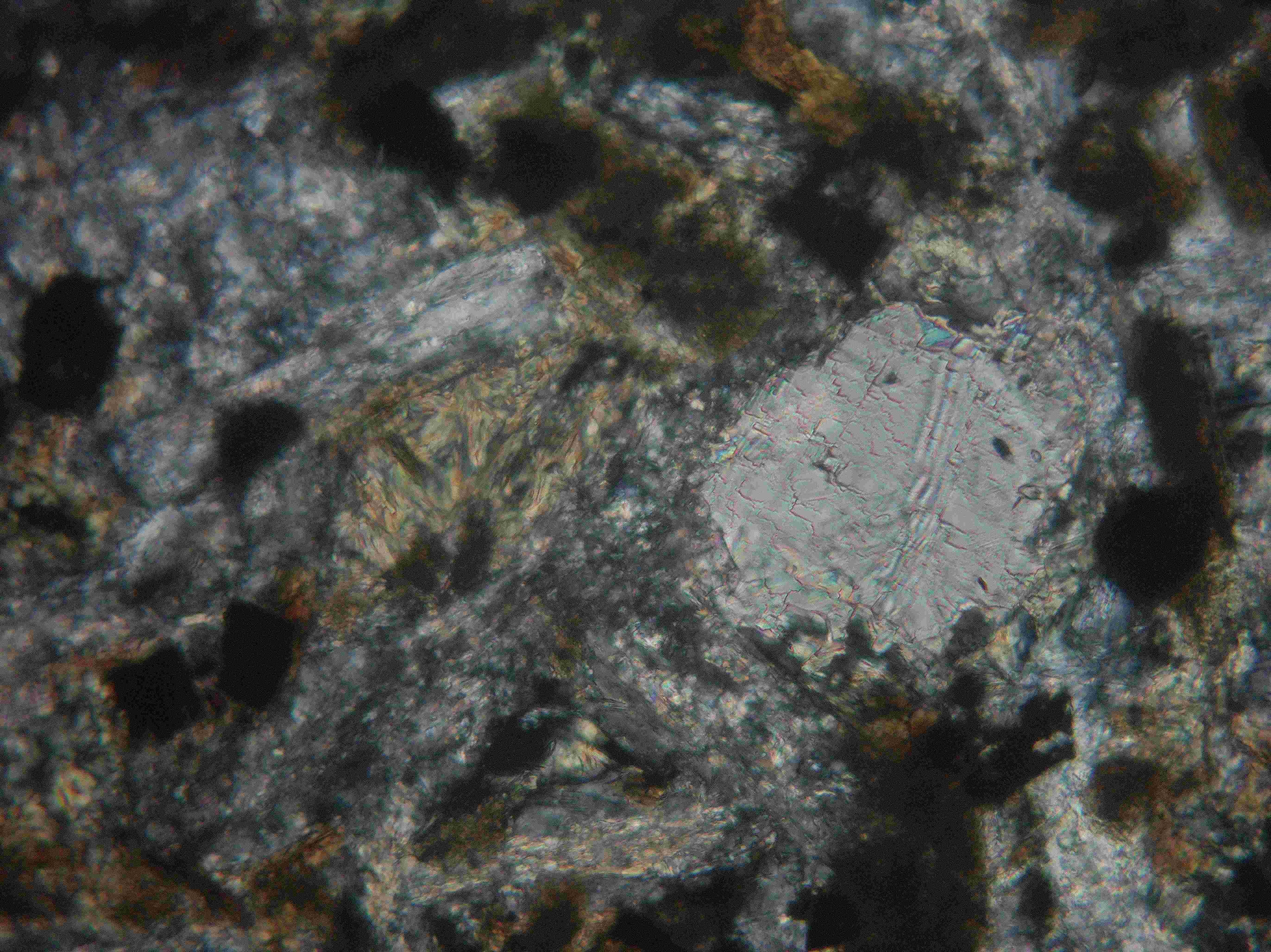

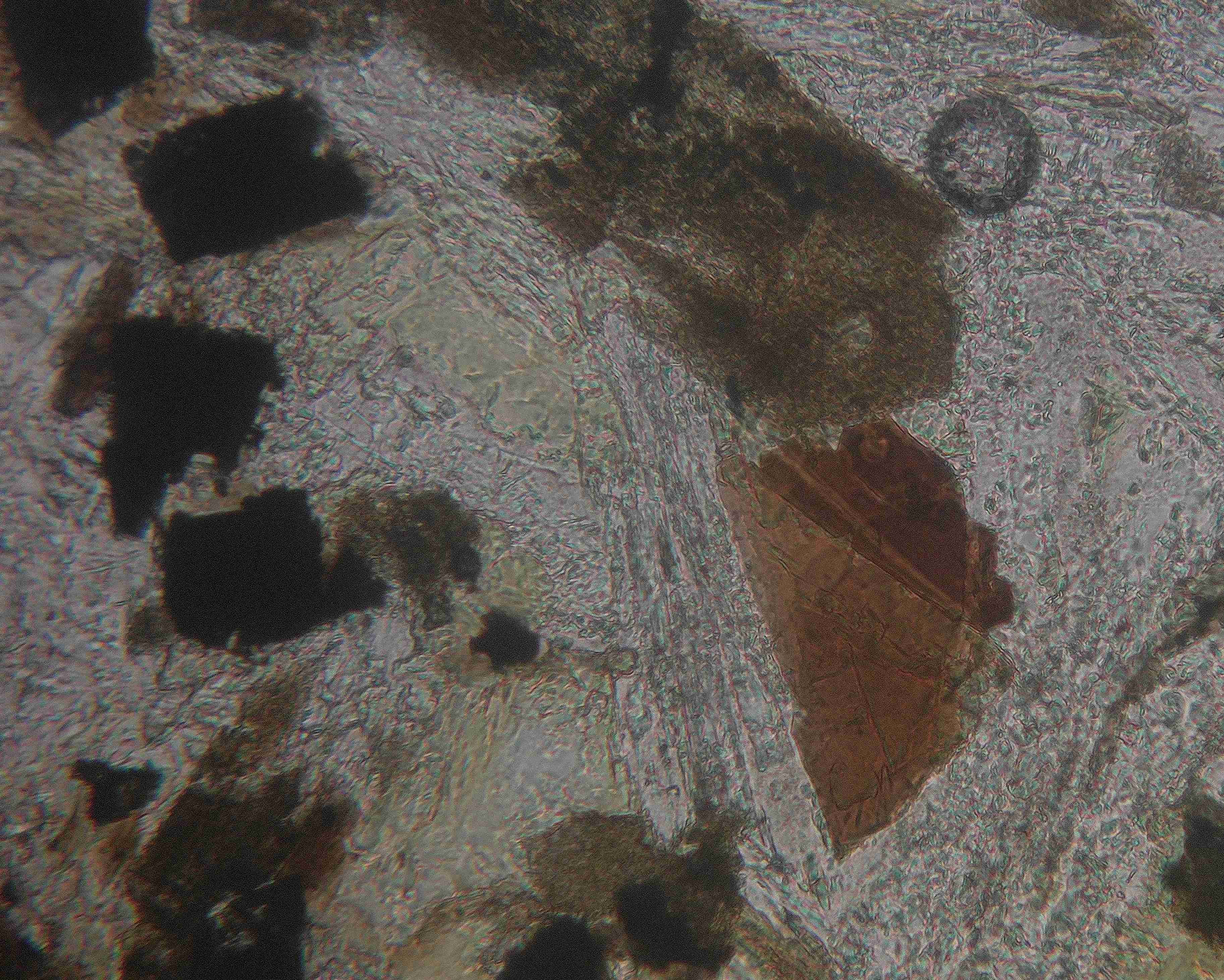

Il y a 13 heures, zéolite a dit :
Une autre vue sympa ou la calcite à envahie le cristal originel.

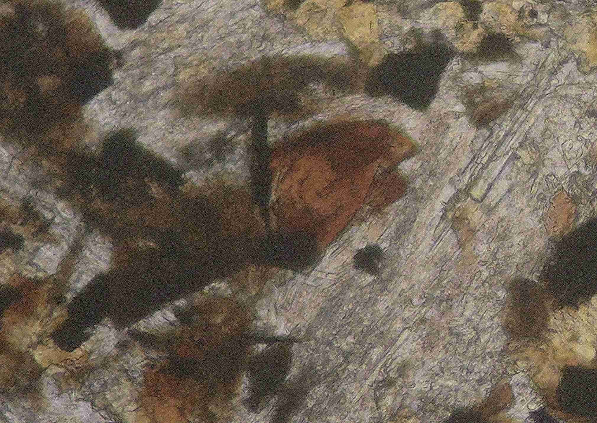

Oui, déjà vue celle-ci. Il y a des petits rhomboèdres de carbonate dans le fantôme de l'autre phénocristal. On pourrait voir la couleur des produits d'altération en LPNA ?

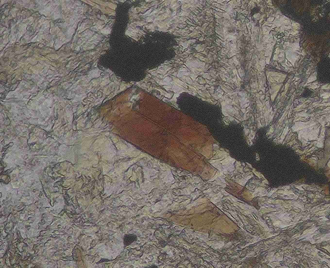

le cristal brun biotite?
Probable. Le meilleur critère pour la biotite, c'est le pléochroisme en LPNA. Si c'en est bien, la roche est peut-etre plus évoluée que ce qu'on pensait initialement.

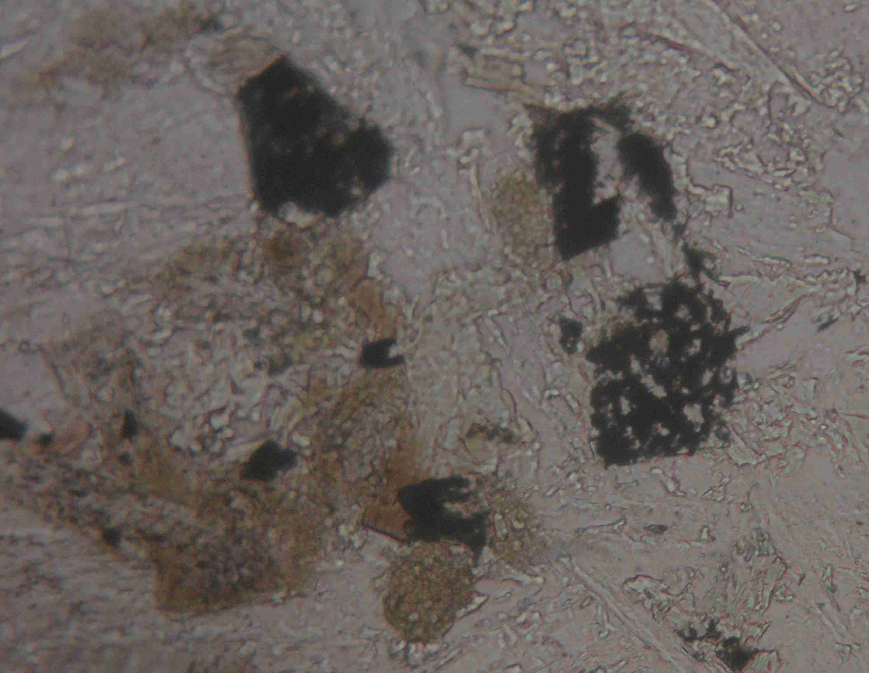

Ce cliché est aussi très intéressant pour voir la forme des accessoires. Celui qui est très noir ressemble à des oxydes (Fe-Ti).
Celui qui est brun, un peu granuleux au-dessus de la biotite pourrait-il être un ancien pyroxène de la matrice ? on peut le voir en LPA ?
Il y a 3 heures, zéolite a dit :
ci-joint
Merci, encore des produits d'altération, mais granuleux, pas des paillettes.

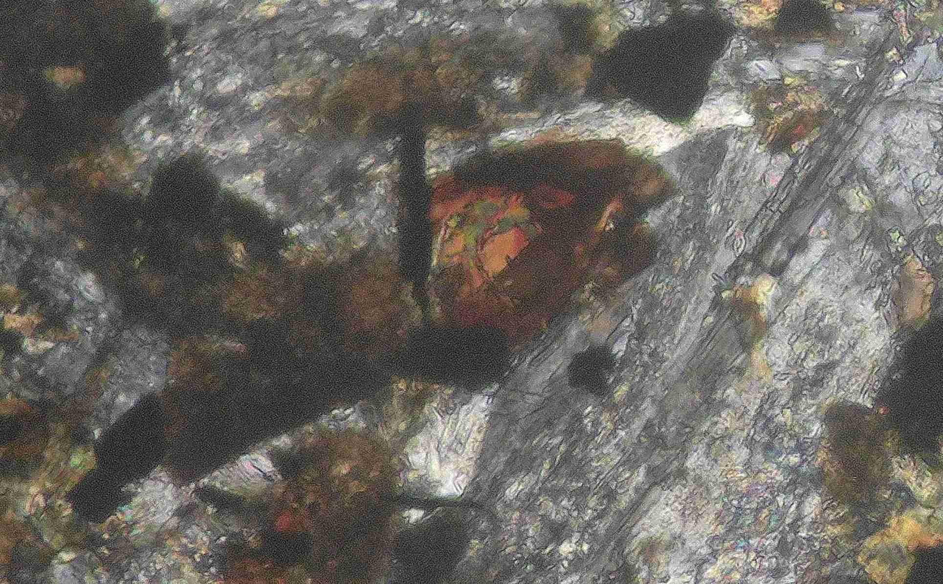

Au fait, la "biotite" elle est pléochroïque en LPNA ? Parce qu'en LPA, ça ne ressemble plus vraiment à une biotite, il faudrait que la lame soit perpendiculaire à l'axe optique pour qu'elle soit éteinte comme ça...
Bonjour.
Oui c'est la réflexion que je me suis fais, même si je n' ai pas encore le recul nécessaire.
je vérifie en LPA.

Je parle bien du pléochroïsme en lumière naturelle
pour toutes les positions de la platine,
l'image reste identique à l'avant dernière photo un dégradé de brun rosé avec les même limites de cristaux.
en LPA il est presque opaque mais anisotrope.
il y a 32 minutes, zéolite a dit :
Donc pas biotite sauf si, par malchance, les feuillets sont parallèles au plan de la lame mince.
Dans ce cas, l'axe optique du mica est aussi l'axe du microscope, et on devrait pouvoir se faire une idée du 2V en lumière convergente.
Sinon, je ne vois pas d'autre solution que d'en trouver un autre avec la même couleur, mais dont l'orientation soit différente.

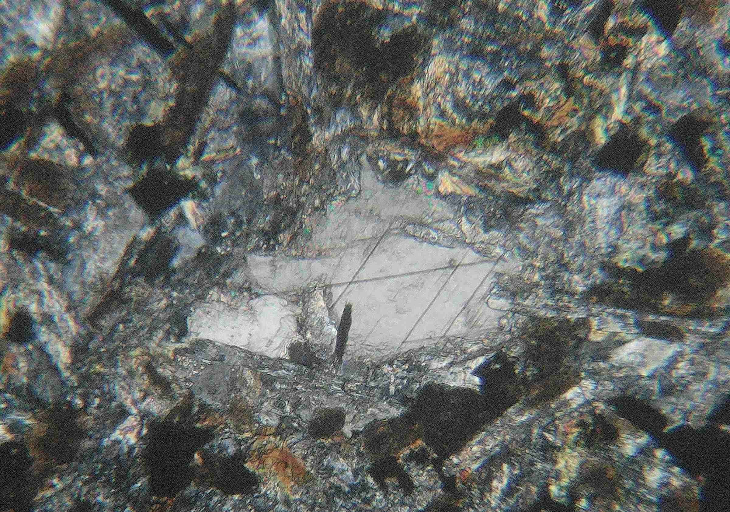

Merci
Oui, une macle sur le premier, comme sur celui du début, d'ailleurs. Et on ne voit pas du tout les clivages fins du mica, c'est bien un autre mineral.
Sur le dernier, pouvez vous voir les teintes de polarisation, et surtout l'angle d'extinction par rapport à l'allongement ?
