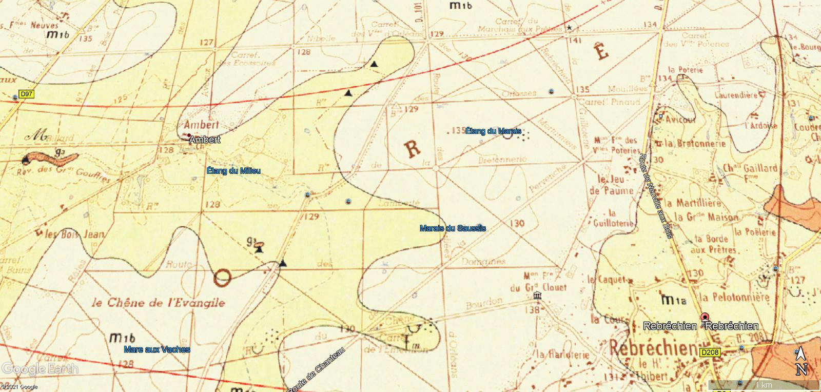

En pleine recherche sur la géologie  je découvre une présence de Dévonien dans ma localité. Le problème, c'est que cette zone en question est d'après Infoterre du Burdigalien donc je suis un peu perdu pour le coup
Possible, pour faire simple et clair, d'avoir une photo de la carte géologique de la zone (localisée avec précision) en question ?
Il y a 12 heures, Kayou a dit :
La zone est non loin de Rébrechien (Loiret) et cela se trouve dans la forêt d'Orléans.
En orange: la Zone supposé du Dévonien
Les deux jaunes sont du Burdigalien avec une roche différentes.
Le 18/06/2021 à 06:09, Kayou a dit :
Bonsoir,
Je vous remercie pour cette réponse et cela confirme que le site a des problèmes de placements pour le coup. Merci encore pour cette réponse,
Cordialement Guillaume
