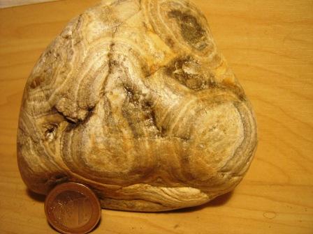

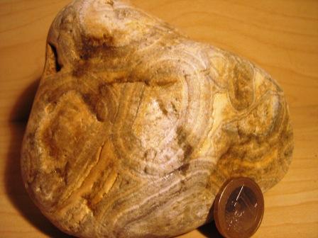

Je ne vous l'avais pas dit, mais, en + des minéraux, j'adore les galets ! Quand je me promène sur les plages, j'ai toujours le nez dans le sable... j'en fais même des tableaux :grand sourire: !
Regardez ce spécimen trouvé le week-end dernier près de Lorient :
Ma première réaction à été : une diorite orbiculaire ! mais sur une plage de Bretagne c'est quand même un peu fort ! et la roche est plus claire.
Quelqu'un aurait une idée d'une autre roche qui fasse des structures pareilles ?
1frangin qui connait la région par coeur, as tu déja rencontré pareil spécimen ?
je n'avais pas du tout pensé à ça :clin-oeil: Mais à ma décharge, je n'y connait strictement rien en fossiles.
Si c'est d'origine biologique, ce serait du calcaire, donc, pour vérifier, il suffirait de le faire réagir à l'acide ??
Du coté de l'Aber Wrach il y a un superbe granite orbiculaire, mais ce galet de la région de Lorient, c'est autre chose.
Un essai de dureté devrais aider, il y a des morceaux de filon de quartz qui donnent ce genre de résultat sous forme
de galets.

je n'avais pas du tout pensé à ça :bravo: Mais à ma décharge, je n'y connait strictement rien en fossiles.
...... un fossile peut être totalement silicifié dans une région de calcaire ou grès..... (donc en calcédoine, jaspe, opale etc..... voir les forêts silicifiées par ex.)
.............. mais pour ici : Je pense que c'est simplement un galet de quartz avec des structures orbiculaires que je ne sais pas expliquer :coucou!: ....... mais j'ai déjà vu ça !

Pres de Lorient, (il serait interessant de preciser un peu plus) on trouve des agates ! Enfin, c'est comme cela que les clubs locaux les nomme !
En tout cas c'est frequent sur beaucoup de plages de la region !
Coupé c'est splendide !
A +
Serge
"".............. mais pour ici : Je pense que c'est simplement un galet de quartz avec des structures orbiculaires que je ne sais pas expliquer ......""
moi non plus!!!!!
D'accord avec toi cousin ; sur la côte par ici des filons de quartz-calcédoine donne après désagrégation des morceaux qui roulés par la mer finissent par donner des stucrtures de ce genre.
le sablais
bon,
donc, bilan : galet de quartz ou calcédoine avec des structures orbiculaires non identifiées.
Je vais suivre le conseil de serguen91, je vais le faire couper et polir.
Au fait, la provenance exacte est la plage de gâvres, juste à l'entrée de le presquile du coté océan, la ou il y a les surfers ! mais c'est le seul que j'ai trouvé.
meric en tout cas de vos indications. :coucou!:

La plage de Gâvres contient effectivement des blocs de calcédoine ! Je confirme ! Tu as aussi des blocs à Numulites qui proviennent du tertiaire sous jacent !
Il y a des surfeurs partout sur cette bande mais si tu vas au bout de cette bande de plage (en direction de Larmor) tu trouveras au bout des placers à micro mineraux ! (Quand la mer a fait son oeuvre ) !
