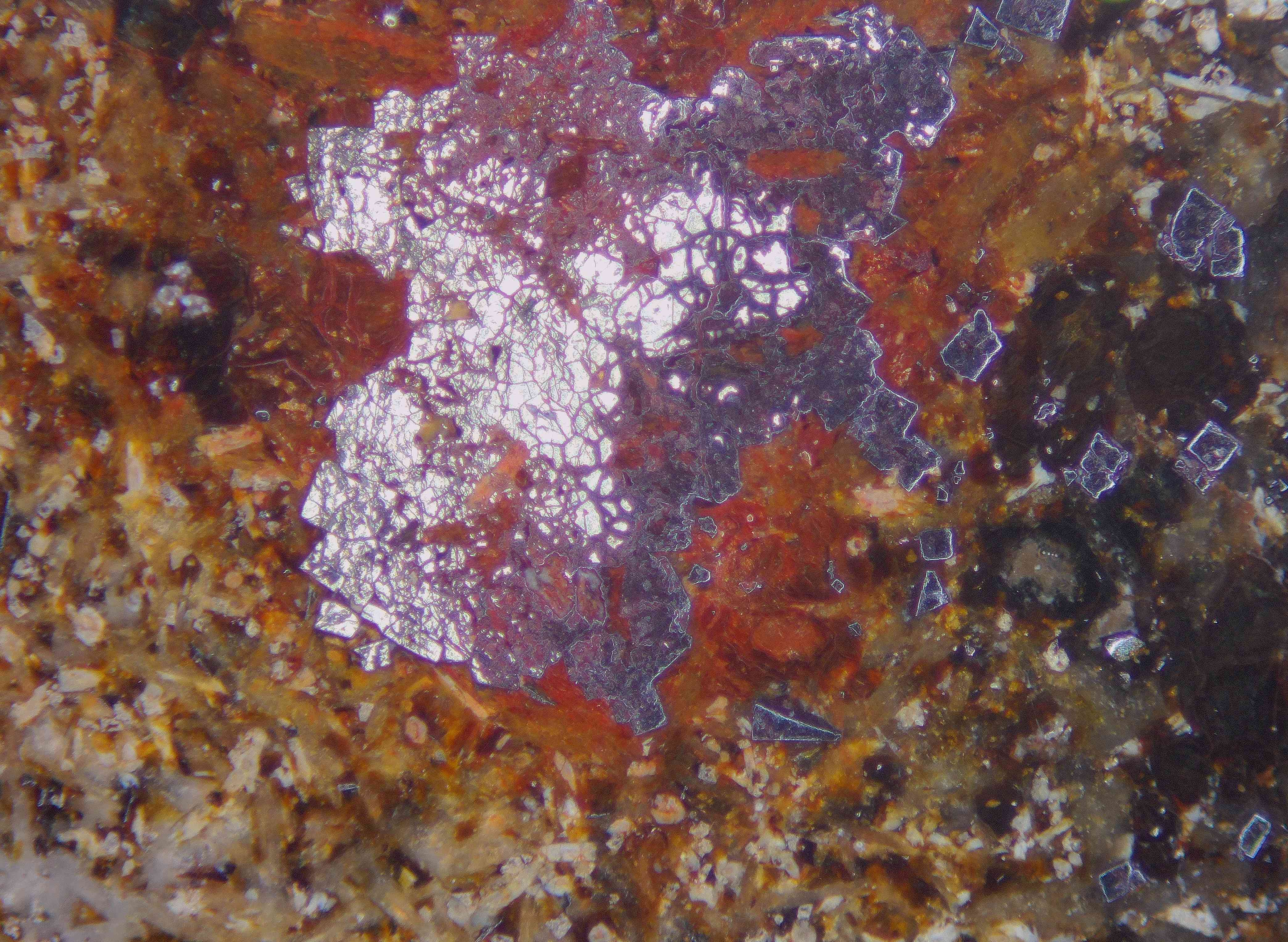

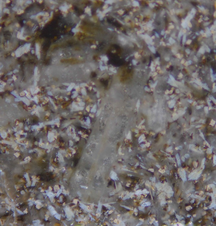

peut-on identifier cette cristallisation par ces aiguilles parallèles et pourquoi cette orientation commune?
absente de la matrice.
pour le plagioclase, car pour moi c'est un plagioclase à moins que?,
peut-il être plus réfractaire que la matrice? comment on lit sa genèse?
Merci.

Je pense que vos petits minéraux en aiguilles (ou en lamelles) parallèles sont simplement des exsolutions dans un ancien microphénocristal qui a été dissous/transformé.
Si votre roche est une andésite (elle a l'air bourrée de plagioclase, avec deux générations), l'ancien minéral contenant ces exsolutions pourrait être une magnétite titanifère ou une titanohématite qui a exsolvé une partie de son Ti (sous forme d'ilmenite ?).

que je vois sur cette photo, est-elle l'illustration?
vraiment votre info me va très bien, jjnom y vois aussi une andésite.
reste pourquoi tant de Ti dans une andésite?
Je ne crois pas, ce que vous montrez la est peut-etre une magnetite, mais altérée (rouillée) en surface.
Pour fabriquer des exsolutions de Ti, il faut maintenir un certain temps une temperature un peu plus basse que celle ou le minéral initial s'est formé.
Mais ça ne se fait probablement pas au cours de la solidification finale, trop rapide dans une roche microlithique.
Une magnétite avec 10% de TiO2, dispersée dans votre roche, ça ne fait pas énormément de Ti dans le caillou.

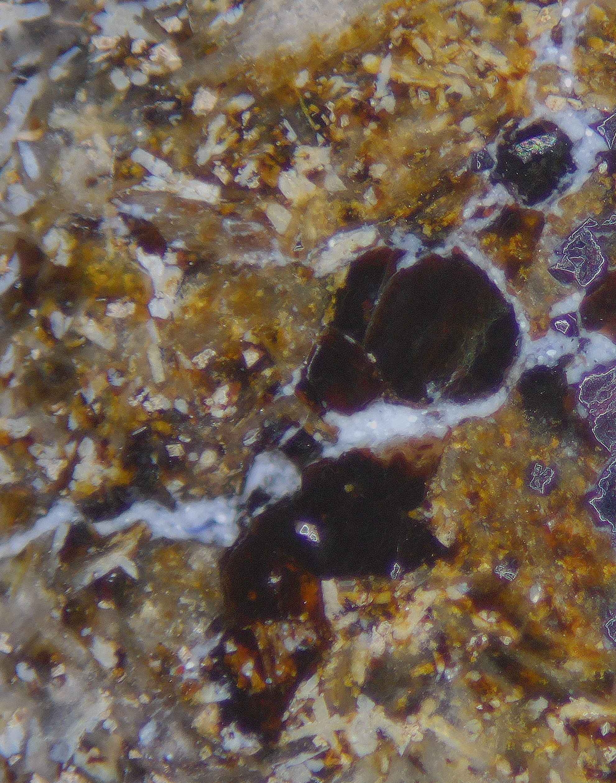

Pour info en LPNA il y a une forte présence de minéraux opaques,
qui ne sont sans doute pas de la magnétite car l'échantillon présente un trop faible magnétisme,
je pensais donc à de l'ilménite.
est-ce compatible avec la vue macro ci-joint?
Pas d'idée sur le coup.
Sans analyse chimique de la roche, la discussion sur la teneur en Ti est vouée à rester au niveau des conjectures.
D'autres mineraux que la magnetite, l'ilmenite ou l’hématite peuvent contenir du Ti, p. ex. augite et hornblende.

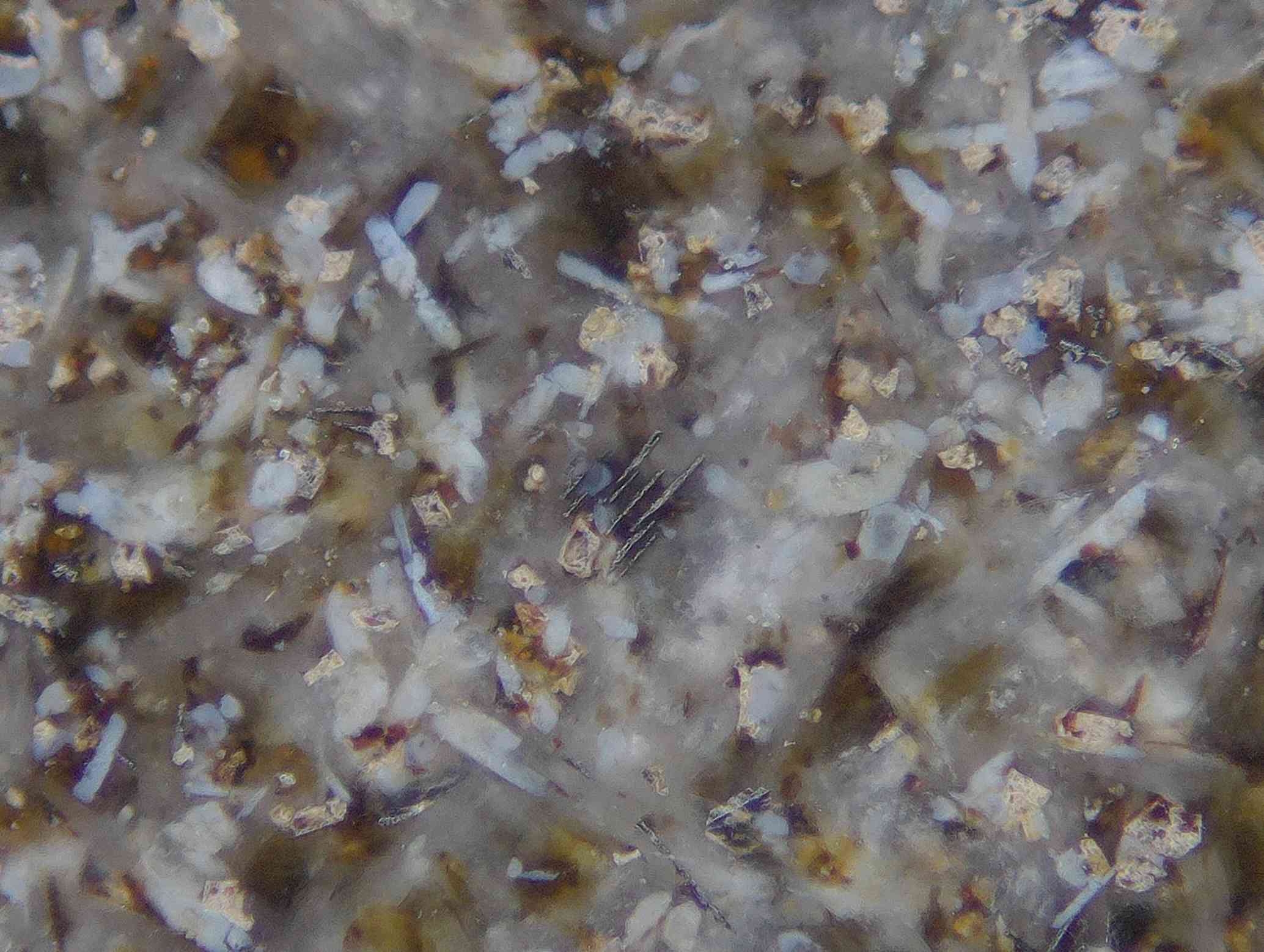

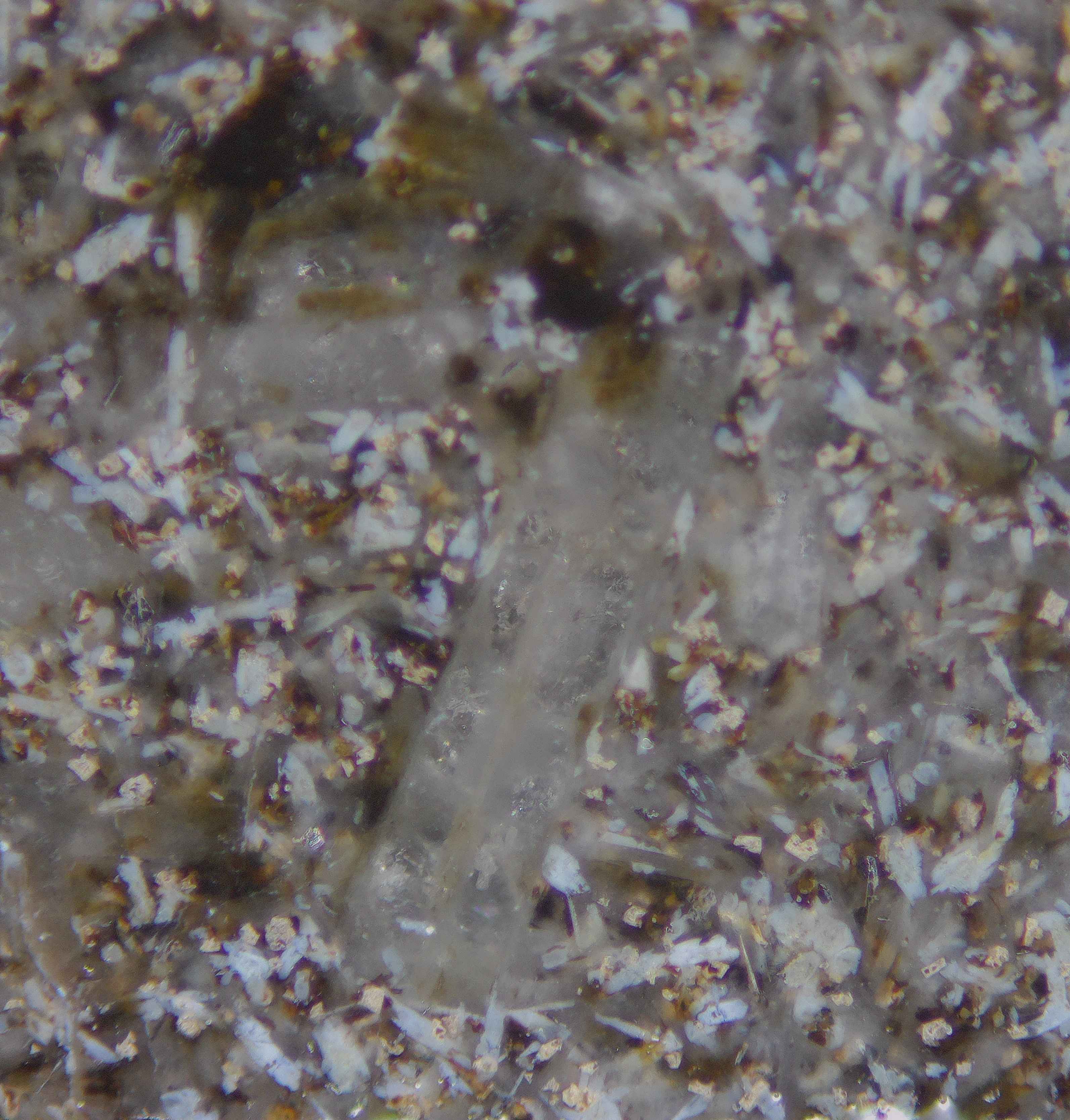

NB: le grossissement sur la première photo est bien supérieur à celui de la deuxième, ça change peut-être un peu les couleurs...
Je vois les deux types de feldspaths (au moins) qui étaient visibles sur la préparation précédente, les taches noires avec des formes cristallines assez nettes

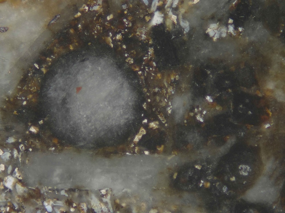

J'essaye de voir une forme cristalline dans ces bulles grises, mais en vain.
Il y a encore beaucoup de diffusion de la lumière transmise, pour bien voir les contacts entre grains.

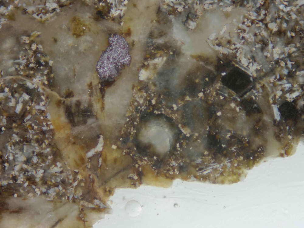

il y a 53 minutes, phoscorite a dit :
dans les deux cas je suis encore en lumière réfléchit sur une épaisseur 0.5mm environ.
