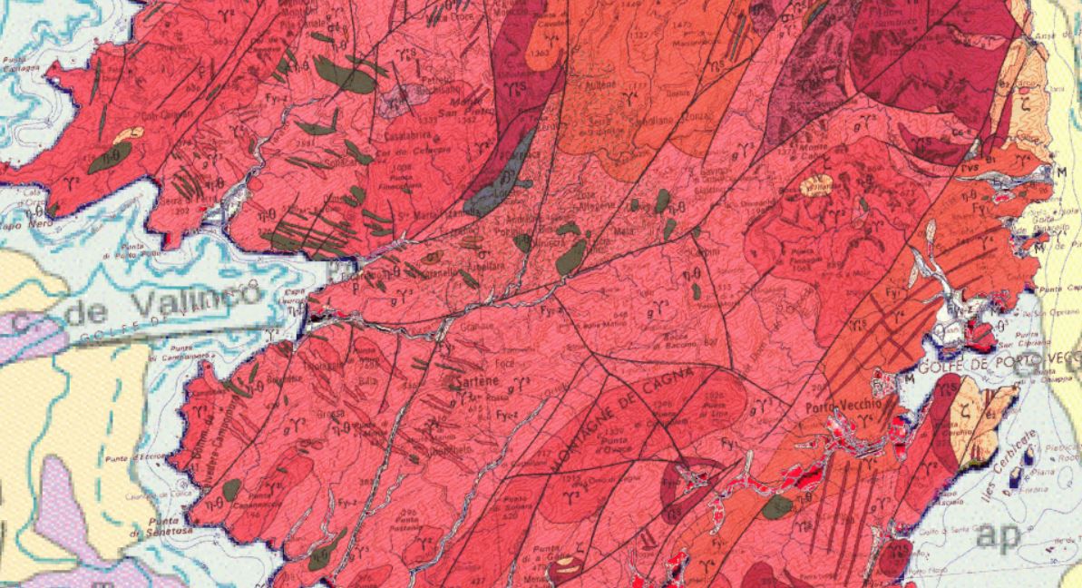

Je te propose plusieurs extrait de la carte géologique de la "corse du sud":
d'abord une vision large:
Ce qui est vert correspond à des roches basiques.

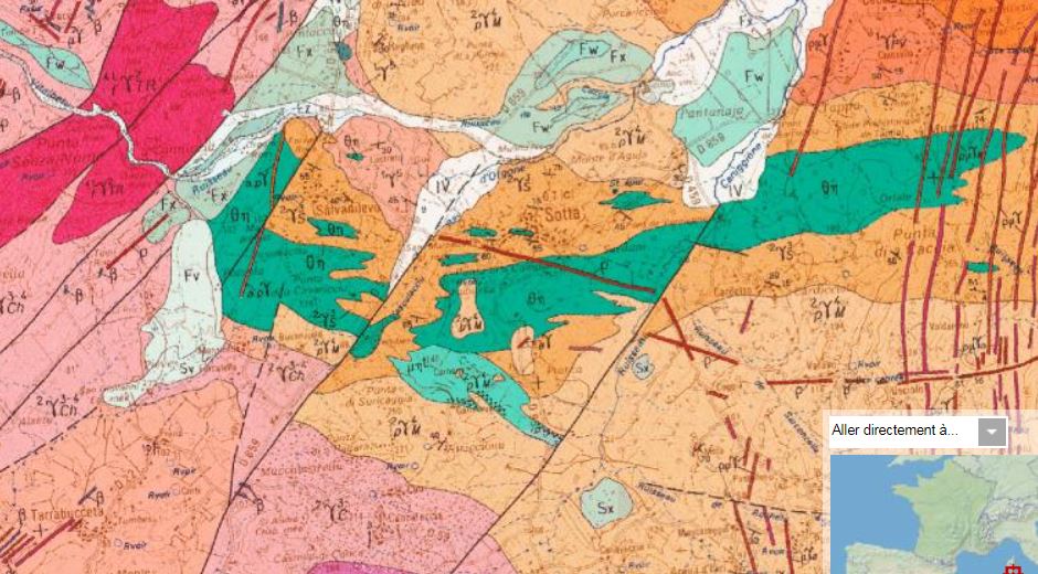

On fait un petit zoom :
Le vert, ici correspond aux roches basiques.  C'est noté avec des lettres de l'alphabet grec.  Théta, Béta etc...
Ta roche pourrait venir d'une de ces zones coloriées en vert.

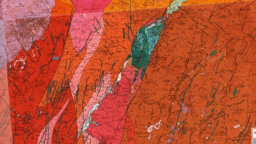

Ce n'est pas une météorite.
Soyons plus précis dans sa localisation.
merci  beaucoup  pour votre attention et vos lumières  c chouette. tout d abord j ai refait ma densité correctement ......je suis a 2,85j ai trouve la pierre en zone rose  sur la commune de Coti chiavari un peu sur les hauteurs dans la foret domaniale pas très loin de la grande plage de Mar e sol je fouine la car  j ai vue un bolide il y a plusieurs années je dirai environ sept ans au début je trouvais que c était une grosse étoile filante j ai pas réaliser tout de suite  je ne pense bien sur pas avoir trouve une meteorite mais je m y intéresse quand même je trouve que c plus ludique d apprendre la géologie avec une étude de roche concrète c plus formateur et ça permet d avancer en douceur comme un diagnostique différentiel en quelque sorte  j ai fait le test a l acide chlorhydrique sur le petit morceaux de la cassure  la tache un peu rosée  a moussée puis carrément disparu  les deux autre traces   n ont pas mousse ni la partie bleue  pour le gros morceau  les traces blanches c des coups de marteau .... j ai donc change de zone j ai teste sur le dessus de la pierre et j ai eu zéro réaction j ai mis l acide pur je sais pas si c bien ? j ai vue des videos sur you tube sur météorites lunaire très ressemblante  et j ai simplement pense qu il fallait  creuser un peu le sujet ......et j aimerai bien savoir ce que c exactement pour nourrir ma curiosité je sais que c pas facile  avec de mauvaises photos
