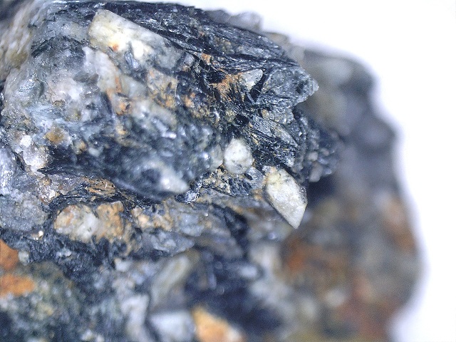

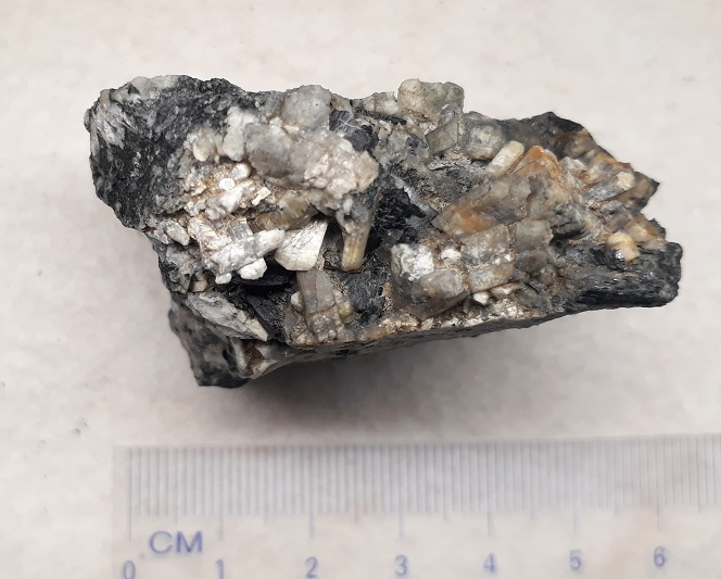

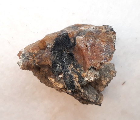

J'attendais de recevoir mon nouveau jouet, un petit microscope usb, pour vous présenter cette découverte que j'ai faite il y a quelques semaines dans un skarn à grossulaires non loin de Collioure.

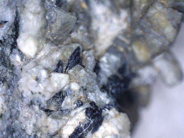

Voici donc deux echantillons représentatifs  en normal et grossis.

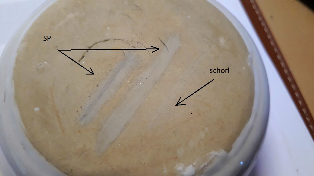

les noirs font un trait gris clair avec dépot noir car fragiles et rayent le verre, les "crèmes" , trait blanc et rayent aussi le verre
les cristaux noirs sont plutot lamellaires (5mm pour les plus grandes) mais on distingue parfois une pointe élancée (2 mm max), les amas vont dans tous les sens.
les cristaux clairs sont aussi curieux ....
Je pense que cela ne va être facile encore une fois ...
J'ai pensé à rockbridgeite, wolframite, columbite-tantalite mais ces deux derniers auraient un trait brun... et pour les clairs aucune idée non plus.
Le tout accompagné de quartz translucide ( qui se mèle parfois au noir ) ou rougeatre.
voila voila .... donc un grand merci d'avance pour vos idées.
maintenant place aux photos :
Salut, j'ai un gros doute sur les cristaux noirs. Ils ont bien tous un trait gris ?  Car on dirais du schorl.
Sans cette histoire de trait je t'aurais dis tourmaline à 100% .. mais je ne suis qu'un amateur.
Est-ce possible qu'un schorl n'a pas de trait blanc comme les autre tourmaline ?
Bonjour
Encore de la belle Minéralogie! Mais il y a à boire et à manger là-dedans.
Parmi les cristaux clairs, il y en a de couleur plutôt "crème" et d'autres de couleur plutôt "gris-bleu-jaunâtre" (pour simplifier, et en faisant l'impasse sur les nuances orange-rouille imputables à des "oxydes").
Les cristaux "crème" ont un éclat un peu nacré et présentent souvent des faces pseudo-losange (en fait des parallélogrammes). Cela pourrait être de l'Albite, comme les "calissons" de l'autre fois. Sont-ils rayés par l'Orthose? par le Quartz?
Certains cristaux gris-bleu-jaunâtre prismatiques m'intriguent, et me font penser à du Béryl, mais je n'arrive pas à distinguer s'ils ont une section hexagonale: si oui voir s'il rayent le Quartz. Mais pour que le Béryl soit possible, il faudrait envisager un contexte de pegmatite et non de skarn! Est-ce envisageable?

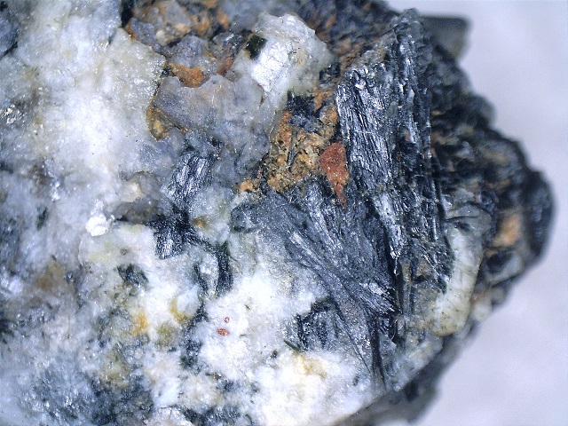

Parmi les cristaux noirs, certains montrent des espèces de pyramides effilées  à quatre pans (semble-t-il), compatibles avec les systèmes quadratique et orthorhombique (voire monoclinique). D'autres se présentent en écailles aplaties dont la forme est difficile à cerner. Sur la photo 14 (l'avant-dernière), ces écailles se présentent sur leur grande face et non sur leur tranche: on voit des angles droits. Les "pointes" et les "écailles sont-elles constituées du même minéral, qui aurait deux habitus différents sur le même site, voire sur le même bloc?
Parmi les minéraux répertoriés sur Collioure, noirs à éclat submétallique et rayant le verre, il y a la Tapiolite qui est quadratique et peut donner des espèces de pointes un peu effilées. Mais le trait est noir-brunâtre. Pour les écailles, il y aurait l'Ixiolite (je n'ai pas trouvé la couleur du trait). Ces minéraux supposent eux-aussi un contexte de pegmatite.
Pour le contexte , c'est pegmatite et skarn  , ces specimens ont été trouvé au milieu de petits deblais suite à, semble t il( c'est même quasi sûr), une recherche antérieure de grossulaires.
Pour ce qui est du schorl, j'y ai évidemment pensé mais c'est vraiment différent de ce que j'ai déja pu trouver sous différentes formes, le trait est , comme je le didais gris clair et à la limite du verdâtre mais aucune piste n'est à rejeter.
pour les cristaux clairs certains sont cassés et la section est le plus souvent losangique.
Les cristaux sont petits, je vais essayer de voir si le quartz les raye mais en tout cas ils ne rayent pas le quartz .....
J'étais parti dans mon post précédent sur l'hypothèse d'un contexte de pegmatite plutôt que de skarn. Mais si ces échantillons proviennent d'une excavation pour le Grossulaire, il faudrait se réorienter vers les minéraux des skarns. Par ailleurs, c'est vrai que les échantillons ne présentent pas de trace de mica semble-t-il, ce qui affaiblit l'hypothèse "pegmatite", sans l'exclure complètement. D'autant que les fragments présentés mesurent seulement quelques centimètres: y avait-il du mica dans les déblais où vous avez trouvé ces spécimens?
En ce qui concerne le Schorl (qui supposerait également un contexte pegmatitique), prenons par exemple la dernière photo: si les cristaux plus ou moins enchevêtrés qu'on y voit sont des baguettes, le Schorl est possible; il en existe des faciès d'aspect fibreux, et même à l'aspect de feutre. Mais si ce sont des lamelles ou des écailles, comme le suggèrent d'autres photos, en particulier l'avant-dernière, alors ce n'est pas du Schorl.

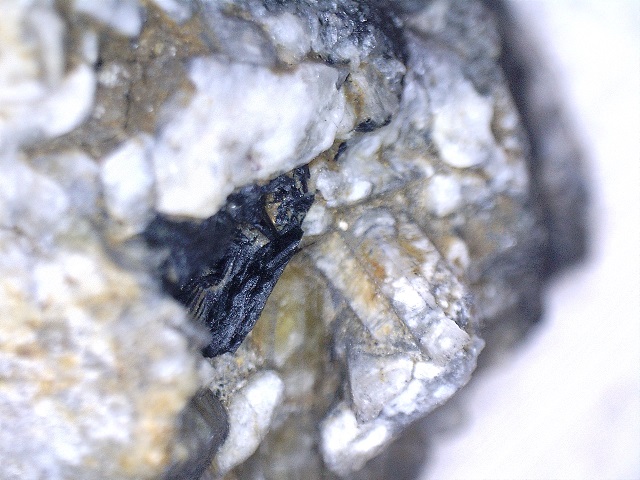

Une autre photo avec une "grosse lamelle"  5 X 3 X 0.5 mm environ et dessous, plusieurs petites lamelles.
Pour le schorl, je reste vraiment dubitatif ..... Je ne veux surtout rien écarter mais l'ensemble , semble , comment dire ... plus "léger", moins dense que ce que j'ai pu voir comme schorl, et ce ne sont pas des baguettes mais beaucoup plus des écailles.
Le top serait évidemment de les avoir en main , c'est assez difficile en photo....

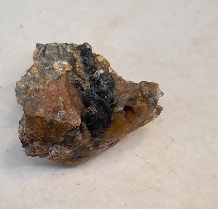

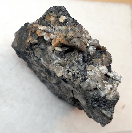

Voici des nouvelles images d'autres échantillons,
sur le premier , un amas de sp noir sur un cristal de quartz translucide accompagné de quartz laiteux , 7 x 3 cm.
20210602_193158.jpg.5bad7e53290a16ff025f5aabe041cdcb.jpg20210602_193213.jpg.2c8e765ff66f85546d264366b3205f9c.jpg
puis ensemble de cristaux chapeautés par du sp noir, un peu de ce minéral se mélange au quartz sur quelques mm, 3.5 X 2 cm
encore un amas sur quartz rougeatre , 4 x 2.5 cm
grossissement chapeau sur cristaux de quartz
216218483901.jpg.2515060f6895c33b5470781f3ea23914.jpg216218494715.jpg.523bc2520c244f53d1004bb86934c454.jpg
grossissement cristal blanchatre terminé,
merci encore
Salut Alex & Co
De plus en plus intriguant.
Ce ne sont peut-être pas les mêmes amas de minéraux noirs, mais l'association avec quartz + feldspath se précise et ça ressemble de plus en plus à de la pegmatite.
Ton observation sur le recouvrement (chapeautage) des quartz par le minéral noir est extrêmement intéressante et nous ouvre des horizons.
Est-ce qu'on pourrait chercher du coté des phosphates de Fe-Mn ? (triplite et/ou triphylite avec du Li , vaste famille )
Ce serait utile de revoir la trace du minéral noir, et si possible sa densité (ou au moins une estimation via la densité de l'assemblage avec le quartz)

Effectivement. En tout cas cela collerait avec la trace couleur gris clair.
