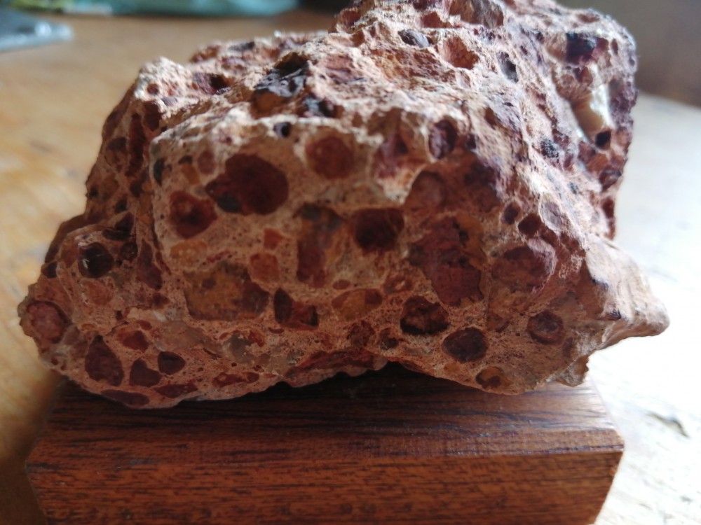

Merci pour votre accueil . J'ai reçu ressèment un don d'un grand oncles (plus de ce monde malheureusement ) sa collection personnelle de   minéraux et pierres .
Un grand nombre est sur socle en bois mais malheureusement plus identifier ,j'ai bien pris note qu'il fallait la densité pour l'identification mais un le socle je ne sais pas si c'est pareil ....
Je vous avoue être complètement novice dans ce domaine . J'ai commencer des recherche sur internet et dans des livre puis je suis tomber sur votre site j'ai accroché tout de suite .
J'espère que je vais pouvoir trouver des renseignement a vos coté .
i ne sachant vraiment pas pour cette histoire de densité avec le socle et n'ayant que mon téléphone pour prendre des photos je vous transmet une seule pierre qui ma attiré plus qu'une autre . si vous pouviez m'en dire plus vraiment je vous en remercie .
Je vous joint la photo de cette pierre plutôt rose qui a attiré mon regard et un aperçu des autre pierres .
Bonne journée

Bonjour !
Bauxite
Pour l'identification, la densité ne sert que si l'on a un échantillon monominéral (un seul type de minéral). (et sans socle !:siffler:)
Plus utiles dans un premier temps sont les tests suivants: (voir détails et explications dans le forum... LISEZ CECI AVANT DE CREER VOTRE SUJET D'IDENTIFICATION - Demandes d' identification de minéraux - Géoforum (geoforum.fr)     ): trest HCl, et dureté...
Important aussi: renseignements sur le lieu (précis), les conditions de la récolte...mais ici, s'agissant d'un héritage, ce sera sans doute difficile.
Présenter les échantillons, chacun avec son numéro,par petits groupes, ... dans le même sujet.
Pour les photos avec téléphone: laisser au téléphone le temps de faire la mise au point, faire des vues rapprochées (macro), et ne poster que les vues nettes ...le numérique ne coûte rien pour faire des essais !

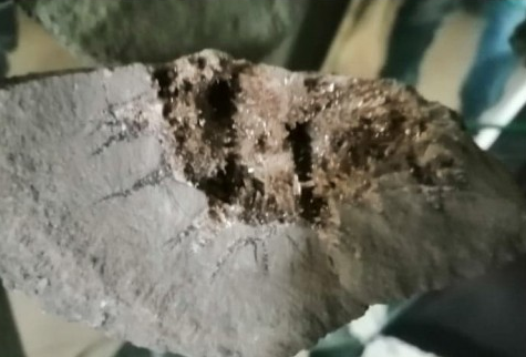

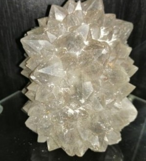

Septaria à baryte suite à dissolution de la calcite avec de l'acide.
Quartz : image.png.07d02e5d83cfb36b85cd9b89016b004b.png
Baryte en lames : image.png.971f1f1dccfc9adf8576e37d6e1df525.png
Quartz dans Septaria (Drome) : image.png.5dc2b6c201b93ee7fd6aa5b7c2469104.png
Pompon de baryte (probablement Saint Laurent Le Minier ou les alentours) : image.png.288b369868c0a2ee3e9582aced0f761e.png
Je crois deviner un Septaria (sans doute Ribiers) mais il faudrait une photo plus nette : image.png.0bd01c2a6489f5a47123522eeeb337d9.png
Pour faciliter les identifications, ce serait mieux d'avoir des photos plus nettes, et plus rapprochées

Le 25/05/2021 à 14:10, Sebastien83 a dit :
je verrai plutôt de lOkénite à la place des pompons de baryte
