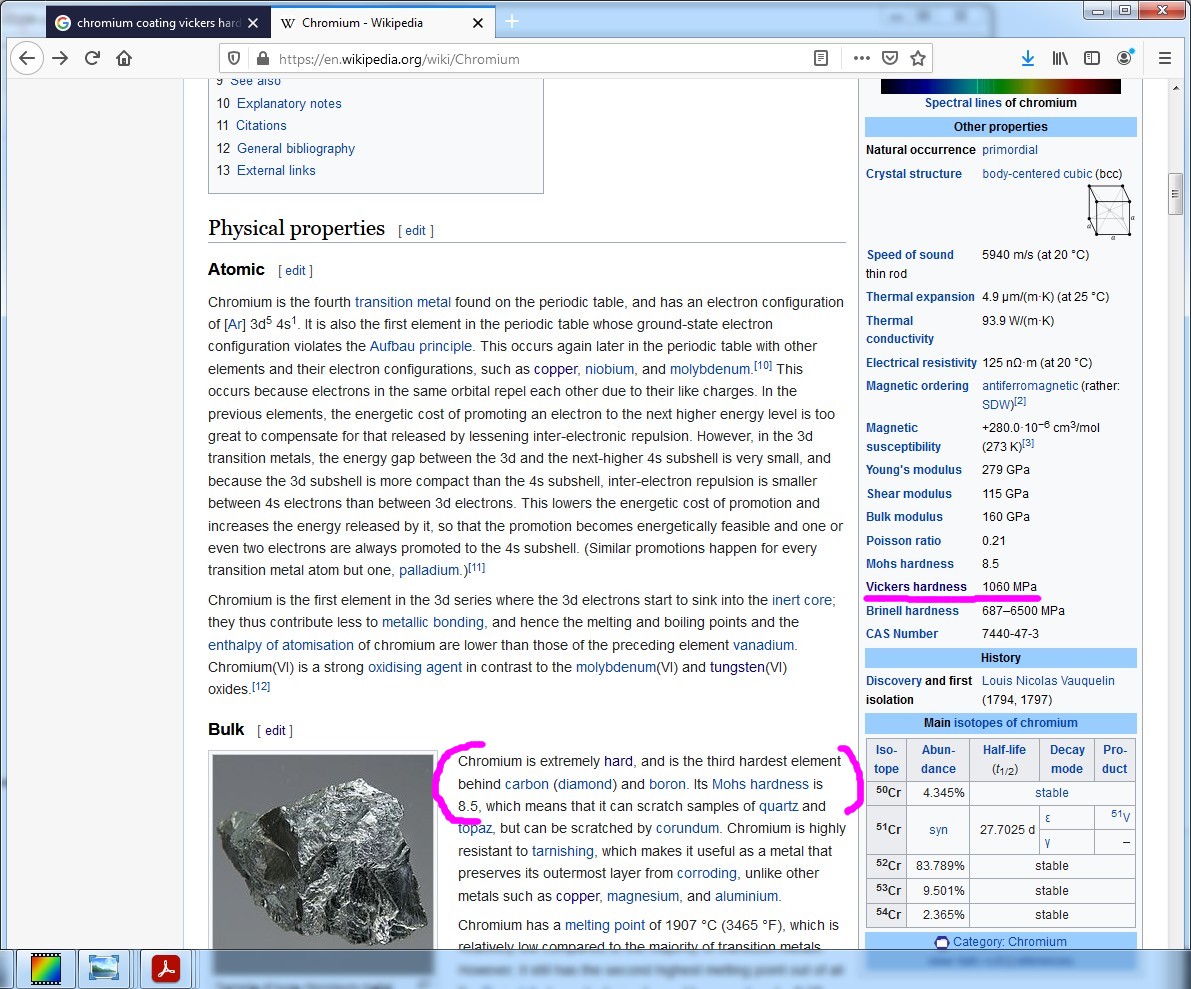

mr42 Posté(e) 23 mai 2021 Signaler Posté(e) 23 mai 2021 Le chrome est réputé pour sa dureté. Où se situe-t-il sur l’échelle de Mohs ? Une recherche sur internet donne tout et son contraire. En se limitant à des sites réputés pour leur sérieux, c’est le grand écart : Wikipedia (version anglaise) indique une dureté Mohs de 8,5 qui fait du chrome le plus dur de tous les métaux. Les Techniques de l’Ingénieur donnent seulement 4,5. À peine mieux que le cuivre. Quand on sait que l’échelle de Mohs est vaguement logarithmique, la différence est énorme. Wikipedia donne en fait des informations contradictoires. Dans le même article, une dureté Vickers de 1060 est annoncée, ce qui correspondrait plutôt à 6,5 sur l’échelle de Mohs... Que faut-il retenir ? https://www.techniques-ingenieur.fr/base-documentaire/materiaux-th11/metallurgie-extractive-42369210/metallurgie-extractive-du-chrome-m2245/rappel-des-proprietes-du-chrome-m2245v2niv10001.html https://en.wikipedia.org/wiki/Chromium Citer

mr42 Posté(e) 24 mai 2021 Auteur Signaler Posté(e) 24 mai 2021 Le 24/05/2021 à 10:05, zunyite a dit : cela revient au même de pas comprendre la différence entre Si ( élément chimique "silicium" ) et quartz (mineral naturel composé de Si O2 !! Expand Que vient faire SiO2 ?????? On parle de métal. Le 24/05/2021 à 10:05, zunyite a dit : wikipedia donne à l'élément chrome une dureté de 7,5 ( et pas 8,5) pour du métal pur Expand Wikipedia n’est pas à l’ abri des contradictions, la version anglaise donne bien 8,5. Le 24/05/2021 à 10:05, zunyite a dit : la dureté mohs d'un métal n'a aucune signification !!! (metal pur obtenu sous quelle forme, chauffé/refroidi comment etc....) Expand Nous sommes bien d’accord. L’échelle de Mohs est beaucoup trop vague et n’a aucune utilité en métallurgie. Mais il y a quand même des géoforumeurs qui utilisent des métaux pour tester la dureté des minéraux. Citer

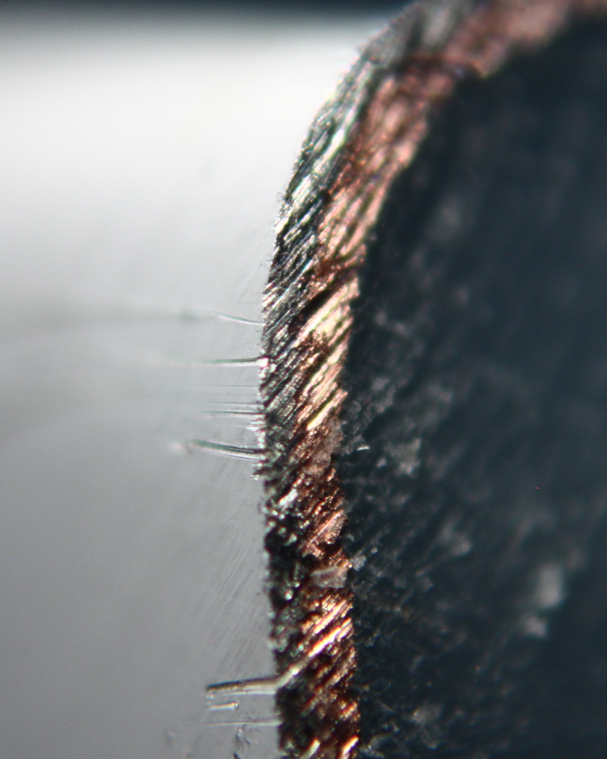

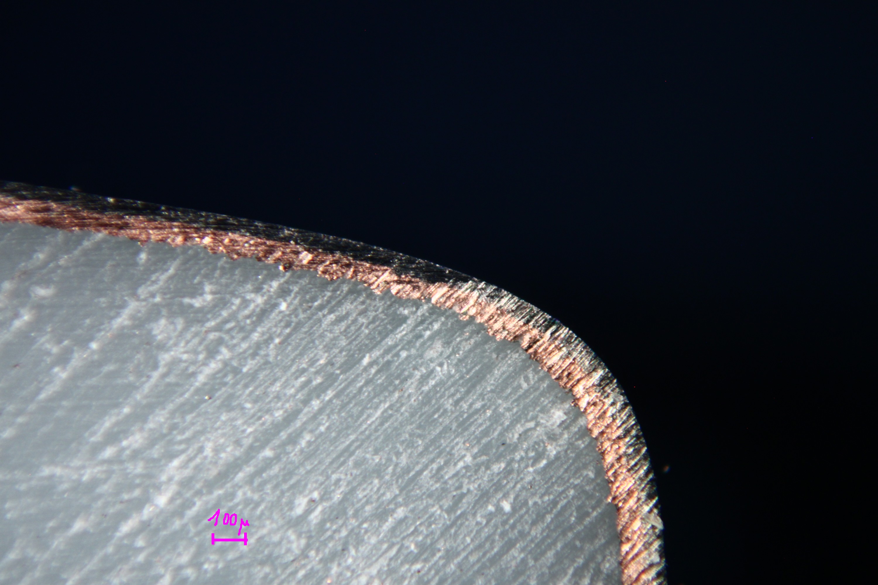

mr42 Posté(e) 24 mai 2021 Auteur Signaler Posté(e) 24 mai 2021 Le 24/05/2021 à 13:56, zunyite a dit : je serais curieux de savoir de quel type de chrome ils peuvent bien utiliser pour des essais de dureté !!!! ne pas oublier tout de même ce qu'est l'échelle de moth basée sur l'interaction entre mineraux "représentatifs" Expand Malheureusement, Wikipedia ne donne pas ses sources. Le 24/05/2021 à 12:15, phoscorite a dit : Il me semble que la version "dure" c'est de l'oxyde de Cr (mais je ne sais pas quelle valence) qui est vert et que l'on utilise pour le polissage. Expand Je parle bien du métal, pas d'un composé chimique. Le 23/05/2021 à 21:44, AMEDE a dit : Je pense que la meilleure méthode est de tester nous même pour donner une fourchette et de comparer aux valeurs indiquées. Expand On peut commencer par là. Le plus simple pour trouver du chrome, c’est le rayon plomberie d’un magasin de bricolage : Il s’agit le plus souvent d’un mince dépôt électrolytique sur du cuivre ou du laiton. Ici, le corps est en plastique avec une première couche de cuivre et un revêtement de chrome d’environ 50 microns. Premier test avec un éclat de quartz. Il ne faut pas trop appuyer pour ne pas atteindre le cuivre. Pas de doute, ce quartz-ci raye ce chrome-là et le cuivre n’est pas entamé. Avec un cristal de feldspath, on voit une très légère trace mais le chrome semble bien rayé. Même essai avec du verre : le verre glisse sur le chrome sans laisser la moindre éraflure. La dureté devrait se situer vers 5,5 à 6. Mais on ne peut pas généraliser à partir d’un seul échantillon. Citer

mr42 Posté(e) 25 mai 2021 Auteur Signaler Posté(e) 25 mai 2021 Il faudrait multiplier les essais. Heureusement, des chercheurs se sont penchés sur le sujet. Voici un article qui aborde de façon plus scientifique la question de la dureté des dépôts électrolytiques de chrome. https://archive.org/details/jresv40n1p31 Sur un grand nombre d’essais faisant varier plusieurs paramètres (concentration du bain, durée, température, densité de courant) les auteurs trouvent des duretés qui vont de 300 à 1000. Il s’agit de dureté Knoop qui est légèrement inférieure à Vickers. La dureté du chrome électrolytique varierait donc de 4,5 à 6,5 en fonction de la façon de procéder. Un autre constat très intéressant : la dureté peut être ramenée à 200 ou 250 (autour de 3,5 sur l’échelle de Mohs) par un recuit d’une heure à 1200 degrés. Et surtout, les auteurs relient la dureté à la teneur en oxygène. Si la teneur en oxygène est inférieure à 0,1 %, la dureté peut aller de 300 à 600 (pas plus de 5 sur l’échelle de Mohs). Mais dès 0,2 % d’oxygène, des duretés proches de 1000 (autour de 6,5) sont possibles. Comment une teneur aussi faible peut-elle changer à ce point la dureté du chrome ? Il s’agit d’un phénomène bien connu en métallurgie : le durcissement structural. Les métaux sont formés de cristaux. Un cristal n’est pas un objet parfait. Il présente de nombreux défauts qui jouent un rôle décisif sur certaines propriétés comme la résistance mécanique. La dureté d’un métal est liée à la présence de dislocations, c’est à dire des plans atomiques incomplets. Ces dislocations sont plus ou moins mobiles et ce sont elles qui expliquent la ductilité des métaux. Dans le cas du chrome, de minuscules cristaux d’oxyde de chrome peuvent se former sur les dislocations et bloquer leur mouvement. C’est ce qui explique la dureté élevée de certains revêtements de chrome. Le recuit a pour effet de disperser ces oxydes et de rendre leur liberté aux dislocations. Cette fois l’histoire tient à peu près debout. Le chrome pur n’est pas spécialement dur. La dureté de 4,5 des techniques de l’ingénieur correspond à du chrome de haute pureté. On peut même descendre à 3,5 après un traitement thermique adéquat. Dans les dépôts électrolytiques, on cherche souvent une dureté plus élevée qui peut atteindre 6,5 grâce à un effet de durcissement structural et à une faible teneur en oxygène. C’est le cas des procédés dits de « chromage dur ». Mais alors, pourquoi wikipedia va-t-il jusqu’à 8,5 ? L’explication de Latruf est peut-être la bonne même si elle nous éloigne du métal… Le 25/05/2021 à 10:53, Latruf a dit : oxyde de chrome, Cr 2 O 3, et l'oxyde que j'utilise pour Polir le jade, les grenats. d'après le fabricant la dureté est de 8,5 Expand Citer
