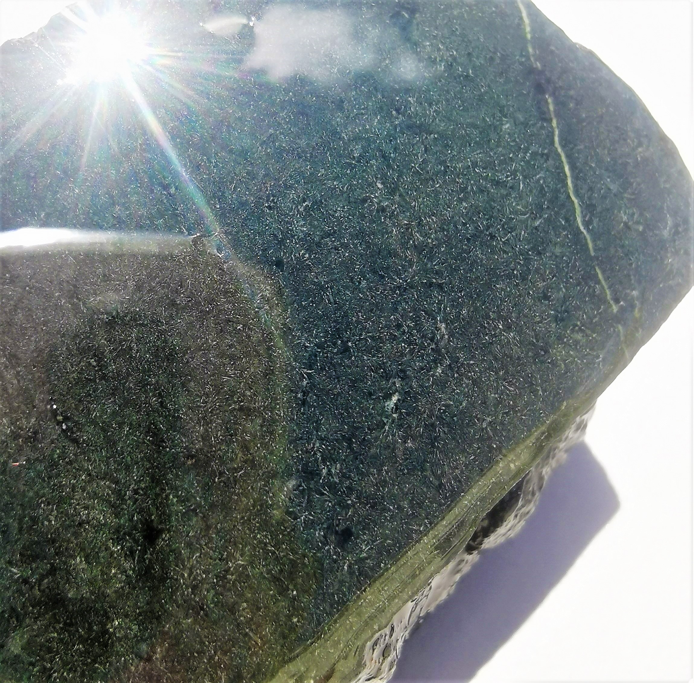

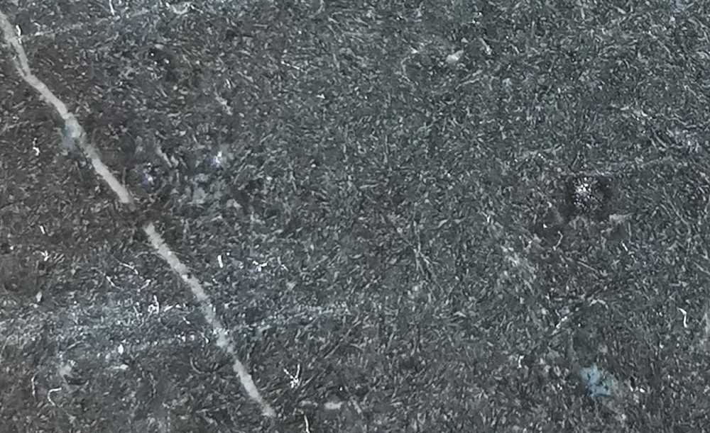

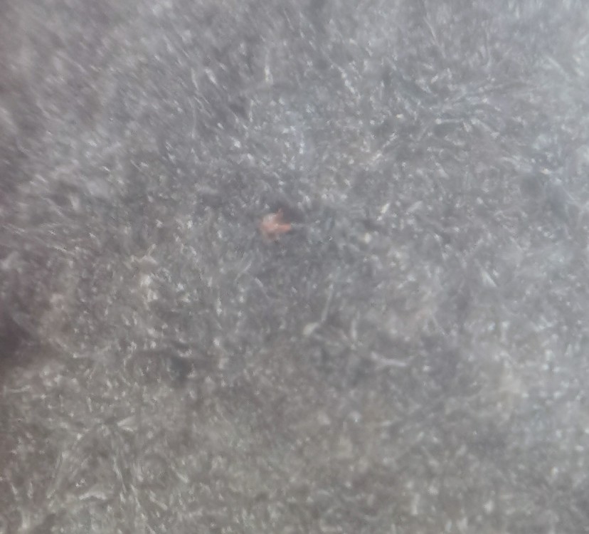

bonjour à tous,

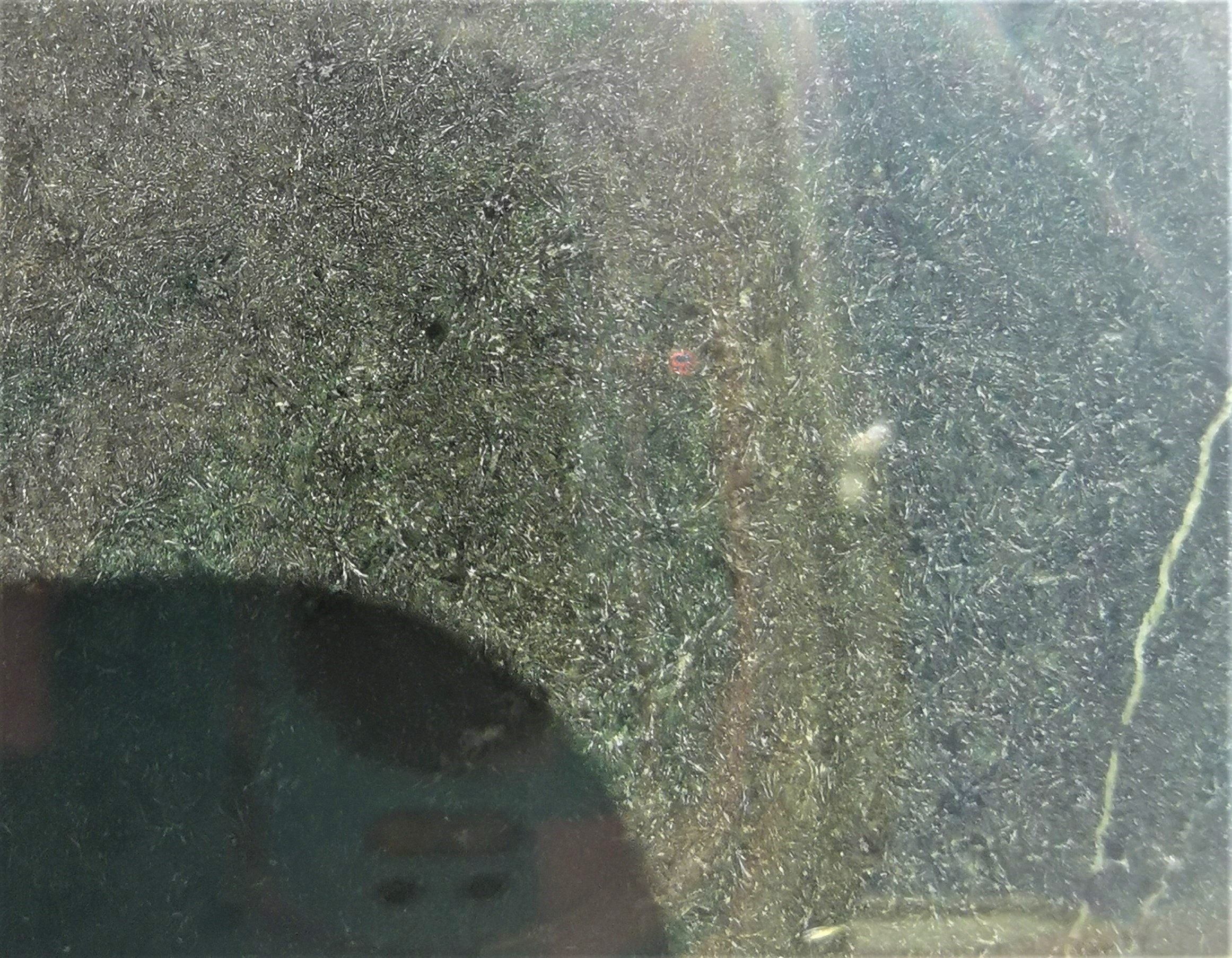

j'ai fais à nouveau des photos, je n'avais pas de vernis j'ai donc mis de l'huile est ce que cela vous convient?
pas facile de faire des clichés au plus près et net.
But effectivement vous avez l'œil, il y a bien une tache de rouille ou autre je ne sais pas , il faut une bonne loupe pour pouvoir l'apercevoir...
vous pensez que c'est une basalte?  ou autre ?

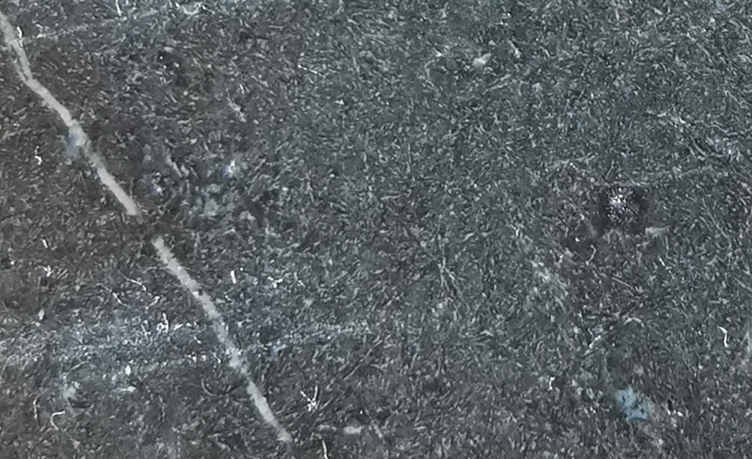

Merci pour ces efforts, mais ce n'est toujours pas évident.
J'espérais un peu voir des microlithes de feldspath dans la trame, mais il y en a trop peu, ils sont un peu courbes, et on ne devine pas de fluidité dans l'arrangement.

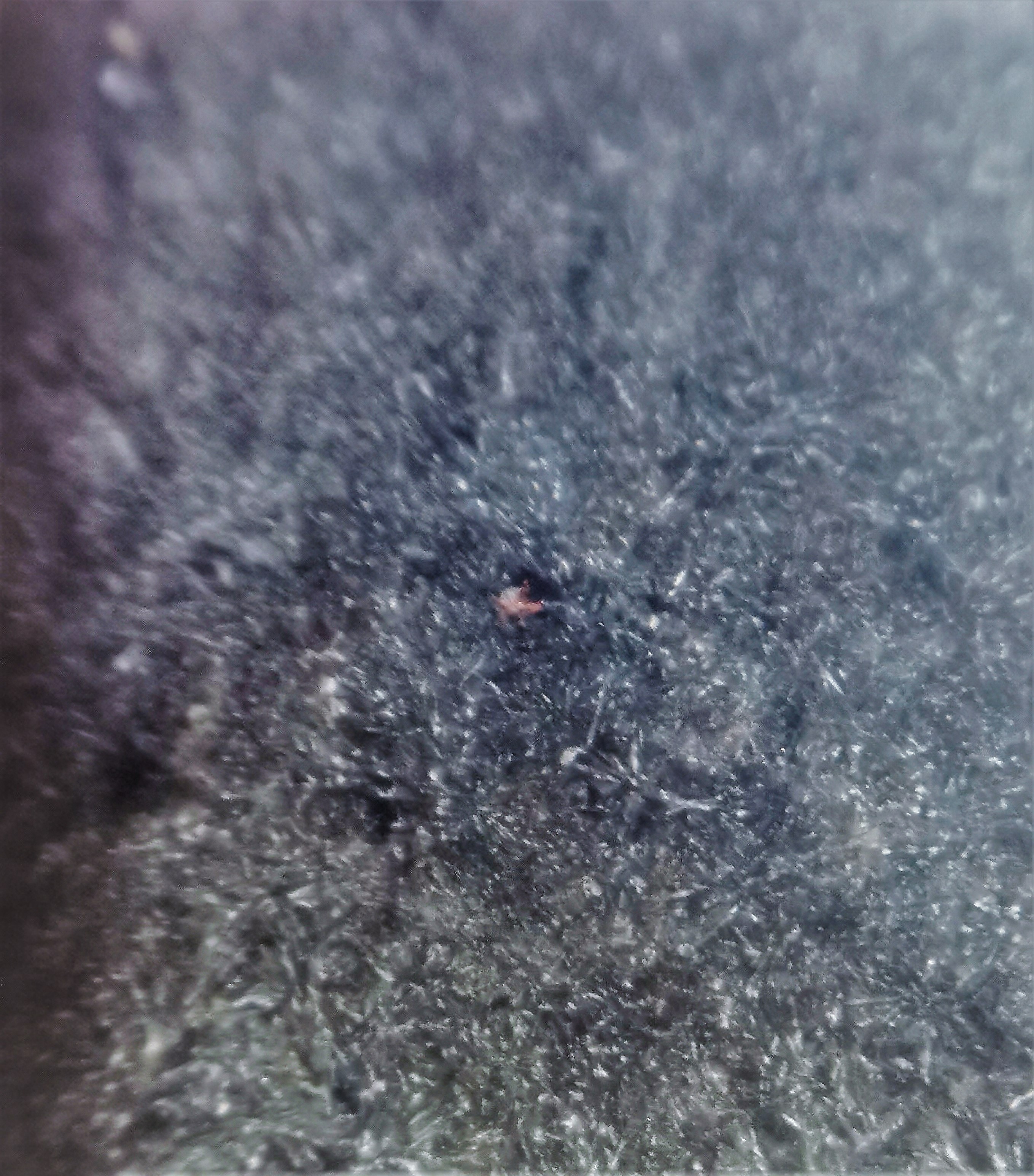

Je vous soumets une observation, toutefois, sur un détail des photos faites après polissage :
Sur la gauche, on voit un filonnet blanc (du feldspath ?) qui est en partie oblitéré par le minéral sombre qui constitue l'essentiel de la trame. Cela me suggère que la minéralogie actuelle n'est pas la minéralogie d'origine, mais qu'elle est soit métamorphique (de contact, car il n'y a pas d'orientation) soit hydrothermale.
Sur cette même photo, sur la droite, on voit une tache de contour à peu près carré avec des inclusions claires au centre et des bords sombres. Là encore, la minéralogie actuelle a l'air secondaire : ce pourrait être un ancien pyroxène zoné (augite) rétromorphosé en amphibole et/ou chlorite + TiO2 (rutile ?).
Pour la trame du fond, je n'ai pas d'autre idée que amphibole et/ou chlorite... avec peut-être un feldspath blanc, mais avec des formes un peu courbes, voire ramifiées que je n'ai jamais vues. Quelqu'un aurait-il une expérience des spilites en pétro ?

Si on évoque un basalte, il conviendrait d'envisager que les tâches brun-rouge sont peut-être d'anciennes olivines altérées. Iddingsite possible, voire minéraux d'altération plus poussée.
En ce qui concerne le faciès spilite, l'hydrothermalisme au contact de l'eau de mer est possible dans le cas du volcan de Beaulieu. D'après le peu de documentation disponible sur ce volcan, il y aurait des raisons de penser qu'il soit apparu dans une partie peu profonde de la mer Burdigalienne, et que les premiers épanchements se soient produits au contact de l'eau salée, juste avant l'éruption phréatomagmatique. Il y a quelques vestiges de laves en coussins sur une partie du site. Par la suite, ce n'est pas très clair, mais il faut imaginer que le  lac de lave remplissant le cratère effondré était isolé de la mer par une sorte de "rempart" de lave solidifiée.

Pour les taches rouillées, l’hypothèse magnétite altérée se tient aussi, et le placage avec des gerbes jaunes rappelle une épidote.
Il y a par ailleurs une veinule à sulfures (elle aussi morcelée) dans le caillou
Pour ce qui est de la texture un peu arborescente du feldspath, voir l'image ci-jointe (photo de droite)

Comme phoscorite, je vois une roche métamorphique avec des amphibole.
Alors pour faire simple et pas trop me tracasser, je dirais amphibolite.
Le Pelvoux en amont, bien en amont pourrait en être l'origine.
Pour les grains rouges, rouilles: grenat?
Pour tout vous dire, il m'est arrivé de confondre des micaschistes à oligistes (hématites) avec des micaschistes à grenats. J'ai pris des oligistes pour des grenats, l'hématite pouvant ressembler à des grenats (pseudo-dodécaèdres), surtout quand c'est tout petit. La bino a tranchée.

et je trouve que ce qu'ils appellent le "faciès fin" ressemble bien à la cassure fraiche de votre caillou.
De part la morphologie des feldspaths (en plumes), je pense qu'il s'agit d'une lave solidifiée très rapidement, et une lave en coussins subaquatique ferait parfaitement l'affaire.
Par ailleurs, je maintiens mon point de vue qu'une bonne partie de la paragenèse minérale est secondaire : l'argument est toujours le même, une partie du remplissage des veinules est oblitérée, ce qui me fait penser à de la chloritisation, donc plutôt à un basalte spilitisé.
Amicalement
j'adhère à ces identifications car grâce à mon expérience, je vois aussi une forme de Basalte.
Mon idée d'un Gabbro ne tiens pas debout  après cette démonstration prouvent un refroidissement rapide.

Oui, je pencherais également vers un basalte d'origine locale. Après pour le faciès cela me dépasse. La lame mince que vous avez présentée (M11) est plutôt convaincante. Mais j'ai trouvé des lames minces de basalte doléritique qui restent compatibles avec ce qu'on voit sur les photos de la coupe polie. C'est impossible de conclure de façon catégorique sur la seule base de photos.
Ce serait intéressant de déterminer le placage plus ou moins radié de baguettes jaunes (ou jaune verdâtre selon les photos), qui remplissait une petite fissure, si l'on en juge par la dernière photo de la page 1. Mais cela ne sera pas facile vu la dimension des cristaux.
Je trouve étonnant que ce volcan (qui est probablement le seul affleurement non sédimentaire des Bouches du Rhône) soit aussi peu documenté dans la littérature géologique moderne et sur la Toile. Après son signalement par Grosson en 1776, ce volcan a suscité des controverses à la fin du 18ème siècle et au début du 19ème: volcan? pas volcan?  Il a été successivement visité et décrit par Darluc, de Joinville, H.-B. de Saussure, Faujas de Saint-Fons, et dès 1816 Ménard de la Groye avait conclu qu'il s'agit bien de roches volcaniques, mais mises en place sous l'eau, au moins pour une part. En revanche, le seul article du 20ème siècle que j'ai trouvé date de 1964 (Simonne Gueirard). Et pour le 21ème siècle, le meilleur document que j'ai trouvé est le blog Accro2Géologie. Pour l'anecdote, dans la notice de la carte géologique de Pertuis, le sondage qui a été réalisé au droit du volcan est noté "Confidentiel" (je peine à concevoir pour quelles raisons).
Hugo Duby: vous avez évoqué à plusieurs reprise l'hypothèse gabbro. De fait, une dolérite est un micro-gabbro. Si vous allez sur le site Planet-Terre de l'ENS Lyon et que vous tapez "dolérite" sur le moteur de recherche, vous trouverez un article qui définit clairement les différences entre basalte, gabbro et dolérite.

Effectivement, je vais viens de regarder sur wiki et Dolérite match bien par rapport à toutes les observations faite à ce jour.

Je ne pense pas que les magnétites puissent être à l'origine des grains rouges. Le Fe des magnétites est déjà à son oxydation maximale et elle est souvent diffuse via des cristaux minuscules. Les grains ne me semblent pas présenter des formes suffisamment nettes pour aller vers les grenats.
Sinon ces 2 roches de Beaulieu présenteraient des faciès d'altération privilégiant les chlorites d'où les teintes vertes des échantillons.

oui on a bien affaire à un basalte.
Par contre, il est difficile de dire si il proviens d'un projection ou d'une delocalisation.
Il est aussi difficile de prouver son nom exact sur photo. Il y a des indices fort pour Dolérite.

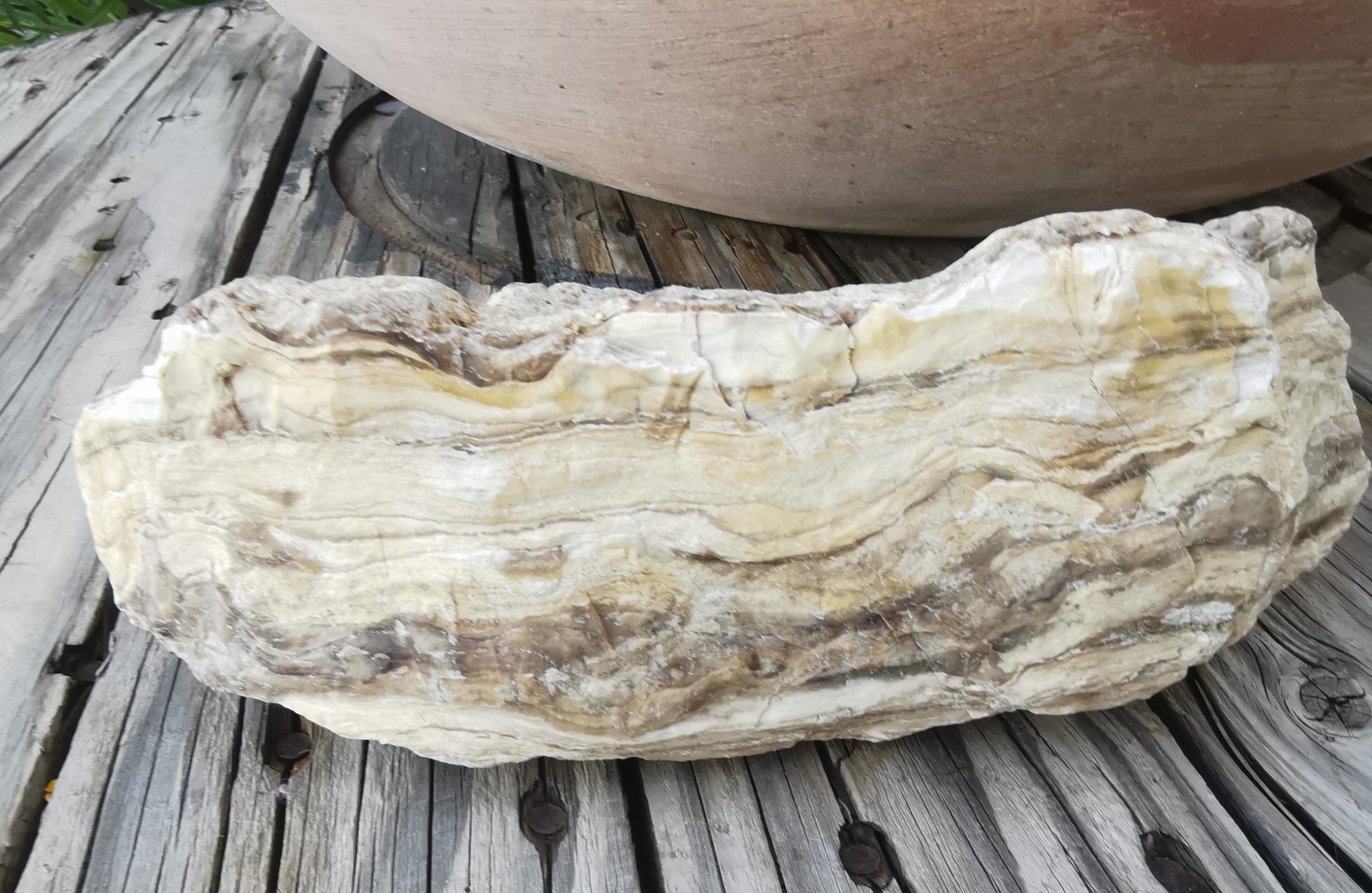

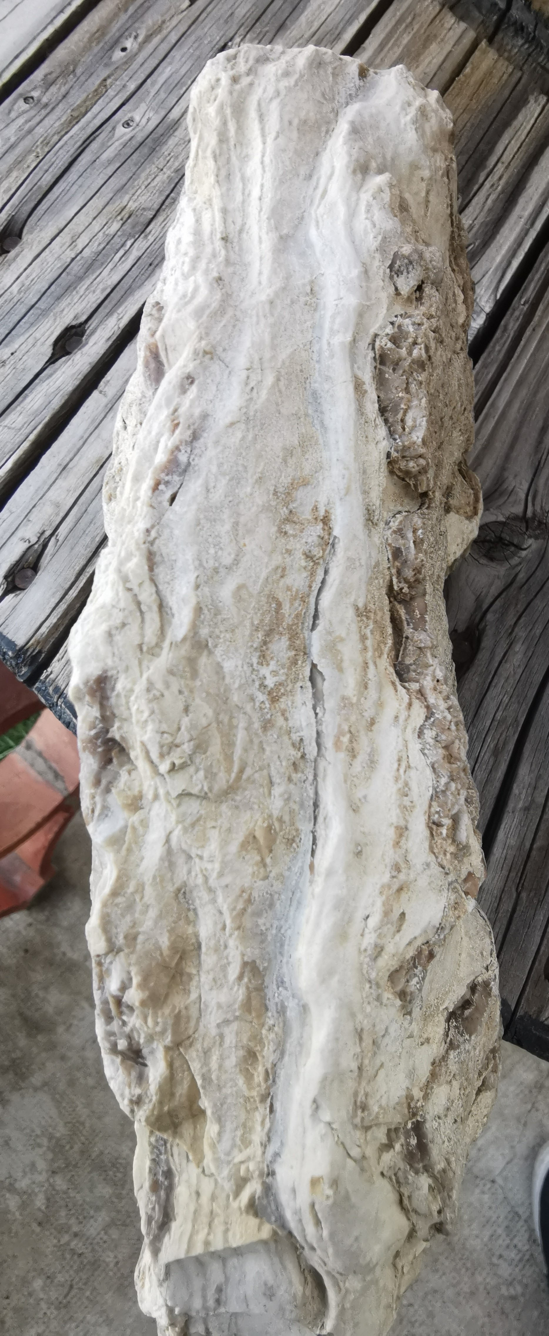

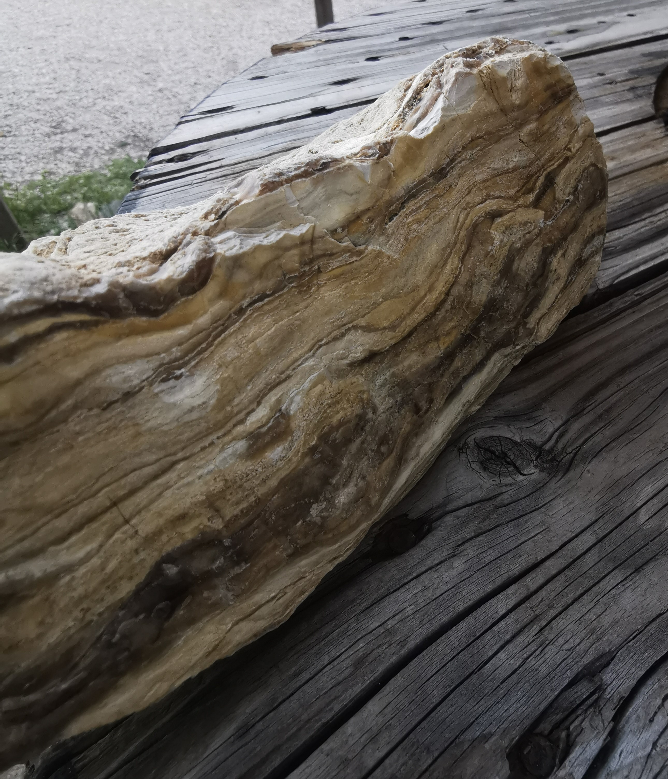

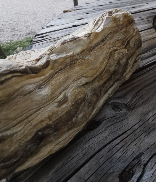

j'ai également une autre pierre ou j'aimerais avoir un renseignement, c'est du silex, est ce qu'elle est sédimentaire ? elle vient des gorges de la Nesque à Méthamis.

Votre deuxième caillou ressemble a un niveau siliceux (silex s.l.), mais commencez à faire les tests : carbonate ou pas, ça raye le verre ou l'acier...
Il y a une sorte de symétrie dans le rubanement qui est un peu bizarre, peut être a-t-il été plissé ?

oui sa raye bien le verre et l'acier, en revanche pourriez vous me préciser ce que vous entendez par le test carbonate? comment dois je le faire?
Mettez de l'acide dessus (HCl dilué à 10%) et regardez. Si ça mousse, il y a du carbonate. Rincez après, bien entendu.
