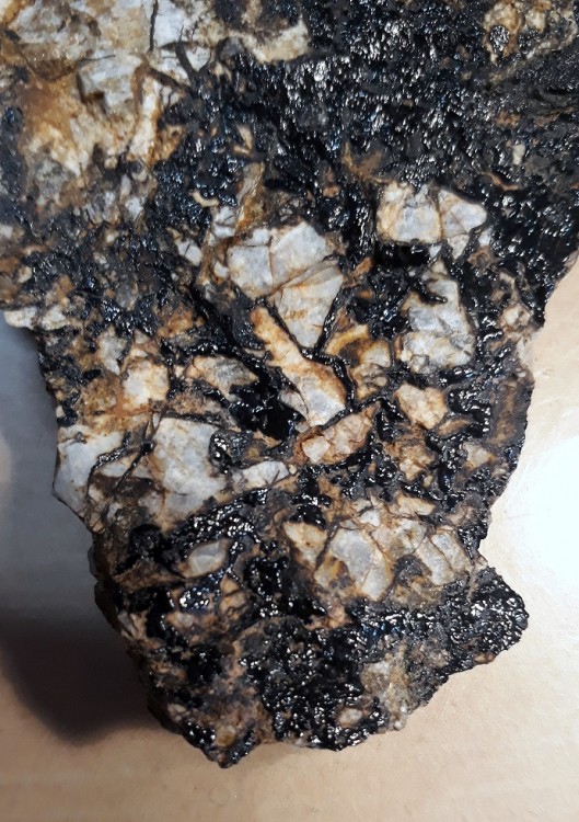

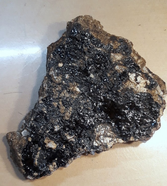

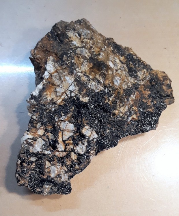

Bonjour, un peu de nettoyage aujourd'hui et dans mes morceaux ramassés à Laroque des Albères dans mon site à goethite/hematite, il est sorti ceci , cela ressemble étrangement à du bitume (mais la dureté est là , l'acier ne le raye pas et la trace est brune , taille du specimen 9X7X1.5 cm , les parties blanches sont probablement du quartz, (raye le verre et aucune reaction hcl).
J'ai cherché sur le net mais rien de convaincant
Au départ j'ai failli le jeter ....
Merci d'avance pour vos interventions
Merci Alex
Je vote pour un bon vieux filon de quartz, bréchifié et cimenté par la goethite (option A), ou bien juste fracturé et remplacé en partie par la goethite (option B).
Il faudrait voir dans le détail s'il y a des morceaux de quartz qui s'encastrent, mais qui ont subi des rotations (donc le cas A).
Visuellement, je dirais plutôt que c'est du B (remplacement partiel), mais les deux options ne sont pas incompatibles.

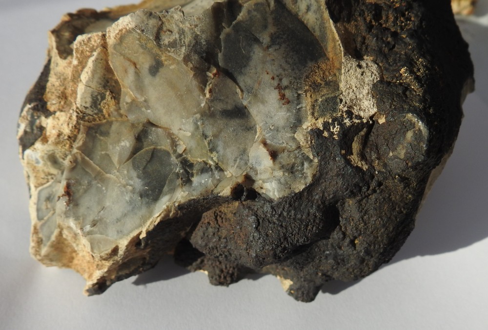

Similaire au précédent, peut-être, mais la chaille devait être enchâssée dans une roche (carbonatée ?) que l'on ne voit pas sur la photo.
Donc un ménage à trois, dans votre cas. J'avoue n'avoir aucune interprétation physico-chimique sérieuse pour le remplacement (éventuel) de la silice par de la goethite.

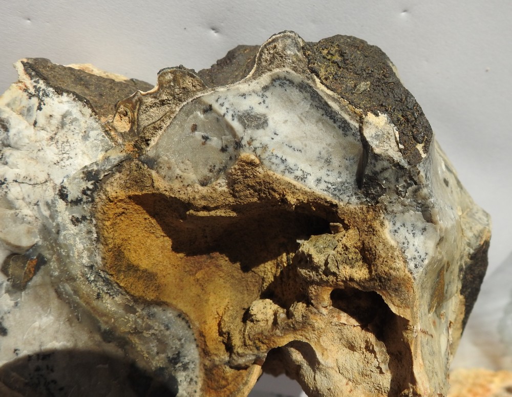

Effectivement et je pense même qu'il en reste un peu (voir photo ) et les dendrites présentes dans la chaille peuvent évoquer effectivement des oxydes de manganèse.
Je vais essayer d'obtenir la couleur de la trace.
Je vois ce que vous voulez dire. Vérifiez à l'acide qu'il reste bien du carbonate, mais on a quand même l'impression que l'oxyde est directement posé sur la fine pellicule blanche (le cortex) qui entoure la chaille.

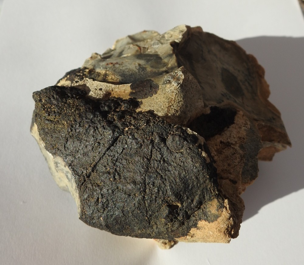

Autre chose : si vous pouvez voir votre chaille (ou ses copines) sous d'autres angles, regardez si la couche d'oxyde les enveloppe de tous les cotés ou seulement sur une face. Si c'est dissymétrique, on peut penser à une figure géopétale (avec un effet de la gravité) d'encroutement lié au battement de la nappe phréatique.

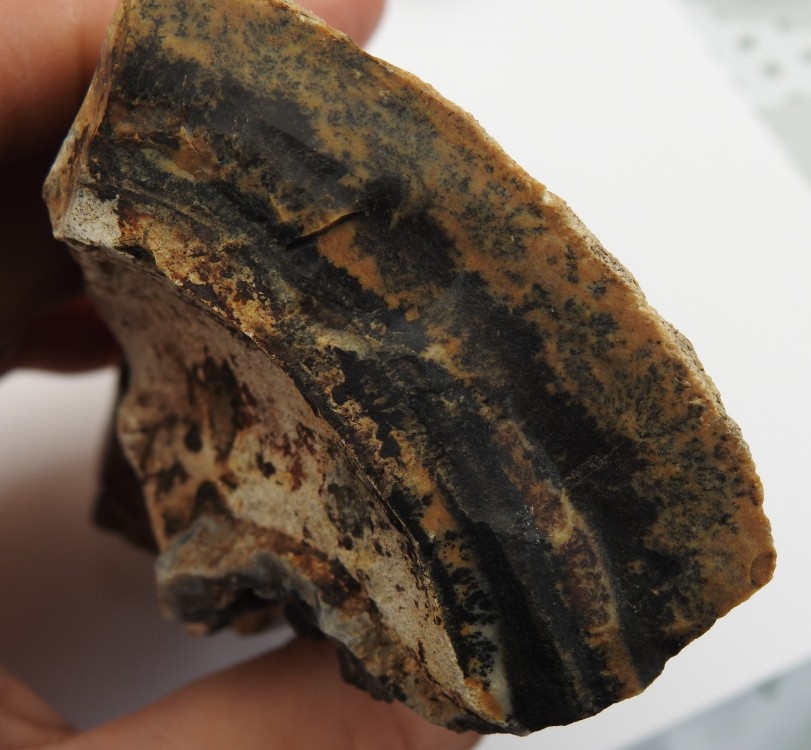

Quelques résultats des tests: la partie noire est "rayée" par l'acier en une fine poudre noire, ne réagit pas à l'acide et donne un trait noir.
La parie ocre a vivement réagit à l'acide.
On retrouve par ailleurs dans cette même zone des chailles avec des couches noires. Est-ce la même origine (manganèse?) je ne sais pas.
Toutes les chailles ne sont pas enveloppées, ni entièrement pour celles qui le sont. Le gisement est un affleurement dans des champs labourés. Ces chailles sont associées à des calcédoines et quartz (voir le sujet sur les calcédoines) à Mauprévoir (86) et alentours. Si j'interprète bien les maigres infos trouvées, nous serions dans le bajocien.
