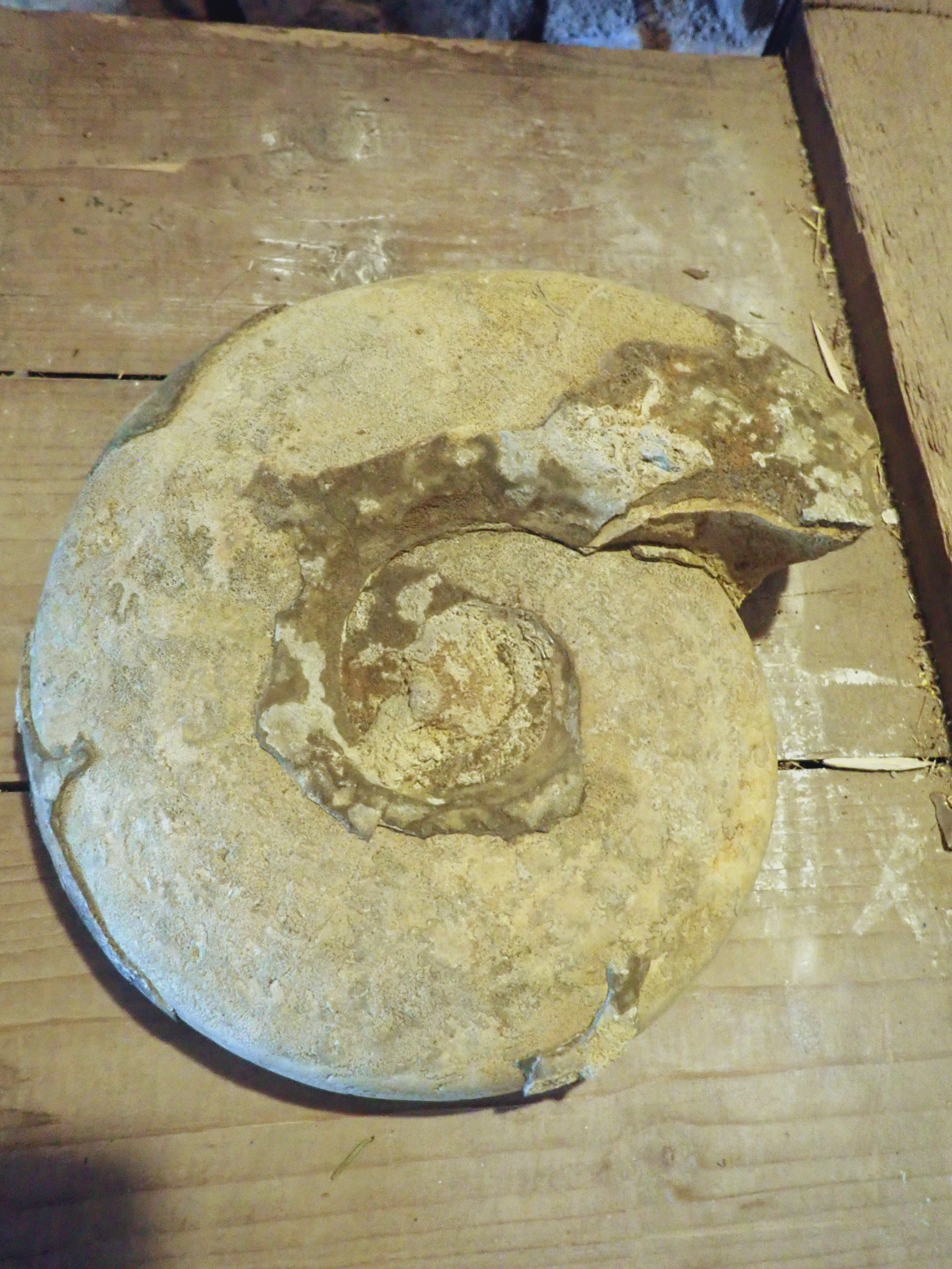

Je possède quelques ammonites depuis quelques années maintenant, et j'aimerais bien pouvoir les identifier.
Je fais donc appel aux spécialistes.
Merci de m'accorder un peu de votre temps.
Je vais commencer par quatre photos.

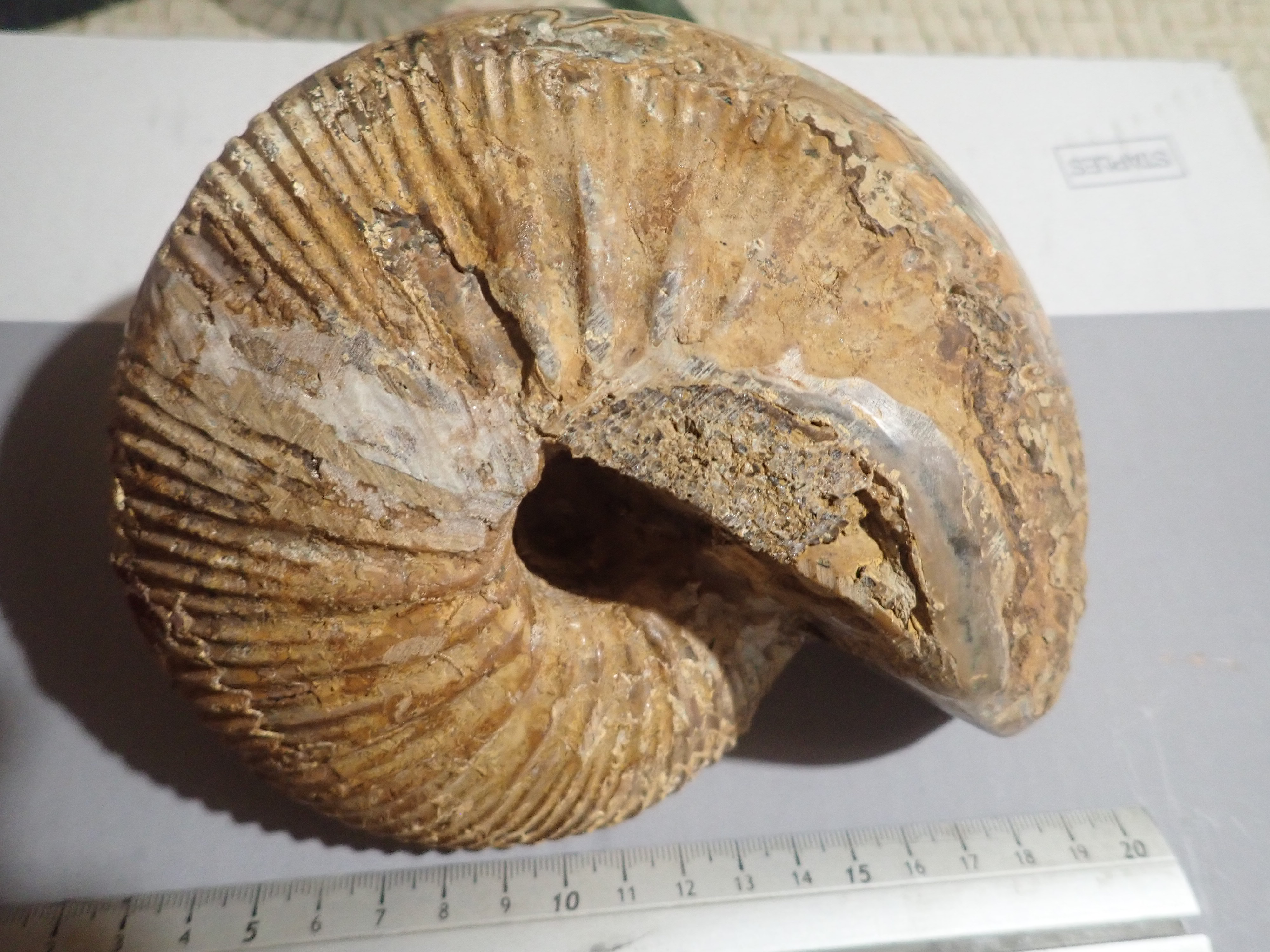

Bonjour,la quatrième est une ammonite du Bajocien supérieur, probable Parkinsonia rarecostata ou subarietis, un microconque. Il faudrait malgré tout donner des précisions sur la provenance et l'étage géologique de chacune d'elle (même si on devine).
Merci pour cette réponse concernant la quatrième.
"donner des précisions sur la provenance et l'étage géologique de chacune d'elle (même si on devine")
C'est bien là mon problème. Ces pièces ont été acquises dans les années 80, généralement achetées en bourses, à l'époque je me contentais de savoir qu'il s'agissait d'ammonites, je pense quand même que la plupart venaient du Maroc, Madagascar des localités classiques.
Je les ai gardées par nostalgie, je regrette mon manque de rigueur.

il y a 10 minutes, caterpillar a dit :

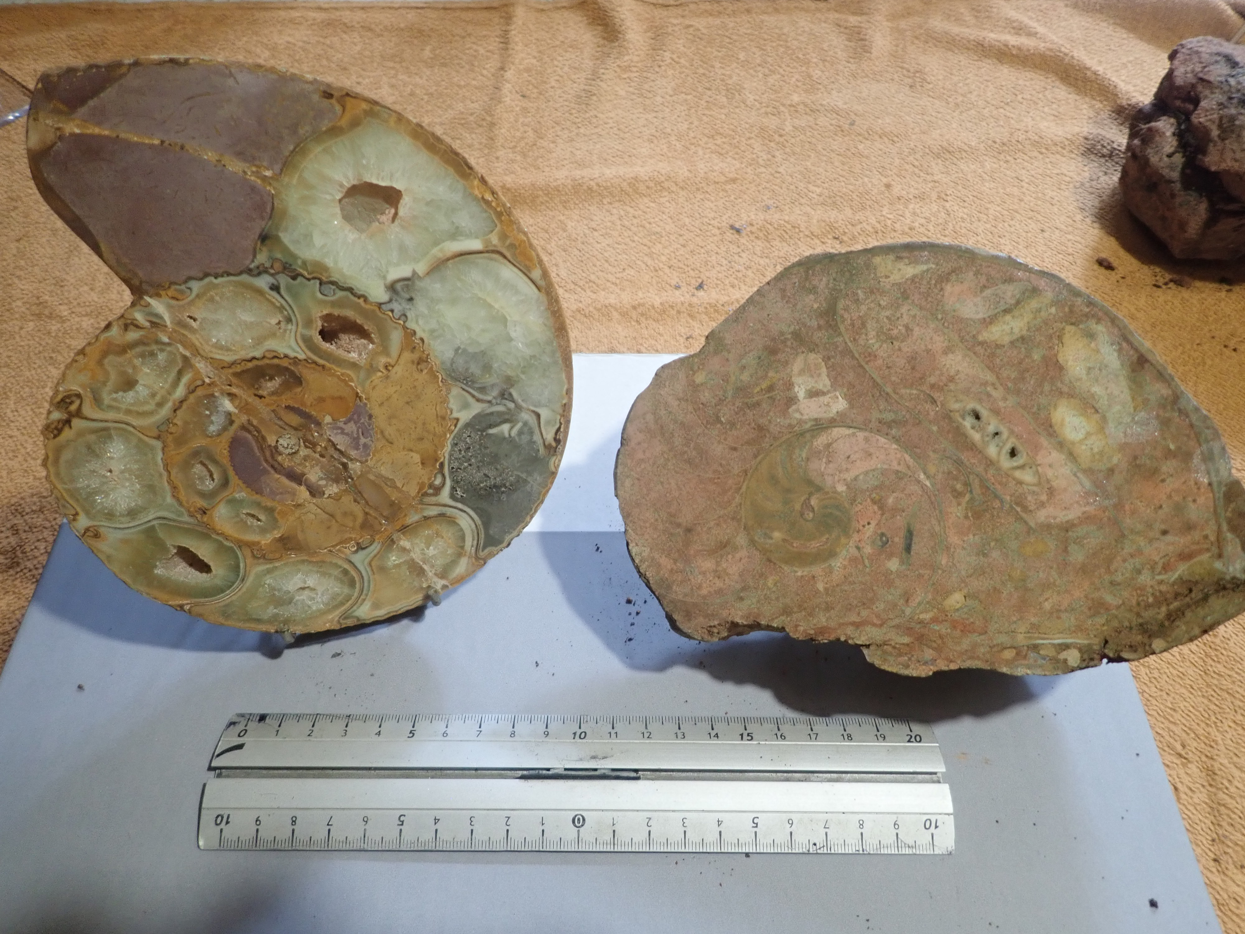

Sans doute Mammites nodosoides du Maroc pour la deuxième
Je suis asse d'accord pour Mammites du Maroc.

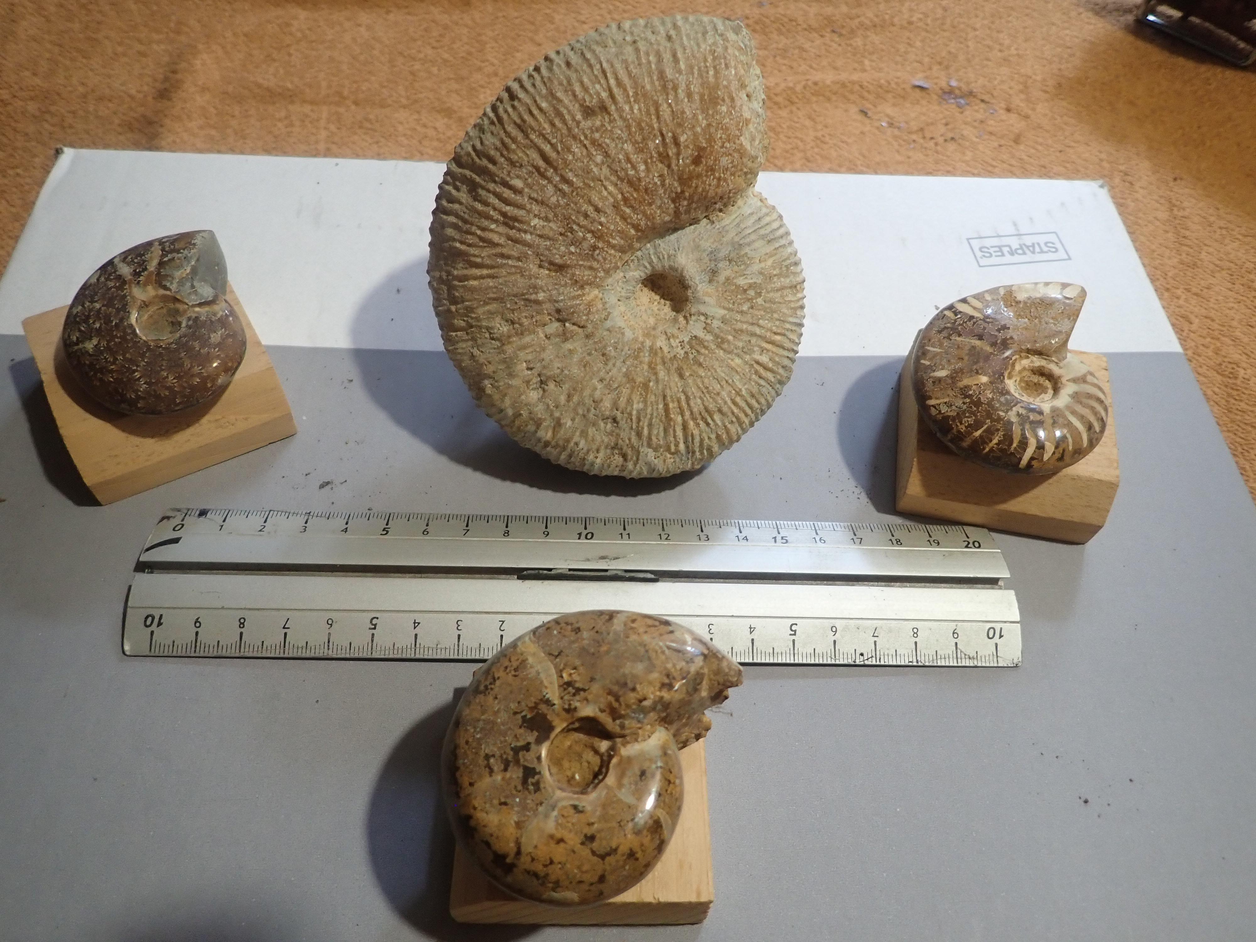

Siméon Loggia déjà rencontré Langlais je ne connais pas avec ce prénom. Peu importe il faut toujours un minimum de renseignements pour évité de dire des "bêtises".
La 3 pourrait être du Bathonien ??? La une Maroc peut être !!!

Ca fait quand-même beaucoup plus Toarcien de la région Lyonnaise que Maroc :sourire:

Pièces sciées de la dernière photo : certainement Belmont aussi  : à droite  : nautile
                                                                                                                à gauche ammonite dont il faudrait une photo de l 'autre face pour plus de précisions !!..
Bonjour, deuxième série : première photo : voir les Goniatites du Maroc. deuxième photo : Macrocéphalites (Callovien) centre haut et une Sowerbyceras centre en bas,  les deux autres ?
Photos 3 et 4 ok avec Lytomania + pour la première de la première série, j'ai regardé le doc de JL Rulleau en effet les lignes de sutures pourraient correspondre à Hammatoceras  bonarellii .

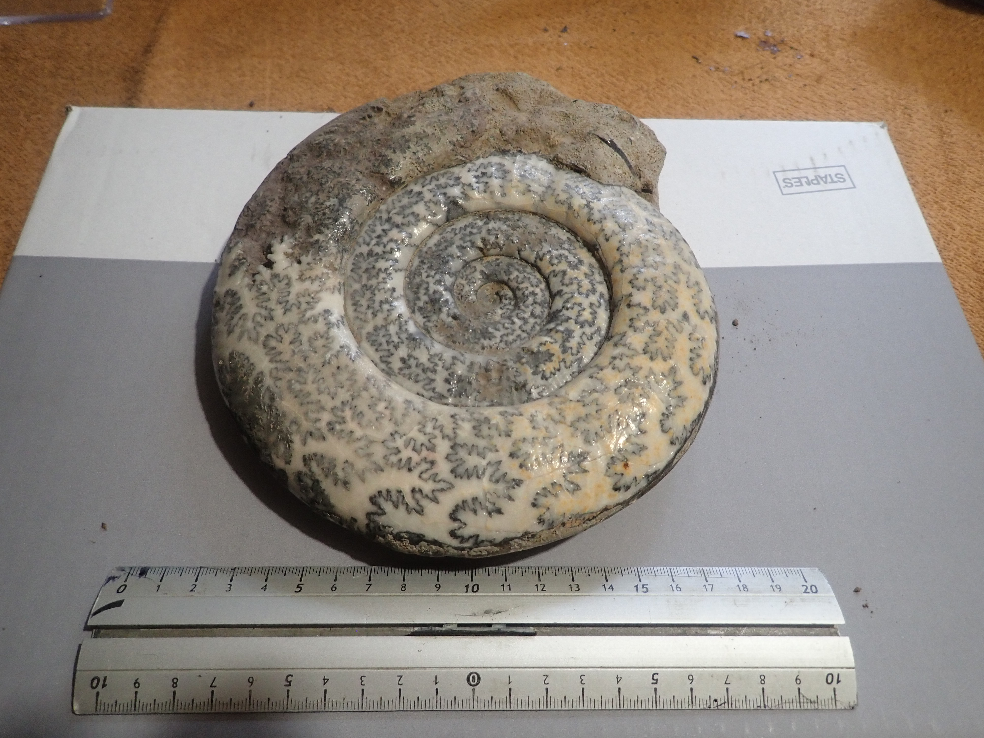

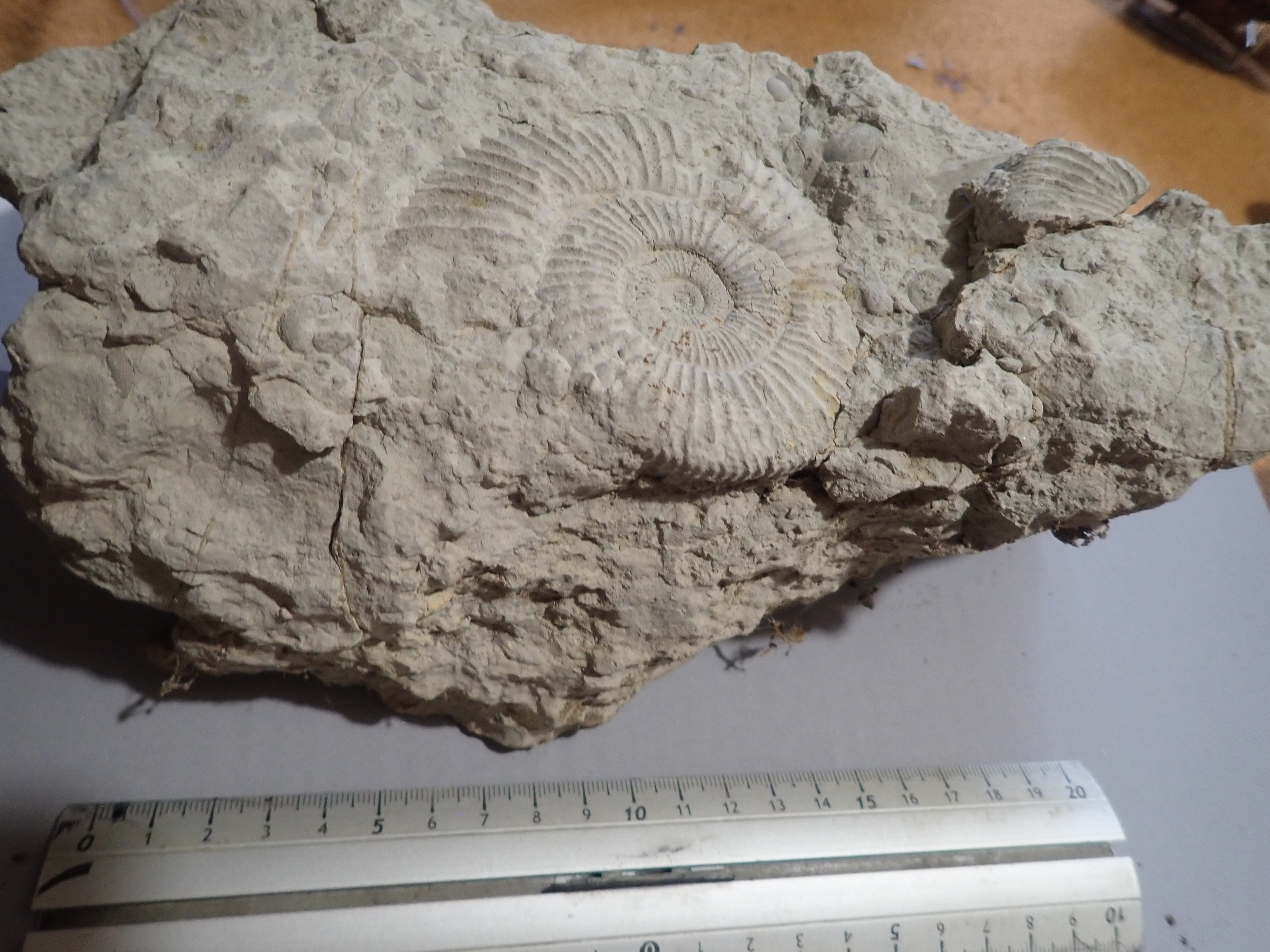

Bonjour à tous,
Voici mes deux dernières pour l'instant.
Le première devrait être française, Sud de la France ?
La deuxième aucune idée de son origine.

les deux autres , cleoniceras de l'albien de madagascar , et centre bas possible desmoceras latidorsatum toujours de madagascar
Le 24/05/2021 à 10:06, Sherazade a dit :
Bonjour à tous,
Merci à vous pour vos précieuses informations à venir.
Bonjour, question: Les côtes secondaires traversent elles le ventre ? Peut être dégager un peu pour bien voir !
