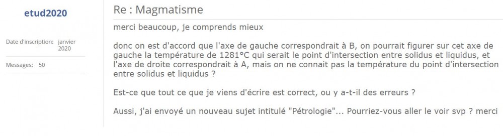

D1 : la réponse se trouve dans la colonne de droite de votre tableau. La composition du solide est variable (c'est une solution solide AxB(1-x).
   Vous pouvez remarquer que à toutes les temperatures de l'experience, le verre (i.e. le liquide, en fait) est toujours plus riche en B que le solide avec lequel il coexiste.
   Ce que l'on vous fait tracer, ce sont deux courbes qui représentent le liquidus et le solidus du système AB, avec une solution solide entre A et B.
Vous n'avez presque plus de verre a 1281°C et votre composition de verre ne contient plus de A, donc la composition du verre est B pur (x=0) et celle du solide est B pur aussi. Autrement dit 1281° c'est la température de fusion du solide de composition B.
D2: On ne vous dit pas ce qui se passe au dessus de 1400°, mais pour completer il faudrait avoir la temperature de fusion du solide A pur (pour x =1).
Le solidus et le liquidus devraient se rejoindre en ce point, comme ils le font pour la composition B.

Mais votre corrigé est plutôt faux cul... pour être gentil. Je comprends que vous n'y compreniez rien.
Pour un système contenant andalousite, sillimanite, disthène, la réponse "normale" est k=1 car vous pouvez générer tous vos minéraux avec un seul constituant Al2SiO5.
Si vous partez d'un système plus permissif avec SiO2 et Al2O3 comme constituants (k=2), vous pouvez aussi fabriquer vos trois silicates d'alumine, mais vous pouvez aussi fabriquer plein d'autres minéraux, dont le quartz, le corindon et j'en passe.
Si on en rajoute encore une couche et que l'on considère comme constituants Si Al O (k=3), vous pouvez encore fabriquer tous ces minéraux (qui, en passant, sont tous des oxydes), mais vous pouvez aussi fabriquer du gaz (O2) voire des trucs qui existent peut-être dans une galaxie lointaine. Ça ne fait absolument pas avancer le schmilblick de voir les choses sous cet angle, c'est gratuitement abstrait, et si on vous titille avec ça, demandez donc a votre examinateur de vous donner l'expression du potentiel chimique de Si a 500°, 1kb pour un système constitué d'andalousite... Après tout, si le système est un solide bien défini, qu'on connait P et T, on doit pouvoir calculer le potentiel chimique de n'importe quel constituant de ce système...
Pour le deuxième système, il vous faut au moins deux constituants (k = 2) pour générer l'ensemble des compositions qui sont citées. Mais vous remarquerez que dans ce deuxième cas, comme dans le premier, vous pourriez encore proposer k = 3 en utilisant Si, Al, O comme constituants. Si l'option k=3 est envisageable dans le premier cas, elle l'est aussi dans le second. Bref, dans votre corrigé, la deuxieme réponse est incohérente avec la première.
D1 : la composition est correcte, mais vous aurez un seul type de solide de formule A0.15B0.85, pas un mélange de A et de B purs
D2 vous êtes a coté de la plaque. Le diagramme de phase que l'on vous fait construire ne contient pas d'eutectique.
 C'est une double courbe en fuseau (comme une lentille inclinée) dont les extrémités se trouvent sur les axes A et B.
Vous pouvez la construire à partir du tableau, on vous donne les positions du liquidus (compo du verre) et du solidus (compo des cristaux) a differentes temperatures.

D2 : Les expériences 6 et 7 vous permettent d'encadrer la température de fusion du solide de composition B pur (entre 1280 et 1281°C)
D3 : il vous manque la température de fusion du solide de composition A pur pour finir de tracer vos deux courbes
