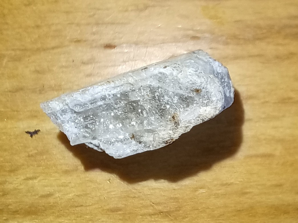

  Le 06/05/2021 à 20:02, AMEDE a dit :
c'est bien de l'orthose variété sanidine
Expand
La sanidine n’est pas une variété d’orthose. Les deux cristaux présentent une différence subtile.
Les 3 minéraux sanidine, orthose et microcline ont la même formule chimique K Al Si3 O8.
Les ions Al et Si ont à peu près le même diamètre et peuvent occuper les mêmes sites cristallins.
Un groupe de 4 sites doit donc accueillir 1 aluminium et 3 silicium.
La position de Al peut être plus ou moins désordonnée.
Pour simplifier, on va admettre que les sites sont comme les case d’un damier. Ce n’est pas tout à fait correct car en réalité, on est en dimension 3.
Dans un cristal de sanidine, les ions Al se répartissent au hasard sur toutes les cases du damier.
Dans un cristal d’orthose, les ions Al se répartissent au hasard sur toutes les cases noires mais jamais sur les cases blanches.
Dans un cristal de microcline, les ions Al occupent une case noire sur deux mais jamais deux cases contiguës.
La sanidine correspond au désordre maximal et le microcline à l’ordre maximal.
