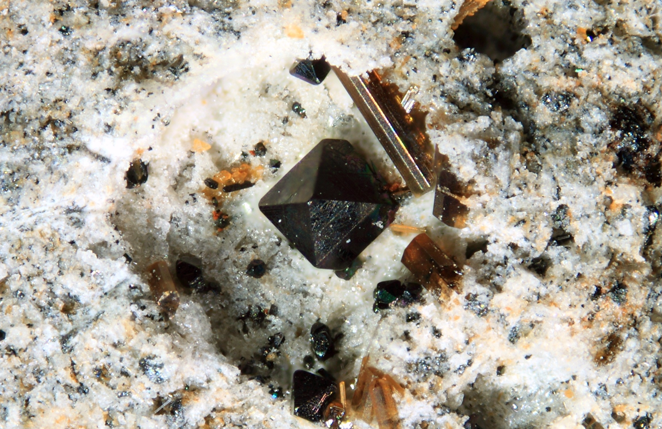

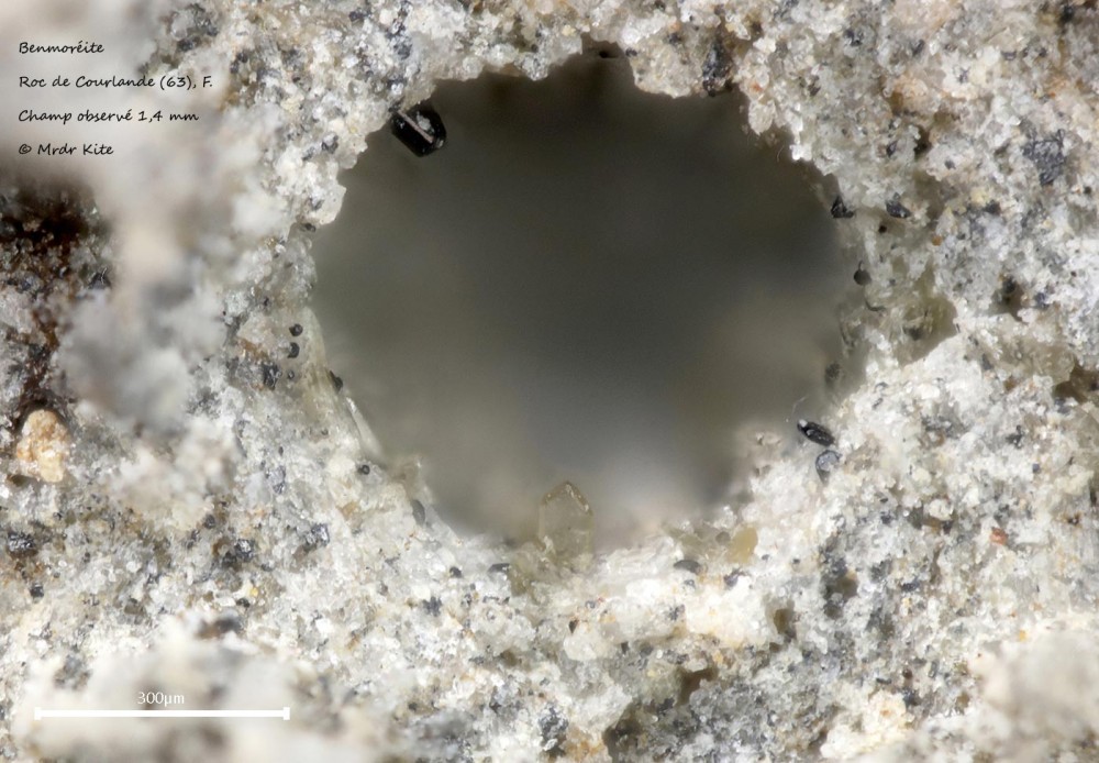

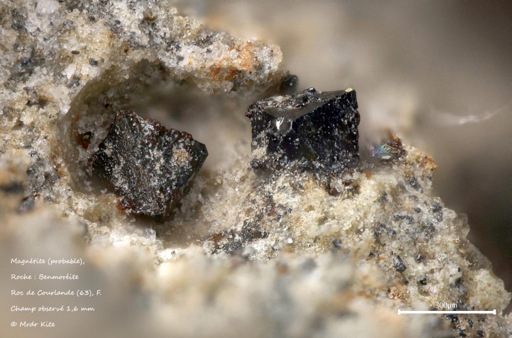

pat_der2003 Posté(e) 23 mai 2021 Auteur Signaler Posté(e) 23 mai 2021 Merci beaucoup !! A priori, si je vois bien, c'est chez les Clinopyroxènes, cités dans ces roches ... Il y a 2 heures, pat_der2003 a dit : cette idée de vacuole m'a fait me pencher sur une pierre que j'ai ramené du Roc de Courlande avec une veine plus foncée et vacuolée, que je n'avais pas encore ausculté sous bino ... et contenant de petits rhomboèdres sombres ... Je les vois à la bino mais pour l'instant je n'arrive pas à les repérer en micro photo au 20x (pas assez de champ) ... Je documente ce que je vois et reviens vers vous. Voici ce que j'ai trouvé dans ces vacuoles : Qu'en pensez-vous ? Merci par avance, Patrick Citer

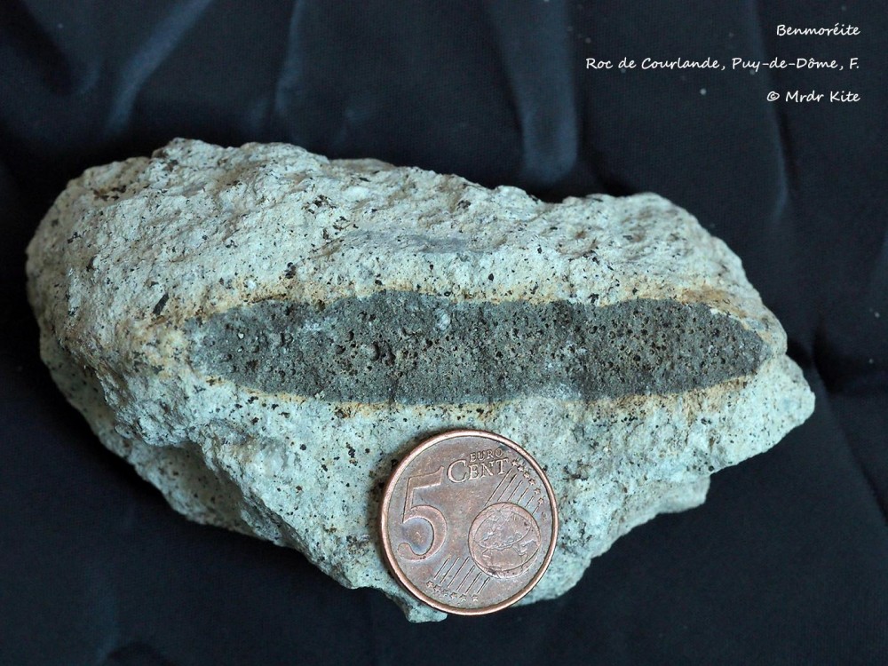

pat_der2003 Posté(e) 23 mai 2021 Auteur Signaler Posté(e) 23 mai 2021 Voici la roche dont est extraite cette vue : Je l'ai nommé Benmoréite ... Mais je suis peut-être allé trop vite en besogne ... ? Citer
me262 Posté(e) 23 mai 2021 Signaler Posté(e) 23 mai 2021 Il y a 2 heures, pat_der2003 a dit : Merci beaucoup !! A priori, si je vois bien, c'est chez les Clinopyroxènes, cités dans ces roches ... Voici ce que j'ai trouvé dans ces vacuoles : Qu'en pensez-vous ? Merci par avance, Patrick Magnétite probable. Citer
AMEDE Posté(e) 23 mai 2021 Signaler Posté(e) 23 mai 2021 il y a 17 minutes, me262 a dit : Magnétite probable. +1 Citer
zunyite Posté(e) 24 mai 2021 Signaler Posté(e) 24 mai 2021 Il y a 13 heures, pat_der2003 a dit : Voici la roche dont est extraite cette vue : Je l'ai nommé Benmoréite ... Mais je suis peut-être allé trop vite en besogne ... ? exemple type du roc de courlande : enclave de xénolithe dans de la sancyite ; les microminéraux se trouvent dans les vacuoles de ces enclaves Citer

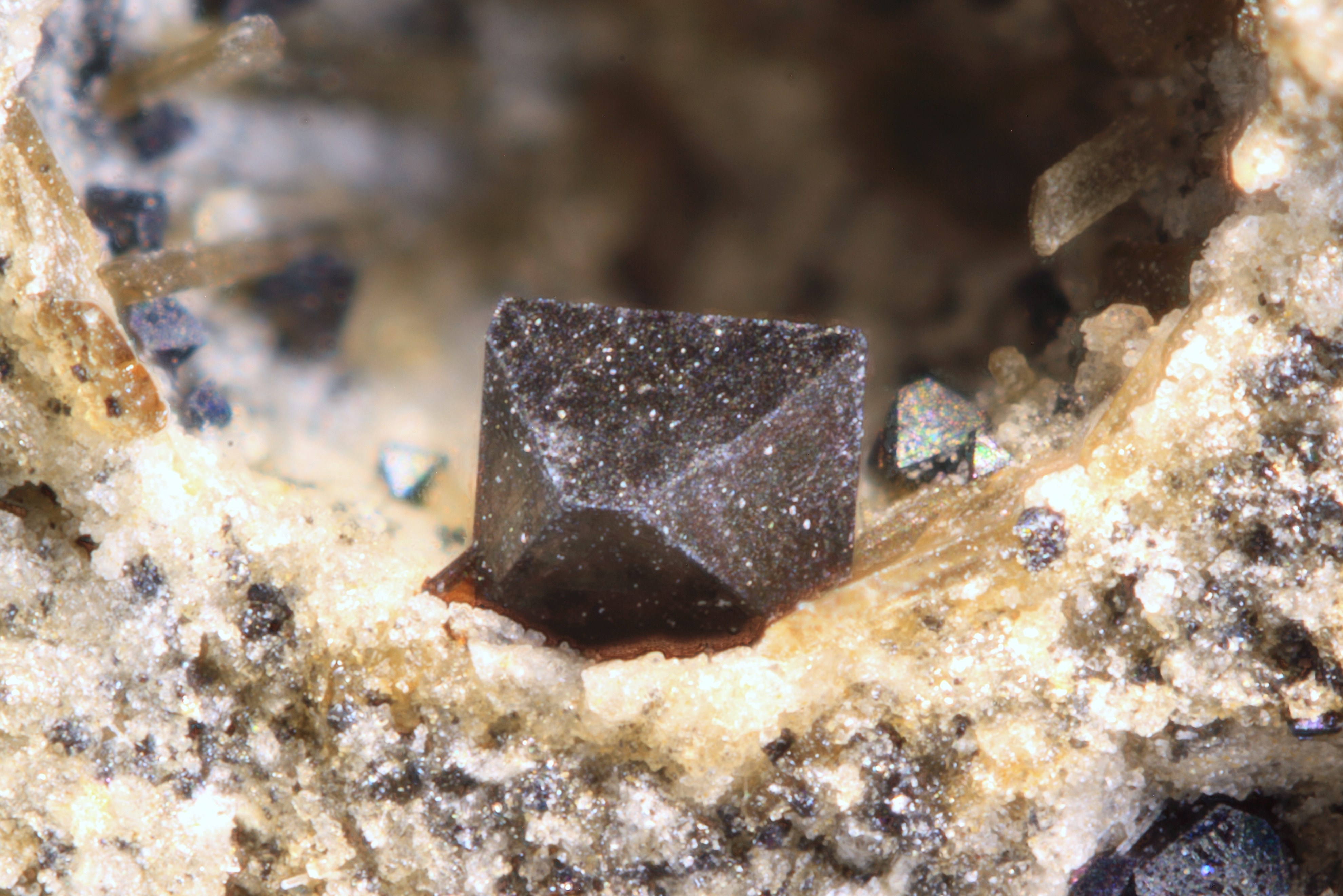

me262 Posté(e) 24 mai 2021 Signaler Posté(e) 24 mai 2021 Bonjour Pat, Ci-après, 2 magnétites du roc de Courlande. Citer
pat_der2003 Posté(e) 24 mai 2021 Auteur Signaler Posté(e) 24 mai 2021 Oui, c'est tout à fait cela, sauf que les miennes sont "ensablées" (je n'ai pas nettoyé) et que les vacuoles ne comportent pas (je n'ai pas tout contrôlé) ces jolis cristaux en aiguille ... Citer

1GM Posté(e) 24 mai 2021 Signaler Posté(e) 24 mai 2021 Il y a 3 heures, AMEDE a dit : Ce caillou est superbe ! C'est de la micro... a vue de nez et connaissant Laurent champs de la photo dans les 5mm. Il y a 10 heures, pat_der2003 a dit : Oui, c'est tout à fait cela, sauf que les miennes sont "ensablées" (je n'ai pas nettoyé) et que les vacuoles ne comportent pas (je n'ai pas tout contrôlé) ces jolis cristaux en aiguille ... Les aiguilles ne sont pas toujours la, c'est de la Fluoro-Edenite : https://www.mindat.org/photo-21645.html Citer

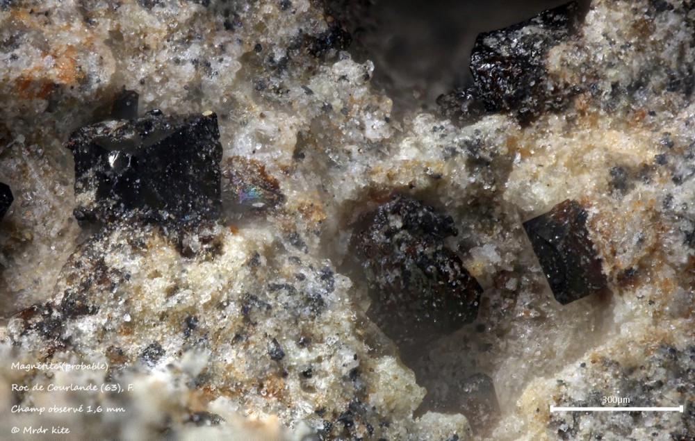

pat_der2003 Posté(e) 27 mai 2021 Auteur Signaler Posté(e) 27 mai 2021 Hello, Sur le verso de ce même caillou à inclusion (enclave), face non exploitée auparavant, et toujours dans les vacuoles, je trouve quelques microscopiques cristaux : malgré leur petitesse, est-il possible d'avancer une détermination ? Merci par avance, Patrick Citer
pat_der2003 Posté(e) 27 mai 2021 Auteur Signaler Posté(e) 27 mai 2021 Et une meilleure version de la probable Magnétite : Citer

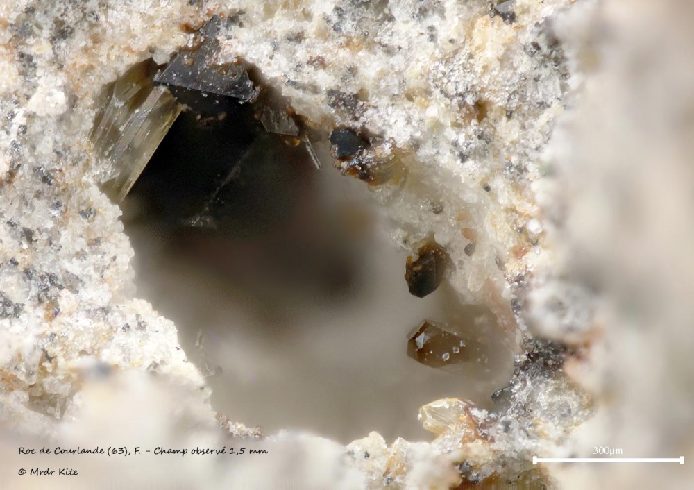

pat_der2003 Posté(e) 28 mai 2021 Auteur Signaler Posté(e) 28 mai 2021 Il y a 22 heures, zunyite a dit : 1 enstatite 2 magnetite Super !! Grand Merci !! Une autre vacuole de la même pierre : Sont-ce les mêmes cristaux (enstatite et magnétite) ou bien observe-t-on plus de diversité ? Merci par avance ! Patrick Citer
zunyite Posté(e) 28 mai 2021 Signaler Posté(e) 28 mai 2021 manque de profondeur de champs ! à priori , à droite enstatite ; en haut magetite ; me semble voir aussi (au fond, en haut et à droite une apatite Citer

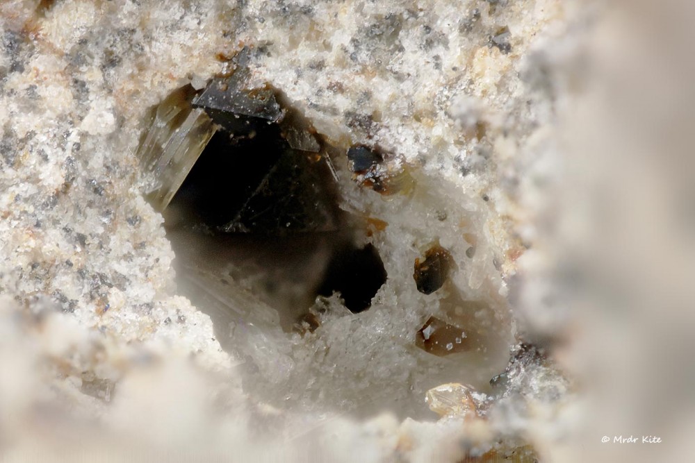

pat_der2003 Posté(e) 29 mai 2021 Auteur Signaler Posté(e) 29 mai 2021 Il y a 16 heures, zunyite a dit : manque de profondeur de champs ! J'ai resserré le stack car cela assombri et noie les détails ! En voici un autre avec plus de profondeur : Merci par avance ! Citer

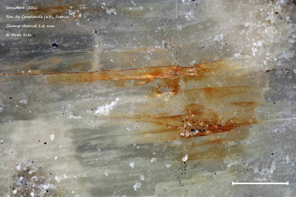

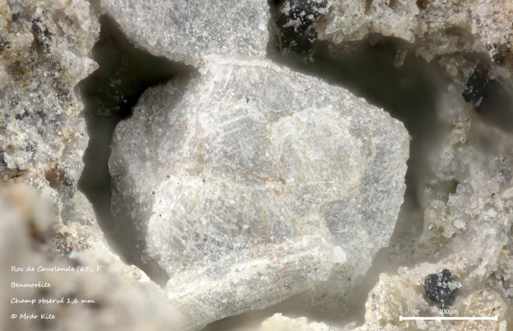

pat_der2003 Posté(e) 30 mai 2021 Auteur Signaler Posté(e) 30 mai 2021 Toujours sur la benmoréite avec enclave, ce micro cristal qui pourrait, peut-être (?), être de la sanidine ? Merci par avance ! Et puis un gros plan sur un cristal centimétrique de sanidine : Citer
zunyite Posté(e) 30 mai 2021 Signaler Posté(e) 30 mai 2021 voir reaction HcCl ...pourrait être aussi calcite ! Citer
pat_der2003 Posté(e) 31 mai 2021 Auteur Signaler Posté(e) 31 mai 2021 Ok, bonne idée ! Aucune réaction avec l'acide chlorhydrique, à part un "noircissement" de la pierre : les cristaux sont restés et restent intacts ... Citer
