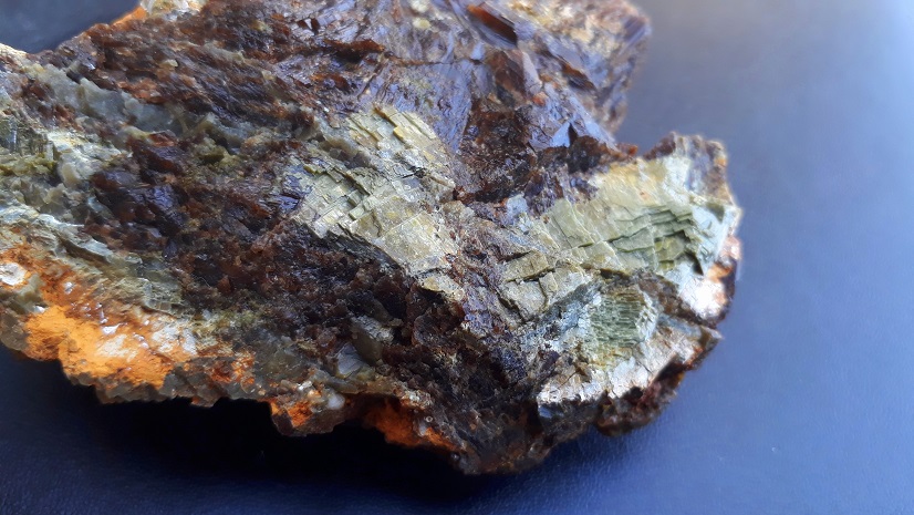

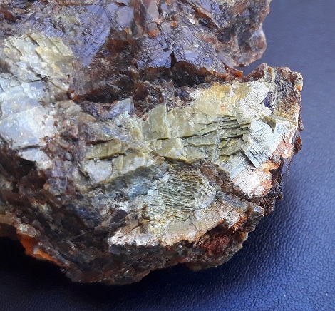

alex.tre Posté(e) 4 mai 2021 Signaler Posté(e) 4 mai 2021 Bonjour, je viens à nouveau vers vous avec, cette fois, une association que je trouve curieuse , cristallisation différente de vesuvianite verte sur un bloc de vesuvianite brune ? pas de reaction hcl , trace blanche , raye le verre ( la vitre de mon bureau commence à avoir pas mal de petites rayures ....) Merci d'avance Citer
AMEDE Posté(e) 4 mai 2021 Signaler Posté(e) 4 mai 2021 Il y a 2 heures, alex.tre a dit : la vitre de mon bureau commence à avoir pas mal de petites rayures Prend une bouteille en verre plutôt Citer
phoscorite Posté(e) 4 mai 2021 Signaler Posté(e) 4 mai 2021 Il y a 4 heures, alex.tre a dit : cristallisation différente de vesuvianite verte sur un bloc de vesuvianite brune ? Mon impression en voyant ces photos (surtout la dernière) est plutôt que la vesuvianite (brune) se développe aux dépens de la partie verte. La partie verte apparait en relique. Au fait, test à l'acide sur le vert ? Citer
alex.tre Posté(e) 4 mai 2021 Auteur Signaler Posté(e) 4 mai 2021 Oui test aussi sur le "vert" ; Citer
3frangin Posté(e) 5 mai 2021 Signaler Posté(e) 5 mai 2021 Il y a 12 heures, AMEDE a dit : Prend une bouteille en verre plutôt non le test de dureté c'est sur une vitre simple le verre de vitrier le verre des bouteilles est du verre de réemploi pour beaucoup et la dureté peut être modifiée on trouve des bouteille avec une léger magnétisme . à plus ...................... avec la vésuvianite il peut y avoir du diopside à plus .............. Citer
phoscorite Posté(e) 5 mai 2021 Signaler Posté(e) 5 mai 2021 il y a 27 minutes, 3frangin a dit : avec la vésuvianite il peut y avoir du diopside C'est aussi mon impression, la partie verte pourrait être du diopside +/- hedenbergite Citer
alex.tre Posté(e) 5 mai 2021 Auteur Signaler Posté(e) 5 mai 2021 Je viens de regarder la galerie d' hedenbergite sur mindat , c'est impressionant la ressemblance avec ce que j'ai trouvé ! et encore plus avec mes blocs verts .... Mais bon , pas trop référencé dans le coin .... Citer
phoscorite Posté(e) 5 mai 2021 Signaler Posté(e) 5 mai 2021 Il y a 4 heures, alex.tre a dit : Je viens de regarder la galerie d' hedenbergite sur mindat , c'est impressionant la ressemblance avec ce que j'ai trouvé ! et encore plus avec mes blocs verts .... Mais bon , pas trop référencé dans le coin .... Regardez si vous voyez du marbre ou un calcaire a proximité, et dans ce cas s'il est en contact direct avec votre minéral vert Citer

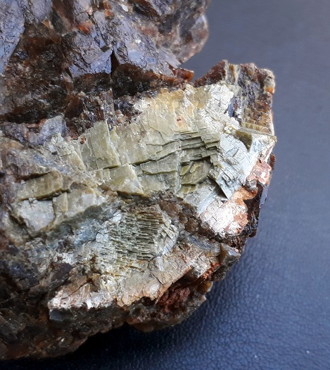

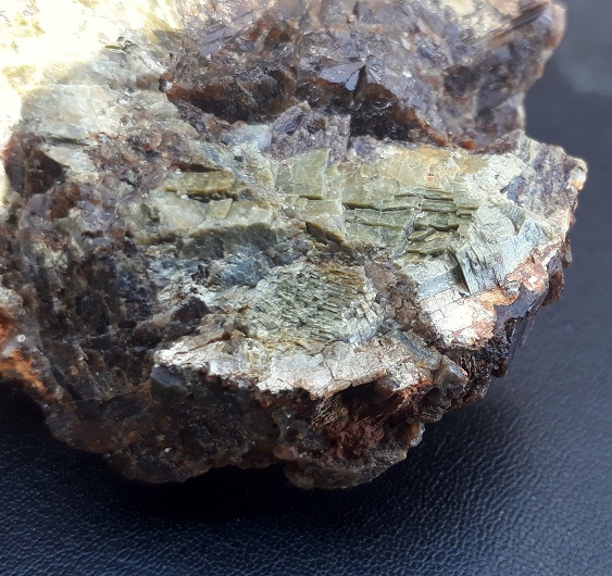

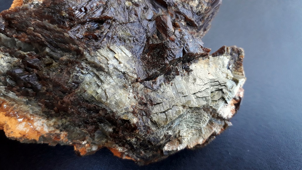

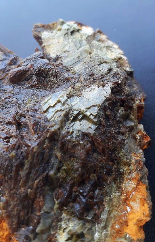

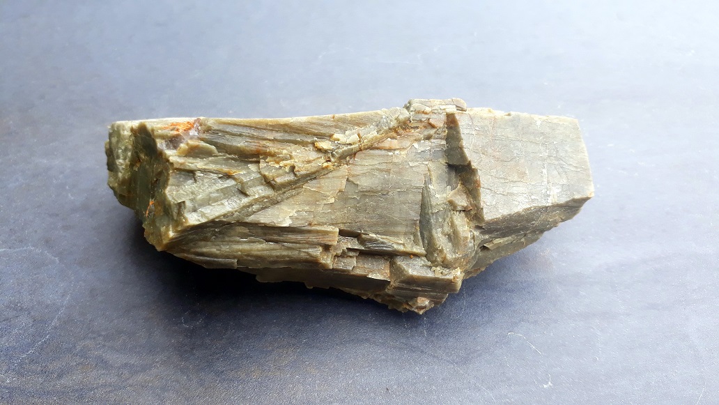

alex.tre Posté(e) 5 mai 2021 Auteur Signaler Posté(e) 5 mai 2021 Ce minéral provient de blocs plus ou moins gros ( diamètres 50 cm environ ) au bord des vignes et d'échantillons plus petits entre les rangs de vigne ( de l'ordre de la quinzaine de cm ) , le tout sur une toute petite zone, mais rien de calcaire aux alentours ( en tout cas de ce que j'ai pu voir ), on n'y trouve que des pegmatites et quelques petits affleurement de skarns . Je ne pense vraiment pas que ces blocs aient une origine plus lointaine que leur proche proximité . Par contre ce qui est presque toujours présent sur ces échantillons c'est cette "limonite" jaune orangée qui rehausse d'ailleurs la jolie couleur verte de l'ensemble. Voici quelques nouvelles photos (tailles entre 8 et 11 cm ) Toutefois il arrive qu'une petite veine de quartz vienne traverser l'ensemble comme sur la photo 3 ou que de la vesuvianite brune viennent s'y associer. Citer
zunyite Posté(e) 5 mai 2021 Signaler Posté(e) 5 mai 2021 on ne voit pas les calcaires du fait des alluvions quaternaires ; mais l'ensemble est formé de schistes mais aussi de cipolins-marbres de la série "de Canaveilles" recoupée par des pegmatites Citer

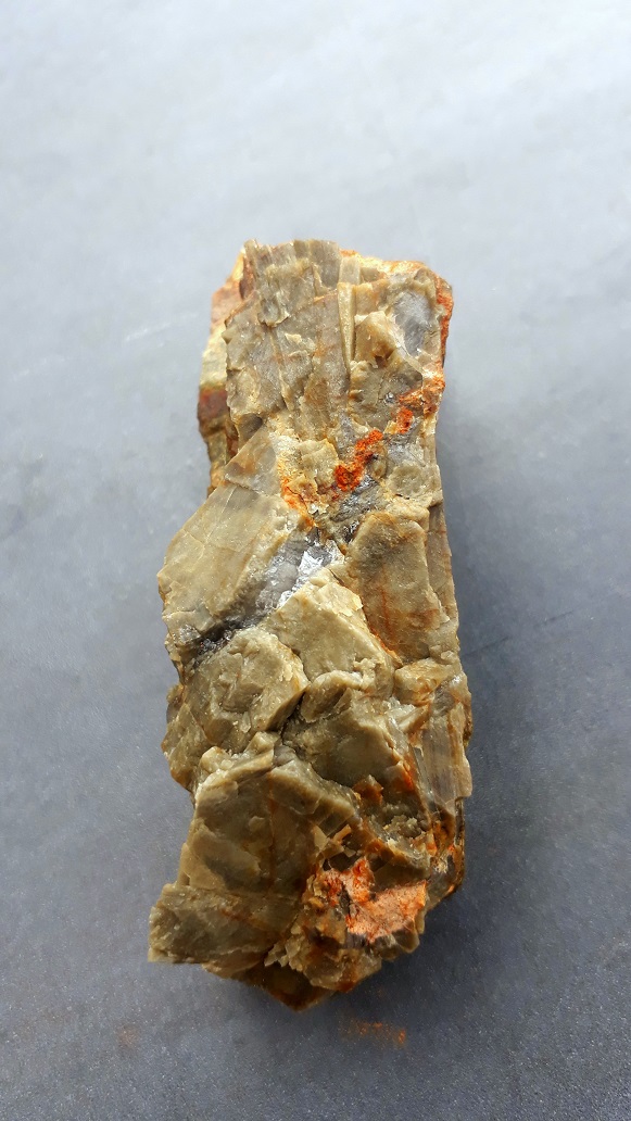

phoscorite Posté(e) 9 mai 2021 Signaler Posté(e) 9 mai 2021 On est en plein dans des skarns... La partie orangée dégradée en limonite me fait penser à une grenatite très altérée. Sur les dernières photos, le minéral "vert" est plutôt crème. Est-ce que ça pourrait être une scapolite ? Citer
alex.tre Posté(e) 10 mai 2021 Auteur Signaler Posté(e) 10 mai 2021 Et bien merci de toujours vous intéresser à cette demande , j'ai fait le tour des images et ai approfondi la "scapolite" , mais je ne pense vraiment pas. Pour le moment les solutions les plus probables sont une masse de vesuvianite gris/vert formée par de grands cristaux épais prismatiques sertis dans une matrice de limonite ou la même chose mais d'hedenbergite , tout au moins pour la seconde série de photos. Citer
phoscorite Posté(e) 11 mai 2021 Signaler Posté(e) 11 mai 2021 Il faudrait aller voir sur place, et essayer de reconstituer la succession de zones du skarn dont cet échantillon est probablement tiré. On peut parfois y arriver même sans affleurement, a partir de blocs épars, en mettant les minéraux identiques cote a cote et en indexant leurs contacts. Je ne sais pas si cette zonation a déjà été décrite dans votre coin, mais si c'est vers Collioure, je serais partant pour y aller vers le mois de juin. Citer
phoscorite Posté(e) 11 mai 2021 Signaler Posté(e) 11 mai 2021 Le 10/05/2021 à 16:15, alex.tre a dit : j'ai fait le tour des images et ai approfondi la "scapolite" , mais je ne pense vraiment pas. Je n'y crois pas trop moi non plus, ça m'a l'air trop anisotrope. Un pyroxène (voire une tremolite) ? Citer
alex.tre Posté(e) 16 mai 2021 Auteur Signaler Posté(e) 16 mai 2021 Je continue à chercher , j'ai passé en revue à peu prés toutes les illustrations sur le net de tremolite , mais ce minéral me semble un peu trop fibreux pour se rapprocher du mien , bien que certaines images me laissent interrogatif . Citer
