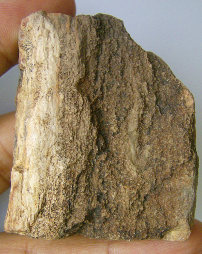

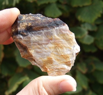

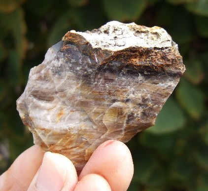

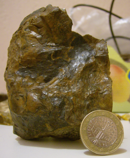

J'ai pu constater a plusieurs reprise la précision et l'efficacité de vos réponses et je souhaite avoir votre avis concernant cette roche.
Je l'ai trouver dans les affleurements de cinérites de Biot dans les alpes maritimes. Je pense a du bois fossile mais je n'en ai aucune certitude contrairement a d'autre fragment retrouver sur le même site.
Je vous remercie d'avance.
Le bois silicifié des series volcano sedimentaires de Biot est en effet connu, ici en l'absence de structures radiées on peu opter pour une concretion siliceuse car ont été decrites dans la meme serie des calcedoines et surtout des Opales pouvant aller jusqu'au bleu ciel ! ce qui est interessanty c'est que ces niveaux sont dans une zone residentielle et les decouvertes récentes sont peu frequentes , est ce le cas ?
Oui il s'agit bien d'une découverte récente puisse qu'elle remonte au mois dernier, mais je l'ai faite loin de toute zone residentielle.

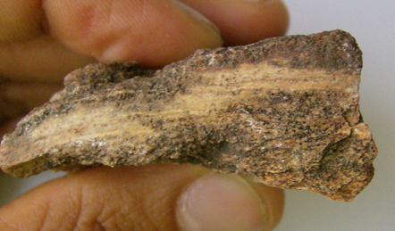

J'ai également pu découvrir du bois fossilisé de taille varié (De 1cm a 20 cm). Malheureusement, je n'étais pas assez bien équipé pour creuser et découvrir des chose plus intéressante.
Deplus, la chasse au sanglier attire des chasseurs tout les jours dans les collines avoisinant Biot et j'ai préférer ne plus rechercher pour le moment.

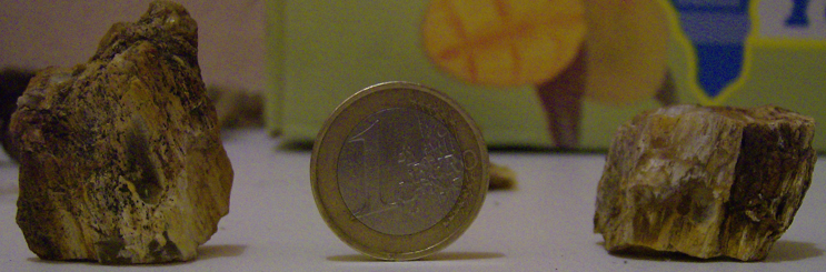

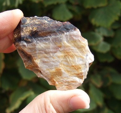

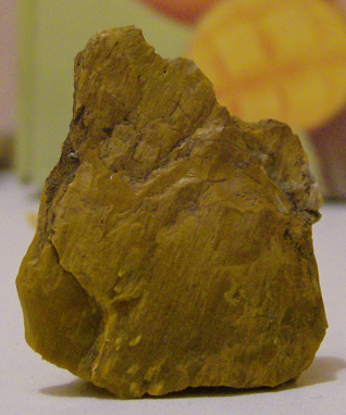

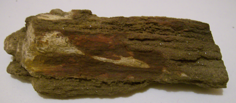

Je n'ai malheureusement pas le temps de le faire tout de suite mais je ferai des photos de certains échantillons sur lesquelles on peu parfaitement observer la structure du bois.
Le sablais, pourrais tu me faire parvenir des photos de ton échantillon, ce serai très sympathique?
Que veux tu dire par encoche? Cette marque se trouve sur la premiere photo que j'ai posé dans le sujet.

sur les deux premières photos, on dirait bel et bien des fragments de bois fossile de Biot. Dans les petits morceaux il n'est en effet pas rare de ne pas pouvoir observer les structures du bois. Evidemment ces échantillons sont moins prisés que ceux bien nets avec les fibres bien apparentes.
Quant à la trace pourquoi pas un noeud :grand sourire:
