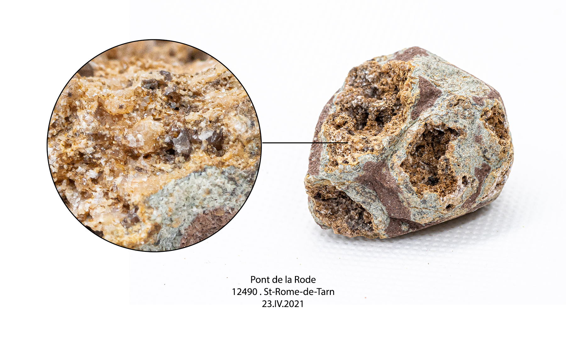

     Bonjour 😉
Pas de Rubis ce jours là mais ce petit spécimen aux couleurs d'un drapeau de Lituanie délavé. J'avoue que je sèche un peu sur ce coup-là avec cette étrange incrustation de microcristaux bordé de vert. Auriez-vous une idée, une piste ?
Test HCI positif sur l'intérieur donc sans doute un peu de calcite.
Merci d'avance.

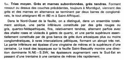

http://ficheinfoterre.brgm.fr/Notices/0935N.pdf
Page 11. (Formation primaire. "Arkoses conglomératiques roses ou rouge plus rarement verdâtre"). On est certes sur le bassin st-affricain et non ici sur le pont de la rode pour cette citation, mais ça me parais plus coller que ce qui est décrit dans la section "terrains métamorphique", d'autant plus que non loin je suis tombé sur une couche sableuse du ravin abritant des quartz roses de forme ovale, visiblement polies.
Bref, la réponse se trouve sans doute entre la page 8 et 12, mais pour être honnête avec vous mon manque d'expérience me perd dans tout ceci.
Voilà pour se faire une idée des strates bien que ce soit avant travaux et un peu plus loin.

J'y ai pensé, c'est possible sur ce type de photo mais un peu plus compliqué sur d'autres pour être très précis dans les mesures, je le ferai sans doute car cela me parait essentielle aussi, mais je n'en ai pas trop le courage pour le moment.
Pour celui-ci environ 3 cm.

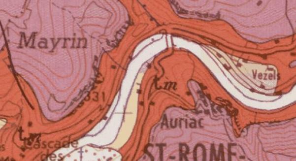

comme le souligne Cedrick, l'affleurement de la photo ne correspond pas à une leptynite.
La photo montre les formation du Trias moyen.

Les photo de l'échantillon ne permettent pas de voir clairement la roche.
Toutefois, hololeucocrate fait référence à une roche blanche. Ce qui n'est pas le cas ici.

Je vais y retourner prendre d'avantages de photos car depuis il y a eu des travaux et ce n'est plus tout à fait cela, de même je reprendrai des photos du spécimen. Mon problème réside en partie dans le fait que j'ai jusqu’à présent confondu le pont de la rode avec le pont du Tarn où je me trouvai, ceci n'a, vous vous en doutez, pas arrangé mon affaire ayant déjà du mal avec tout le reste.
Je profiterai de la sortie pour aller jeter un œil au moulin de la Rode - et au "vrai" pont de la Rode - afin de faire d'autres trouvailles, dans un style, je l'espère, quelque peu différent.
