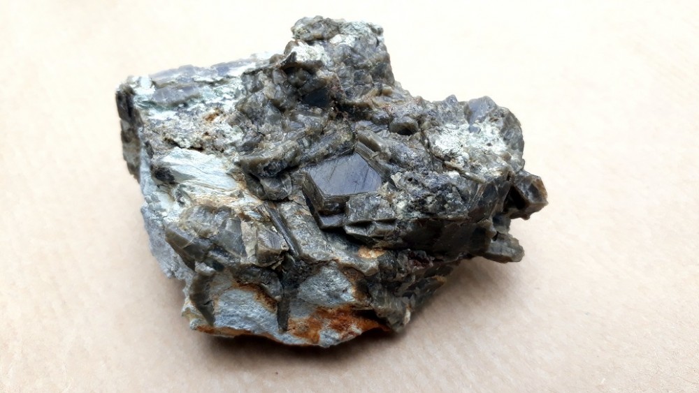

toujours trouvés entre Collioure et Argeles sur mer , parfois (souvent) associés à vesuvianite ou grossulaire, ces échantillaons les cristaux sont parfois allongés, parfois plats, parfois recouverts de "velours" (les plus grands cristaux approchent des deux centimètres). Veines allant du verdâtre au gris dans blocs de skarn.
Je pense à diopside (ou épidote) , mais rien de tel signalé sur mindat pour cette localité.
trace gris clair , pas de réaction à l' hcl et raye le verre
Merci d'avance pour vos interventions

Il y a plusieurs minéraux; mais pour certains la détermination sera difficile, parce que les cristaux ne sont pas idiomorphes. Quelques propositions et questions:
- Vésuvianite pour les cristaux allongés brun-rouge sur la photo 1.
- Possible Diopside pour les cristaux gris-vert à  vert poireau (photos 1-2-3-5-6); mais peut-être aussi Quartz verdâtre emballant la Vésuvianite, sur la photo 1.
- Les espèces de "calissons" gris vert jaunâtre pâle de la photo 4 sont quant à eux très bien formés, et on devrait arriver à les identifier: Adulaire? Titanite? Je me trompe ou ils sont givrés de microcristaux scintillants? Je suppose que eux aussi rayent le verre et ne réagissent pas à l'acide?
- La masse gris bleuté glauque au centre de la photo 3 est malheureusement un peu floue. On dirait qu'elle est translucide, avec des formes vaguement arrondies. Est-ce la réalité? Si elle raye le verre et ne réagit pas à l'acide: Calcédoine? Opale? Prehnite?
- Le matériau gris-bleu à bleu ciel qui emballe les cristaux verdâtres sur les photos 5-6 (en particulier à gauche de la photo 5 et à droite de la photo 6) pourrait également être de la Calcédoine, si toutefois il raye le verre et ne réagit pas à l'acide.
- Pour certaines baguettes vert foncé (photos 3-5-6  par exemple) on pourrait penser à de l'Epidote. Mais ce vert n'est pas vraiment celui de l'Epidote, qui est soit presque noir, soit vert-jaunâtre, soit brun jaune verdâtre (huile d'olive), mais sans nuance grise ou bleuté. Peut-être alors Zoïsite ou Clinozoïsite, proches de l'Epidote, mais présentant une palette de couleurs beaucoup plus étendue que l'Epidote? Sans oublier la possibilité d'une Vésuvianite verte; mais dans ce cas l'appartenance au système quadratique est assez facilement reconnaissable.

Pour les baguettes brun-rouge de la première photo, je pense que ça pourrait aussi être du grenat (qui a pseudomorphosé de l'idocrase, d’après la morphologie) et je propose ça parce que sur cette même photo, à gauche, la masse gris-rose sans forme cristalline me rappelle une grenatite massive.
Toujours sur cette première photo, la masse verdasson qui entoure les baguettes d'idocrase (ou de grenat) me fait penser a de l'anorthite, et pourquoi pas les calissons de la photo 4 aussi ?

pour les "veloutés" ou "calissons " , j'ai tenté de refaire des photos avec d'autres échantillons du même endroit
Sur le premier on voit bien , presques délimités , vesuvianite , grossulaire, et le sp .
sur le modèle présenté précédemment ( les calissons ... ) j'ai pris la photo de l'autre face , où , malheureusement (ce n'est pas moi , trouvé ainsi) un gros cristal est cassé, on voit nettement la tranche.
et d'autres qui j'espère , pourront aider, je reviendrai pour la suite

Tout à fait: si c'est un feldspath, la série Anorthite-Albite (avec une forte composante Anorthite) est plus plausible que mon "Adulaire", vu le contexte.
Sinon, le gros cristal de la toute dernière photo semble avoir un éclat spécial, légèrement nacré. Cela pourrait coller avec un feldspath.

Sur la première photo, le grossulaire me parait indiscutable. S'il a bien cette couleur un peu orange, alors le minéral brun rouge en bas est forcement de la vésuvianite et je retire ma suggestion précédente de grenat pseudomorphosant une vésuvianite.
Je ne discerne pas le sphène sur la photo, mais c'est logique qu'il y en ait en association avec le grenat. Ça me pose un petit problème si vous le voyez uniquement dans la partie du caillou qui contient la vésuvianite, parce que ce dernier minéral incorpore facilement le Ti dans sa structure, alors que ce n'est pas le cas du grenat (sauf à très haute température).
Je reste sur l'impression, comme Ademe, que les calissons ressemblent a du feldspath, très calcique vu le contexte de skarn. Ces cristaux sont remarquables.

En fait, mes propositions "Adulaire", et "Titanite" étaient pour les "calissons" de la photo 4, et s'excluaient mutuellement. C'est l'habitus des cristaux et leur éclat particulier qui m'a fait penser à l'Adulaire, mais je l'abandonne volontiers, et sans regret, au profit d'un feldspath calcique. Par ailleurs l'hypothèse Anorthite-Albite me semble effectivement plus convaincante que  l'hypothèse Sphène. Et oui, ces cristaux sont remarquablement bien formés et individualisés.
Sinon je suis vraiment intrigué par les petites ponctuations brillantes qu'on voit sur les "calissons", sur la photo 4: givrage superficiel de micro-cristaux? micro-indentations de la surface? effet lumineux interne aux cristaux?

un autre fragment composé de vesuvianite, sp anorthite-albite , et grenatite ? 65 X 35 mm

Peut-être bien de la prehnite, pour le coup, c'est une phase secondaire bien plausible sur un feldspath calcique.

Si les "calissons" sont bien de l'Anorthite, le spécimen de la photo 4 au début du sujet est vraiment de très bon niveau, surtout avec son support de couleur brique. D'ailleurs, ce support est-il constitué de limonite ou d'autre chose (microgrenatite)?
sur mindat , la description anorthite considère l'anorthite s.s  ce qui est rarement le cas en effet ; l'anorthite est instable et ce que l'on rencontre est en général  une série anorthite-albite avec tous les stades possibles (plagioclases )!   pour être plus "prècis" , vu le contexte et les analyses il s'agit préférentiellement d'oligoclase ;  la partie "albite" est plus dans la partie ouest (chateau de valmy)  les carrières exploitaient une "albite"  ( qq % de Ca  moins de 5% )
Dans les descriptions accompagnant les photos, il y a assez souvent des précisions: Bytownite, Labradorite, Andésine, et même parfois Oligoclase. Les 320 photos associées à la page "Anorthite" du Mindat couvrent donc une grande partie de la série Anorthite-Albite (seule l'Albite s.s. semble exclue). Paradoxalement, il n'y a que 70 photos associées à la page "Anorthite-Albite serie".
Je ne suis pas sûr de comprendre de quelles analyses il est question, mais je peux vous faire part de mon expérience (limitée, qui date un peu).
Dans un contexte un peu similaire, en Galice, de skarns à scheelite (W) avec grenat (grossulaire+10% spessartine), idocrase, sphène et diopside, j'ai rencontré et analysé a la microsonde des plagioclases beaucoup plus basiques que l'oligoclase (labrador à bytownite). En essayant de débrouiller les différents stades de formation de ces skarns, nous étions arrivés à la conclusion que ce plagioclase calcique apparaissait très tôt (a haute température) dans l'histoire du gisement.
MAIS nous avons aussi observé que dans des stades plus tardifs (plus froids ?) de l'évolution on voyait se développer beaucoup d'épidote (avec un enrichissement en Fe) et des feldspaths plus sodiques, et même potassique, un peu comme si à ces stades plus tardifs, le milieu redevenait moins en moins calcique à force de voir passer par le même chemin des fluides (sodiques) venant du granite ou des micaschistes encaissants...
Le fait que les calissons soient bien formés dans une veine ouverte suggère qu'ils doivent faire partie des derniers arrivants dans l'histoire du caillou, donc une paragenèse tardive, et donc j'adhèrerais bien à l'hypothèse "oligoclase" de zunyite.
Effectivement, je n'ai jamais analysé d'anorthite pure dans un skarn, et effectivement aussi les plagios calciques trouvés dans les skarns que nous avons étudiés n'étaient jamais automorphes et très souvent en très mauvais état (rétromorphosés en prehnite, en particulier). Les plagioclases sodiques sont beaucoup plus résistants, et l'albite diagénétique (très ordonnée et très pure) est presque increvable.
En tout cas, c'est une super trouvaille ces calissons.
Je suis allé gratter derrière l'échantillon " calissons " et autres fragments et il est sorti ce bloc , avec les mêmes caractéristiques mais beaucoup plus gros , peut on encore parler d'anorthite-albite ? je suis aussi allé consulter les photos sur mindat , j'ai un peu de mal à faire le parallèle.
Pour ce qui est de la couleur orange , ce doit être en effet limonite, l'épaisseur diminue au simple brossage et a simplement disparu sur certains échantillons passés dans cristocline ( perso je préfère en garder la présence ).
