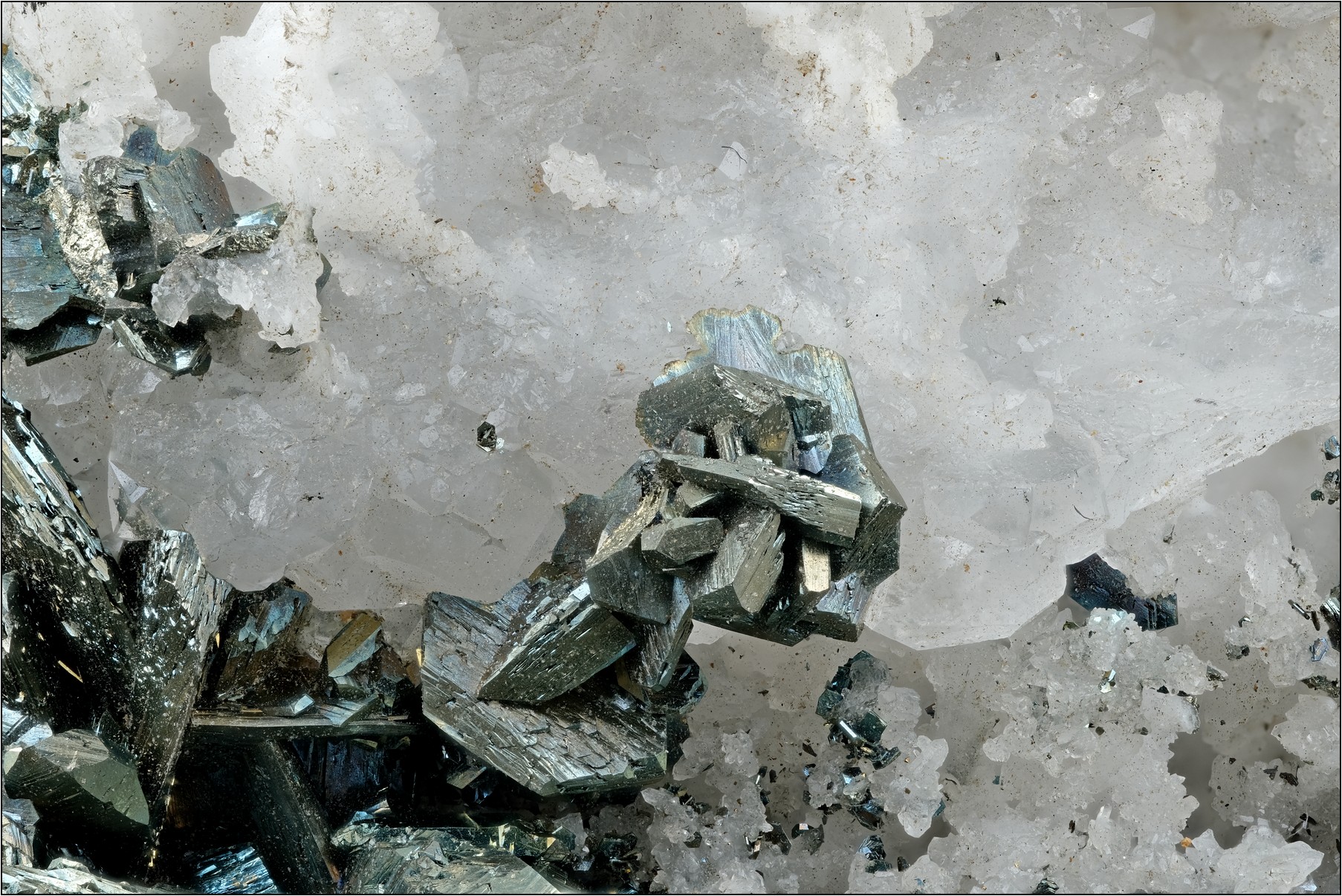

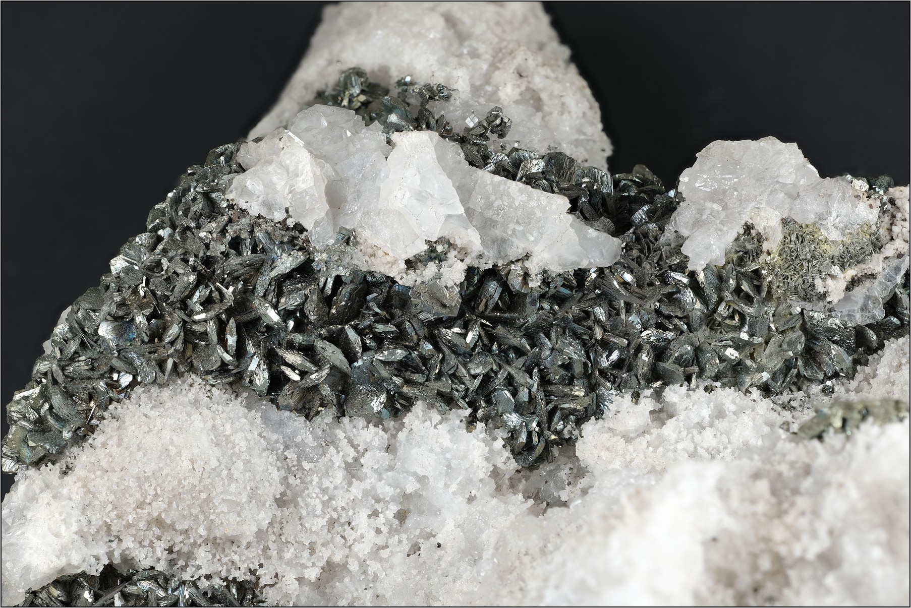

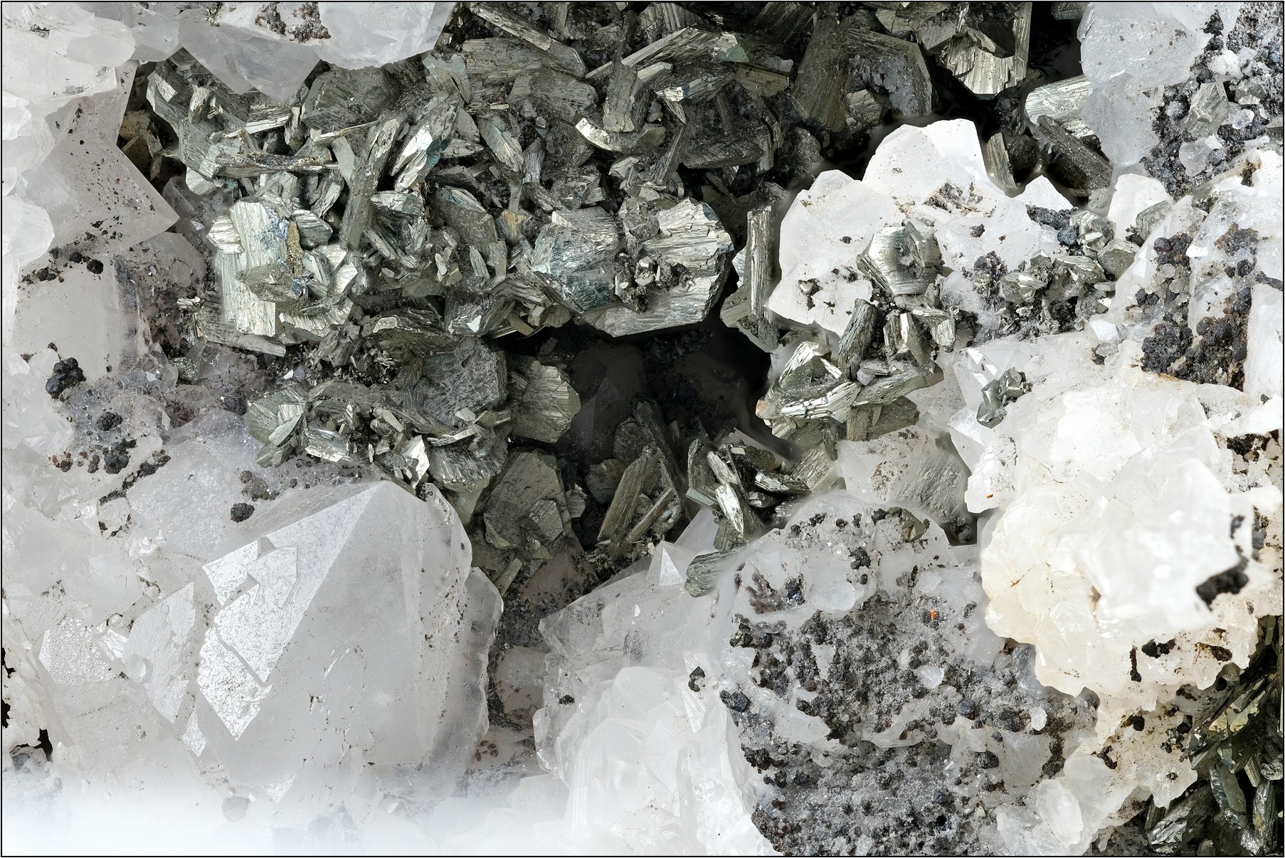

En continuant le rangement, je tombe sur ce bloc. Provenance inconnue.
Les couleurs sont mal rendues. A la lumière du jour, cela tire sur le verdâtre.
Merci d'avance.
Largeur de la photo 96 mm
Largeur de la photo 18 mm

Difficile à dire
on dirait un éclat métallique (?)
Il faudrait faire un essai de dureté et voir la couleur de la trace (sur une cassure de porcelaine blanche)
et si vous avez un autre bloc massif contenant uniquement ce mineral apparemment gris-noir-vert foncé metallique, il faudrait faire une mesure de densité
cdlt

Quelques infos :
  - ce minéral raye le verre mais pas le quartz
  - la trace sur porcelaine est noire
  - mesure de densité : non réalisable

Bonjour
Si ce n'était la trace (noire, vous dites), je penserais à une hématite (qui a une trace brune/rouge).

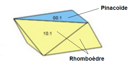

Le faciès s'apparente ici à des cristaux aplatis avec les faces du rhomboèdre et une grande face du pinacoïde au milieu (plutot légèrement arrondie) .
(comme les hématites qu'on peut trouver en Ile d'Elbe)
je sèche ...
cdlt
j'ajoute que la dureté n'est pas trop déconnante comme critère plaidant pour de l'hématite,
mais attendons d'autres avis
Le minéral métallique noir, raye le verre?!! C'est très curieux, lors du test, il faut bien que l'on ait un sillon dans le verre, il suffit de passer l'ongle dessus, pour voir si cela accroche, il ne faut pas que cela soit une trace de surface, qui part en passant le doigt dessus.
Pour le blanc, ça raye le verre ou pas? Le test acide donne quoi dessus avec une goutte?
Oui, il y a un sillon sur le verre (sur 3 types de verre), ce n'est pas une trace.

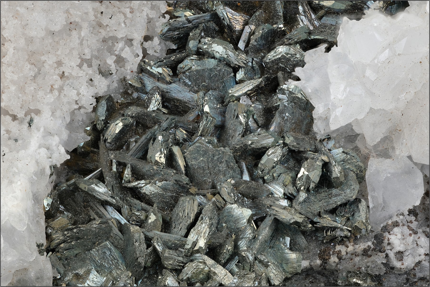

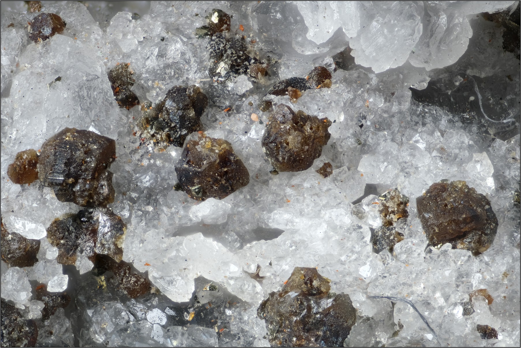

Il me semble que dans la deuxième photo (détail) en bas à droite on discerne des petits grenats noyés dans une matrice claire (du feldspath ?)
On peut zoomer sur ce secteur ? Peut-être bien c'est l'éponte de la veine qui contient le tapissage des jolis cristaux automorphes...
Löllingite lenticulaire? Dureté 5-5,5 (un peu juste pour rayer le verre). Trait gris noir. Voir Huanggang (Mongolie intérieure/Chine) si c'est récent. Allemagne (Harz ou Basse Saxe) si c'est ancien. Et même - rêvons un peu - France (SMAM) si c'est très ancien.
C'est fait !

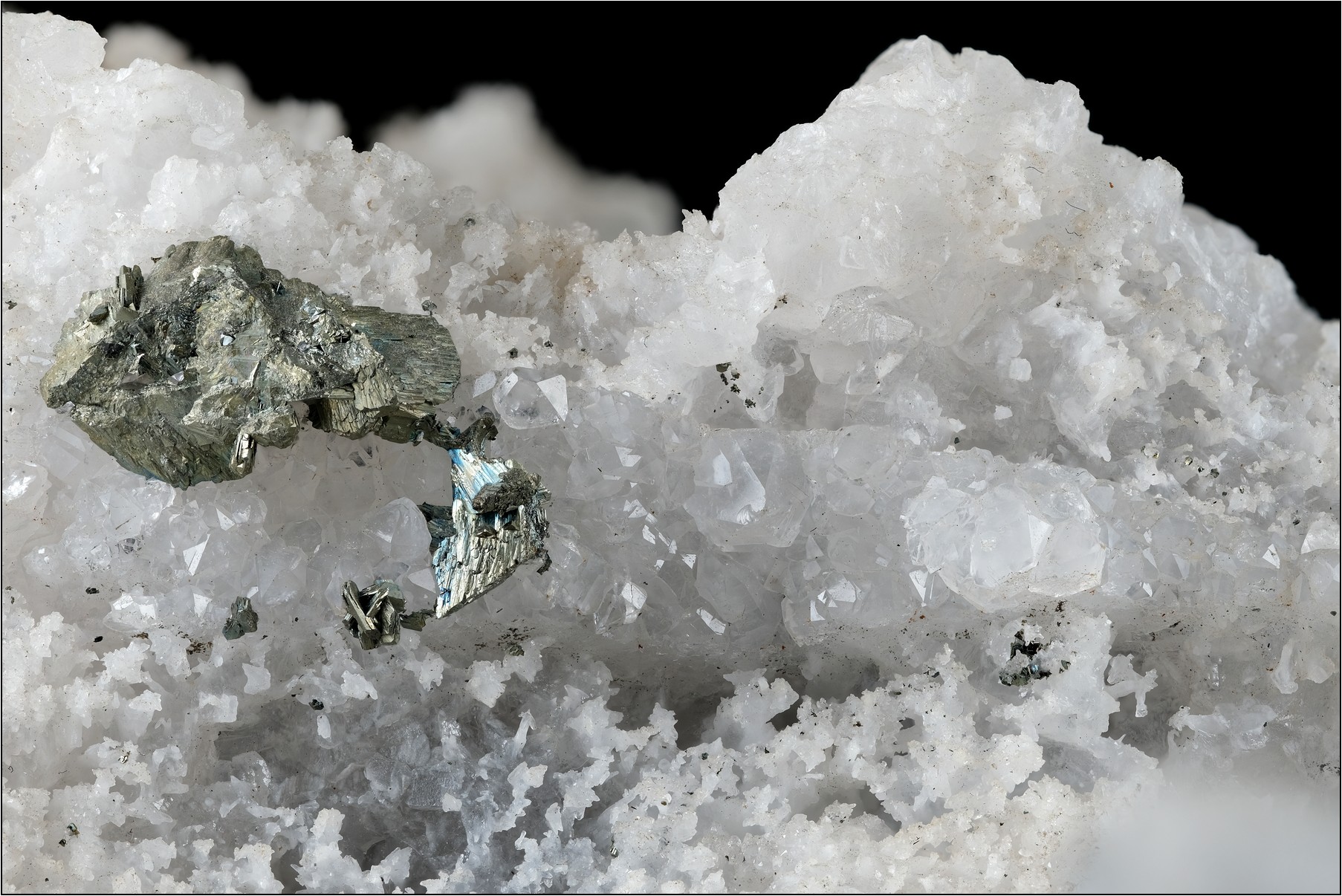

Largeur de la photo 3.7 mm (désolé pour les pétouilles diverses).

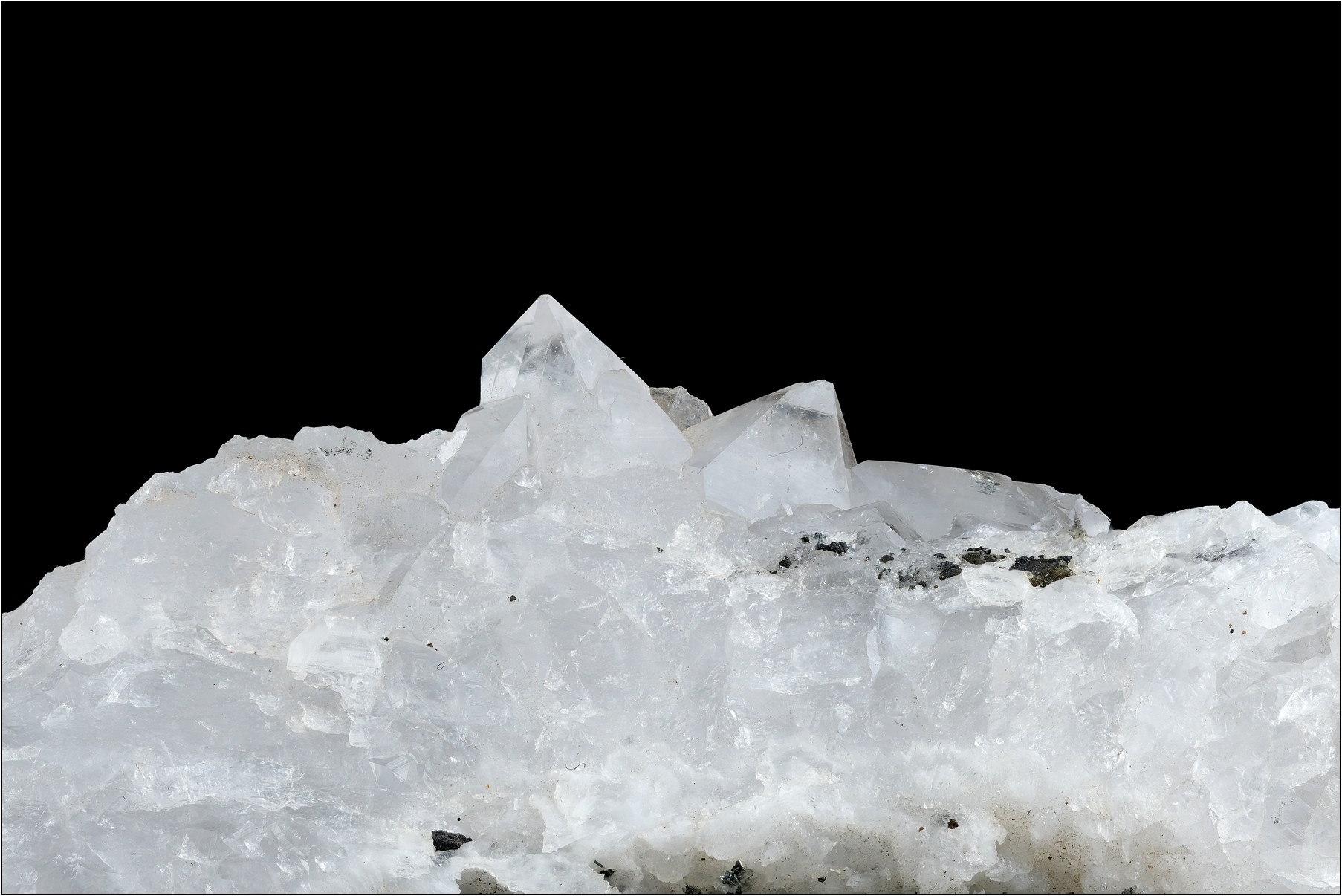

c'est du quartz le blanc, ça raye le verre?
Oui. Il y a des cristaux de quartz indiscutables ça et là.

En fait il y a 2 types de minéraux blancs. Du quartz (certain) et autre chose qu'on voit bien sur la 1ère photo (aspect "sucre en poudre").
Difficile de faire le test de la rayure, il faudrait que j'en détache un petit morceau, mais pas ce soir.
Sur la toute première photo en haut, au contact des cristaux gris-noirs, on voit un très petit cristal blanc dont la terminaison apparaît comme un carré divisé en quatre carrés égaux. C'est peut-être une illusion due à l'angle de prise de vue. Mais si c'est la réalité, cela ne peut pas être du quartz. Cela peut être la terminaison d'un cristal orthorhombique, quadratique, ou même un rhombododécaèdre vu selon un de ses axes quaternaires.
Pour les cristaux bruns, je verrais plutôt des grenats, comme Phoscorite.

et l'éponte de cette veine est une roche à grain fin avec quartz + grenat (ou quartz + sphalérite).
La texture de cette éponte a grain fin n'évoque pas une roche magmatique (aplite): les quartz n'ont pas l'air imbriqués entre eux, ils ont même des formes automorphes par endroits et on ne voit pas de feldspath. Cette texture a l'air poreuse et ressemble, selon moi, davantage a celle d'une roche transformée par des fluides, ce qui est logique pour une éponte de veine hydrothermale.
Le grenat (si c'en est un) n'a pas la couleur de l'almandin et évoque plutôt un grossulaire (voire une andradite), merci d'avance aux connaisseurs de me contredire.
Si c'est bien un grenat (?) et calcique de surcroit, on pourrait être dans un environnement de type skarn (plutôt un endoskarn d'ailleurs).
Et dans la veine, le minéral X bien cristallisé de la première photo pourrait-il être une axinite ?
Le "problème" de ce minéral, c'est qu'il a un éclat métallique, une trace noire et qu'il raye le verre. Or la plupart des minéraux à trace noire et éclat métallique ne rayent pas le verre. D'un autre côté cela devrait aider à l'identifier...
Par ailleurs, beaucoup de cristaux ont des terminaisons  assez bien définies, qui évoquent les systèmes monoclinique ou orthorhombique (en tout cas il y a au moins un axe de symétrie binaire). J'ai isolé quelques cristaux assez nets ci-dessous.
J'ai trois candidats pour un minéral à éclat métallique, à trace noire, rayant le verre:
- Löllingite: dureté # 5-5,5 un peu limite pour rayer le verre; orthorhombique
- Arsenopyrite: dureté # 5,5-6; monoclinique
- Marcassite: dureté # 6-6,5; orthorhombique.
Mais ce n'est pas de l'Axinite (éclat vitreux, trace blanche, système triclinique).

Tous les cristaux blancs
Ils rayent tous le verre (j'ai détaché des petits morceaux).
De plus près, sous un autre angle (largeur de la photo 15 mm). Sur la première, le "carré" était une illusion due aux reflets.
