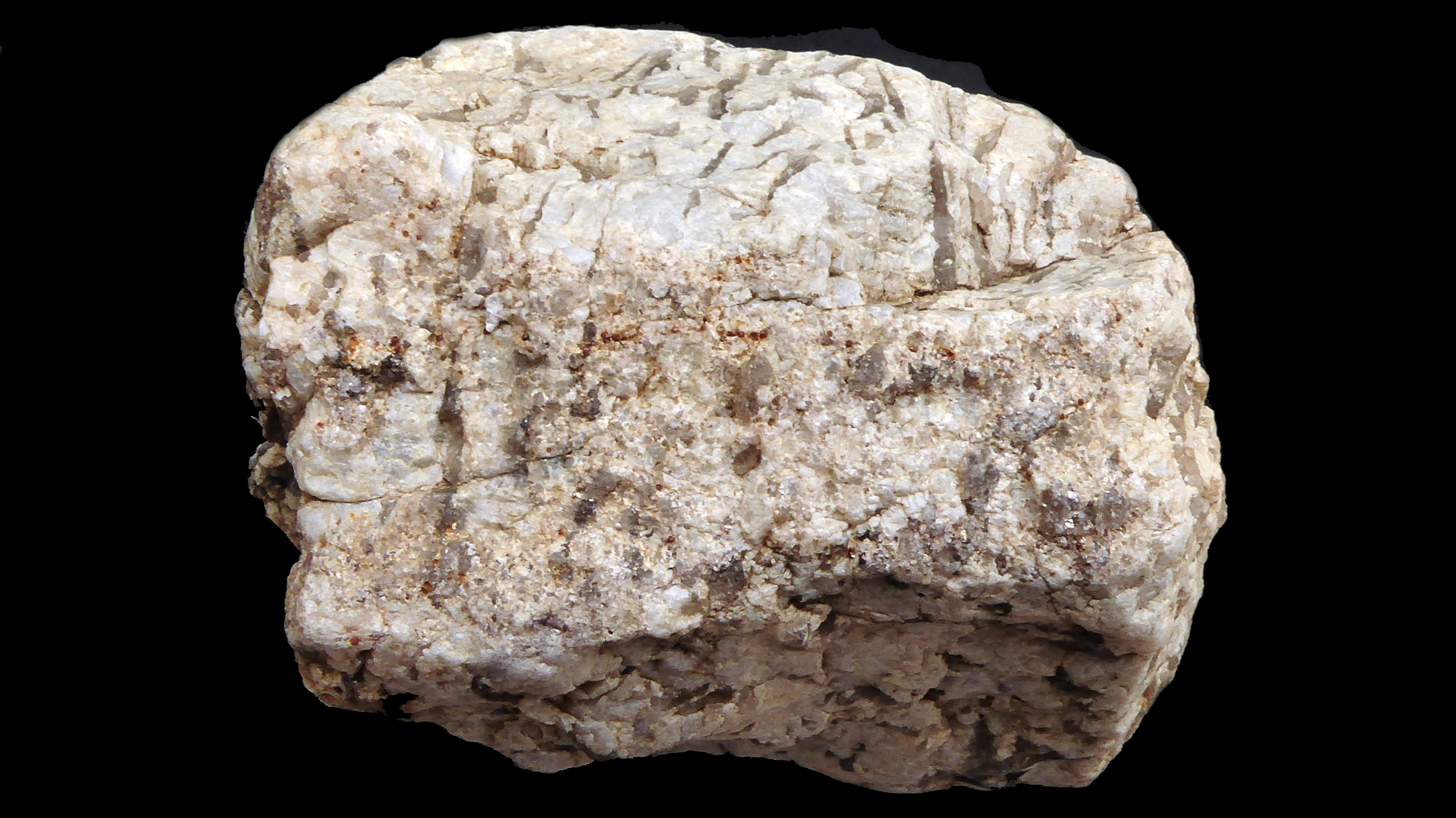

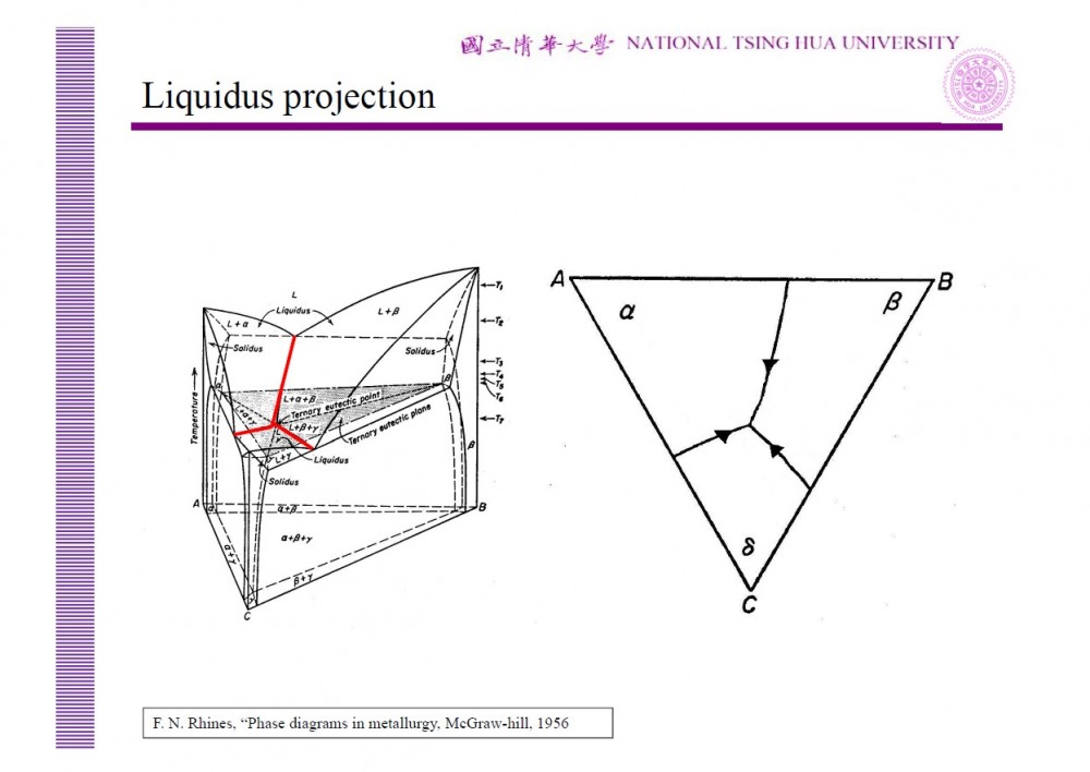

1 - Le schéma est assez explicite dans le cas d’un eutectique binaire mais la réalité est certainement plus complexe.
2 - Dans le cas d’un ternaire avec solution solide, on doit se ramener au précédent.

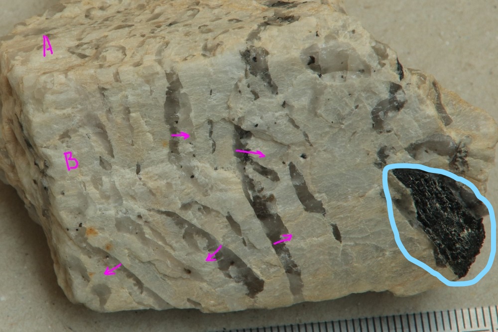

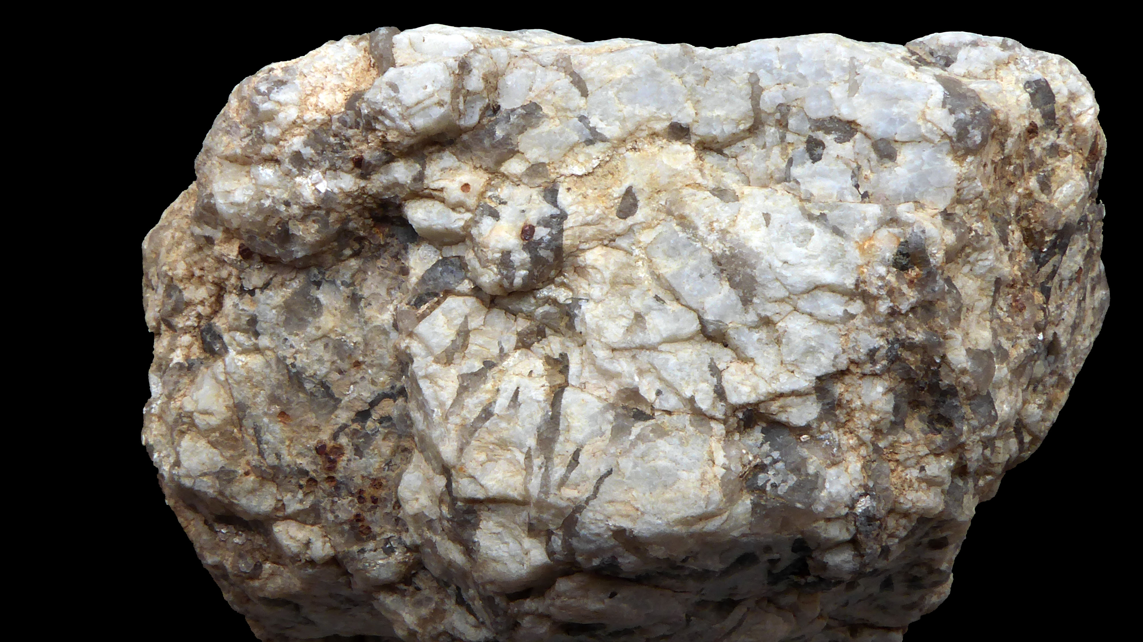

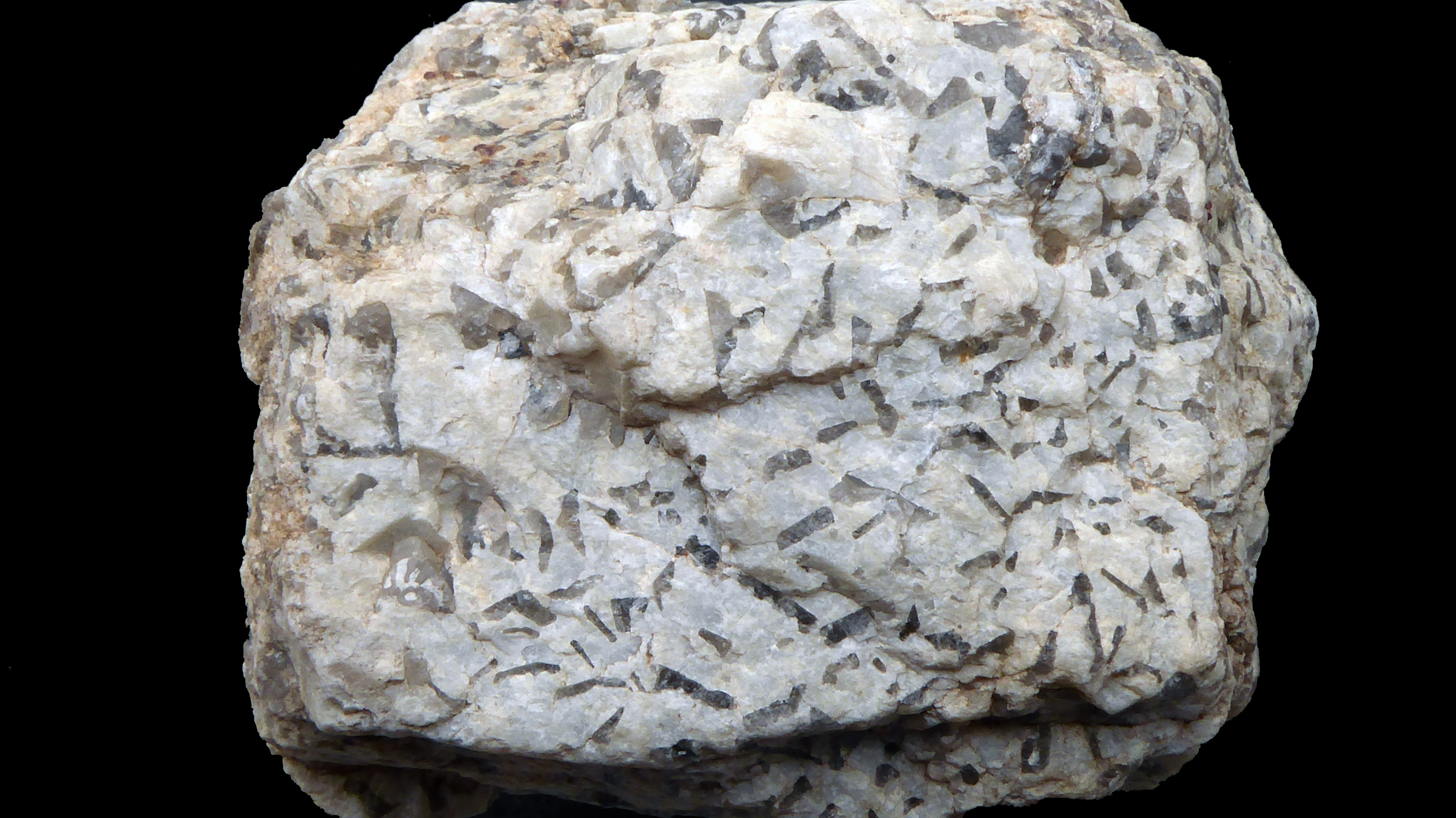

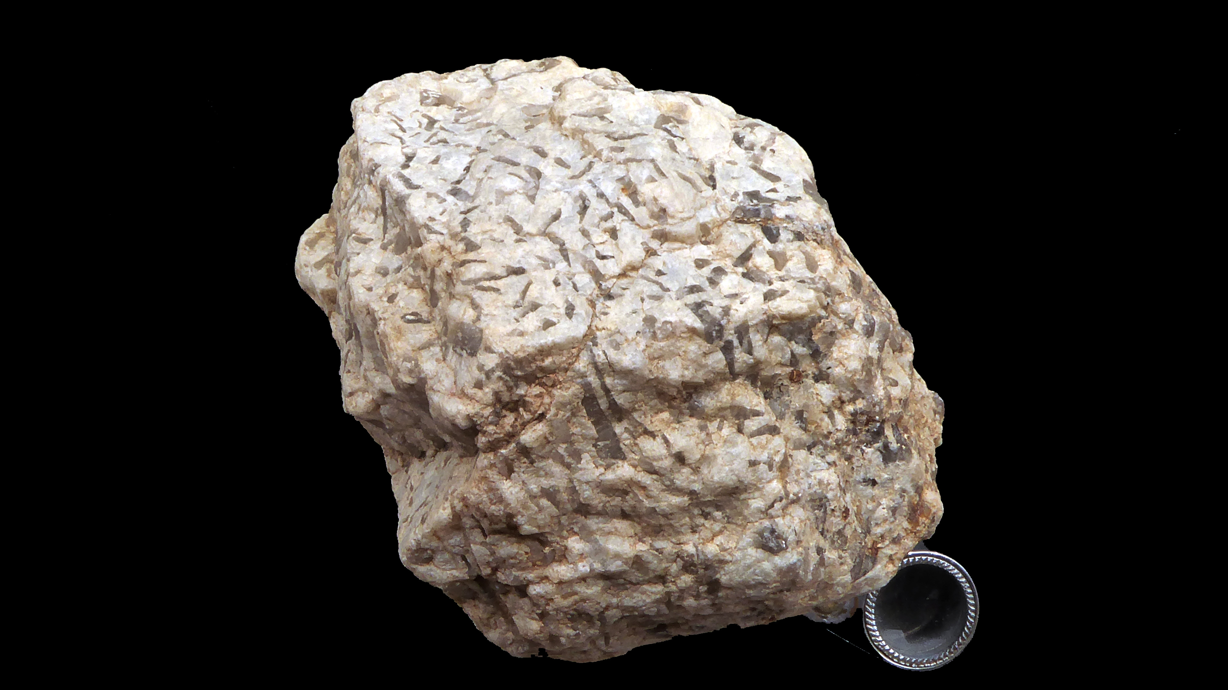

L’échantillon de la Chaumette semble relever de ce mécanisme.
La face A est assez irrégulière, on distingue plusieurs cellules qui pourraient être les départs de plusieurs colonnes.
La face B correspond à un seul et même plan de clivage. L’orientation des grains de quartz donne l’impression de deux fronts divergents, comme si l’une des colonnes de la face A avait pris le dessus et a donné naissance à un seul cristal de feldspath qui occupe toute la face.
3 - Si les trois pôles sont bien séparés, ça fonctionne toujours mais il faut s’attendre à une évolution plus chaotique, un peu comme ce que l’on voit sur les échantillons de Kayou.
Mes connaissances en géologie étant rudimentaires, je cherche juste à comprendre, certainement pas à imposer un point de vue.
Il y a 8 heures, AMEDE a dit :
C'est de la tourmaline là ?

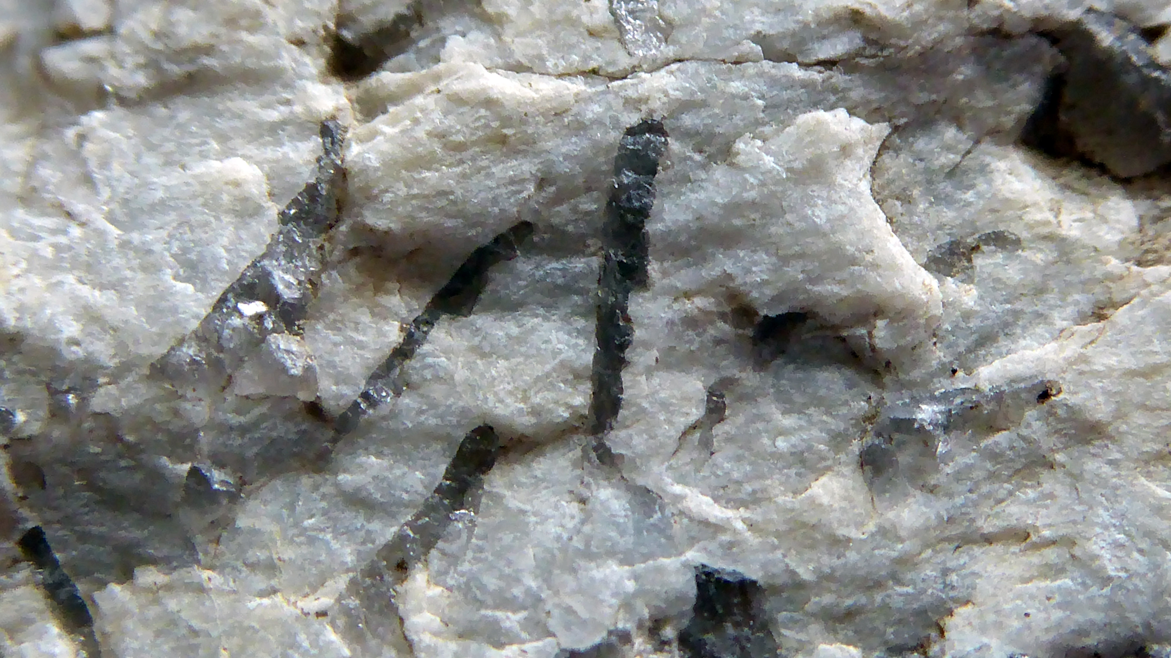

Oui, tout à fait, je l’avais signalé dans mon premier message, les tourmalines sont très fréquentes sur ce site.
On voit aussi de petits points noirs dispersés dans la zone graphique qui pourraient également en être.
Mais les plus gros cristaux sont en dehors de la zone graphique.

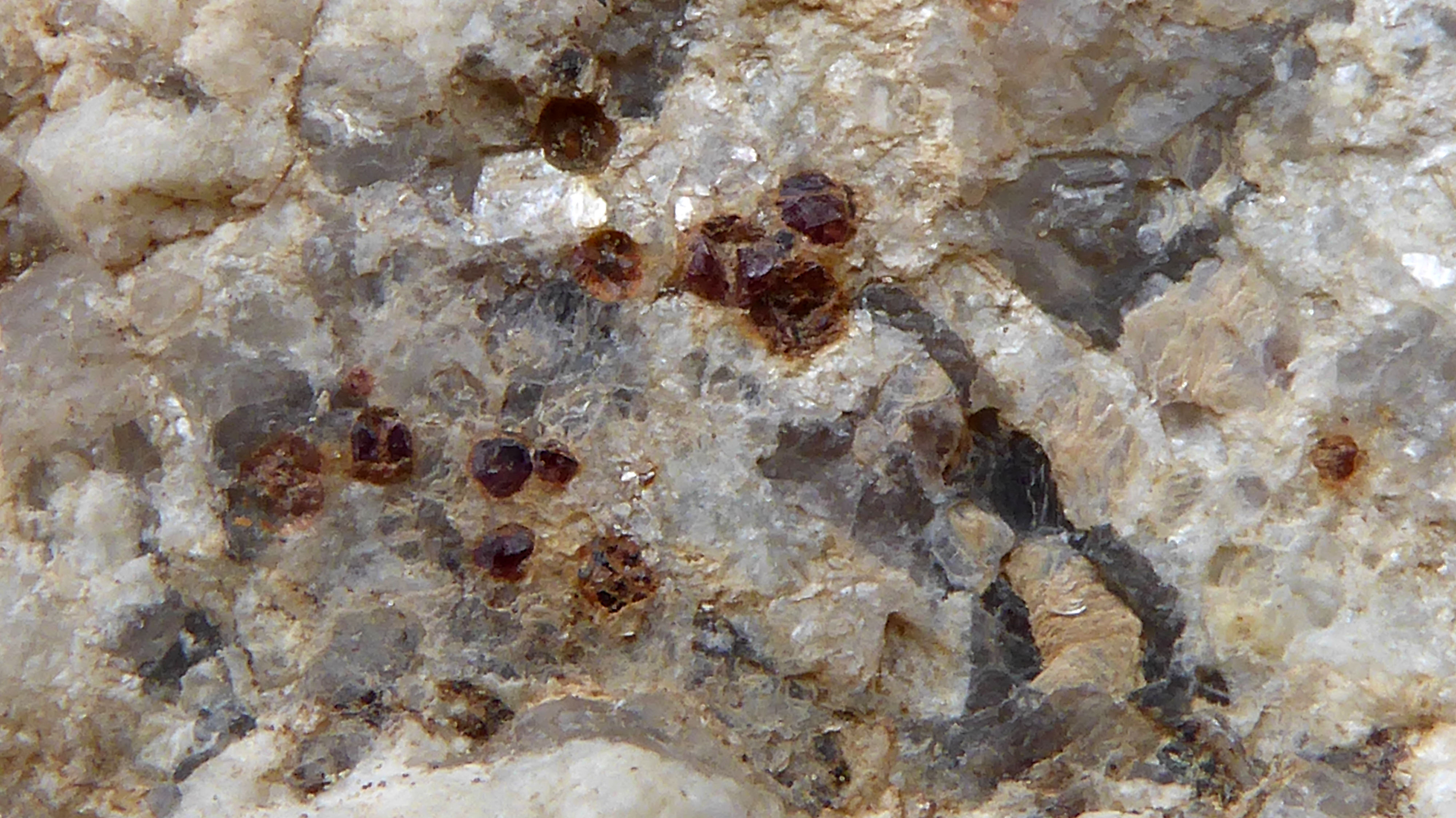

Le 01/05/2021 à 06:52, phoscorite a dit :
Il est plus difficile d'imaginer un liquide qui va cristalliser directement quartz+grenat ou quartz+muscovite
Et pourtant: https://www.researchgate.net/publication/236626651_Garnet-quartz_intergrowths_in_granitic_pegmatites_from_Bergell_and_Adamello_Italy
L'auteur conclue sur des cristallisations simultanées selon un cotectique. Le grenat est monocristallin bien que de composition non uniforme, les quartz peuvent être monocristallins ou être des aggrégats.

Il y a 3 heures, phoscorite a dit :
Je ne suis pas sur de comprendre ce que vous voulez dire.

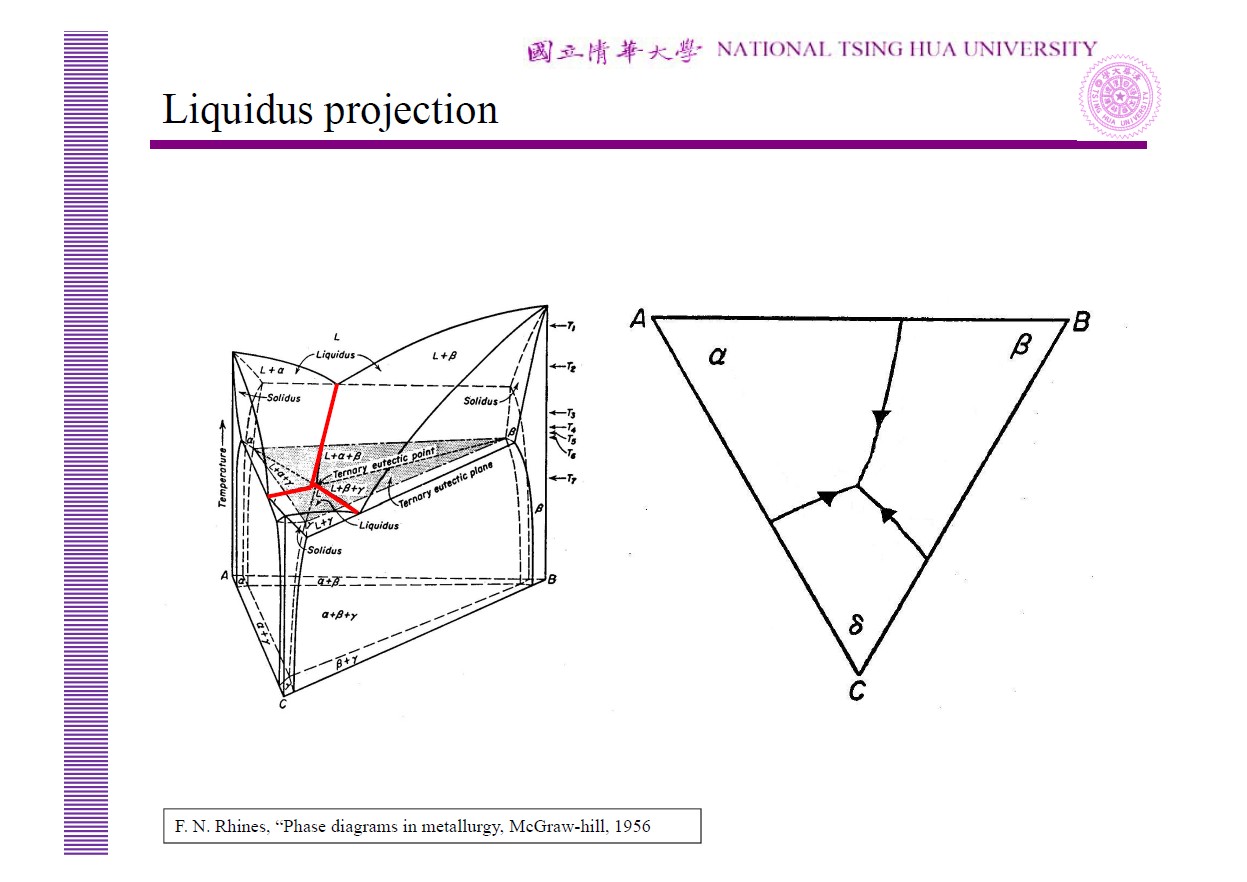

J’ai l’impression qu’il y a un problème de langage.
Sur ce schéma, supposons A = albite, B = orthose, C = quartz et que Ca reste marginal.
La zone gamma autour du quartz doit être quasiment ponctuelle, bêta autour de FK doit être la plus étendue en direction de FNa.
En partant d’un magma riche en K, on doit d’abord tomber dans la zone diphasique bêta + gamma et c’est à ce moment que la texture graphique apparaît. Dans un dernier temps, on arrive par refroidissement à l'état solide dans la zone triphasique et bêta peut se séparer par exsolution en perthite.

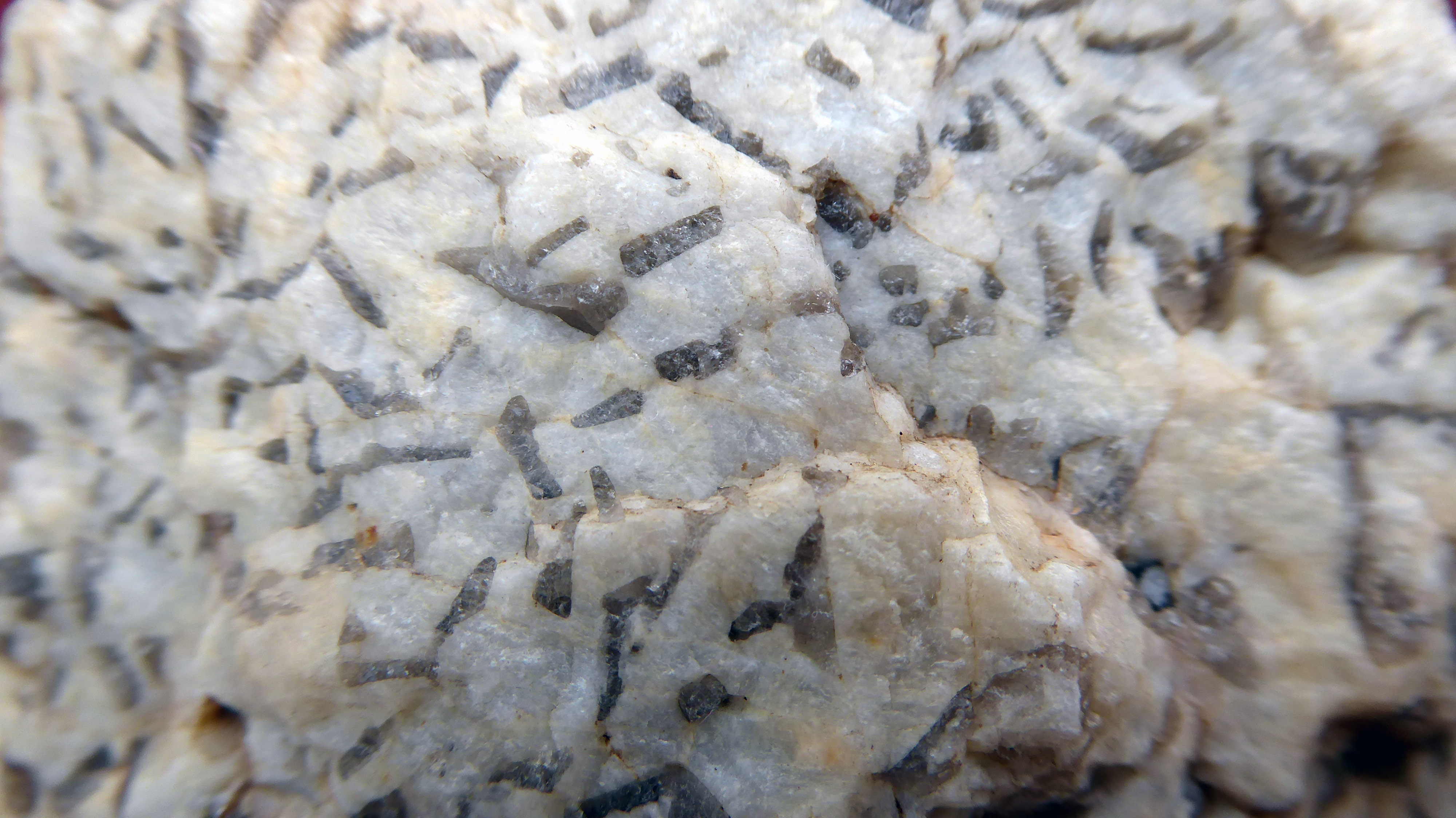

En reparlant des tourmalines, voici un exemple plus intéressant :
