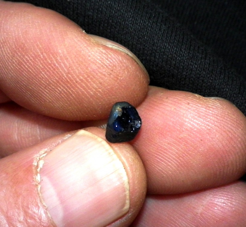

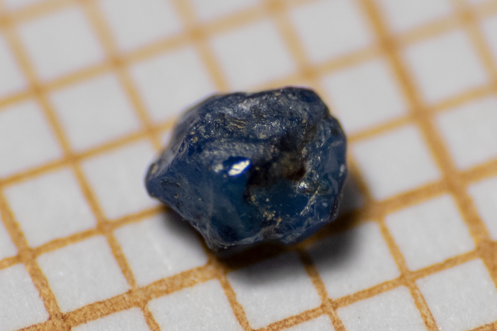

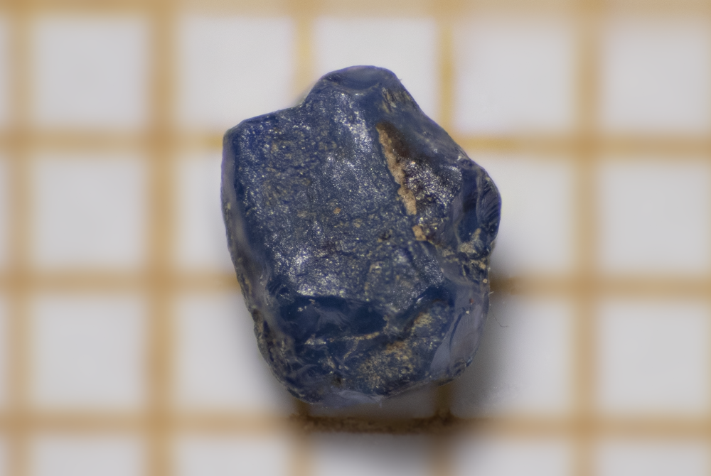

Bonsoir,
Agrégat de saphirs en partie fondu.
Trouvaille de l'automne lors d'une prospection avec Stéphane.
Merci à  François pour les photos en gros plan.
Dimension 16 x 15 x 14 mm
2 photos in situ
Alain

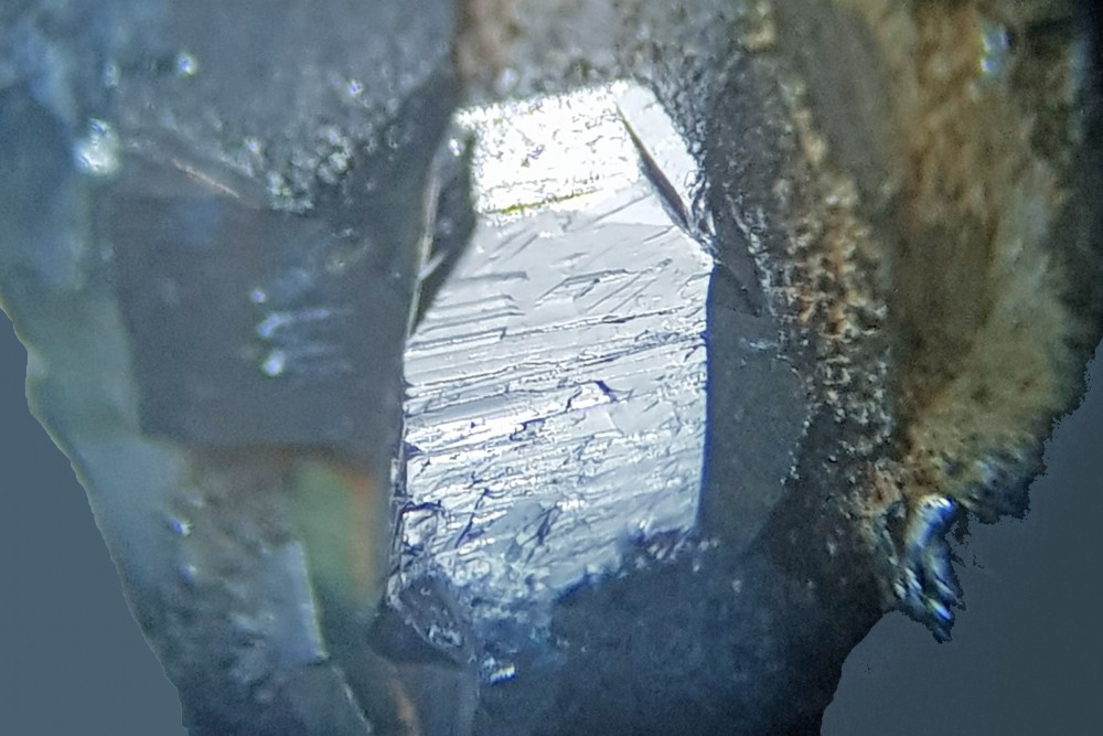

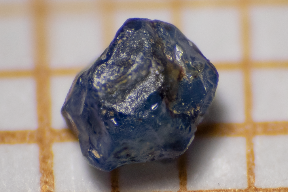

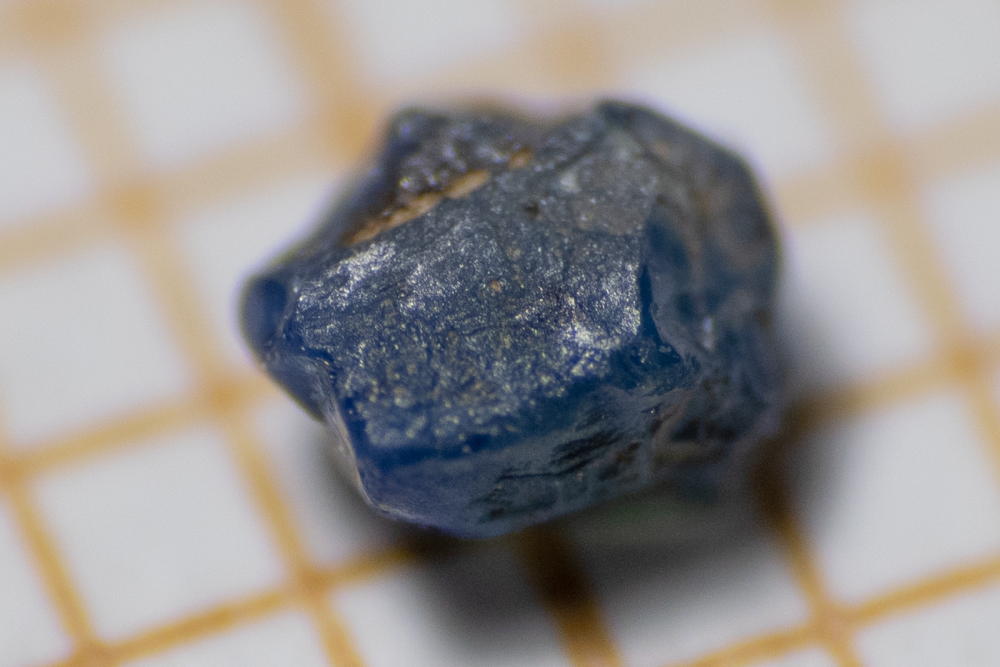

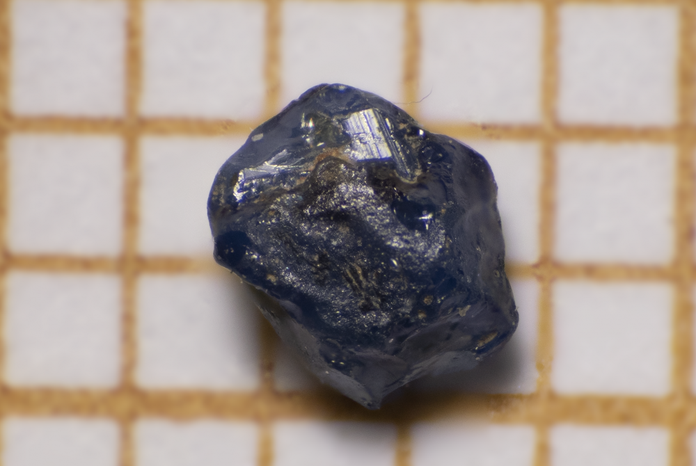

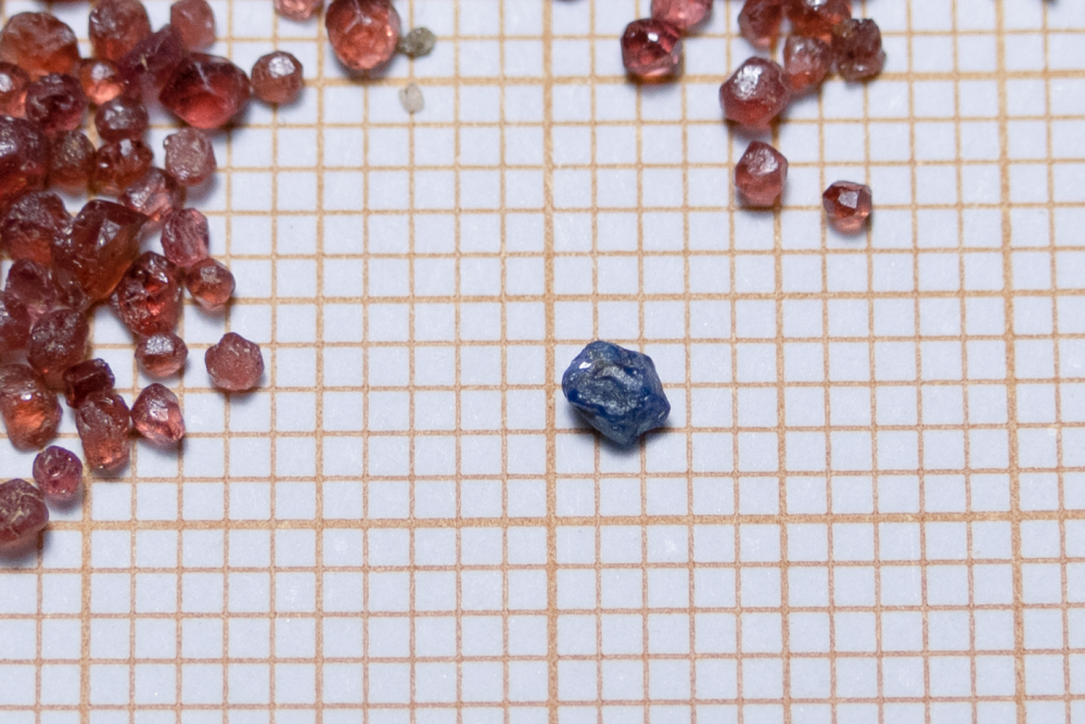

Merci Serge pour ta réponse et voici deux meilleurs photos... On semble observer une face encore intact, pour le reste une forme en barillet émoussé. J’interprète ça comme un cristal de saphir émoussé par le transport ou partiellement fondu par la lave. Qu'en penses tu ? Et autrement peut il s'agir d'un simple morceau de verre ?
Morceau de verre j'y ai pensé, mais les faces de la dernière photo tendent à l'exclure, sinon test de dureté, mais pas facile.
Pour le côté fondu, je pense à une absence de stabilité avec le magma qui crée des golfes de corrosion. après voir ce que dis Stéphane (Phénacite) qui en a vu des dizaines dans différentes conditions et qui a un excellent sens de l'observation.
Serge
Bonjour Frédéric,
À mon (humble) avis, il n'y a aucune malchance pour que ce grain bleu soit du verre !
*en principe, le verre roulé est beaucoup plus régulier extérieurement et intérieurement (https://www.parisladouce.com/2013/01/coup-de-coeur-glass-beach-la-plage-de.html)
*le verre bleu n'est pas très fréquent (et il est est sans doute moins foncé que cela)
*les stries d'interpénétration avec un autre cristal sont caractéristiques (et on dirait celles d'une forme hexagonale)
*et si tu as des doutes concernant la faisabilité de trouver du saphir, te connaissant, je te le confirme, tu en es plus que capable !!!! (à moins que tu l'aies trouvé à Venise, mais vu les grenats associés, j'élimine l'hypothèse !)
J'ai fait un test de rayure sur le quartz et ça raye bien celui ci. Ensuite je l'ai éclairé par dessous. C'est marrant comme il parait du coup beaucoup plus clair avec comme une sorte de tache diffuse de couleur vert/jaune. Pléochroïsme ?

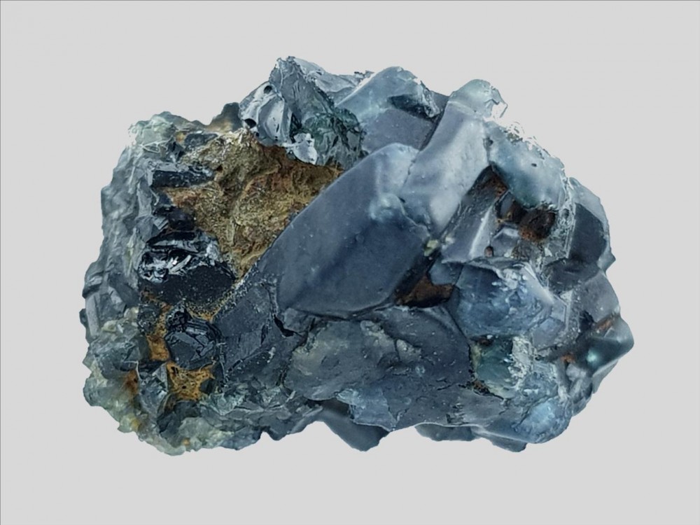

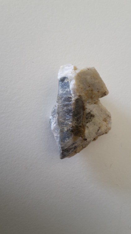

salut
petite contribution au post
corindon  saphir des Pyrénées..
taille 2cm environ
couleur  : bleu gris , opaque
gangue  : pegmatite (albitite)
les connaisseurs reconnaîtront :)

Le 21/01/2019 à 20:20, smoky a dit :
Oui, pléochroïsme.
Très habituel chez les saphirs du massif central.
