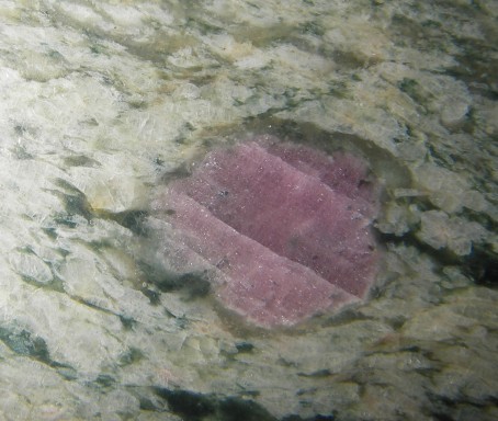

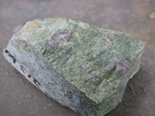

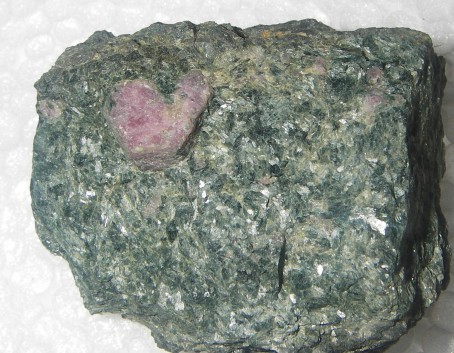

Bonsoir,
Quelques petits photos de corindon français, provenance pays des tripous, de l'aligot et du roquefort...
Didier
Alors là ! Bravo. Ce sont de super corindons roses de l'aveyron. Trouvailles personnelles ?
superbes pieces didier (pour du francais!)
ca vient apparement d'amphibolites du coin...
tu as jamais rien vu de gemme ? meme petit ?
et comment les as tu degagés ?
la couleur rose est la meme que le corindon que j'ai trouve a marvejols en plus gros, evidement, belle trouvaille et merci pour les photos
Victor
Corindons extraits d'une amphibole (plutôt zoïsitite) relativement altérée, les cristaux sont pierreux, fluorescents rose plus ou moins intense, avec parfois des traces de bleu ; parfois bien nets, parfois trés fragmentés. Rien de gemme mais çà pourrait faire des cabochons sympa.
Zoïsicite, on est proche de la gangue des corindons rouges de la Porcherie (87, épuisé), là on était dans un banc de pargasitites au sein d'une serpentine (ex: ophiolite). Par contre je n'ai jamais vu de cristaux, que du massif.
Ca collerait comme contexte ?
Serge
Pfouhhh, ça va être dur, je ne sais plus où sont les miens. Si, la plus belle tranche était à une époque au musée de l'or de Jumilhac le gd, tout une histoire !!
Bon, bref, il s'agit de grains de corindons rouges très foncé formant des masses pouvant excetionnellement atteindre plusieurs centimètres. La roche est verte avec des zones de zoisite blanche (blanc c'est sur, zoisite, il me semble. Je n'ai jamais réussi à bien comprendre le gisement, mais il me semble que c'était un banc au sein de la lentille de serpentine. La dernière fois que j'y suis passé, il n'y en avait plus, juste quelques traces d'amphibolite, tout m'a paru avoir été décaissé. Donc à priori, il doit y en avoir d'autres qui en ont. En fait la plupart de mes échantillons étaient polis pour mettre en valeur les plages de corindon. Pour la formation, il me faudrait la thèse de D. Santallier, comme je viens de penser que je la vois la semaine prochaine, j'essaierai de lui demander ce qu'il en est.
Bonne soirée, Serge

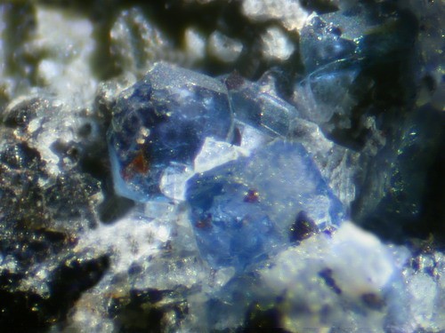

Bonjour :
Saphir du puy de menoyre (Menet)
Il y à différentes enclaves dans le tachyte de Menet dont des sanidinites et granulites ; on y touve les saphirs dans les parties les plus riches en feldspaths ( grain blanc)
On retrouve le même type de gisement dans les formations du Velay mais plus particulièrement dans les bancs de tufs clairs contenant des enclaves grises de granulites à corindon.
On en retrouve également dans les ruisseaux de la chaîne des puys en aval des cheminées trachytiques.
Il en existe également dans des marbres métamorphiques dans les pyrénnées ( Ste Colombe)

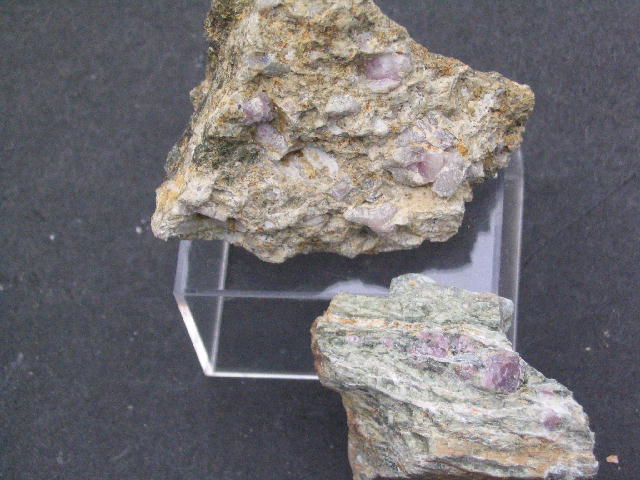

Bonsoir,
Didier
Didier,
Ce genre de corindons, il s'en trouve beaucoup par chez vous, là-bas, ou bien ils sont assez exceptionels.
A vrai dire je n'en avais jamais vu d'aussi gros.
En auvergne, on a le petit indice au sud de Brioude (la gangue a l'air d'être semblable, du genre pargasite avec qq sapphirines), mais ça reste très petit.
Bonjour :

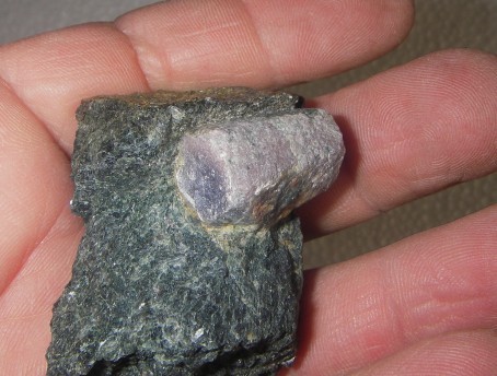

Je viens de remettre la main sur un veil échantillon du pont de la rode, près de saint rome de tarn 12.
Je l'avais sorti il y a plus de 15 ans et je ne sais pas ce que le gisement est devenu, s'il existe encore...
taille de 8*5 cm avec des cristaux jusqu'à 2 cm. Je connais un cristal parfaitement exagonal de près de 5 cm bien rose sorti de ce gite.
Je serais curieux de voir ce qui a pu sortir depuis ces 15 ans.
"".........pont de la rode, près de saint rome de tarn 12...........""
ça me dit quelque chose cette provenance !! mais ce ne sont pas des corindons que l'on a ...........
recherches éffectuées : c'est vialas du tarn !!!
et c'est identifié comme des spinelles ..............!!
