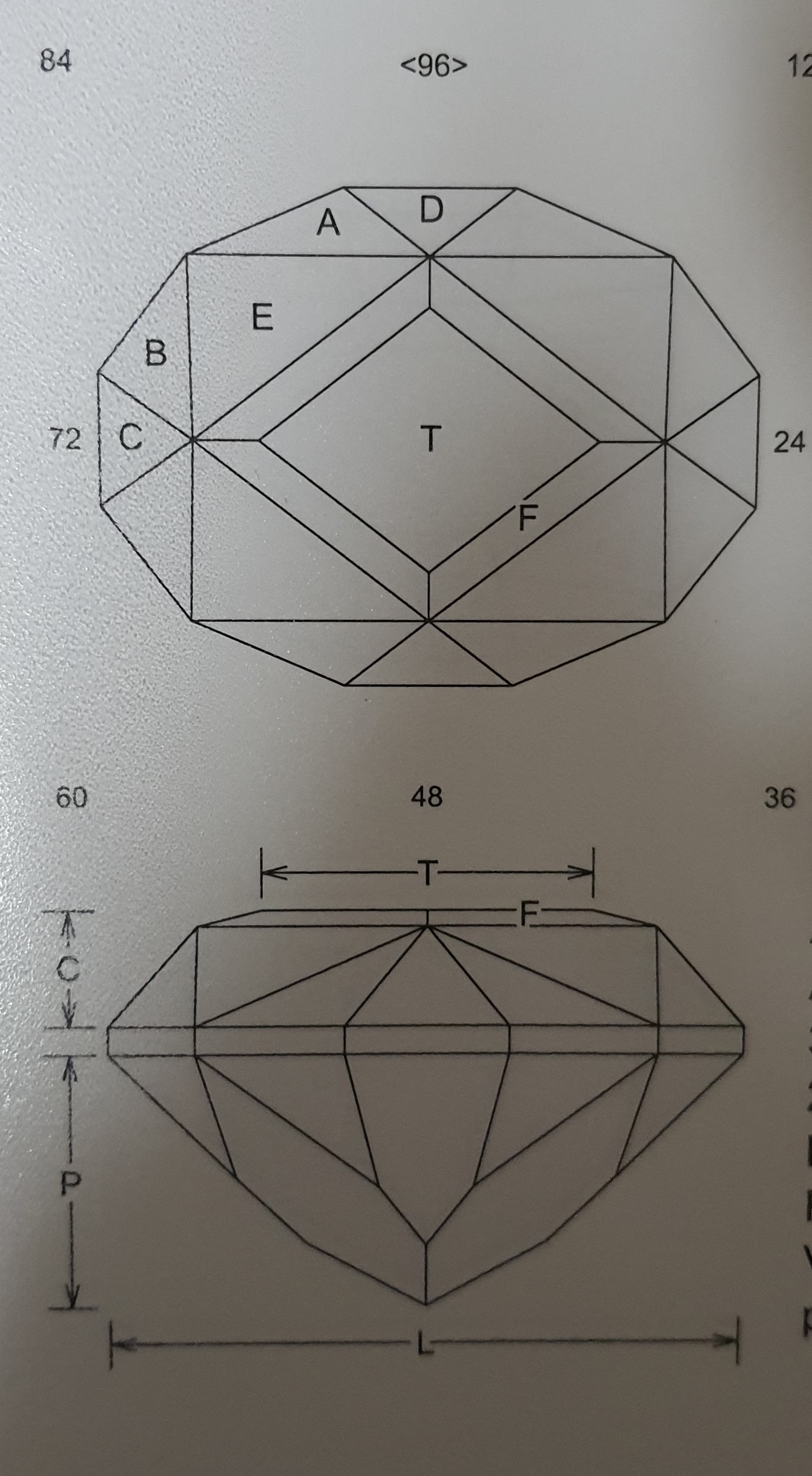

Originale cette table en losange. Je dois bien reconnaitre que je ne connaissais pas. J'ai du mal à comprendre comment tu fais pour équilibrer les facettes de la couronne en ayant une table losangique et une forme générale ovale. Je ne vois pas très bien sur la photo, mais le résultat parait sympa.
Tu vas devenir le spécialiste du saphir vert français !
un dessin vaut mieux qu'un long discour , la magie de la geometrie pour tailler un losange dans un ovale, ce n'est pas une taille tres dur a realisé et elle convient parfaitement a de petites pierre , la brillance et le motif sont super.
de plus il y a plein de varientes avec plus ou moins de facettes ou d'autre formes pour la table , le gars qui a cree ces tailles a fait plusieurs models pour un meme motif , toujours en ovale mais plus ou moins long et c'est tres apreciable quand ont veut  adapter a la forme du brute .

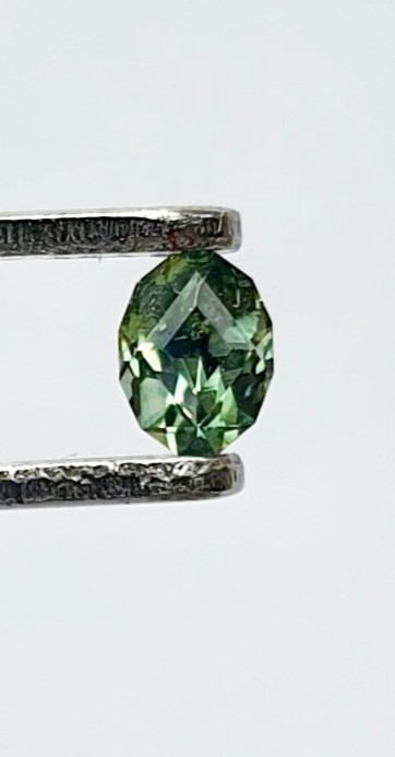

J'oubliait pour le saphir vert , c'est vrais que c'est un coloris qui n'est pas rare mais c'est souvent des vert/bleu comme ce saphir (bon sur la photo il sort bien vert mais en realité il est un peu bleuté , genre un vert d'eau) , a ce jour je n'ai trouvé qu'un seul saphir taillable d'un vrai vert franc.

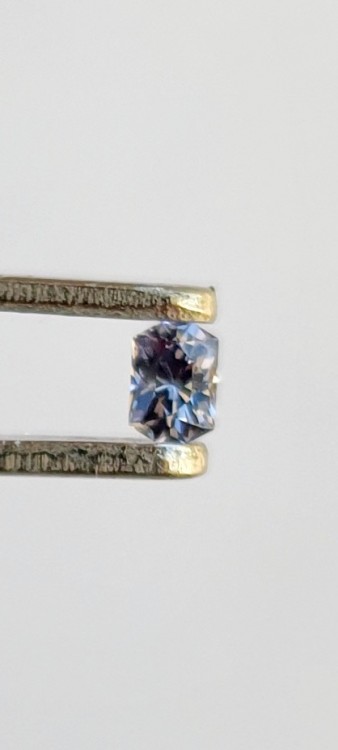

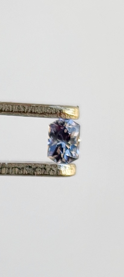

Salut.

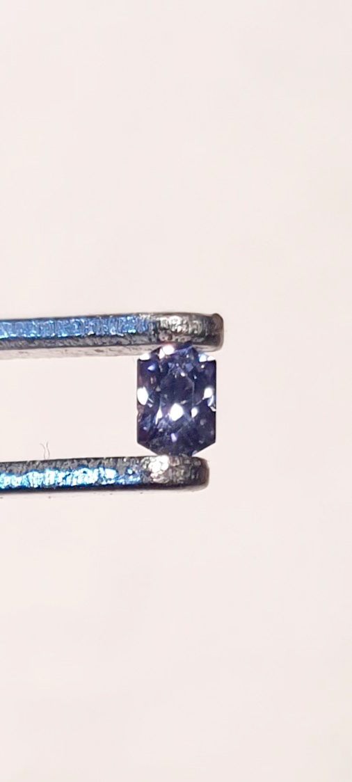

Un petit saphir du nord de la haute loire , se sont ceux que je prefere , beaucoup de couleur du bleu au rose en passant par le violet ect.. mais surtout ils sont d'une tres grande transparence .
celuis ci fait 0,20 carat , j'ai pas mal galeré a rentrer 57 facettes sur un brut de meme pas 1/2 carat j'avait des doute sur la realisation mais cele c'est bien passé.
il est bleu bleuet a la lumiere naturel et violet profond sus la lumiere artificiel (comme une amethyste)

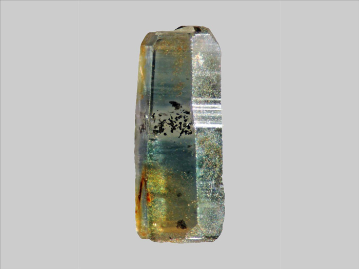

Pour revenir sur les cristaux de saphir type Sioulot, voici un cristal de la plaine alluviale de la Loire moyenne (Neuvy-en-Sullias, Loiret) que l'on peut imaginer transporté par le Sioulot, puis la Sioule, puis l'Allier, puis la Loire. Sa taille de 1,6 mm, lui a sans doute permis de supporter le trajet sans dommages, pour se retrouver enseveli dans la masse alluviale ici dans le Loiret (collecte GB)
Ce cristal se distingue effectivement par sa belle géométrie. Pour la plupart des autres cristaux collectés, il y a quelques marques plus ou moins importantes liées au transport. Alors ce cristal a pu voyager dans des conditions favorables par exemple protégé au coeur d'un bloc de roche qui s'est fragmenté tardivement. Ces matériaux alluvionnaires sont arrivés avec les débâcles glaciaires pendant lesquelles des radeaux de glace ont transporté de blocs de poudingue de plusieurs m3 et certainement des masses d'alluvions gelées
F
Oui, Serge la chimie semble plus agressive que le transport, en Haute-Loire, on voit ça!
oui pour Oléron
Il me semble que des arretes arrondies et emoussées est caracteristique d'une origine volcanique , je touve cela fou le voyage de ces saphirs et encore plus fou que l'ont puisse en touver quand ont sait tout ce a quoi ils doivent resister pour parvenir jusqu'a nous en conservant leur forme , j'aurait beau en trouver je serait toujours emerveillé .
Sebastien
Il y a 6 heures, BAB4243 a dit :
Sebastien
Pas automatiquement, pour moi ce serait même le contraire, corindon repris par un magma, trop réfractaires pour être "digérés" mais corrodés parce qu'en déséquilibre avec le magma.
Ce qui serait moins évident pour des arêtes bien affutées qu'on ne pourrait trouver que si le cristal est équilibre avec le magma donc volcanique pur.
Après je peux me planter...
Serge
Simple appréciation esthétique : malgré son grand âge, sa modeste taille et son long voyage effectué dans des conditions que l’on n’ose imaginer,  je le trouve vraiment superbe !
c'est vrai Serge , j'ai parler trop vite , certains ont garder leurs arretes relativement vives , sans faire de generalité mais globalement si ont compare les saphirs du puy de dome et ceux de la haute loire , les premiers sont plus attaqués que les seconds , il y en a meme certains qui ont l'air d'avoir un peu fondu.

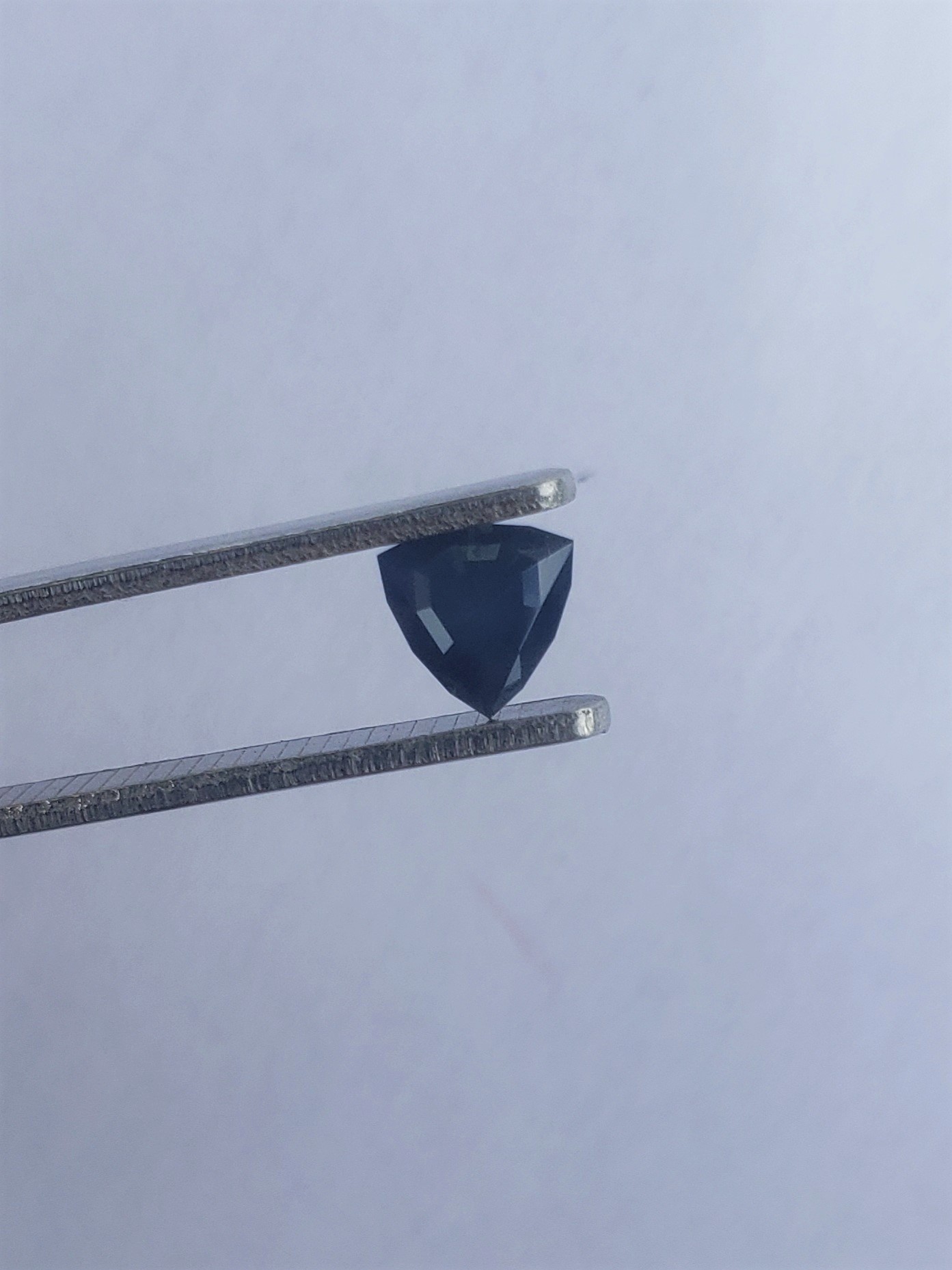

En attendant je poste un petit saphir bleu roi , tellement sombre qu'il ressort presque noir a l'ombre , taillé en trillant avec une table surelevé , 6mm de coté pour 0,65 ct .
