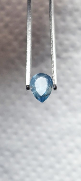

petit detour en haute loire , saphir bleu clair taillé en goutte que je vient juste de terminé , un peu plus d'un carat , le deves versant coté allier , il y a une "trainée" plus sombre vers la pointe , plutot grisatre , si quelqu'un a une idee de ce que cela pourrait etre ... impossible de la supprimé sinon la perte de matiere aurait ete trop importante , mais le resultat est mieux que ce que j'imaginais , le brut n'etait pas top.
je taille deux saphirs locaux a la suite , celuis que je vais debuter est du puy de dome d'un bleu un peu etrange, deux fois plus petit mais de meilleur qualité (il y a juste une petite inclusion qui va m'emmerder)  , je posterais bientot.
Sebastien

Le 04/11/2020 à 18:39, BAB4243 a dit :
Salut Sébastien,
Concernant la "traînée", il me semble que tu chipotes un peu. Ton saphir pesant 1 carat, ça donne un grossissement d'environ 10 fois sur mon écran et ça ne saute pas aux yeux. Franchement, je te souhaite d'en ramener beaucoup de semblables lors de tes prospections, et si tu ne les trouves pas à ton goût, je veux bien t'en débarrasser (une fois taillés bien entendu)... bon, je plaisante :siffler:.
Concernant ton fiston, il a un bon professeur et donc toutes les chances de faire lui aussi de belles découvertes s'il persévère un peu.
Salut.
la trainée est quand meme visible l'oeil nu surtout quand ont fait bouger la pierre , ce n'est pas moche mais cela ce voit , bon cela ne l'empechera pas de rejoindre ma collection.

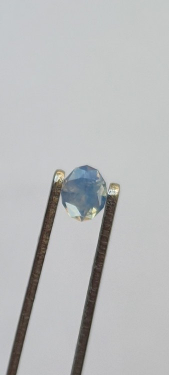

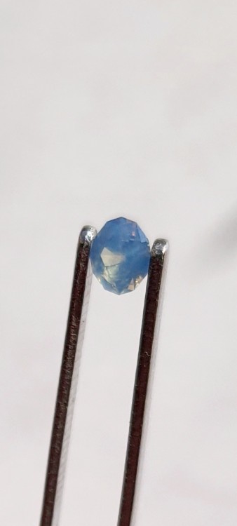

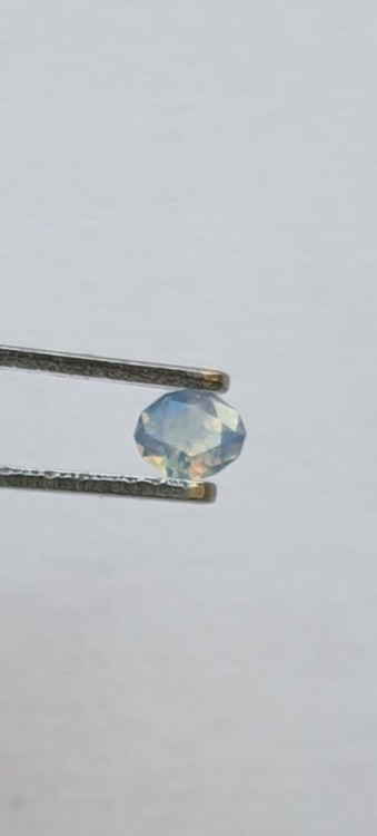

Petit saphir du sud du puy de dome , environs 1/2 carat , taille ovale mais pas tres long , il est bleu clair avec des inclusions jaunes (certainement du fer) ce qui lui donne de beaux reflets doré , je met plusieurs photos pour illustrer ces reflets qui rendent vraiment tres bien.
Sebastien
