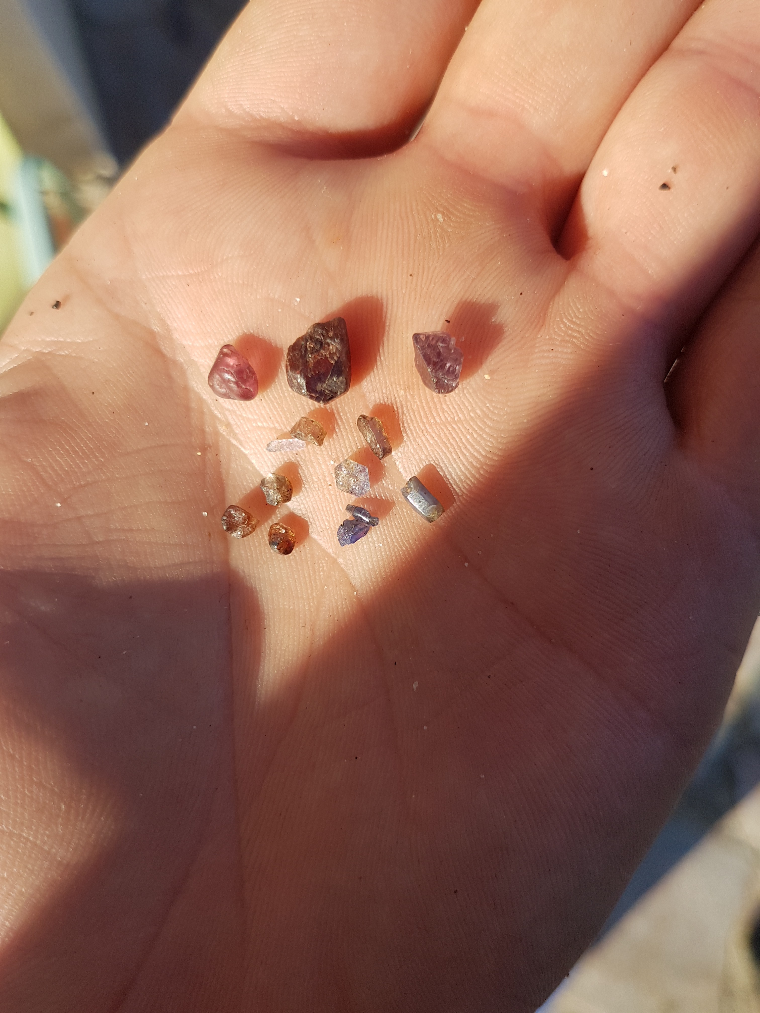

Apres les pluies de la semaine derniere ca a pas mal raviner , du coup une apres midi de prospection s'impose , quelque cailloux dont deux saphir rosé pas mal du tout (le plus gros au milieu est un zircon ) et autre chose d'une tres belle couleur mais qui ne se taille pas . lol
20200624_191221.thumb.jpg.e96d2ab07b75dcb1c46a44253a2943be.jpg20200622_122513.thumb.jpg.e3a43f8266df3fc2be429b26463bf0f5.jpg
Il y a 12 heures, BAB4243 a dit :
Salut.
Très beau spécimen de corindon vert effectivement... et qui ne demande qu'à se "tailler" dès que tu le relâcheras !
hello
Tout est affaire de gout, personnellement je préfère les "bruts"
les saphirs de Haute-Loire sont vraiment top pour leurs cristallisations...
ta photo du haut me fait rêver (et celle du bas est amusante) : grenat zircon saphir
il y a surement des olivines aussi dans ton secteur
Tu les ramasses avec une batée ou un grille-trémis? je serais curieux de voir le matériel de prospection que tu utilises...
Bonjour.
Generalement quand je cherche serieusement je le fait avec un tamis 1cm puis un tamis 1mm ensuite je concentre le tous doucement au pan americain , ce qui evite d'avoir de la perte surtout des gros , je les rammasse le plus souvent pandant la concentration (les plus gros) , je met le fond du pan de coté et je tri a la maison .
Pour de la recherche rapide j'ai un petit tamis 8mm et un petit pan avec une pelle a main , le tous rentre dans un sac a dos que je prend avec moi lorsque je vais pecher , cela me permet d'atteindre des ravines et ruisseau difficilement accessible autrement et si je trouve quelques chose d'interessant je revient avec une vraie pelle et les tamis / pans plus gros.
L'olivine est en effet presente partout ou presque en Haute Loire mais les individus de grande taille sont aussi rare que le gros corindons , sauf a certain endroit comme le mont Briancon.
Ps : sur cette photo pas de grenat , il n'y a que des corindons et zircons , le grenat est present dans ce ruisseau mais vraiment de petite taille.

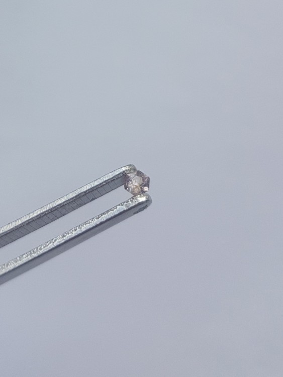

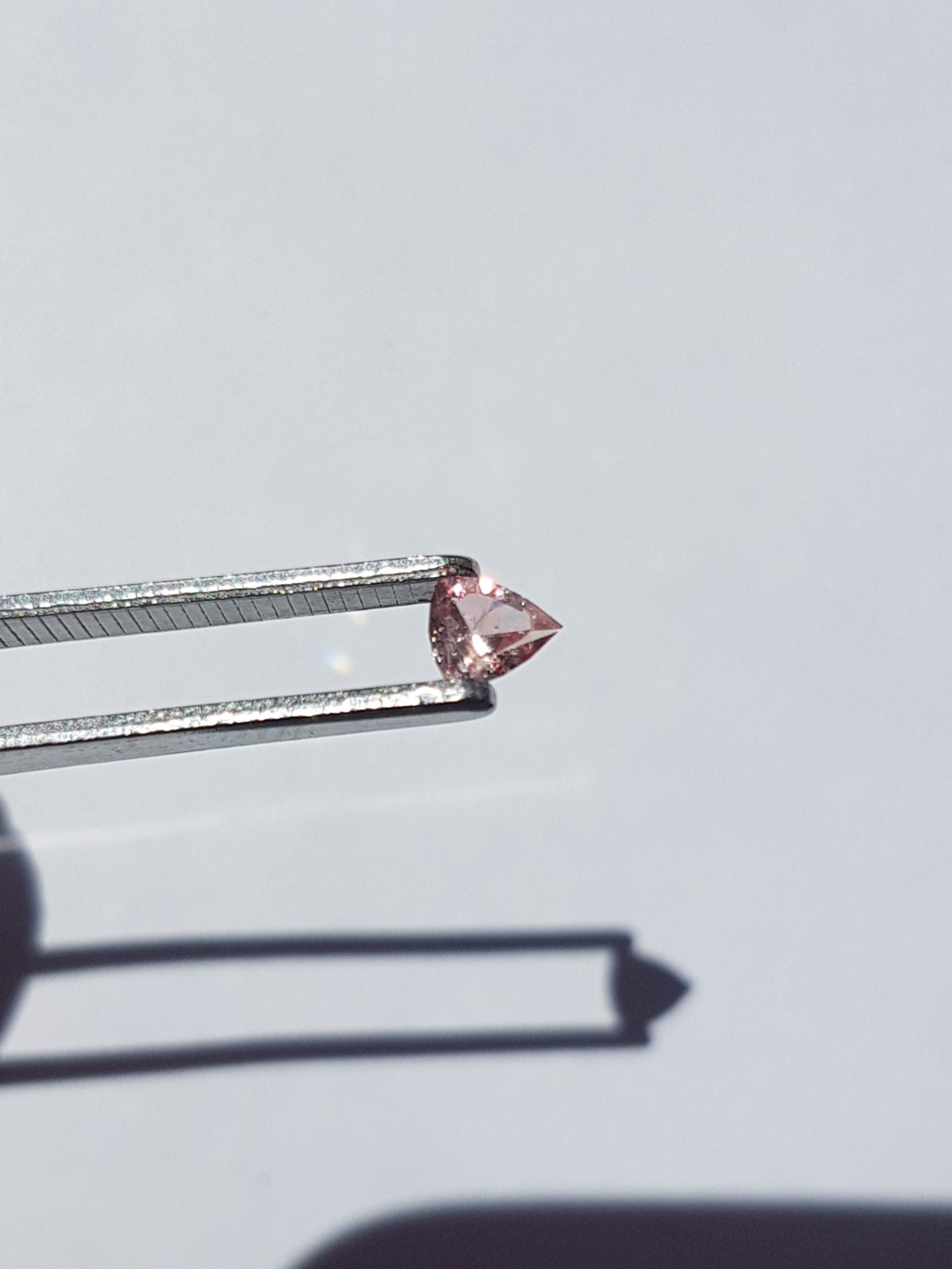

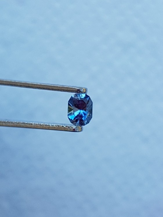

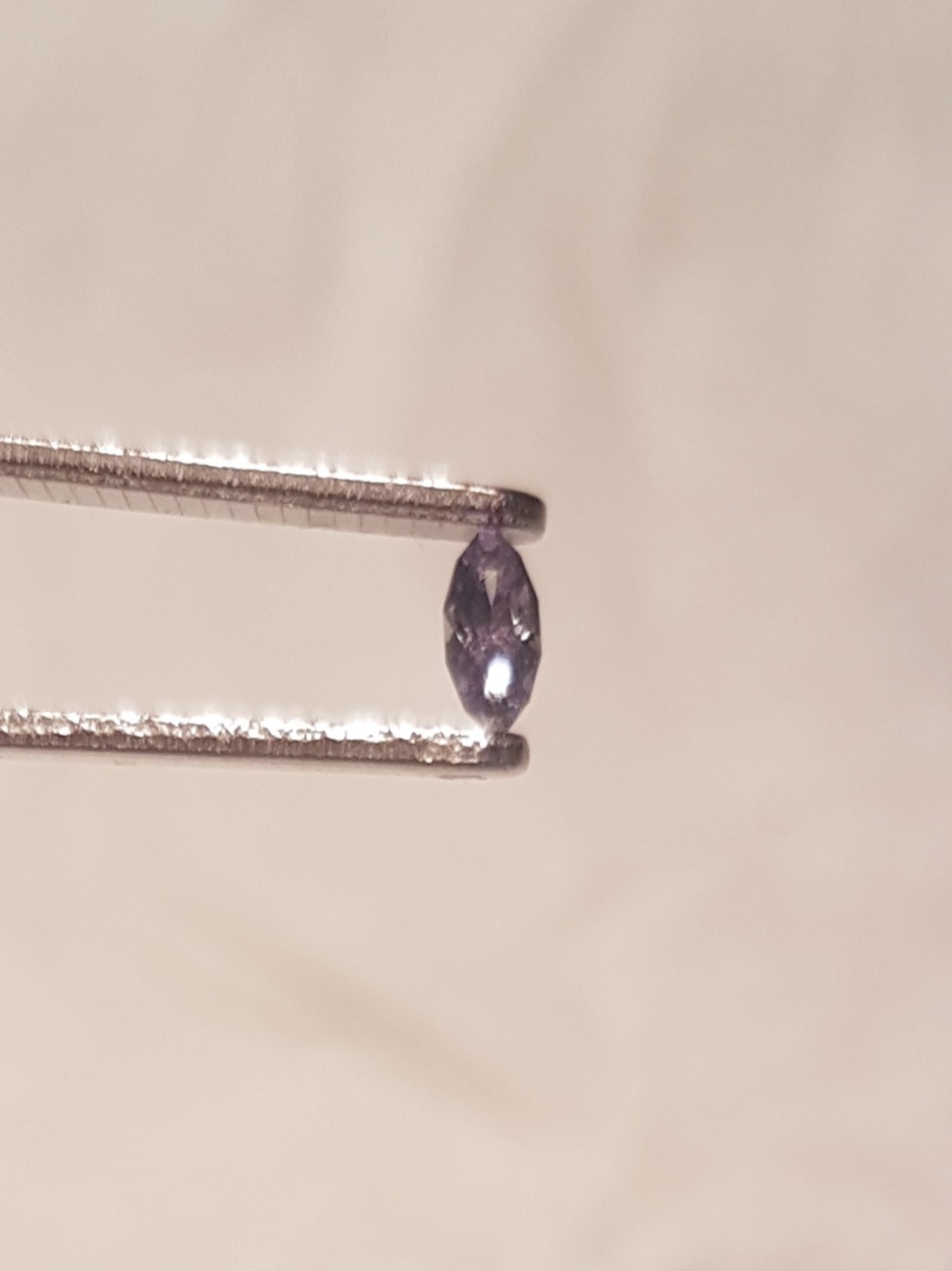

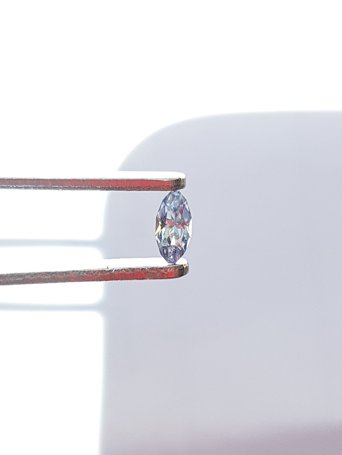

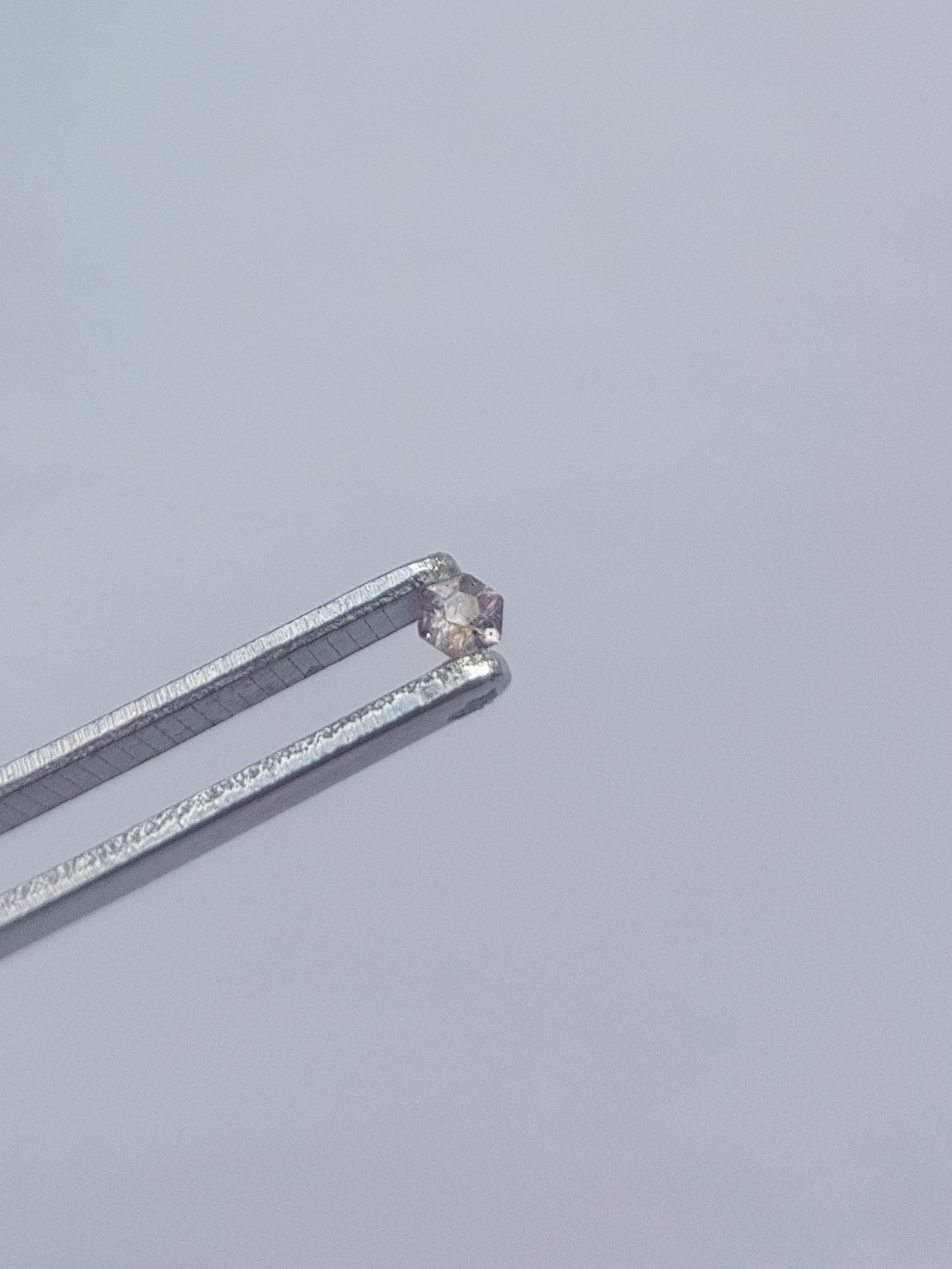

deux petit saphir de 0,35 et 0,45 carat , nord de la haute loire
le saphir taillé en "navette" est assez singulier , sa couleur change , il est ble20200722_123034.thumb.jpg.720b18f327ad7e96842f53abe93a91df.jpg20200721_141542.thumb.jpg.680e12662bc50f3b4384141910b2b8f3.jpg20200721_141450.thumb.jpg.17e8d7d61897e173d4a0b130e2163095.jpgu clair a la lumiere naturel et violet a la lumiere artificiel .
les photos ont coupé mon texte , je disait donc le saphir "navete" est bleu clair a la lumiere naturel et violet sous l'artificiel

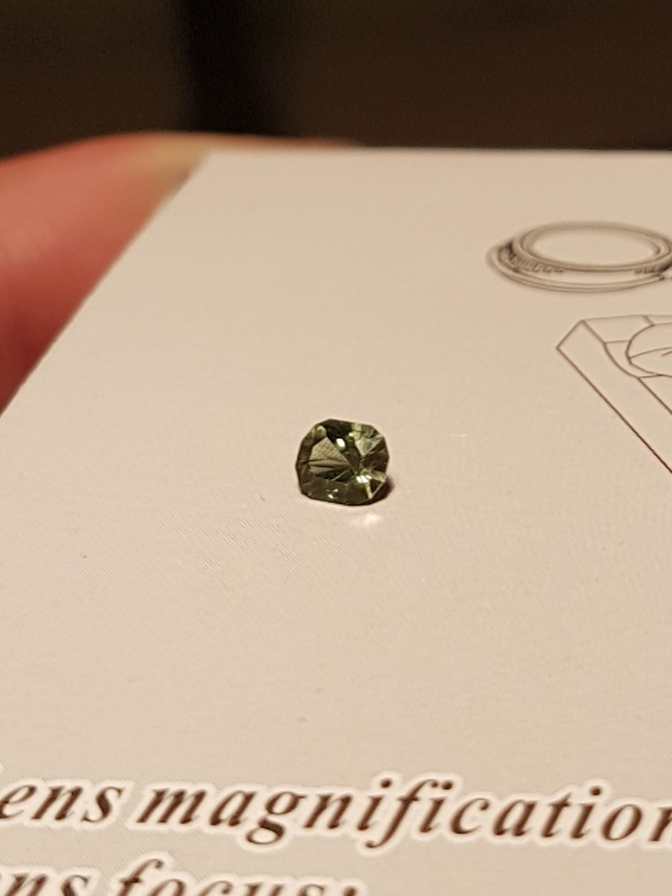

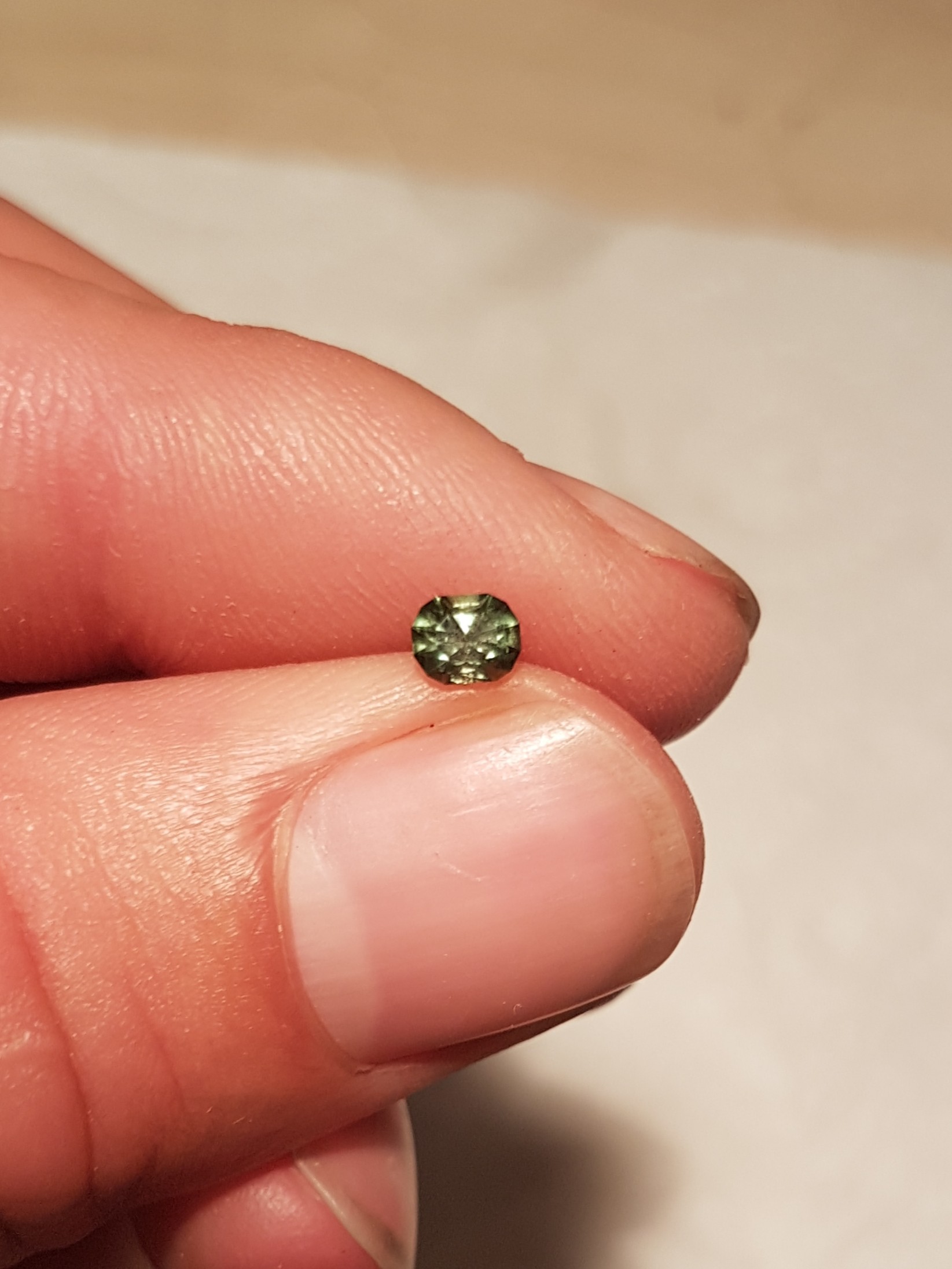

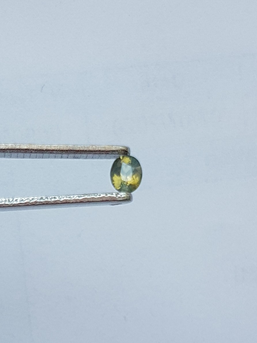

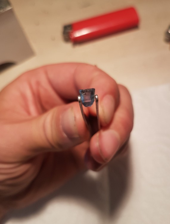

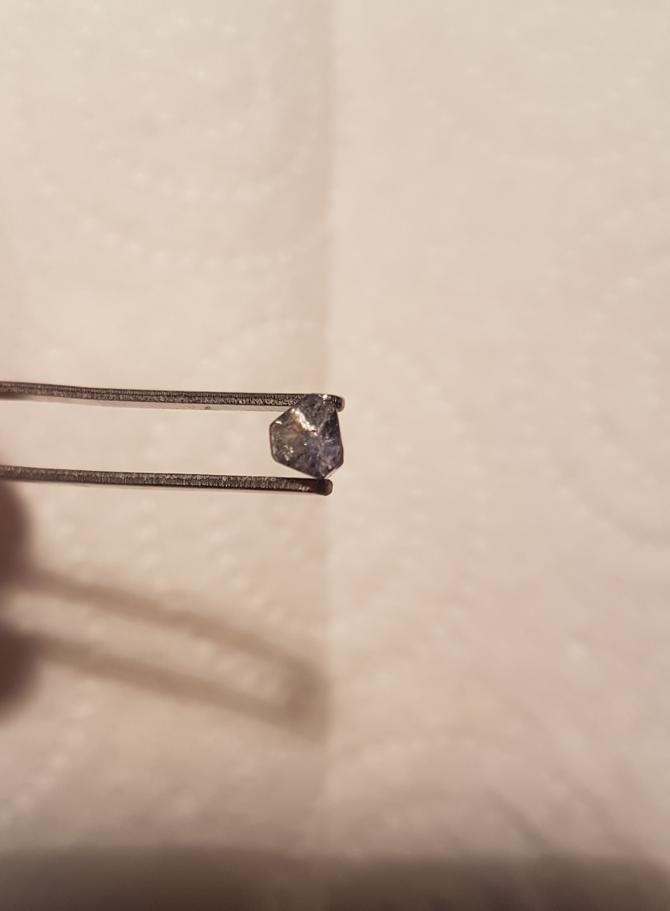

je vien de finir de tailler mon plus gros saphir , le brut fesait presque 2 carats  , j'ai lontemps hesité car au dela de la peur de le rater il s'agit aussi du mieux cristalisé et en tres bon etat qu'il m'ai ete donné de trouvé , meme provenance que le saphir de mon precedant post .
je l'ai taillé de la meme forme et du meme calibre qu'un autres gros saphir , vert celui la et du mont coupet , ce qui fait une magnifique pair de saphirs bicolore de environs 0,60 ou 0,70 carat (faut que j'investisse une vraie balance , la precision de la mienne n'est vraiment pas top)
Bonjour.
Superbe ! En revanche, d'un brut de 2 carats on passe à une pierre taillée de 0,60ct ? Je ne pensais pas que la perte était à ce point importante. Bref, c'est le produit fini qui compte et il est vraiment top !
Salut grenat66
Effectivement , j'aurait pu sortir une pierre de un peu moins d'un carat , la petite inclusion visible sur le brute etait mal placé , sur coté du saphir proposant le bleu le plus intense celle ci etait placé sur le haut et se serait retrouvé au milieu de la table , si je l'orientait vers le bas elle aurait ete supprime par la taille du pavillon mais sous cette angle le saphir n'aurait pas eu une couleur terrible (cela aurait donné un bleu tres pale) , de plus il faut aussi couper la pointe du saphir pour cette taille et rogner sur le coté opposer qui avait de petites fissures visible sur la 2eme photo du brute.
La pierre est plus petite mais a une valeur plus grande grace a ce beau bleu et l'absence d'inclusion , tailler une gemme et aussi une affaire de compromis entre la couleur , la pureté et la conservation du carrat , il faut faire des choix parfois difficile.
le brute du saphir vert fesait environs 1.40 carat mais sa forme  et l'orientation du coté le plus beau pour la couleur m'a permis de ne perdre qu'un peu plus de la moitié de la matiere a la taille .
generalement la perte est de 50% avec beaucoup de chace jusqu'a 70% de matiere , ce qui est le cas pour ce saphir bleu.
Les grenats que tu connait bien , surtout les almandin de ma region , ont souvent pas mal de fissure et d'inclusions et surtout sur ceux qui sont roulé ont ne voit pas bien a travers le brute , cela devient vite un casse tete pour positionner la table et souvent des imperfections apparaissent lors de la taille , du coup il faut repositionner ou changé de forme pour les supprimer et la la perte de matiere peut etre tres importante.
Merci de toutes ces explications qui m'ont bien aidé à comprendre pourquoi autant de perte, en fait pas mal de paramètres sont à étudier avant de se lancer dans la taille d'une pierre.

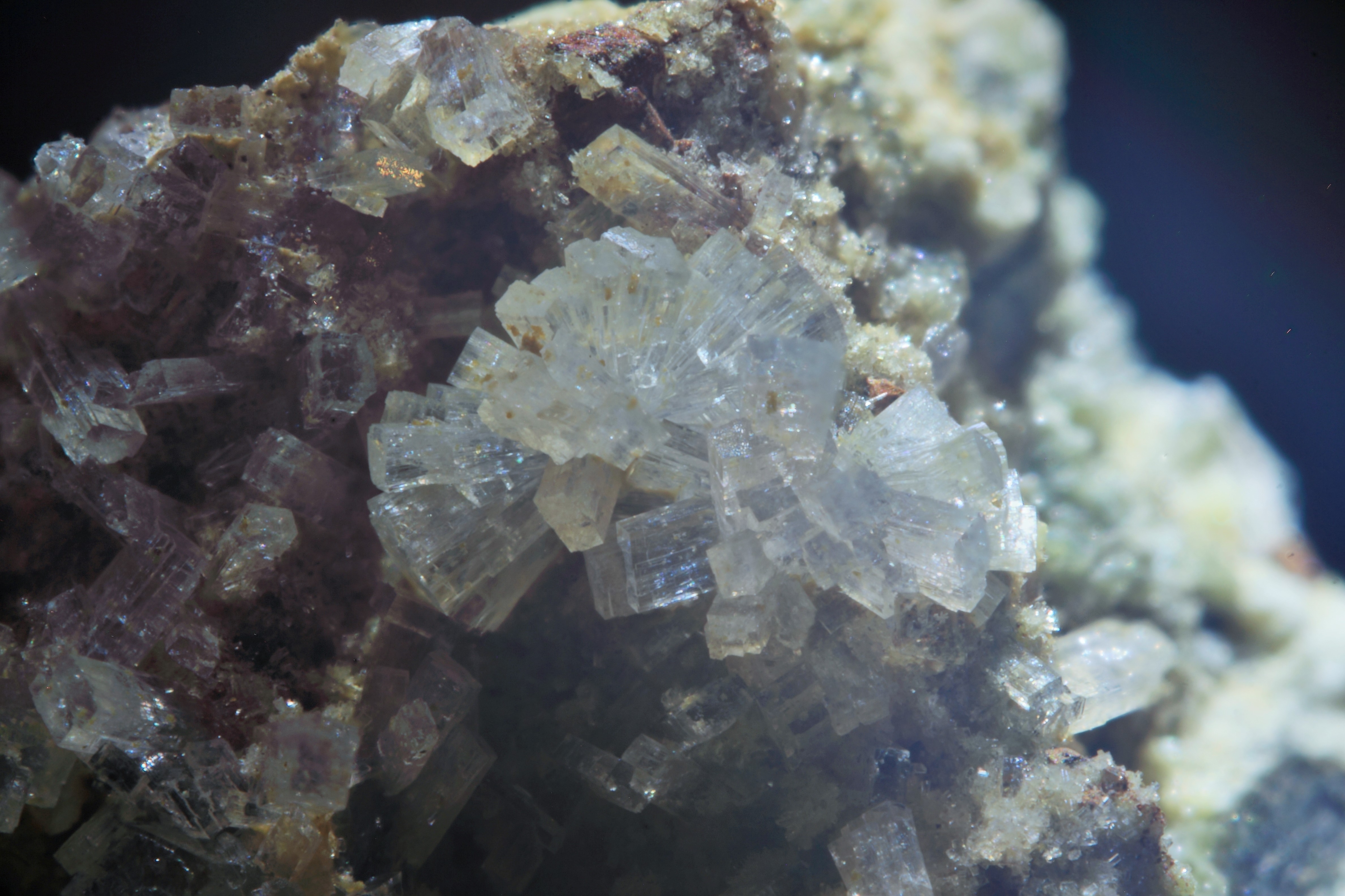

Fred, je change (temporairement) de sujet.
Tu parlais, au-dessus de la Mongie, de fentes dans les barègiennes tapissées de chabazite et de (peut être) thomsonite faciès mésole.
Après analyses, c'est de la stilbite.
Mes 10 cents,
