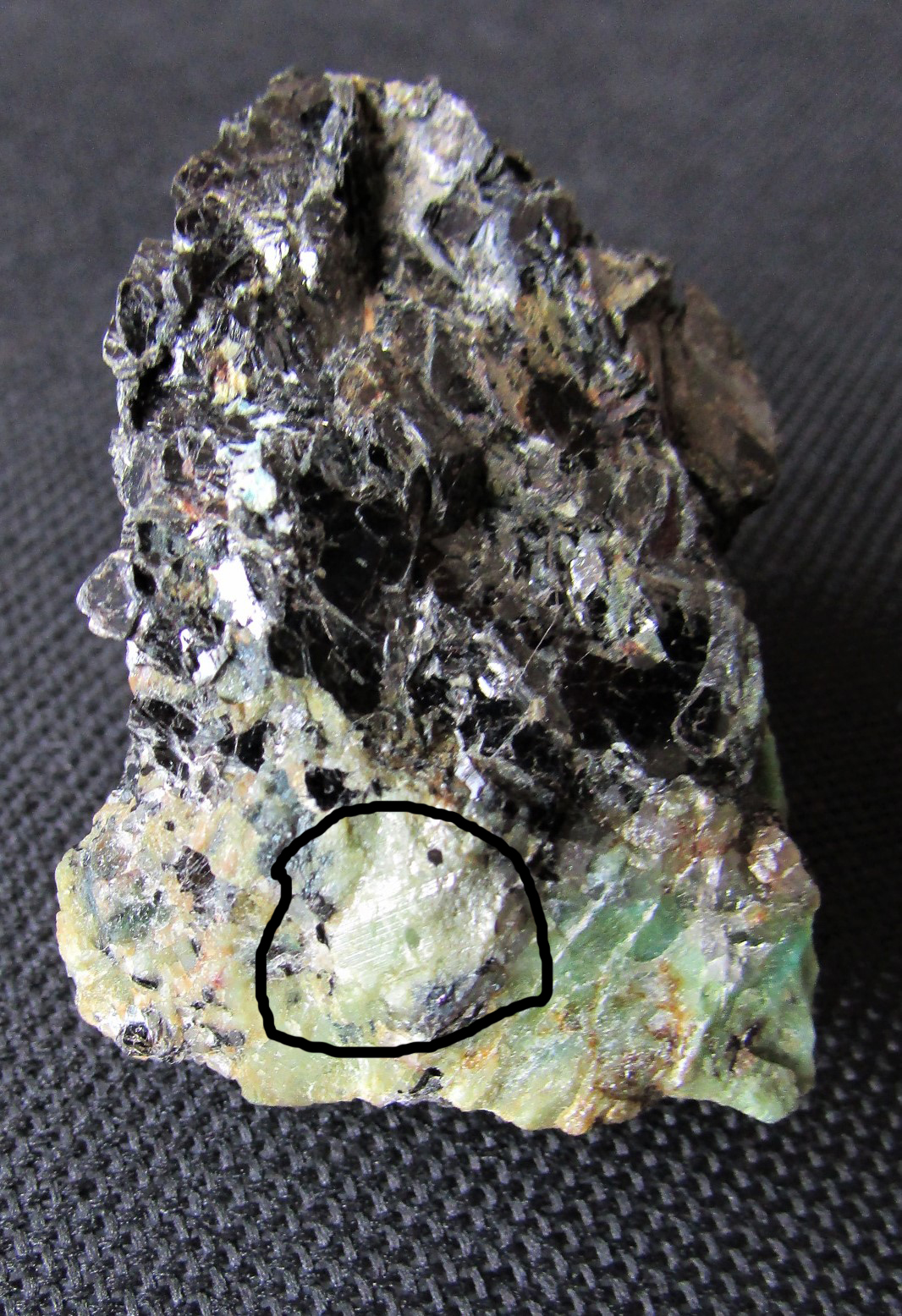

- Première pièce ( verte & noire ) ... aucune réaction au HCI ( le minerai vert raye le verre , le minerai noir raye la calcite mais pas l'acier ) .

Enfin le premier échantillon noir et vert. Pas de réaction HCl, donc à priori pas de carbonate (sauf si réaction lente) Durété du vert, apparemment comme le quartz, mais peut être plus? Pour vérifier, le vert raye le verre, mais une pointe de quartz raye t'elle le vert? (un quartz coloré en vert, aventurine?)
Le noir, en dureté, juste au dessus de 3.
Donc il manque le test de la trace, la couleur du trait.
Ensuite le noir est il en lamelles?
Bonjour Léo.deboissy
Pour le spécimen vert et noir, ce serait utile de connaître la couleur de la trace du minéral noir, pour discriminer entre l'Hématite et un Mica noir. Et de voir si le minéral vert raye le quartz. Si oui cela pourrait être du Béryl vert associé à du Mica (Brésil, Madagascar, Espagne, Portugal, Russie,... entre autres origines possibles). S'il ne raye pas le quartz, cela pourrait être de la Chrysoprase (variété verte de Calcédoine). En tout cas on aura encadré la dureté.

Je suis étonné par la couleur de la trace du minéral noir.
Pourrais tu refaire quelques photos?
Sur celle là, j'avais pas vu quelque chose d'important :

il y a une heure, le sablais a dit :
donc pour le noir, biotite (mica noir).
béryl et biotite  donc ! origine ?? portugal ?
ça va être difficile de donner une origine précise, ça peut venir de plein de pegmatites.

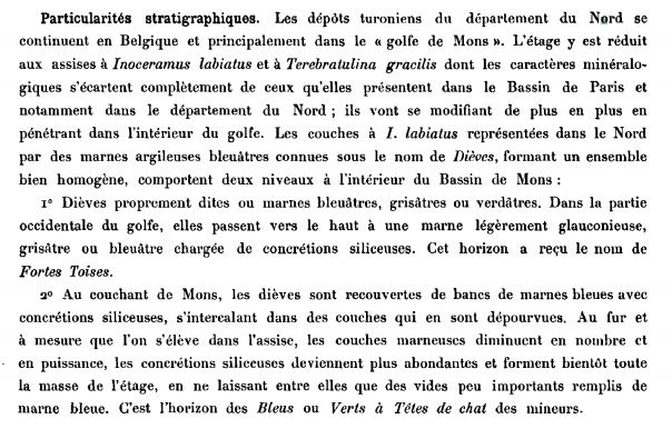

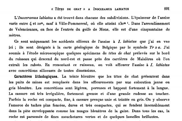

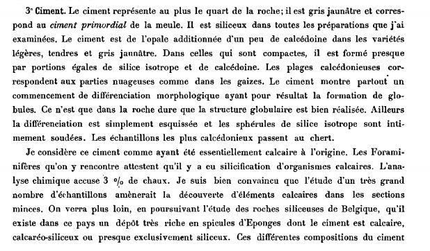

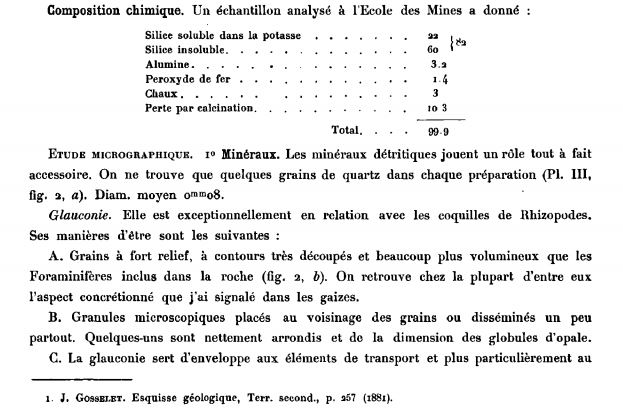

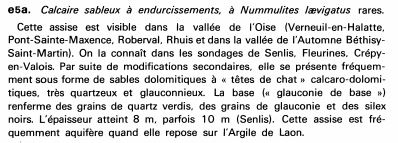

J'ai fait une petite recherche sur le net au sujet des concrétions du Turonien.
Voici le lien:
https://ori-nuxeo.univ-lille1.fr/nuxeo/site/esupversions/cecf58fa-ca8b-4eb6-853e-bfb0174d870a
Des extraits :
etc...
Ici on parle de "têtes de chat" avec ciment siliceux.
L'auteur et la date :
Les "têtes de chat" de Senlis, dans le lutétien, concrétions  calcaro-dolomitiques, quartzeuses et glauconieuses:
Fin de l'aparté.
Béryl et biotite, pour en revenir au sujet.
Invité jean francois06
bonjour,
c'est pas à moi qu'il faut dire merci, mais à But et Le Sablais.
Pour en revenir à la biotite, c'est un minéral facilement identifiable, il se débite en feuillet (facilement détachable), clivage parfait. Quand elle est fraîche, ces feuillets sont souples. Et ils sont translucides.
Quand au trait du blanc au gris.
