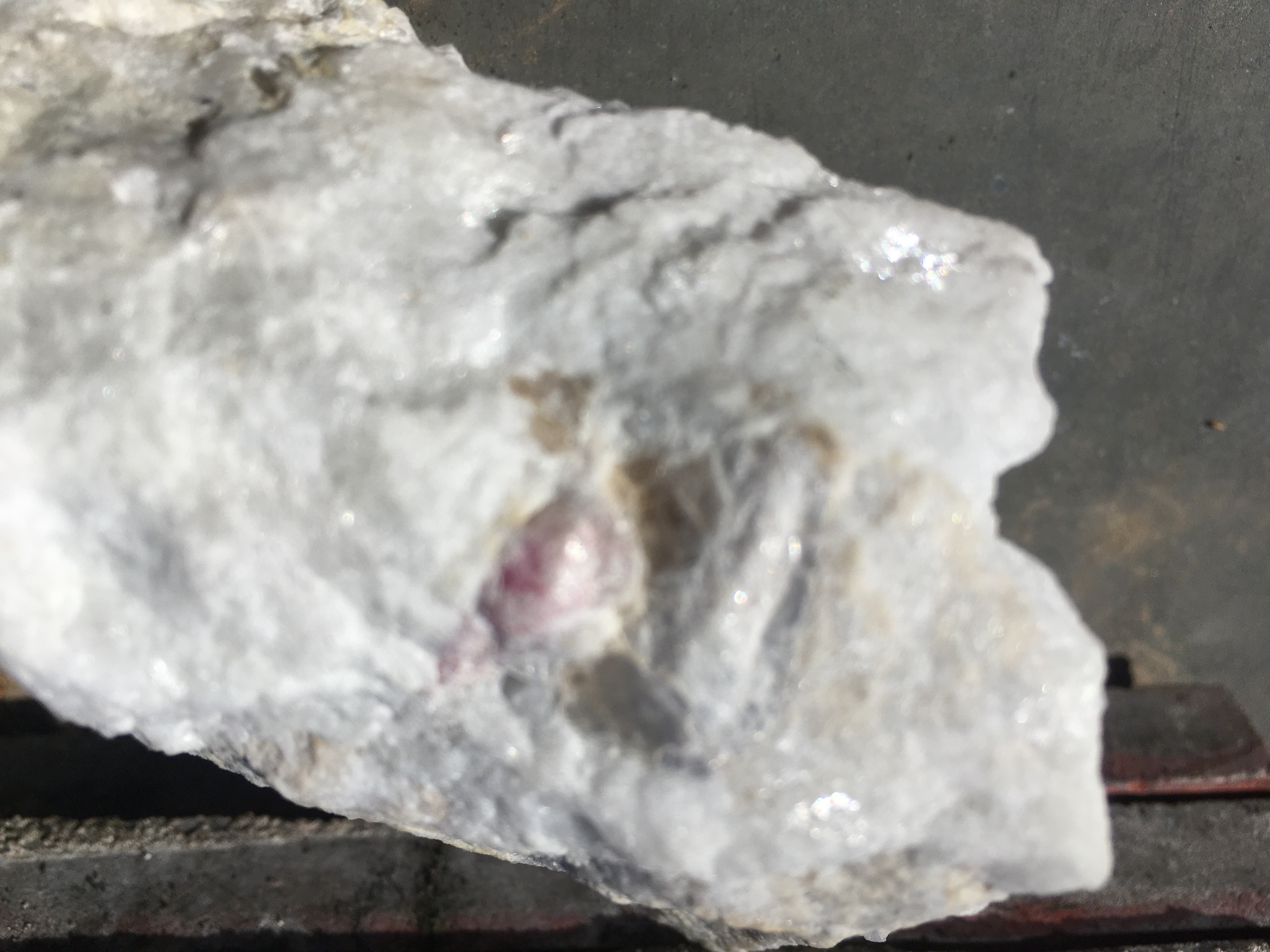

Sur les premières photos, on dirait qu'il y a souvent de la muscovite (argentée ou jaunâtre) au niveau du contact entre l'enclave rose et la matrice blanche.
Sur la première photo, sur le plus gros fragment en haut à droite, on dirait que des faces cristallines grossières ont été préservées lorsque le bloc a été éclaté, peut-être justement à cause d'une pellicule de mica qui a favorisé le "démoulage". Avec beaucoup de bonne volonté on peut interpréter trois faces partielles (peut-être losanges), délimitées par trois arêtes à 120°, émoussées et ébréchées. C'est compatible avec un rhombododécaèdre. Mais cela peut aussi être une illusion: difficile de se prononcer à partir de photos.
En ce qui concerne la Tourmaline, évoquée par SACHA16, on ne voit aucune structure en baguette. Mais d'un autre côté la structure cristalline que je viens d'évoquer (trois faces losanges séparées par trois arêtes à 120°) est également compatible avec une terminaison de Tourmaline.
Cependant, le plus banal étant le plus  probable, il y des chances que ce soit du Grenat plutôt que de la Tourmaline, du Spinelle ou du Corindon; d'autant plus que les Grenats ont été répertoriés dans le secteur comme l'a écrit zunyite.
Mais ce serait quand même intéressant d'arriver à savoir si la matrice blanche est une dolomie saccharoide ou une autre roche (quartzite par exemple). Un simple test de dureté sur verre suffirait.
Oui AMEDE, sous réserve que la matrice blanche soit bien un carbonate, soluble dans l'acide.

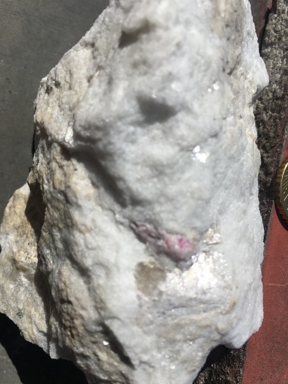

Sinon, si l'on s'intéresse cette fois aux photos du bloc avant éclatage, on voit deux sections d'enclave rose apparaissant à la surface du bloc:
- la plus petite section est triangulaire, compatible avec grenat, tourmaline, spinelle, etc
- la plus grosse est assez quelconque, plus ou moins arrondie, mais présente un point anguleux à gauche, compatible avec grenat, tourmaline, etc.
Bref, il n'est pas exclu que certains de ces amas roses très fracturés et très friables présentent malgré tout une forme cristalline individualisée et identifiable.

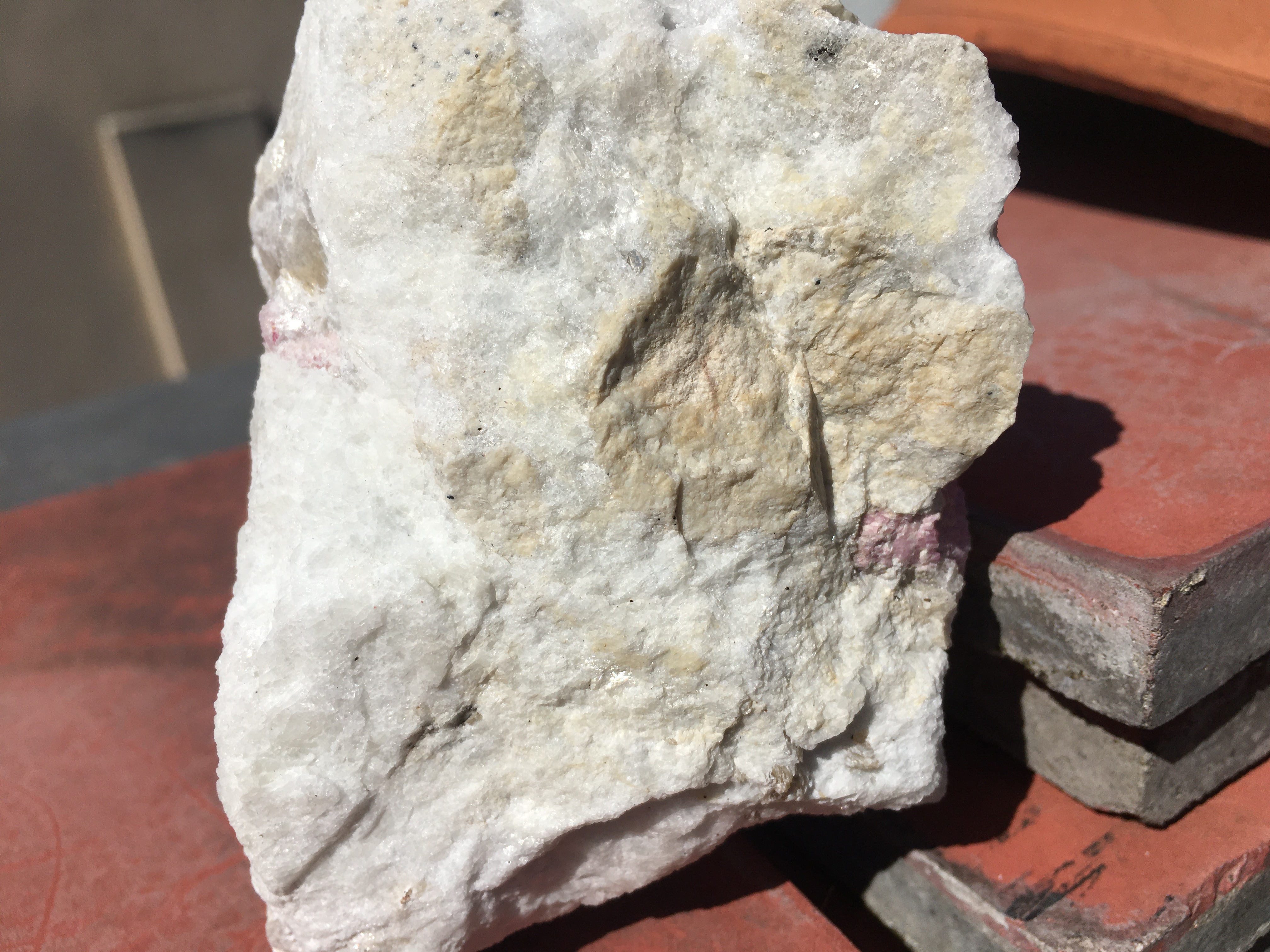

Voici quelques photos complémentaires du plus gros bloc conservé. Je ne sais pas si cela se voit bien’ mais j’a l’impression que la « partie rose traverse le bloc blanc ».
Voila en espérant que cela puisse vous aider

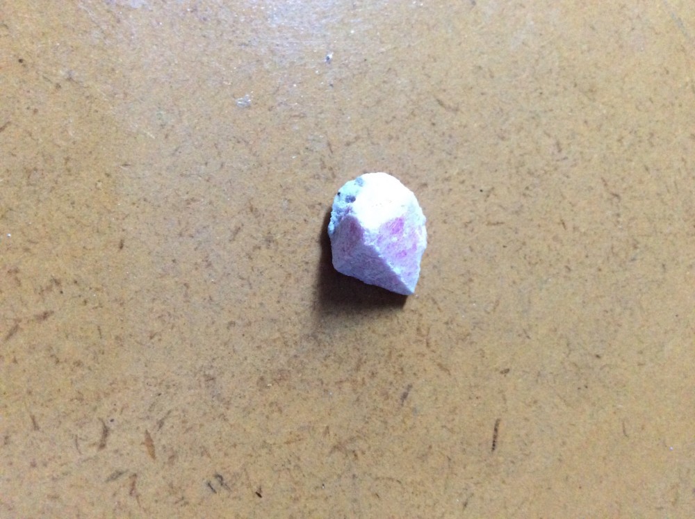

Messieurs après avoir « retravaillé » le bloc avec le plus de ménagement possible, je vous envoie une partie du minéral rose en photo, la terminaison est pyramidale peut-être cela vous aidera t’il à déterminer celui ci.
contrairement a ce que je pensais la partie rose n’était pas traversante.
Très intéressant: les enclaves ont donc bien une forme cristalline. Ce ne sont pas de simples amas nodulaires informes.

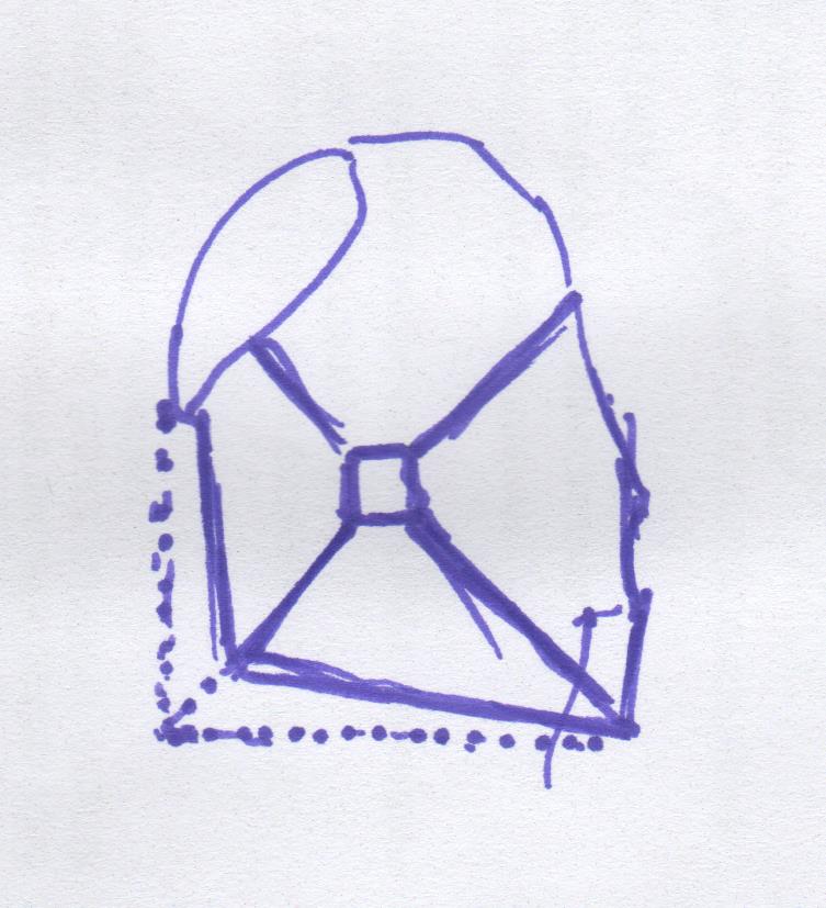

Une question: est-ce que certaines arêtes sont perpendiculaires entre elles? Si on dit que sur la photo, sur une verticale, "Midi" est en haut et "18h" en bas, je pense aux deux arêtes qui indiquent "14h" et "20h": ces deux arêtes sont-elles perpendiculaires entre elles? Si oui, on pourrait avoir un morceau d'octaèdre; ce qui collerait avec du Spinelle.
Mais cela ne peut pas être un octaèdre régulier, parce que les pyramides d'un octaèdre régulier ont toutes une base carrée, et ce n'est pas le cas de la pyramide qu'on voit sur la photo. Il faudrait alors imaginer que l'octaèdre aurait été déformé après cristallisation (ce qui est concevable compte tenu de l'intense fracturation interne du minéral rose)? Ou alors ce serait un octaèdre quadratique?
Autre possibilité: les faces "triangulaires" visibles sur la photo sont des moitiés de losanges (l'autre moitié est partie), et la face pas très nette en haut à cause du reflet blanc est un losange plus complet, et l'on revient alors sur le rhombododécaèdre (solide régulier à douze faces losanges) et au Grenat.

Oui, dans un octaèdre régulier (hypothèse Spinelle), deux arêtes opposées d'une pyramide sont perpendiculaires. Et deux arêtes qui délimitent une même face triangulaire ne sont pas perpendiculaires, puisque c'est un triangle équilatéral. Le problème c'est que toutes les pyramides d'un octaèdre régulier ont une base carrée. Et ici on voit une base losange. Encore que...si l'on regarde bien l'angle en bas à droite, il part à 90° au départ et ensuite est ébréché. Mais l'angle en bas à gauche est franchement obtus.
Par contre, dans un rhombododécaèdre (hypothèse Grenat), il existe des faces perpendiculaires entre elles, mais pas d'arêtes perpendiculaires.

Je crois que j'ai trouvé pourquoi la pyramide du fragment de cristal n'a pas une base carrée. C'est tout bête: c'est une illusion d'optique due au fait que le cristal a été cassé trop haut, sur l'arête de la pyramide qui pointe vers 20h. Sur le vilain croquis ci-joint, j'ai esquissé en pointillé ce qu'on aurait pu voir si la cassure s'était produite plus bas sur l'arête. En fait l'angle obtus que l'on voit en bas à gauche de la photo ne correspond pas à la base de la pyramide, qui a disparu à cause de la cassure.
Donc rien ne s'oppose à ce que ce soit un morceau d'octaèdre régulier, puisque les arêtes opposées (par rapport au sommet de la pyramide) sont perpendiculaires deux à deux. Ce qui collerait avec Spinelle. Maintenant il faudrait reboucler avec la dureté qui est très élevée dans le cas du Spinelle (dureté Mohs # 7,5-8, donc raye Quartz et Grenat).
Si l'identification comme Spinelle est finalement confirmée: Bravo, Putxi Poum, belle trouvaille! Ce n'est pas tous les jours qu'on trouve un cristal de Spinelle de cette couleur et de cette taille en France. Au fait, quelle est la taille du fragment de cristal? Je dirais dans les 3cm d'après la première photo où les lunettes noires donnent l'échelle?
phoscorite: je viens de me rappeler qu'il existe effectivement un habitus de Vésuvianite en bipyramide aplatie, sans aucun tronçon de prisme entre les deux pyramides: c'est l'habitus des Vésuvianites de Fushan en Chine. D'ailleurs ce faciès ressemble au cristal dessiné ci-dessous. Mais la couleur rose supposerait la présence de manganèse, et ici c'est du calcium et du magnésium que nous avons en abondance. Dans ce contexte, Spinelle rose me paraît plus probable que Manganovésuvianite avec habitus Fushan.
Alors concernant la partie facettée que j’ai prise en photo, elle a une base qui fait 1cm Max. Je ne l’ai plus en main pour cause d’envoi à un minéralogiste plus aguerri que moi avec quelques échantillons pour qu’il puisse faire les études et tests que je ne suis pas en mesure de faire moi même.

Octaèdre régulier:
- Les arêtes opposées des pyramides sont perpendiculaires deux à deux.
- Les angles des faces sont de 109,5° ou 70,5° selon qu'elles ont deux sommets en commun ou un seul.
Rhombododécaèdre:
- Les "pyramides" proviennent de la convergence de quatre losanges inclinés à 45° vers un sommet. Six sommets seulement sont concernés, sur un total de quatorze. Ces six sommets matérialisent les trois axes de symétrie quaternaire du cristal (les huit autres sommets sont à la convergence de trois losanges seulement, et matérialisent les quatre axes ternaires).
- Ce sont les faces opposées de la "pyramide" qui sont perpendiculaire dans ce cas, et pas les arêtes.

Maintenant que nous avons bien dégrossi l'identification du minéral rose, nous pouvons passer aux minéraux secondaires. Sur les deux photos du bloc intact (avant éclatement), on voit un empilement de 5 ou 6 lamelles jaune brun, un peu au-dessous de la grosse masse rose et à gauche de la petite masse rose: est-ce que cela pourrait être la Wollastonite évoquée par phoscorite?
