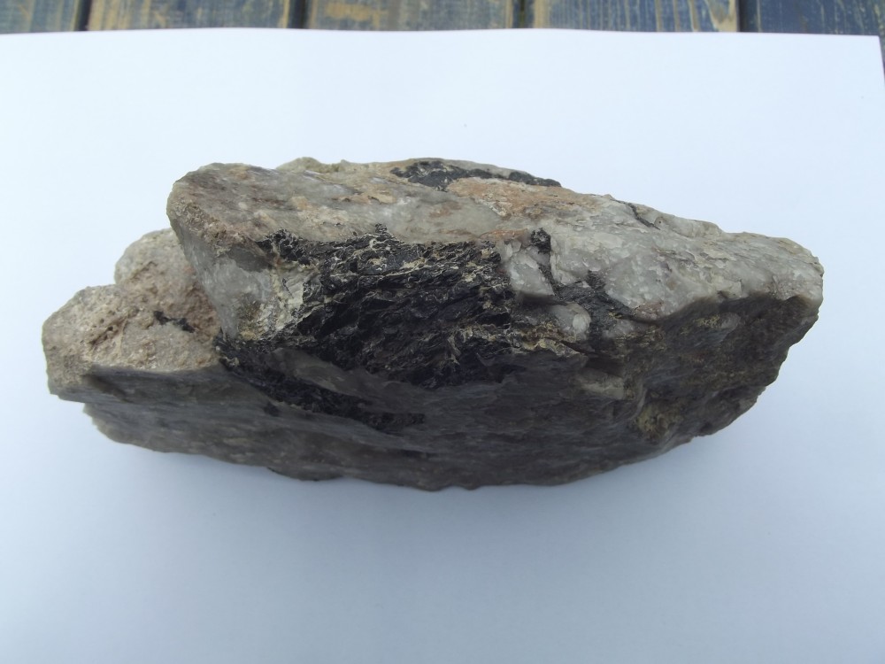

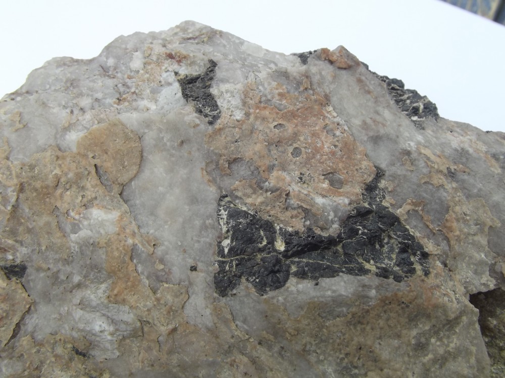

Je commence avec une pièce trouvée par Serge en ma compagnie le 21 Mars, il me l'a gentiment donné

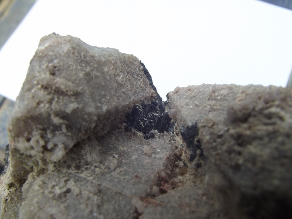

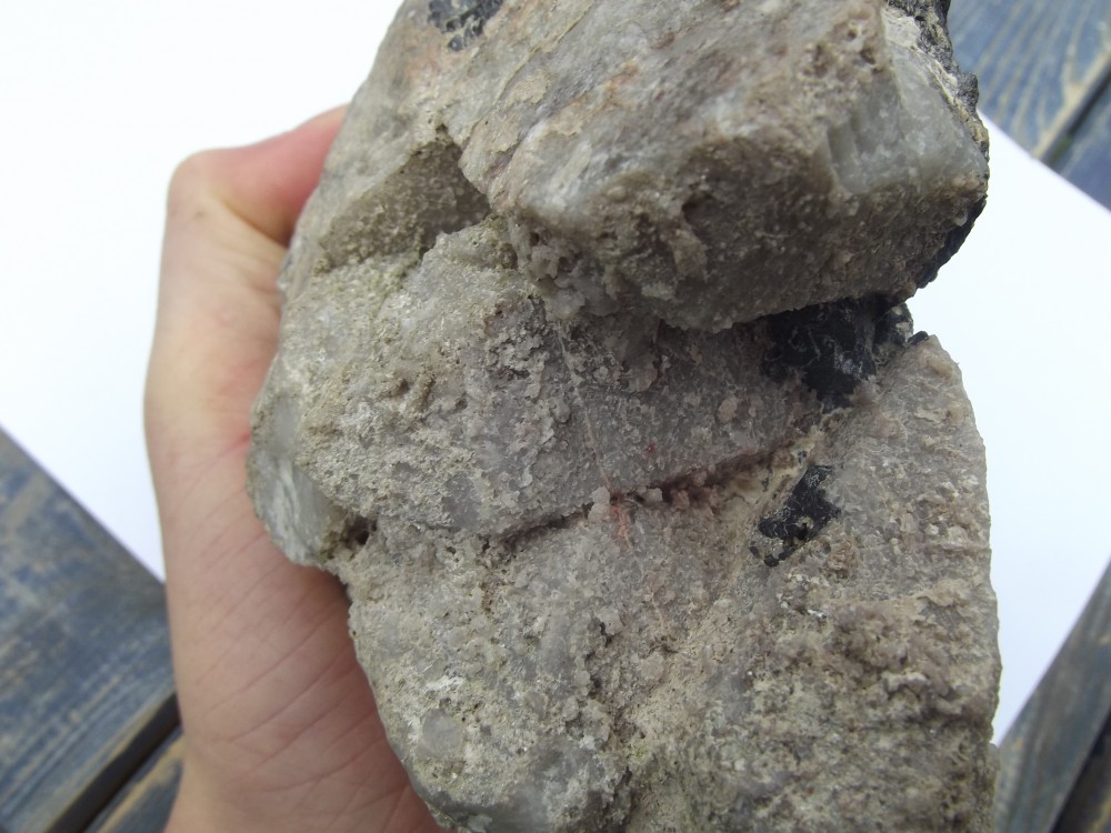

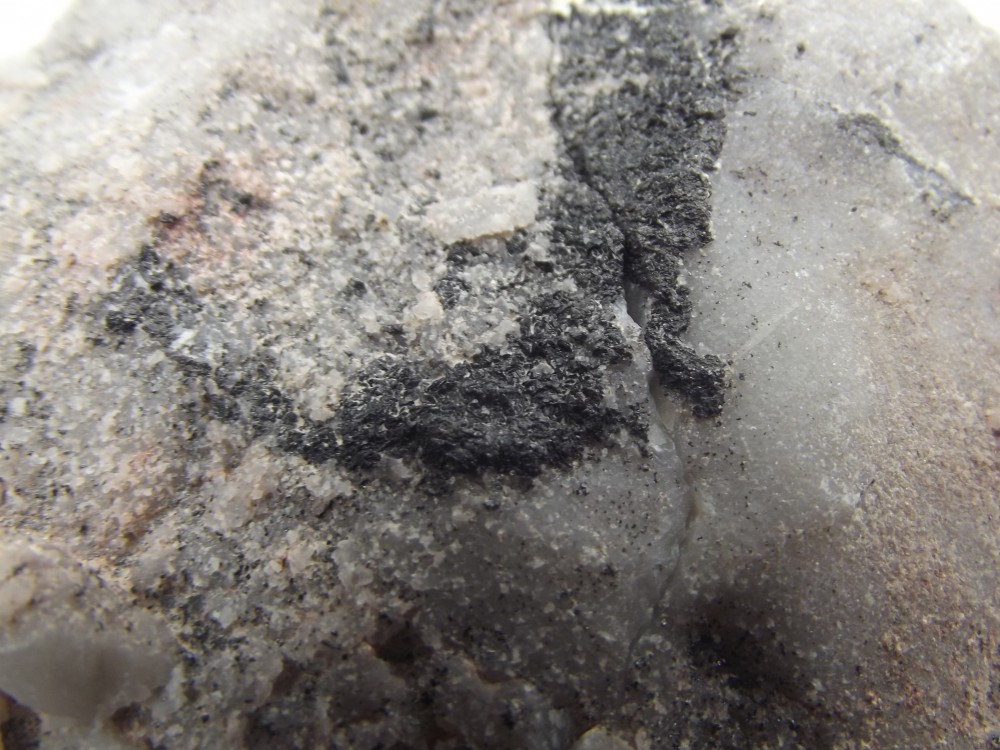

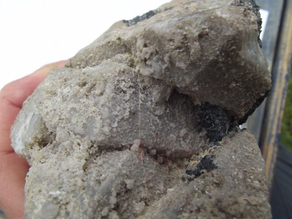

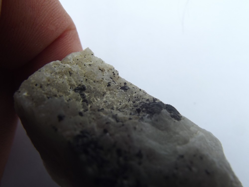

Cassitérite (masses centimétriques et cristal) dans quartz massif avec quelques gros cristaux, Montebras (déblais), Soumans
Vue d'ensemble :

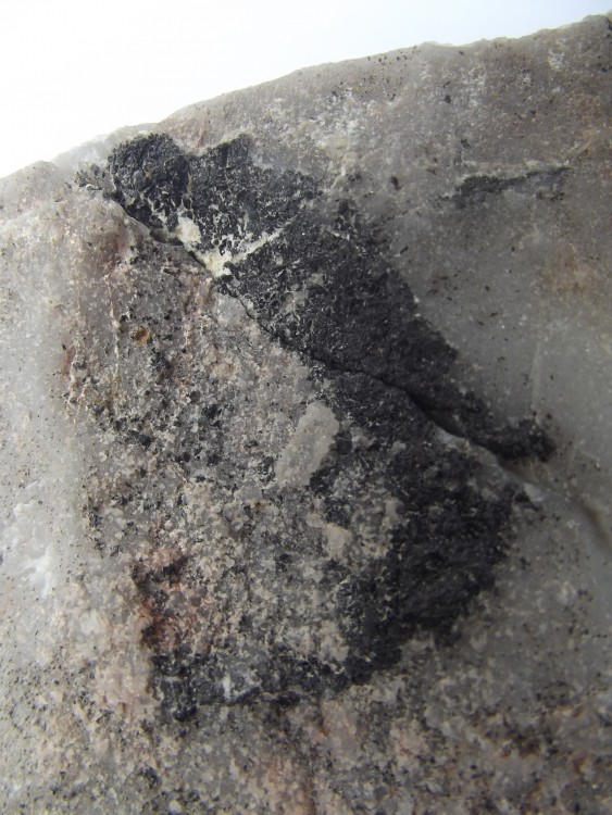

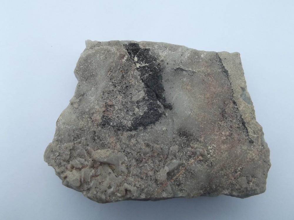

détails des masses (la plus grosse fait 5 cm) :

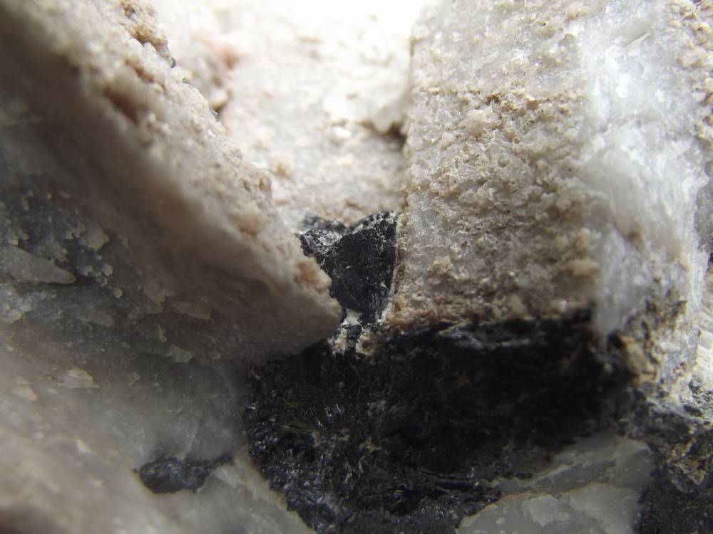

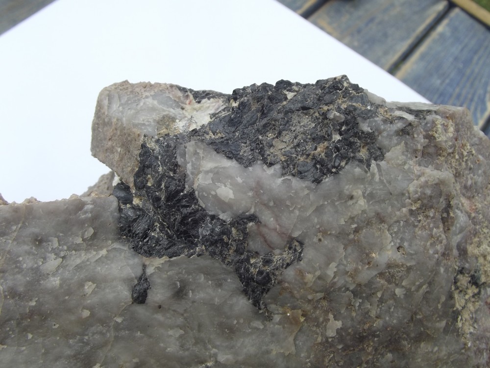

le gros quartz :
et le cristal de cassitérite (un peu plus d'un cm et beaucoup plus beau en vrai) :

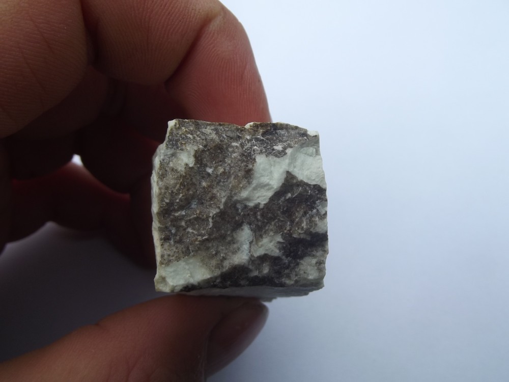

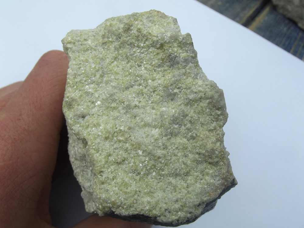

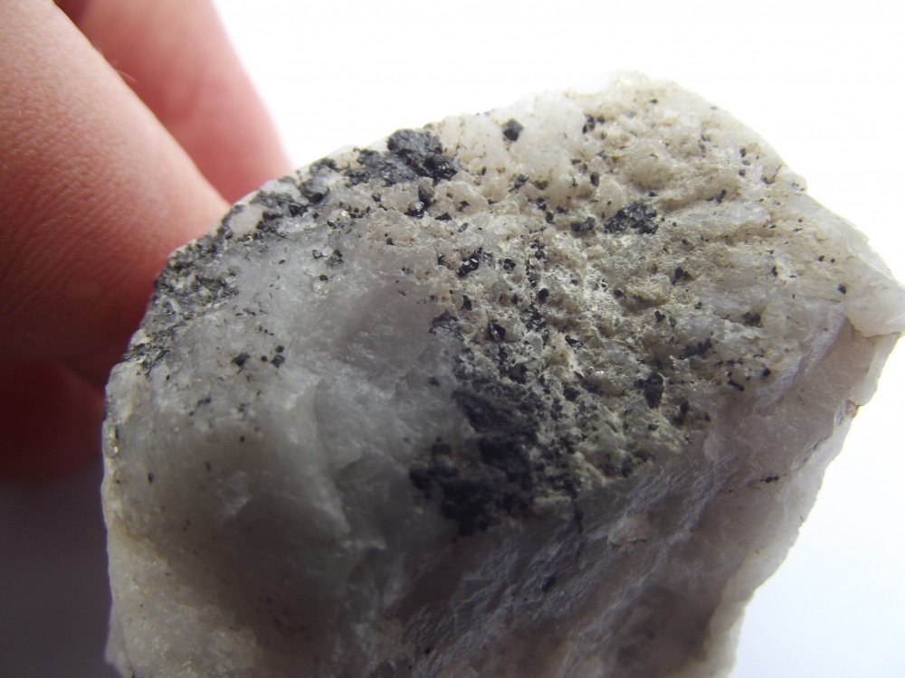

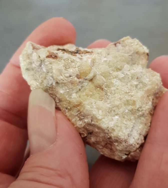

muscovite variété gilbertite sur greisen, déblais

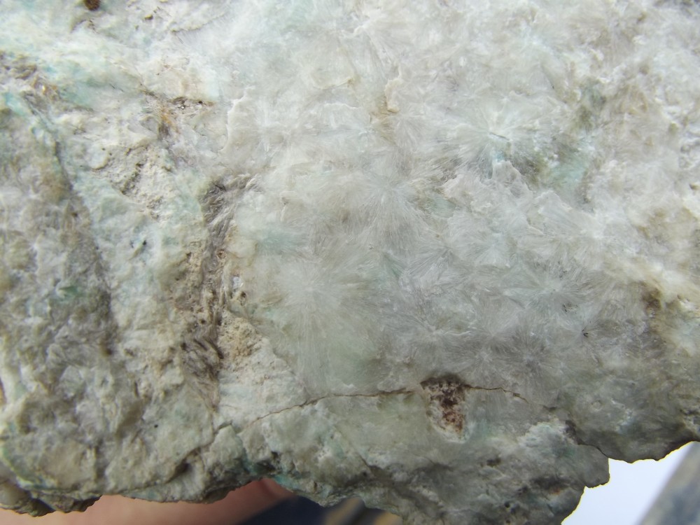

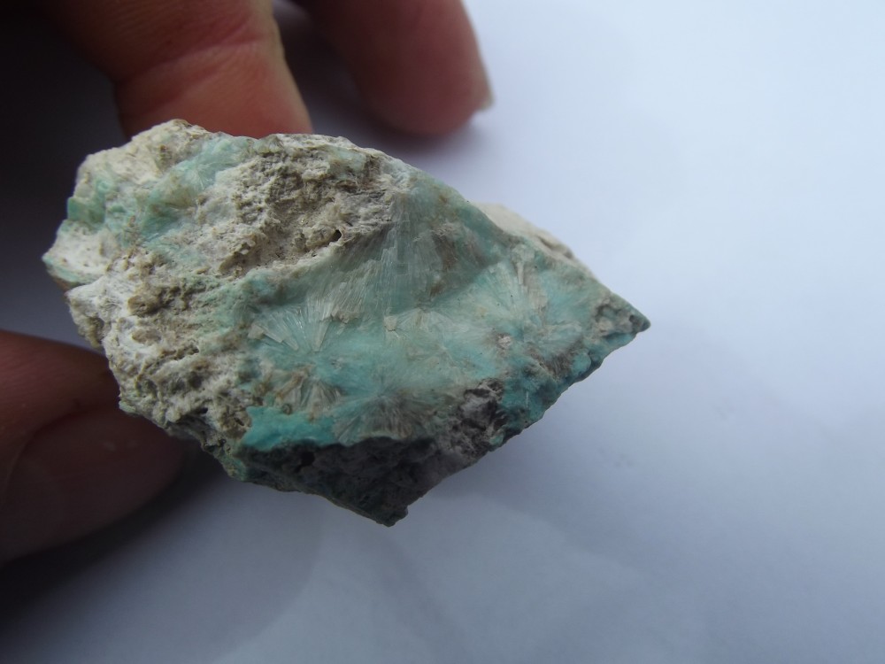

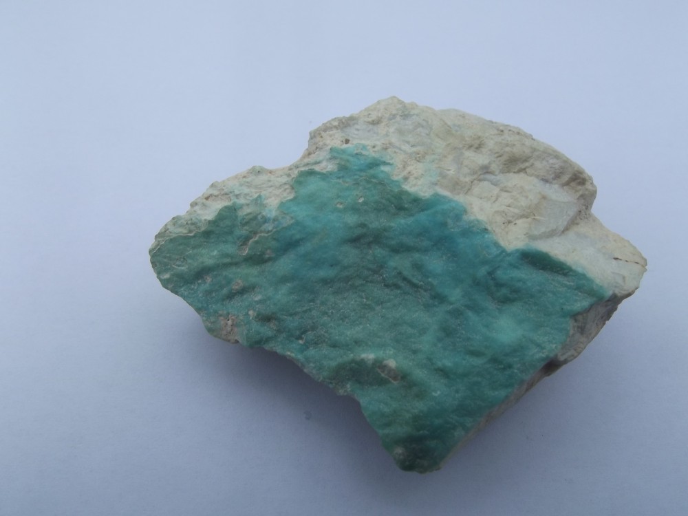

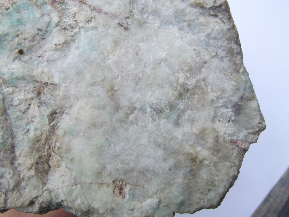

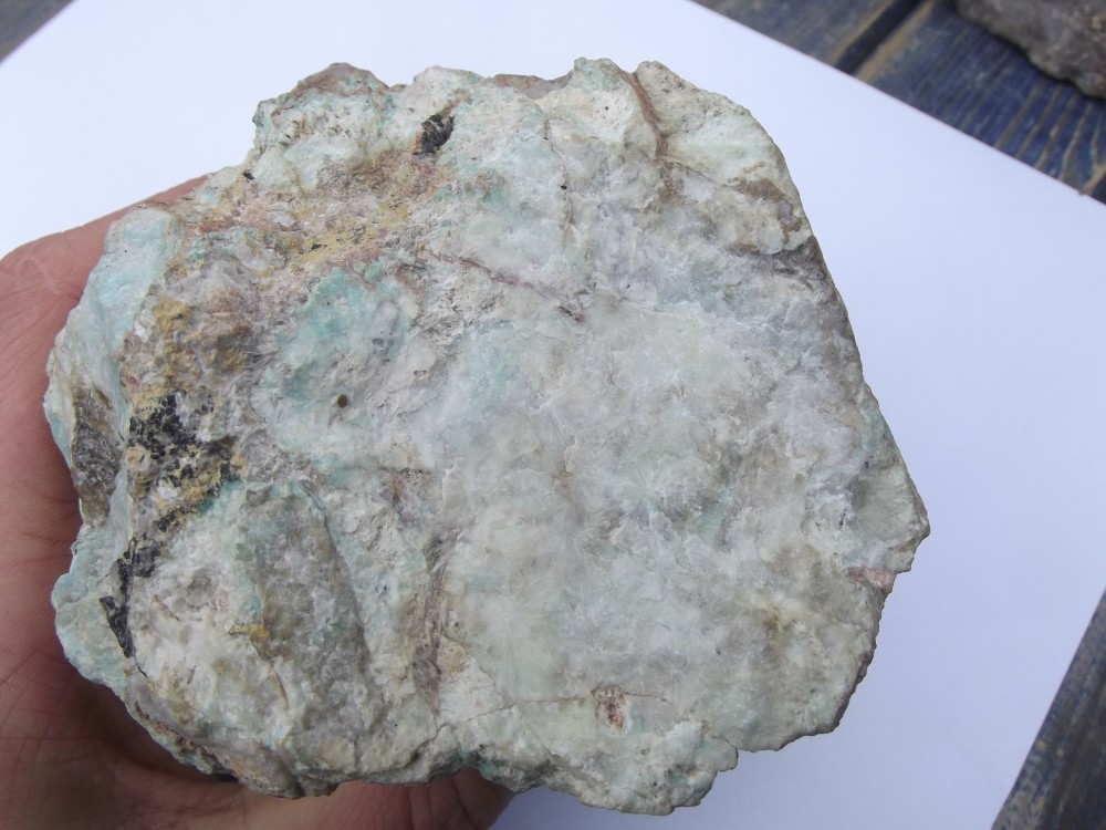

Wavelite sur turquoise dans les fissures de l'amblygonite, avec quartz et cassitérite, Montebras (partie mine), spécimen récupéré dans une ancienne collection.
détails :

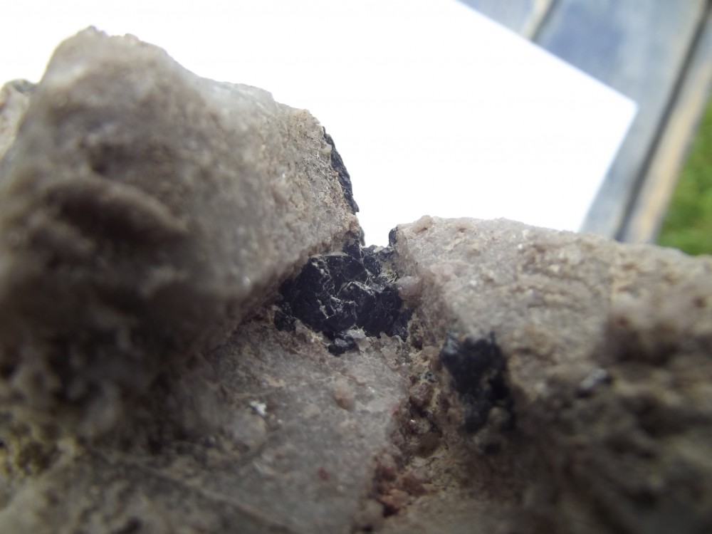

agrégat de cristaux de cassitérite sur quartz, Montebras, haldes, 21/03/2021

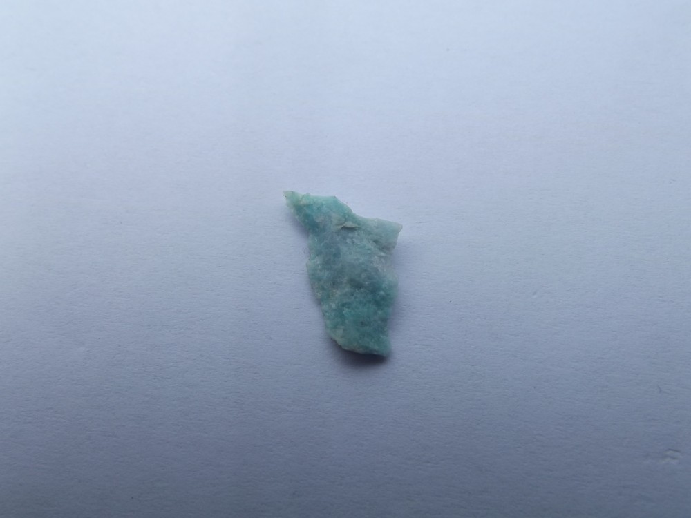

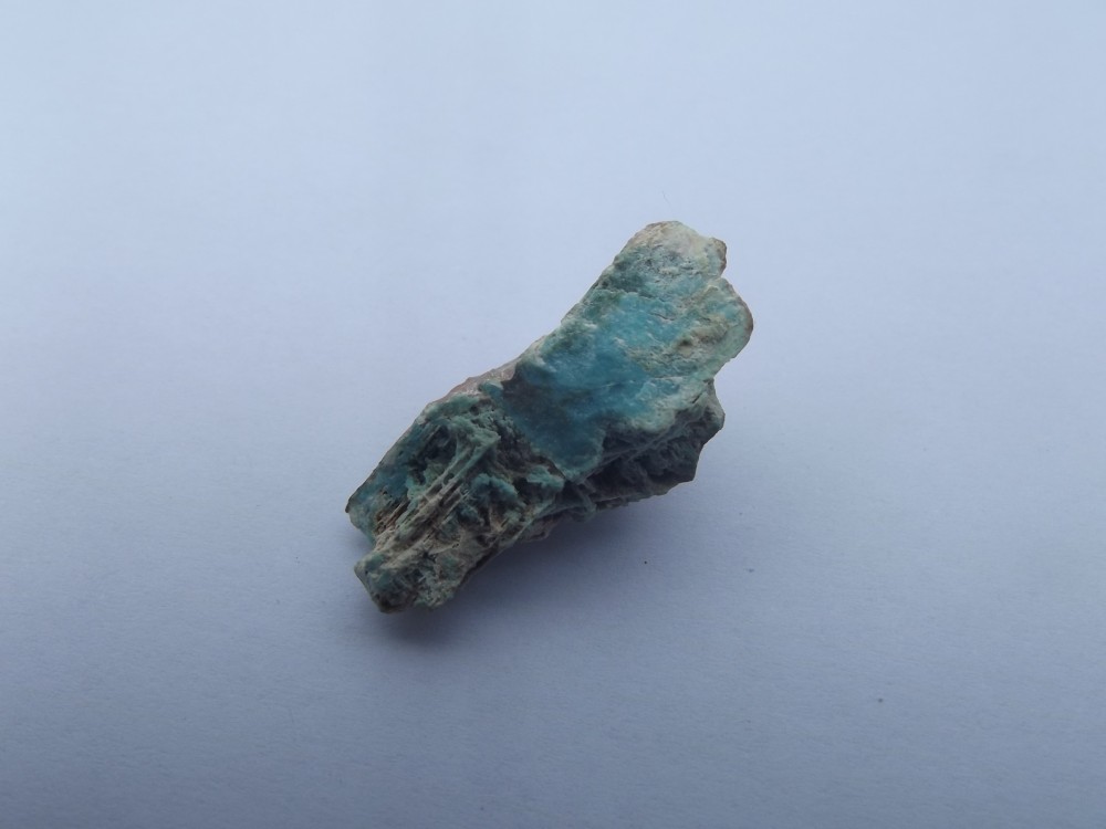

turquoise, Montebras (haldes) 21/03/2021

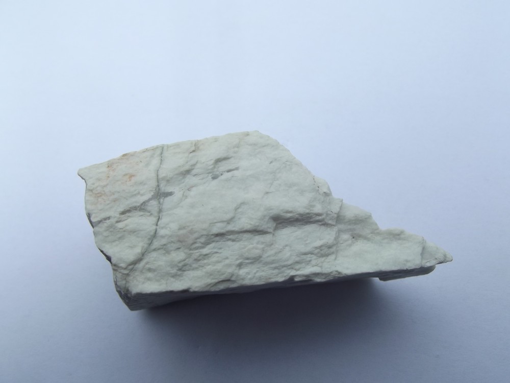

amblygonite et wavelite, Montebras (haldes), 21/03/2021 (juste pour montrer les minéraux de la mine)DSCF1272.thumb.JPG.777ea382e004dcccef4eb06b2f71df06.JPG
wavelite sur turquoise, Montebras (haldes) 21/03/2021

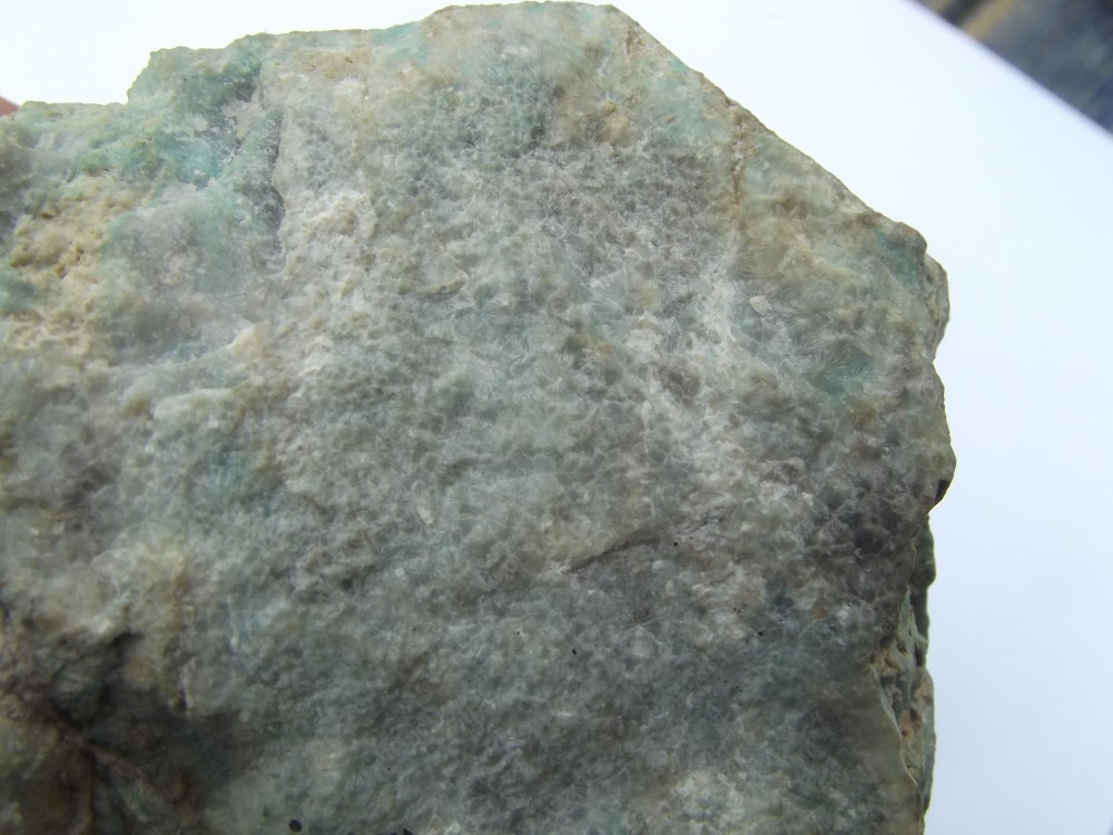

Et pour finir, turquoise, Montebras (haldes),21/03/2021DSCF1287.thumb.JPG.b341f1e46caac8d15ae88405379bba2f.JPG

il y a 5 minutes, gryph58 a dit :
Oh ça c'est un chouette caillou ! :wub:
Merci, les wavelite sont beaucoup plus sympas en vrai car les rosettes de cristaux brilles beaucoup, et je dois bien reconnaitre que ma photo n'est pas top, 'pas ma faut, il n'y avait pas de soleil se matin.
